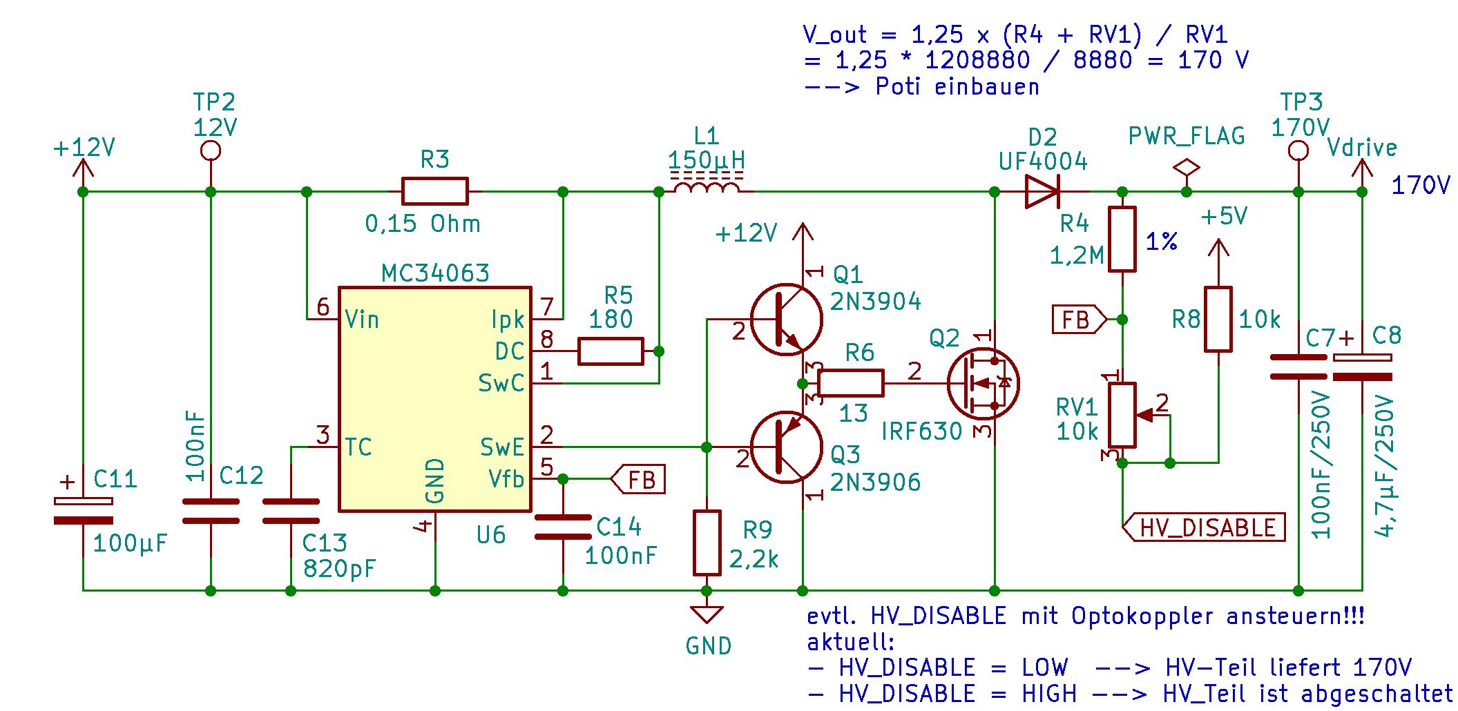

Brauche bitte euer Feedback zu einem 170V Netzteil für die
Stromversorgung von Nixie-Röhren.
Ich möchte über einen Pin des Microcontrollers (Nano ESP32) das Netzteil
komplett ausschalten (z.B. während der Nachtabschaltung der Uhr), kann
man das so machen (HV_DISABLE)?
Die Ausgangsspannung wird durch R4 und das Poti bestimmt, wenn
HV_DISABLE an LOW liegt. R8 muss ws. eher an 3,3V hängen, da der ESP
keine 5V verträgt.
Bin mir unsicher, was passiert, wenn HV_DISABLE auf HIGH liegt.

Wie wird den HV_DISABLE auf LOW gezogen?
Wenn du den Pin offen lässt, wird über FB abgeschaltet.
Der MC34063 ist aus, taktet nicht.
Aber von 12 auf 170 ist 1:14, der MC34063 taktet maximal 1:6.

Die Idee war, das über einen Pin des Controllers zu machen.
Hier habe ich noch eine Schaltung gefunden, die mir recht sympathisch
aussieht (links, T1 und T2, die den Feedback-Eingang auf die
Eingangsspannung ziehen.
https://www.mikrocontroller.net/attachment/133498/nixie-wandler.pdf

Martin schrieb:
> Heißt das, mit dem MC34063 fkt. das überhaupt nicht?
Das heisst, der MC34063 wird in der Schaltung im diskontinuierlichen
Betrieb mit weniger als der Hälfte, ca  1/3, der durch den peak-Strom
Rsc berechneten Leistung wandeln, mit etwas Pech sogar 1/6 bei halber
als berechneter Frequenz.
Es geht also irgendwie, aber aus Ahnungslosigkeit des Erbauers sehr
schlecht.
Ich bevorzuge eh Trafos (130V/20mA).
Geht so, kann man an einigen Stellen aber vereinfachen und verbessern.
Beitrag "Re: Stepup 180V - sackt völlig zusammen"
Ja, ist aber sehr ungewöhnlich und eher nicht sinnvoll.
Ja, aber wenn du das Poti aus Versehen auf den unteren Anschlag drehst,
geht die Ausgangsspannung durch die Decke, vor allem im Leelauf. Da
fehlt mindestens ein Vorwiderstand. Oder gleich das Poti weglassen und
einen Festwiderstand nutzen, das reicht.
> keine 5V verträgt.
Dann taktet der MC34063 nicht mehr.
Geht im Prinzip, ist aber eher ungünstig. Besser so, siehe Anhang. Das
schützt auch deinen Controller ein wenig besser.
