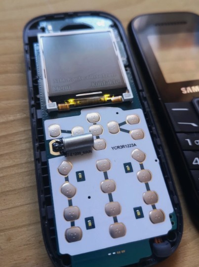

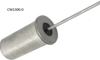

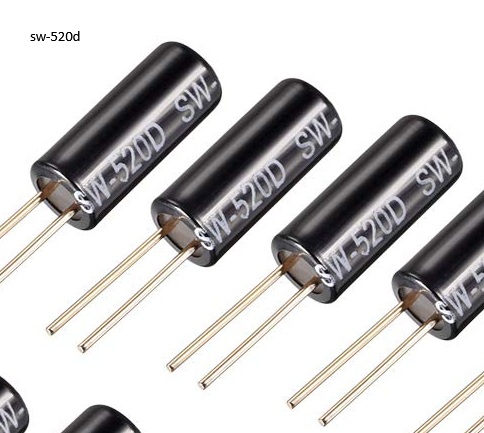

Guten Abend, ich möchte ein Handy Samsung e1200 so bearbeiten, dass es durch Bewegung, also Neigung, einen Anruf auf mein Handy tätigt und wieder danach scharf ist. Dafür wird ein Neigungssensor mit dem Namen cw1300-0 verwendet. Alternativ würde ich mir gerne einen sw520d Neigungssensor zulegen wollen. Sind diese ebenbürtig, oder handelt es sich hierbei um Neigungsschalter, der nicht schalten kann, da zu wenig oder zu viel Strom fließt? Ich bin da leider überfragt. Es gibt einen Thread hier, der aber schon älter ist, aber von Grund auf gut. Beitrag "Alarmhandy selber bauen (suche schaltung u. code)" Der Grund warum ich nun die Frage stelle, ist, dass es nun einfacher ist, wie vorgefunden, dieses Handy mit einem Neigungsschalter auszuschalten. Danke
OP
Danke für die Rückmeldung, ich denke, dass der Strom im Handy nicht groß sein wird. Ich denke, 3,7 Volt? Mir geht es darum, dass der Sensor passt. Das Telefon ist im senkrechten Zustand im Ruhemodus und durch Umfallen wird der Anruf getätigt. Es sollten hiermit 90 Grad sein. Danke für die Nachfrage. Ist das passend? LG Den Link habe ich auch zuvor auch besucht gehabt. Es sollten nicht mehr als 20 Volt sein.
Und der funktioniert wie gewünscht? Dann nimm den cw1300, in der Variante mit 2 Anschlussdrähten.
Denn der sw520d hat einen gänzlich anderen Aufbau und ein völlig anderes Schaltverhalten.
Wenn die elektrischen Parameter aber das einzige ist, was für dich fraglich ist, dann kannst du beide nehmen.

Da hast du natürlich recht. Der andere Neigungssensor verträgt das 10fache also 250ma. Ich hab eher an die Spannung gedacht gehabt und die Stärke außer acht gelassen. Sollten mehr als 25ma durchfließen brennt der Sensor durch aber das Handy wird nicht beschädigt nehme ich an? Vielen Dank LG
Dietmar schrieb:
Sollten mehr als 25ma durchfließen brennt der Sensor durch ...
Was soll beim SW-520D durchbrennen. Die Kontaktoberfläche verbrennt und dann steigt der Kontaktwiderstand. Oder die Kugeln brennen fest und er detektiert keine Kippung mehr.
So einen Sensor benutzt man NICHT als Hauptschalter für den Verbraucher.
p.s. Deine Shift-Taste klemmt manchmal
Falls Du einen Schalttransistor zur Stromverstärkung einsetzt: Diese Neigungsschalter neigen bauartbedingt zu starkem Kontaktprellen. Im einfachsten Fall ein Kondensatörchen mit größerem Entladewiderstand an die Basis. Ist natürlich abhängig vom geplanten Impuls-/Zeitverhalten.
