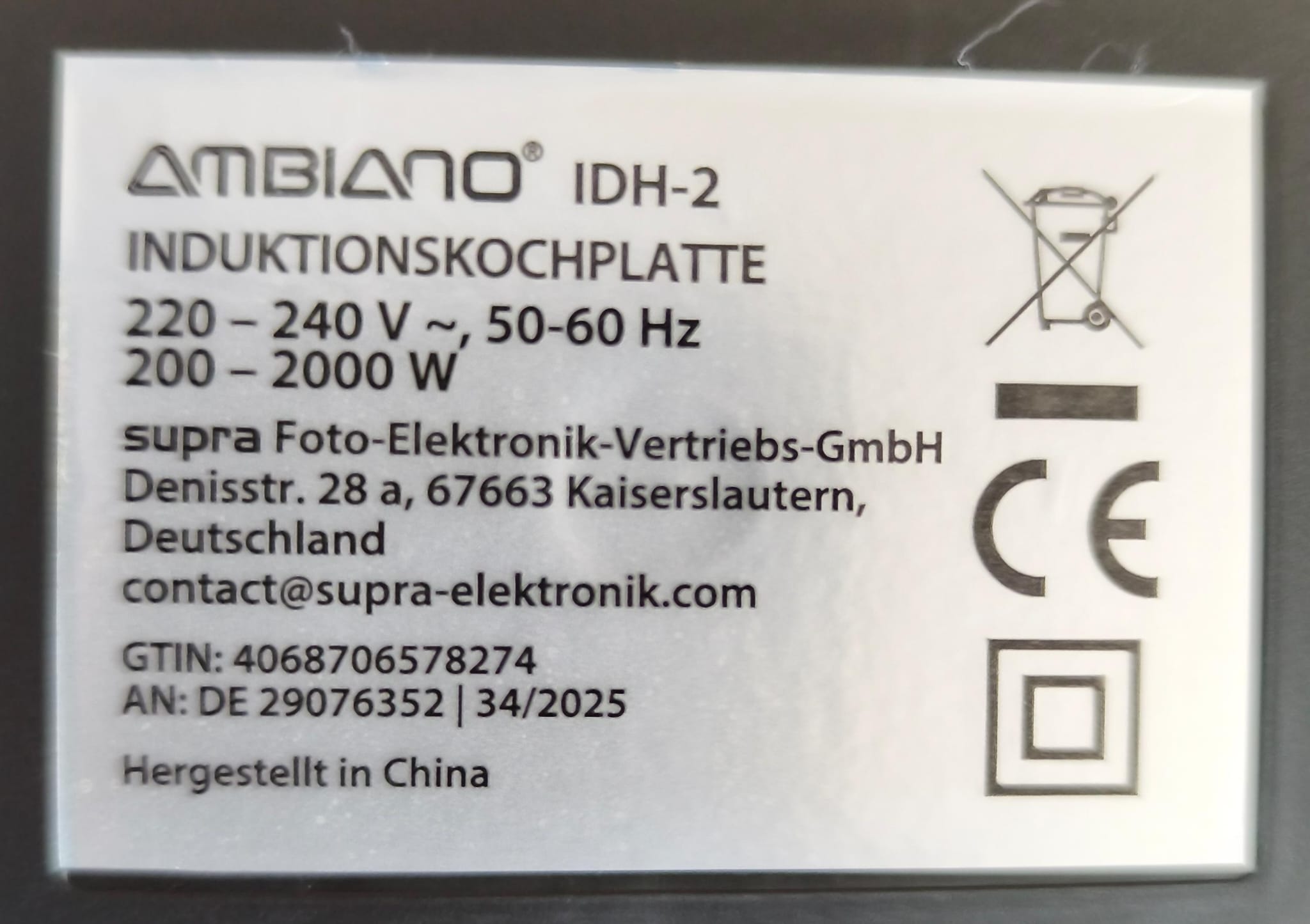

Mein Kollege hat vor einiger Zeit bei Aldi einen Einfeldinduktionskocher
erworben.
Er hat unter 30 Euro gekostet.
Er scheint analog steuerbar zu sein, da bei den unteren Leistungsstufen
das typische auf und abschwellen des Kochwassers ausbleibt.
Man kann köcheln/sieden.
Hier mal das Typenschild.
Wer hat auch so ein Teil erworben, da immer gesagt wird das für einen
solchen Preis das nicht möglich ist.
MfG
ein 81 Jähriger
Ganz sicher nicht, der wird nur schneller takten (sprich: Höhere
PWM-Frequenz), oder Dein Kumpel verwendet besseres Kochgeschirr mit
dickerem Boden, so daß die Wärmekapazität höher ist und damit die
"Lücken" der PWM nicht so deutlich auffallen.

Eine mögliche Variante:
Die feine Abstufung kommt daher, dass über Wellenpaketsteuerung mit
einer Sequenzwiederholung von einer halben Sekunde die Leistung in
25-Stufen genau unterteilt einstellen kann. Ein normaler Herd hat
übrigens auch nicht übermäßig viele Schaltstufen. Der Royer-Converter
schwingt dabei bei Erreichen von ungefähr 80V der sinusförmigen
Netzwechselspannung an und die Schwingung reißt bei unterschreiten von
60V wieder ab.
Eine andere Variante:
Diese Schaltung verwendet ein anderes Prinzip:
Beitrag "Re: Induktionskochfeld hacken / optimieren"
Die Amplitude hängt davon ab, wie nahe der Schalttransistor mit der
Frequenz an der Resonanz liegt. Der Topf verändert die Resonanzfrequenz
und es kann gleichzeitig erfasst werden, ob ein Topf drauf steht. Bei
Wegnahme des Topfes reagiert die Schaltung sehr schnell.
