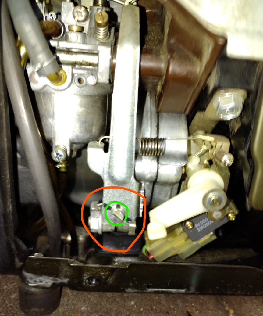

ich hab das Teil wegen der Diskussionen wieder vom Speicher geholt in
Inbetrieb genommen. Lief nach zwei Jahren wieder auf den dritten Zug an,
mit uraltem Sprit! Grundsätzlich ist das ein rein mechanisches Gebilde
das nicht besonders gut regeln kann, es reicht aber für Kleinkram
allemal. Warum die Spannung immer wieder ausging, Motor lief weiter, hab
ich herausgefunden. Überspannung! Die Mechanische Regelung war so
verstellt das der Ausgang immer so bei 280V war und sobald die noch
höher steigt, Motor wird wärmer, läuft bissi schneller,  ist der Ausgang
fast spannungslos, bei einem Rest von 50V ohne Last. Diese Erfahrung hat
mich drei 100W Glühbirnen gekostet:-)
Man muß die Regelmechanik (siehe Bild) mit etwas Gefühl so einstellen
das sie bei einer Last von, bei mir jetzt 150W, 220V erreicht. Beim
Umstellen des Hebels von Schildkröte zu Hase wird 235V ausgespuckt.
Mein Fehler war: Alles zerlegt, gesäubert, nach Markierung
zusammengebaut, aber NICHT eingestellt, die Drehzahleinstellung ist
recht empfindlich!  Da geht es wohl um Teile von Grad und markieren
allein ist zu wenig.
Mit einem 10 Schlüssel das rot markierte Klemmdings lockern so das man
mit dem Kombizangerl die Welle (grün) verdrehen kann. Das alles im
Betrieb mit Last bis 220V messbar sind. (Doppelstecker zum Messen
nutzen)
Danke!!!! Das war der entscheidende Tipp.
> nutzen)
Die Welle ist recht widerspenstig bzgl. Drehung, auch wenn die Klemme
ganz geöffnet ist. Ich habe die Feder zum Schalter mal ausgehängt und
den Hebel per Hand verstellt, aber wie du schon richtig bemerkt hast,
ist das ganze seeeeehr empfindlich. Die Feder-Mimik dient m.E. nur zum
Umstellen der Drehzahl für 60Hz. Also werde ich versuchen, erst mal den
Hebel für 50Hz einzustellen, danach mit der Kreuzschlitzschrube ganz
rechts für 60Hz.

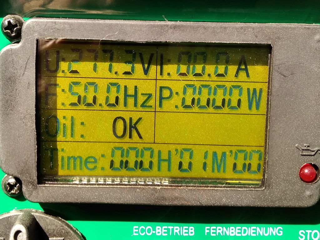

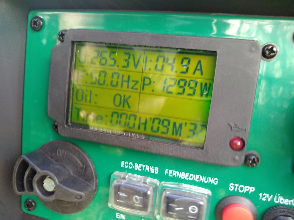

von Rainer D. (rainer4x4)
Thomas R. schrieb:
> Auch deshalb hat man bei den kleinen NEAs die Invertertechnik
> eingeführt. Da kann der Motor rennen wie er will die Ausgangsspannung
> und Frequenz ist stabil.
Ach, deshalb standen bei meinem 277V Leerlauf- und 263V Lastspannung an.

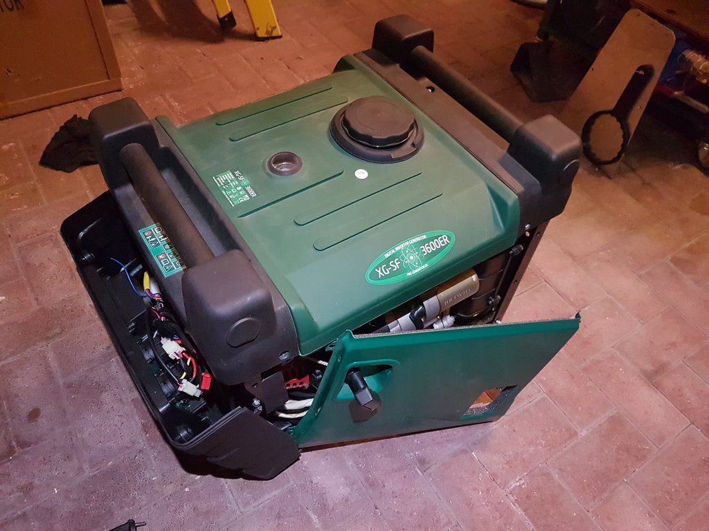

H. H. schrieb:
> Modell Ruskin?
Kipor XG-SF3600ER, hier unter dem Namen Excel mit anderem Tableau:
https://www.youtube.com/watch?v=kcrvuZpvpVw
Gabs auch als FME XG... usw.
H. H. schrieb:
> Dann trifft meine Vermutung ja zu.
Joa. Obwohl, die haben sogar eine Vertretung in meiner Nähe:
https://www.kipor.org/
Aber nen passenden Inverter konnten sie auch nicht liefern. Und dann hab
ich noch die Frage gestellt, an welchem der vielen Trimmpotis, die aus
der Vergussmasse schauen, denn nun für die Einstellung der
Ausgangsspannung sei. Muahhh

von Hermann G. (df2ds)
Juhu, er läuft wieder wie er soll!!! Vielen Dank von mir und vom
Eigentümer des Geräts an alle, die mit guten Tipps weiter geholfen
haben.
Letztendlich hatte Christian M. (likeme) den entscheidenden Hinweis
gegeben. Die Generatorseite war vollständig in Ordnung. Bei der Messung
von Spannung und Frequenz haben mich dann zunächst meine
Digitalmultimeter in die Irre geführt - wahrscheinlich haben die wegen
der "strubbeligen" Kurvenform der Ausgangsspannung irgendwelche
Phantasie-Größen angezeigt. Also für die Spannungsmessung ein "antikes"
Dreheiseninstrument herausgeholt, für die Frequenzmessung das Multimeter
auf die Sekundärseite eines Trafos geklemmt. Dann stellte sich heraus,
dass die Frequenz sich nicht unter 64Hz bringen ließ. Der Endanschlag
für die "Drehzahl-Einstellschraube" war völlig verstellt! Und auch die
Leerlaufschraube stand völlig anders als sie es laut Handbuch sollte.
Nach sauberer Neueinstellung gemäß dem "Shop Manual" funktioniert jetzt
alles wieder wie bei einem Neugerät.
Vermutung: Der Flohmarkt-Verkäufer hat vielleicht an den beiden
Schrauben so lange herumgedreht, bis der Motor einen schönen Sound
abgegeben hat. Aber das war wohl nicht hilfreich.
