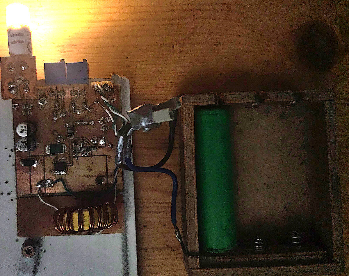

Vor einiger Zeit hatte ich mal ein Thread hier eröffnet, in dem es darum
ging SMD-Platinen mit einem bestelltem Belichtungsfilm komplett selbst
zu fertigen.
Hier ist nun mein Sepic-Wandler mit einem MSOP10-LT3757...es sieht nicht
so lecker aus, ok...es geht besser, einiges habe ich noch ohne meine
geteste Hotplate von Hand auflöten müssen.
Beim Handlöten waren meine großen Kupferflächen jedoch etwas
problematisch, weil die Wärmeableitung zu hoch ist.Beim Reflow hätte es
keine Rolle gespielt aber meine Lötpaste war dort dann immer etwas zu
wenig(bei den Kondensatoren hier zb.Doch ich denke die Nächsten sollten
schon besser aussehen.
Der Msop10 war nicht ganz einfach, ich musste doch erst vorverzinnen, um
den dann nur rauflegen zu können, alles andere hat nicht funktioniert,
die Lötpaste bildete nur kleine Kugeln auf den 0,3mm Leiterbahnen!?
Ja, also das Ding funktioniert jedenfalls.Ich habe hier eine
12V-Ledleuchte an ca 3,2V mit einem Li-Akku von einem altem Akkupack
betrieben.Frequenz 300khz,Spulen selbst gewickelt auf gelb/weiß
Amidon-Kern(30uh ungefähr).Der sollte nun eigentlich bis zu einem Strom
von 0,5A laufen, was ich so weit noch nicht testete,weil ich noch keine
Lasttestschaltung dafür fertig habe.
Ich nahm diesen Schaltkreis, weil ich hiermit auch widerstandsmäßig die
Frequenz steuern kann und der dann eventuell für eine MTTP-Solarreglung
verwendet werden könnte, um die Ausgangsleistungsabgabe zu steuern.
Das wollte ich eigentlich mit einem PIC-Mikrokontroller machen.
Naja, der Sepic ist gut, er kann in beiden Richtungen arbeiten(im Down
und Up und ist getrennt vom Eingang)
Die Platine ist wie die Hotplate 50x50mm groß,die Spule ist hier
allerdings ausserhalb,ich wollte die Platine universell einsetzbar
haben.(also mehrere Wandlervarianten)
von Andreas S. (bastelmax)
Bitte ein verständliches
Deutsch und formuliere sauber Dein eigentliches Problem.
Ich verstehe hier nur "Bahnhof"
und bitte nicht solche halb dunklen
Fotos ohne Inhalt wo man nur raten kann.
Und eine saubere Platine mit vernüftigen
Lötpads kostet auch kein Geld mehr.
Daher wozu noch ein "Film" ?
Sorry, aber Deine Lötstellen sehen
auch nicht so umwerfend aus.
Kein Wunder bei leicht anoxidierten Kupferleiterbahnen ohne
Oberflächenbeschichtung.
Vor allem der fehlende Lötstop macht da Probleme.
Herzlichen Glückwunsch zum gelungenen Bau des Störsenders!
Du hast die Seite 26 im Datenblatt nicht gesehen? Oder den Hinweis
einfach so nicht beachtet:
The following high di/dt loops of different topologies
should be kept as tight as possible to reduce inductive
ringing:
• In SEPIC configuration, the high di/dt loop contains
the power MOSFET, sense resistor, output capacitor.
Und natürlich ist auch die Spule fernab von dem, was der Hersteller für
die Induktivität vorschlägt.

von Veit D. (devil-elec)
Tipp. Dafür verwendet man Wärmefallen. Das Lötpad liegt damit nicht
komplett im Kupfer, sondern ist mit maximal 4 Stegen angebunden.

von Rudi R. (microwitsch)
Veit D. schrieb:
Jepp, da ist was dran, aber es spielt beim kompletten Reflow dann keine
Rolle, das schafft die Hotplate!Vorteil wäre jetzt allerdings eine
bessere Gesamtkühling der Platine.Wenn die Berechnungen stimmten ist
aber an meinem Mosfet durch den geringen Schaltwidersstand von 8mOhm
kaum Verlust,da wird nix warm bis jetzt.Höhere Ausgangsleistungen bis 2
Ampere waren mal angedach,das müsste ich dann noch testen.:)

Hey, die MPPT-Reglung hatte ich ja auch erwähnt...doch bin ich davon
noch zeimlich weit entfernt.Der Sepic hier von mir sollte von einem PIC
gesteuert werden(die Frequenz,also Ausgangsleistung mit einem
IC2-Widerstandsnetzwerk)Ich habe bisher nur ein 50W Solarpanel was eben
im Winter so gut wie gar nicht fähig ist meine 30Ah-Blei-Akkus zu laden.
Ich will generell runter auf ein 4,2V-System mit parallelgeschalteten,
meinetwegen auch Recycel-Lithium-Akkus(die ja mit defekten Akkupacks
wohl massig einfach weggeworfen werden)
Ziel wäre es sogar mehrere Sepic über Clocksignal 300khz oder halt
angepasst zu synchronisieren(der LT3757 geht dafür) und bedarfmäßig
zuschaltbar zu machen, wenn gerade mehr Leistung vom Panel kommt.Also
eigentlich ein 4,2V-Lithium-System welches so bis zu 10A abgeben
könnte.Laptop usw. könnten da dann fast direkt (kleinerer Sepic auf
5V)mit weniger Verlusten als mit einem 230V-Umrichter dazwischen,
geladen werden.
Soviel zum eigentlichem Hintergrund der Angelegenheit.
Übrigens, will ich irgendwie keine Zellen in Reihe schalten müssen,
wegen des höheren Innenwiderstandes.Die Packs scheitern ja wohl öfter
mal wegen eines defekten Akkus....oh, soviel wollte ich erst gar nicht
dazu schreiben...naja
> ringing:
Also in der Simulation geht es eingangsseitig um nicht all zu viele
Milliampere!Der Ripple sollte bei 20% liegen.Wie groß sollte denn da die
"Senderleistung" deiner Meinung sein?Ich habe dazu einen Screenshot
angehangen.
Die Spule darf sehr wohl größer sein,die Einschwingzeit wird etwas
länger,ich wollte sogar noch mehr Spielraum haben und bis auf 50uh
gehen!
Die Sättigung verschiebt sich damit nur noch weiter zeitlich nach
hinten, wo liegt das Problem?Zu große Spulen führen nur widerstandsmäßig
zu Verlusten und sind eben platzmäßig nicht so bescheiden!?
Ich brauche diese Reserven nach oben um mit der Frequenz noch spielen zu
können.
