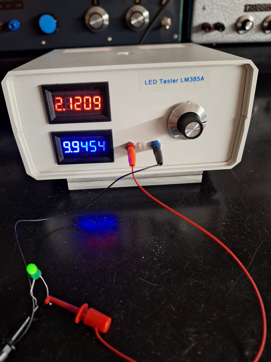

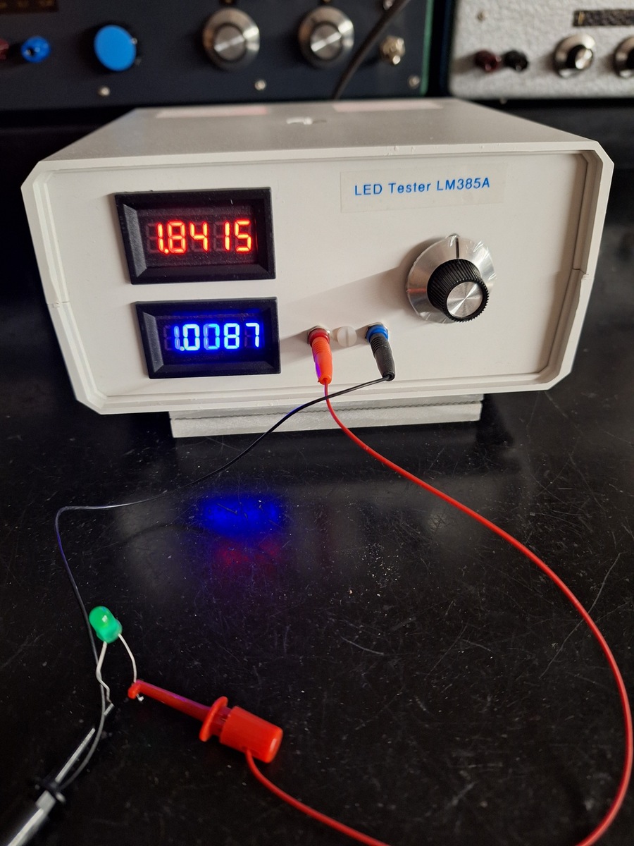

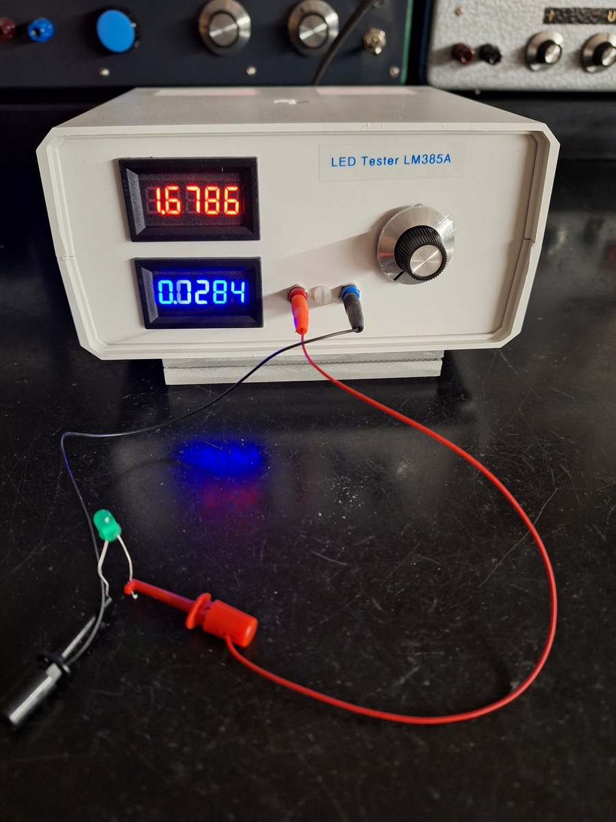

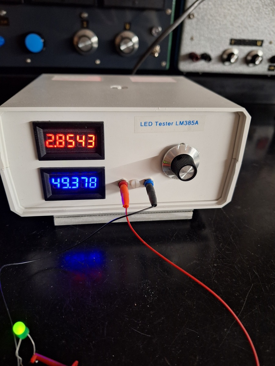

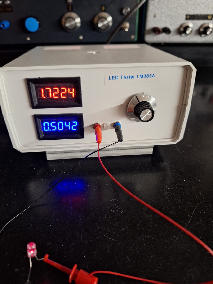

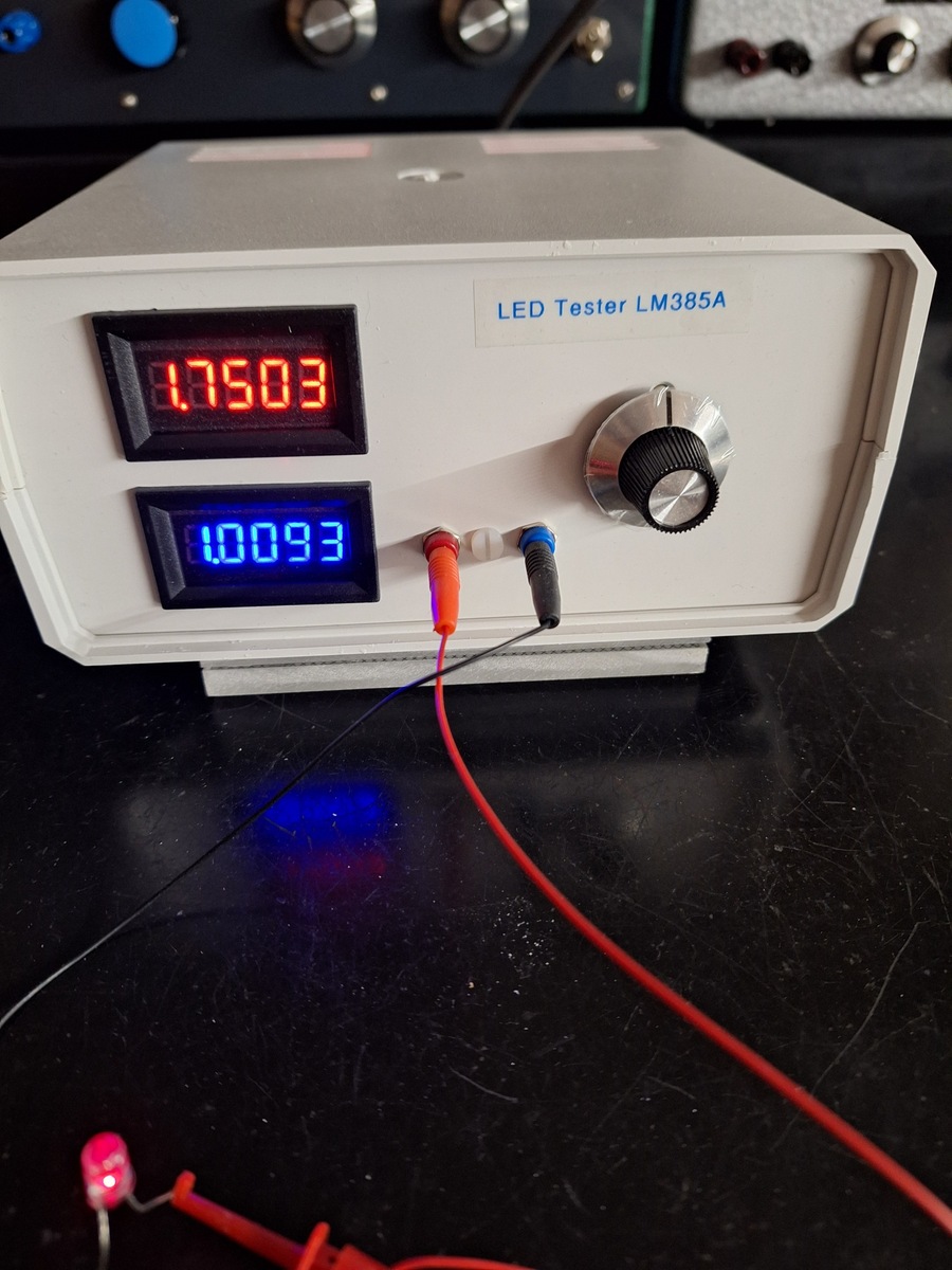

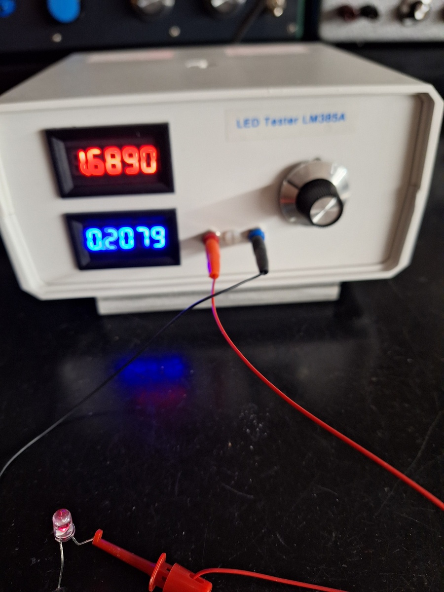

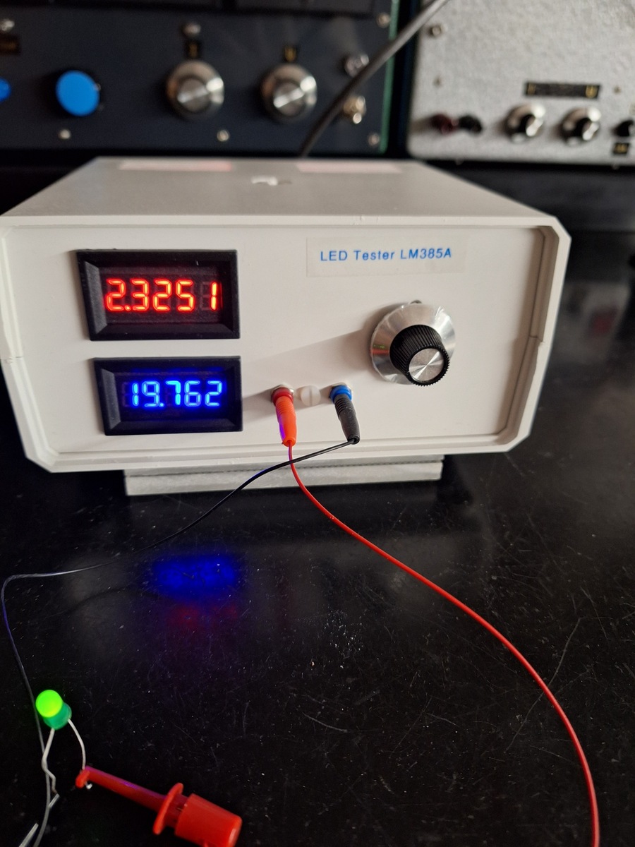

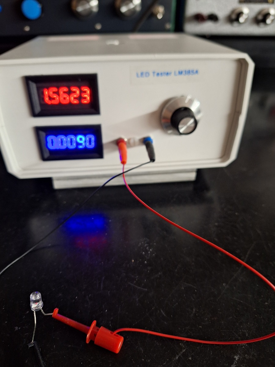

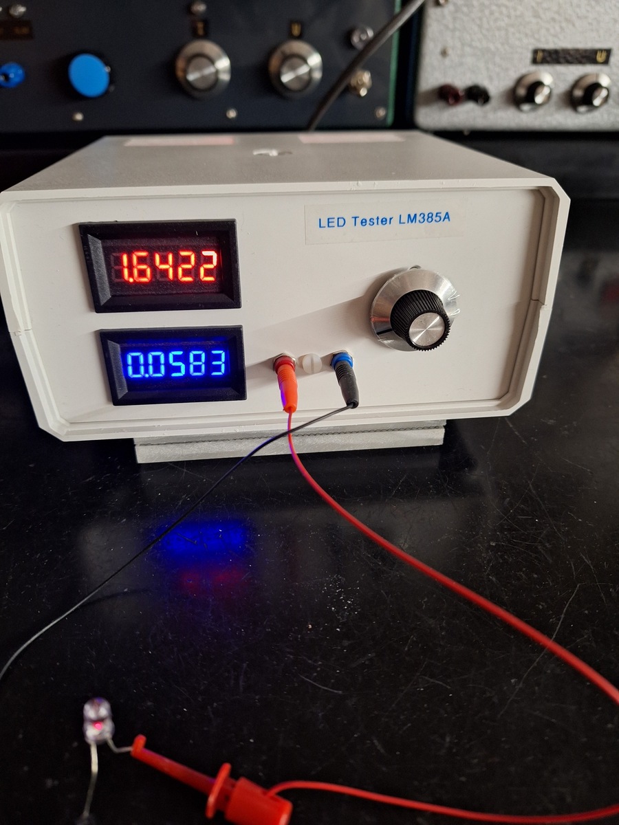

Servus,
die Schaltung/en von Arno bzgl. LM385 und TL431 nachgebaut.
Bei dem TL431 ist kein Panel zu verwenden, da der Minus in der Schaltung
nicht der Direkte ist.
Im Gegensatz zum LM385 funktioniert das top!
Ein paar Bilder vom LM385 mit LED grün 22mA und LED rot 2mA im Test.
Nochmals merci an alle, die mitgewirkt, um mein "Gedankenspiel" bzgl.
LED Tester doch noch umsetzen zu können.
MfG
Eppelein

von Rainer W. (rawi)
Eppelein V. schrieb:
> Hätte ich keine Bilder eingestellt, so wäre eine Anfrage diesbzgl. nur
> eine Frage der Zeit gewesen.
Kannst du vielleicht ein paar Worte verlieren, was bspw. der inhaltliche
Unterschied von 20260121_095811_resized.jpg und
20260121_095830_resized.jpg ist, außer dass sich die Zahlenwerte auf der
rote und der blauen Anzeige unterscheiden?

p.s.
So kommentarlos sehen die Bilder (bis auf die Schärfe) alle mehr oder
weniger gleich aus. Eine Graphik mit den Werten wäre wahrscheinlich
aussagekräftiger.

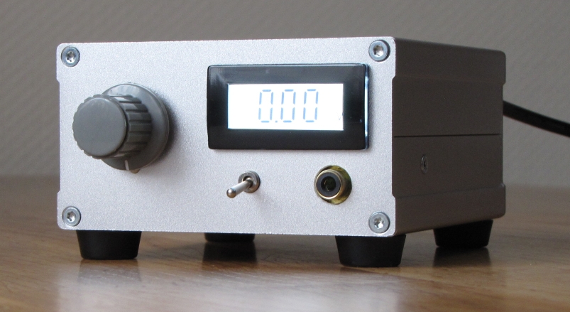

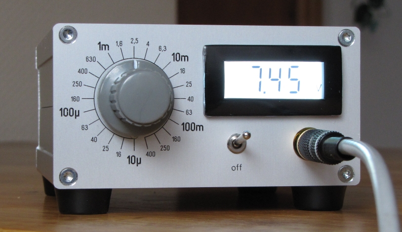

von Arno R. (arnor)

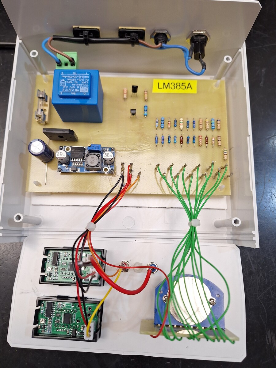

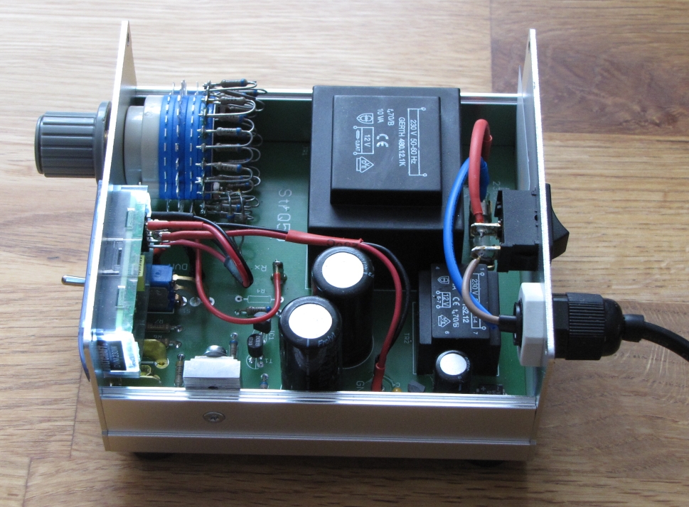

Wie weiter oben angekündigt, habe ich nun meine Stromquelle auch fertig
gebaut und liefere daher noch etwas "bla bla bla".
Das Gerät hat 24 Stromstufen 10µ 16µ 25µ 40µ 63µ 100µ ... 400mA, der
Stromfehler in allen Stufen ist <1%, die max. Ausgangsspannung etwa 20V
und der differentielle Ausgangswiderstand ist 20MOhm (das ist etwa
1000-mal größer als bei normalen Labornetzteilen). Der Ausgang ist
abschaltbar, um empfindliche Teile wie z.B. Laserdioden zu schützen.
Das Gerät lässt sich u.a. auch zum Messen der Sättigungsströme von
Drosseln oder Trafos benutzen. Im Test mit verschiedenen Drosseln an
einem UT612 zeigte sich bei allen Messfrequenzen (100Hz...100kHz) keine
Verfälschung der Induktivitätsmessung durch die parallele Stromquelle.

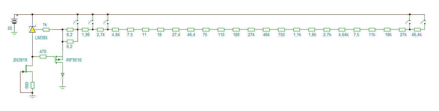

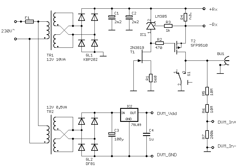

von Arno R. (arnor)
> Darf man Deine Schaltungsunterlagen einsehen, würde mich freuen.
Schaltplan im Anhang.
Der JFet sorgt für eine hohe Betriebsspannungsunterdrückung und trägt
zum hohen Ausgangswiderstand bei. Der Strom durch den 2N3819 ist etwa
3,5mA. R2 und R3 sind Schutzwiderstände für den LM385, um bei Anschluß
einer Last an den leerlaufenden Ausgang die Belastung des LM385 mit
Umladeströmen im Mosfet im zulässigen Bereich zu halten.
R4 ist nicht bestückt, weil ich feststellen musste, daß der Umschalter
kurzschließend ist. Deswegen musste ich von der Parallelschaltung der
strombestimmenden Widerstände auf die Reihenschaltung umbauen.
Anderenfalls hätte man beim Umschalten immer die Summe der benachbarten
Schalterstellungen gehabt. Ganz oben wären das dann 650mA anstelle der
eigentlich richtigen 400mA gewesen.
S1 schaltet den Ausgang ab (Kurzschluß) und R5-R7 sind der Teiler für
das Digitalvoltmeter. Dieser Teiler bestimmt den Ausgangswiderstand,
denn der eigentliche differentielle Ausgangswiderstand der Schaltung ist
noch viel größer als 20MOhm. BU1 ist eine Chinch-Buchse, die nehme ich
immer für solche Sachen. IC2 versorgt das Digitalvoltmeter mit
potentialfreier Betriebsspannung.

Nochwas:
Die Trafos haben nur eine Sekundärwicklung, gezeichnet und im Layout
sind es zwei parallele. Das ist aber egal, weil die Pinbelegung der
Trafos so ist, daß man beide Varianten einbauen kann. Da brauche ich
dann auch nur ein Device in Eagle für alle möglichen Varianten.

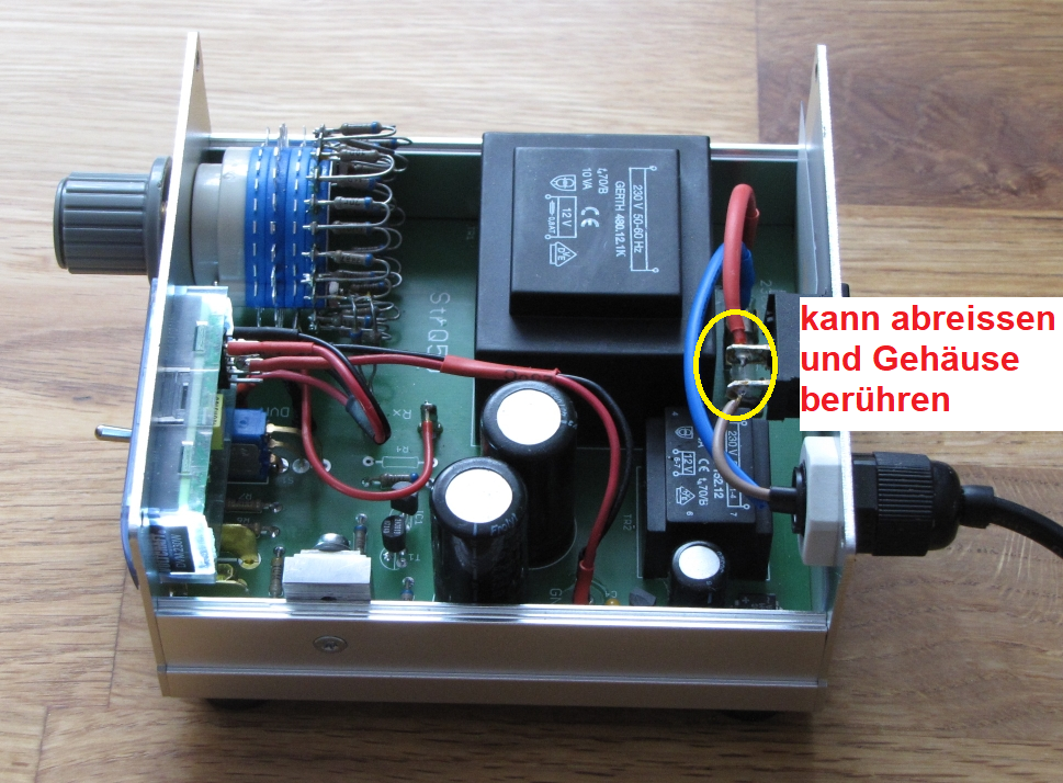

von Marek N. (db1bmn)
Arno R. schrieb:
> Das Gerät
Hat ein Metallgehäuse ohne Schutzkontakt.
von Arno R. (arnor)
Ja, genau wie z.B. Heimelektronik, wenn die Isolation und die
Kriechstrecken ausreichend sind.
Und genau
Arno R. schrieb:
> die Isolation
ist bei dir nicht vorhanden für SK2.
Die Leitungen am Schalter sind nicht gesichert und können das Gehäuse
berühren.
von Arno R. (arnor)
Der gesamte Bereich Seitenwand und Deckel (bis hin zum Kühlkörper links)
sind mit einer einteiligen Polyesterfolien-Schutzhaube abgedeckt. Zum
Fotografieren hatte ich die abgenommen, sonst sieht man ja nichts.
Dann ist ja gut ;-)
von Manfred P. (pruckelfred)
Gefällt mir, dass Du das fertige Werk zeigst. Dein Aufbau ist
vorzeigewürdig, sehr ordentlich gemacht.
Das Drama der klassischen 7106. Ein Chinamodul für ein paar Euro hätte
den zweiten Trafo erspart.
Erweitere ihn durch einen Schalter mit Mittelstellung und einer Z-Diode
6V2. In einem anderen Thread wurde diskutiert, dass LEDs durch eine zu
hohe Spannung in Sperrichtung geschädigt wurden. Ich teste oftmals, weil
ich nicht sicher bin, wie herum die LED ist, kurzes oder langes Bein an
Plus.

von Eppelein V. (eppelein)
Servus Arno,
merci für Deinen Plan wie Beschreibung der Schaltung.
Mein nächstes Projekt ist gesichert.
MfG
Eppelein
von Arno R. (arnor)
Danke, jedoch war die Kiste noch nicht wirklich fertig, es fehlte die
Beschriftung des Drehschalters.
Nach einigen unbefriedigenden Versuchen mit aufgeklebten Skalen, die ich
mit dem Laserdrucker gemacht hatte, habe ich eine neue Frontplatte mit
ausgelegter Gravur herstellen lassen. Das war auch nicht so einfach,
denn insgesamt sind 4 Schriftarten verarbeitet, nur für den
Drehschalter! Mal gab es in dem Font kein "µ", oder die Nullen waren
durchgestrichen, oder die "4" war unglaublich hässlich. Jetzt ist es
fertig und es gefällt mir so.

Betr.: Strombestimmende Widerstände ohne R4
Können besagte Widerstände wie in der Schaltung
Beitrag "LED Tester Nachbau"
LED Tester mit LM385 von Arno
beschaltet werden?
von Julian L. (rommudoh)
Arno R. schrieb:
> gefällt mir so
Ja, sieht schick aus!
von Arno R. (arnor)
> beschaltet werden?
Das hängt vom Schalter ab. Wenn der unterbrechend schaltet, dann geht
das so. Wenn der kurzschließend schaltet, dann hat man beim Umschalten
kurzzeitig die beiden Widerstände an der Schaltposition parallel und
deswegen einen zu großen Strom. Dann muss man die Widerstände alle in
Reihe schalten und die Anzapfungen (Verbindungsstellen) umschalten.
Servus Arno,
Besten Dank.
Jetzt steigen ich durch.

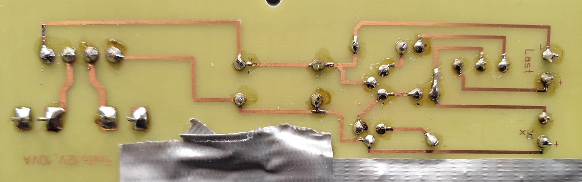

Was ich nicht verstehe ist,
Daß ich zwischen den Rx- und Rx+ permanent 19,52V messe, ohne wie mit
Last.
Eppelein
von Arno R. (arnor)
> Last.
Verstehe ich auch nicht, dort sollten mit Last am Ausgang etwa 1,24V
liegen, nämlich die Referenzspannung des LM385, und ohne Last am Ausgang
liegen über RX 0V.

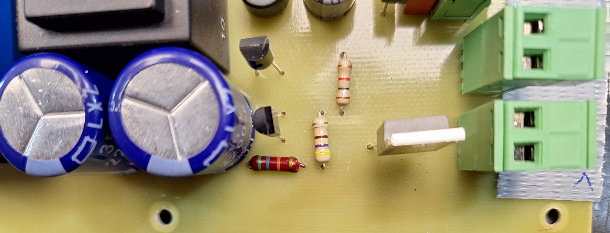

Merci.
Habe alles x-Male überprüft,
Bauteile ok.
Bei dem 2N3819 erkennt mein Meßgerät Sourze und Drain nicht.
Den 3919 ausgelötet, 19,52V bestehen, auch wenn R2 vom G des 9510
abgetötet ist.
LM385 paßt und ist ok.
Layout auch ok.
Seltsam in der Tat.
Die paar Bauteile und so ein Drama.
Schaue und messe weiter.
von Arno R. (arnor)
> Seltsam in der Tat.
Gut erkennbare Bild(er) von Aufbau zeigen!
von Arno R. (arnor)
Sind idR vertauschbar, also egal. Es geht auch praktisch jeder andere
JFET mit Idss>~3mA.
> 19,52V bestehen, auch wenn R2 vom G des 9510 abgetötet ist.
Mosfet mit offenem Gate führt zu undefiniertem Zustand.
Mit und ohne R - Gate unverändert.
Bilder kommen.
von Roland F. (rhf)
> ...auch wenn R2 vom G des 9510 abgetötet ist.
Wie gehst du denn mit deinen Bauteilen um? :-)))
rhf
....der Tod schleicht immer mit ....
Wie geschrieben, ein paar Impressionen.
Hierbei handelt es sich nur um einen Prototyp!
von Arno R. (arnor)
Auf die Schnelle: die Last muss an Drain des Mosfet und Rx an Source,
bei deinem letzten Bild sind Drain <-> Source vertauscht.
Mea culpa!
Sehe da morgen gleich nach.
Merci!

Um dir die Sache zu erleichtern, habe ich mal die dimensionierte
Widerstandskette angehängt. Die Schaltung ist für kurzschließenden
Schalter 24-pol. Die Widerstandswerte sind die aufgedruckten Nennwerte.
Ich habe die Kette von links (400mA, 3R1) beginnend aufgebaut. Dazu
jeweils die Position eingeschaltet und die Widerstände aus meinem Vorrat
so ausgewählt, das der Strom bestmöglich passte. Glücklicherweise habe
ich meist 2%-Widerstände...
Edit: der 7,5 rechts im Bild soll 7k5 sein
Beim Mosfet Source und Drain tatsächlich vertauscht im Plan angedeutet.
Jetzt funktioniert alles vom Feinsten!
Merci nochmal für Deine Mühen!
Eppelein
