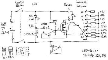

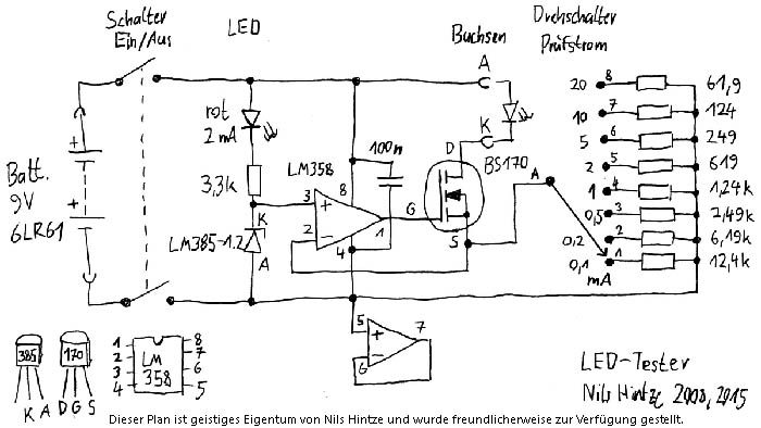

Servus geneigter Leser,
aus dem Netz diesen LED-Tester
https://www.elektronikpage.net/led-tester/
nachgebaut.
Verdrahtung wie Anschlüsse der Bauteile mehrmals überprüft.
Der Rv vom LM385-1.2 ist mit 3,3K angegeben. Hier wird eine Spannung von
3,16V diekt am LM385 gemessen. FB vom LM385 wurde schon auf Masse
gelegt, ohne Ergebnis.
Wird der Rv auf 22,3K erhöht, mißt man eine Spannung von 1,234V
Meßwiderstände wurden mit den gewünschten Ausgangs-Meßströmen neu
berechnet (annähernd gleiche Ergebnisse) und verbaut.
Ausgangsströme bei unterschiedlichen LED`s (rot, blau...)  2-20mA wie
folgt gemessen:
Einige Beispiele der Meßströme:
 0,5mA  -->  gemessen  2,3mA
 2,0mA  -->  gemessen  8,7mA
10,0mA  -->  gemesen  38,0mA
Vorgesehene Meßpunkte für 0,5-1-2-2,5 5-10-15-17-20-25-30-40 mA.
Könnte man da bitte einmal drüberschauen.
Den Ersteller des Schaltplanes schon angeschrieben. Herr Hintze hat bis
dato nicht geantwortet, wie auch auf seiner Seite angegeben, daß er
keine Zeit wie Motivation diesbzgl. hat.
Im Voraus vielen Dank.
MfG
Eppelein

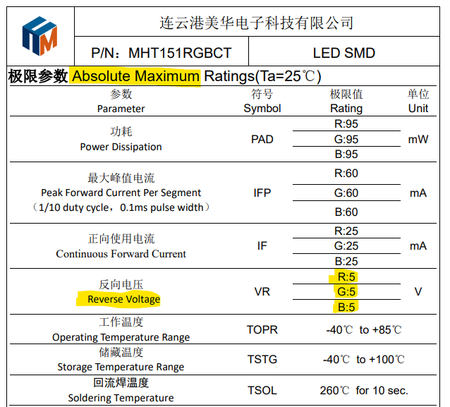

Würde ich KEINESFALLS so bauen. Das Problem ist, dass im Verpolungsfall
9V an der LED anliegen. Das liegt weit über der erlaubten maximalen
Rückwärtsspannung vieler LEDs. Das süffisante Problem ist, dass die LED
dadurch "nur" vorgeschädigt werden kann, ggf. nur ein paar
Betriebsstunden Lebenszeit beschieden sind. D.h. direkt nach dem Test
merkt man es nicht (gibt aber auch LEDs, insbesondere Power-LEDs, die
sind sofort hinüber)
Ich kenne einen konkreten Fall, wo ein solcher LED-Tester eingesetzt
wurde und reihenweise LEDs nach Wochen ausgefallen sind (beim Kunden)
Problemlösung: Spannung auf ca. 4V begrenzen, das ist mit den meisten
LEDs konform.

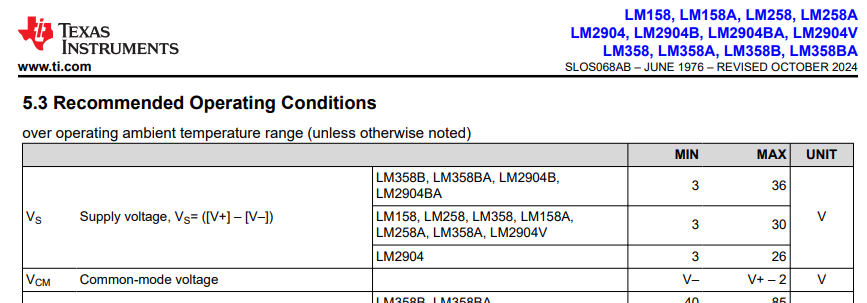

Die Eingangsspannungen die der LM358 verarbeiten soll,
sollten nicht so dicht an den Rails liegen, besser in
der nähe der halben Betriebsspannung.
Probiere das mal aus und berichte.

Völlig dämliche Schaltung.
20mA schafft ein LM358 direkt, der braucht keinen BS170 dafür, zudem
wurde die zusätzliche Verstärkung die der MOSFET bringt nicht
kompensiert, deine abweichenden Messwerte könnten also durch Schwingung
der Regelung verursacht werden, miss den Strom per Oszilloskop.
Zudem stellt sich die Frage, warum man LED mit einem so genauen
Konstantstrom 'testen' solle, es reicht doch wohl ein geht/geht nicht
per Vorwiderstand denn die Helligkeit misst sowieso niemand.
Harald A. schrieb:
> Das Problem ist, dass im Verpolungsfall 9V an der LED anliegen
Das kommt dazu. Und ohne LED reisst der LM358 voll auf, dann schliesst
man die LED an und bis der LM358 reagiert hat man erst mal nur 61 Ohm
als Strombegrenzung, also z.B. 2.1V LED bekommt 110mA ab.
Eine 5V Quelle mit einem 1k5 und einem 150 Ohm Widerstand sollte zum LED
Teat doch reichen.
Der kann am Eingang bis an die negative Versorgung hin.

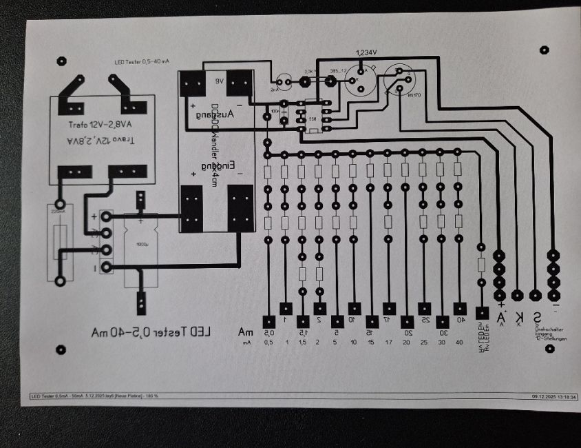

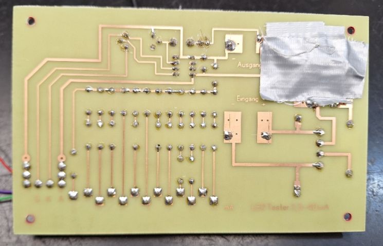

von Eppelein V. (eppelein)
Anbei ein paar Bilder

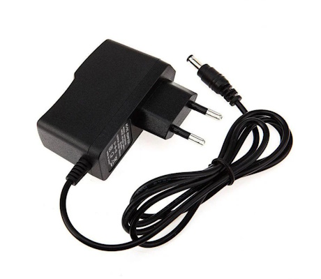

von Georg M. (g_m)
Karl B. schrieb:
> Gerät entspricht der Niederspannungsverordnung?
Ich würde lieber einen Adapter nehmen.
von Loco M. (loco)
Pin1 des BS170 ist Drain, und ist auf deinem Board mit Pin2 des OPs
verbunden. Pin2 sollte aber laut Schaltplan mit Source verbunden sein.
Da hat sich der Schaltungsentwickler eine mords Gaudi ausgedacht, als er
die Anschlüsse D+S anhand seiner Zeichnung vertauschte.
Der Rv des LM385 scheint auch nicht 3,3K zu sein.....
Ein Schelm, der ......
BS170 natürlich vorher durchgemessen vor Einbau!
Georg M. schrieb:
Gutes Argument!
Auf Halde habe ich unter anderem noch Hunderte Trafos der
unterschiedlichsten Typen.
Etliches aus meinen Beständen schon verschenkt, es wird nicht weniger.
Unterschiedliche Adapter auch noch jede Menge da, die ich bevorzugt bei
Basteleien einsetze, die verschenkt werden. Direkte Netzanschlüsse sind
da nix!

- LED leuchtet nicht: Polung vertauscht oder defekt
- LED leuchtet schwach:
     - Signal-LED: entsorgen (geschädigt oder nicht mehr up-to-date)
     - Power-LED: okay
Alles getestet, keine Gefahr von Überstrom oder Rückwärtsspannung

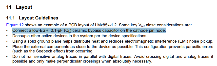

Meine Frage war: welche Spannung misst du über dem LM385, wenn der LM358
ausgesteckt ist?
Und probier doch mal, was im DB bei den Layout Guidelines angeführt ist.
BTW: der DCDC ist schon richtig technischer Overkill. Ein passender
Trafo hätte es auch getan, denn eine 9V-Batterie hat ja auch nur kurz im
Leben tatsächlich 9V.
> ausgesteckt ist?
ohne LM358 1,202V direkt über dem LM385
mit LM358 liegen jetzt 1,178V an

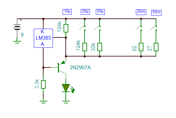

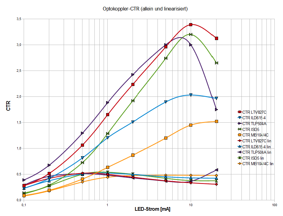

von Arno R. (arnor)
Das sind nicht besonders geschickt gewählte Werte. Zwischen 2-2,5mA oder
15-17-20mA wirst du kaum einen Unterschied sehen bzw. an der LED messen
können. Wenn man schon 12 Stufen zur Verfügung hat, dann sollte man
besser eine logarithmische Stufung über einen möglichst großen Bereich
machen, der aber dabei auch sinnvoll für das Testobjekt ist. Naheliegend
wäre hier eine Stufung: 10µ 20µ 50µ 100µ 200µ 500µ 1m 2m 5m 10m 20m 50m.
Noch etwas besser wäre 10µ 22µ 47µ 100µ 220µ 470µ 1m 2,2m 4,7m 10m 22m
47m. Damit bekommt man immer das gleiche Stromverhältnis bei jedem
Umschalten des Stromes und das über einen großen Bereich von 1:5000. Man
kann so prima Kennlinien der LEDs aufnehmen oder die
Übertragungsfunktion von Optokopplern messen o.ä..
Eine dafür geeignete einfache Schaltung habe ich mal angehängt. Es
werden nur 11 Stellungen am Schalter benutzt, der Widerstand für die 12.
Stellung (10µA) wird nicht geschaltet. Ein paar Werte habe ich schon
eingetragen, die fehlenden Zwischenwerte kann man leicht ausrechnen oder
ausmessen. Die grüne LED ist das Testobjekt.

Arno R. schrieb:
> Ein paar Werte habe ich schon eingetragen
27R sollte natürlich 24R sein.

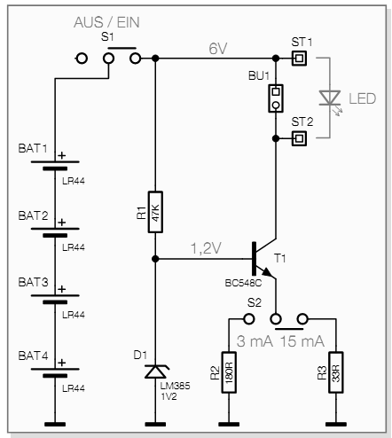

von Thomas R. (thomasr)
Baue/Kauf dir was anständiges:
https://media.elv.com/file/65048_smd_led_tester.pdf
Mit dem Ding arbeite ich seit 20 Jahren zur vollen Zufriedenheit.
von Crazy Harry (crazy_h)
Ach du Sche...e, dein Ätzbad hält aber nicht arg lang 😉
Oh weh, was für eine schwachsinnige Stromversorgung, anständig ist daran
garnichts.
Einzig sinnvoll ist die simpel aufgebaute Stromquelle. Anstatt des LM385
verwendet man eine alte dunkelrote LED - so habe ich früher etliche
Stromquellen gebaut. Die ist zwar nicht hochstabil, aber würde Eppeleins
Gebilde noch retten, was er sicher nicht bei Frost oder im Backofen
betreiben wird.
Wieviel hunderte LEDs testet Ihr eigentlich pro Tag? Ich habe ein
Labornetzteil und schnell einen Widerstand zur Hand, aus unerfindleichen
Gründen funktionieren meine LEDs damit.
> garnichts.
> betreiben wird.
Hmm, dieser einfache LED Tester hat jetzt in den 20 Jahren genau zwei
Mal neue Batterien benötigt. Und LR44 sind jetzt nicht teuer....
Und die besondere Bauweise erlaubt das Testen von SMD LEDs ohne
Klimmzüge, auch in der Schaltung.
Aber bitteschön, jeder wie er meint.
Kann Dich beruhigen.
Mit einem Liter Natriumper..... ätze ich unter anderem sehr viele
Europlatinen.
Bei SMD hätte ich weniger CU-Angriffsfläche wegzuätzen, ganz klar.
Da ich jedoch ausschließlich bedrahtet unterwegs bin, ergibt sich für
mich zwangsläufig ein größerer CU-Abtrag.
von Otto K. (opto_pussy)
Das muss aber nicht unbedingt zwangsläufig so sein. Du kannst auch um
jede Leiterbahn herum eine Aura bilden, so dass quasi eine Automasse
entsteht, wie bei den echten Profis. Dadurch muss weniger Kupfer in
Lösung gehen.

von Arno R. (arnor)
> angegebene Werte von 10-470µ, sind die eher im µC-Bereich anzutreffen?
Dort, wo Strom gespart werden soll oder die LEDs nicht heller sein
sollen und wegen ihrer hohen Effizienz eben nicht mehr Strom brauchen
(Nachtlicht z.B.). Manchen Leuten sind 10µA...100µA durch eine LED schon
zuviel:
Beitrag "Grüne LED leuchtet schon bei ca 10 uA?"
Die Anwendung der Schaltung ist auch nicht auf LEDs beschränkt, man kann
damit auch Dioden, Thermistoren, Optokoppler und sonstwas messen. Im
Anhang mal ein Beispiel für die Messung des CTR von verschiedenen
Optokopplern im Strombereich von 100µA...20mA.
