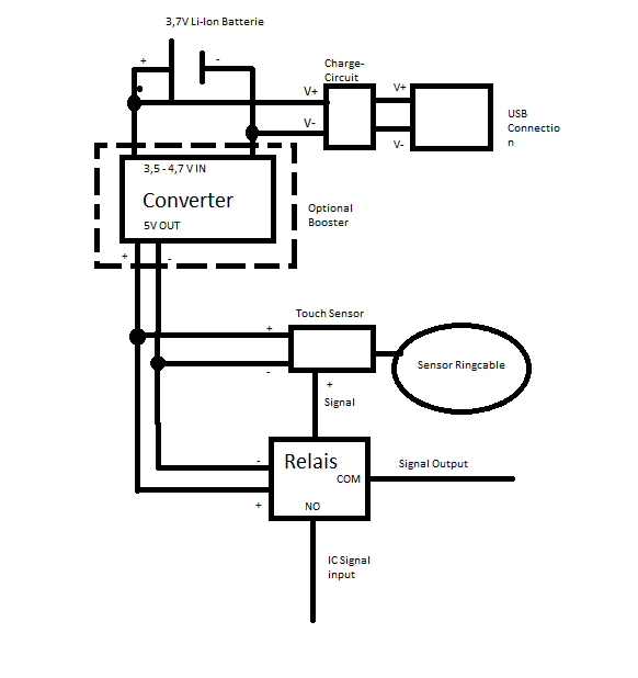

Zeig einen Schaltplan und ein Foto vom Aufbau. Sonst wird das nur eine
Ratestunde.

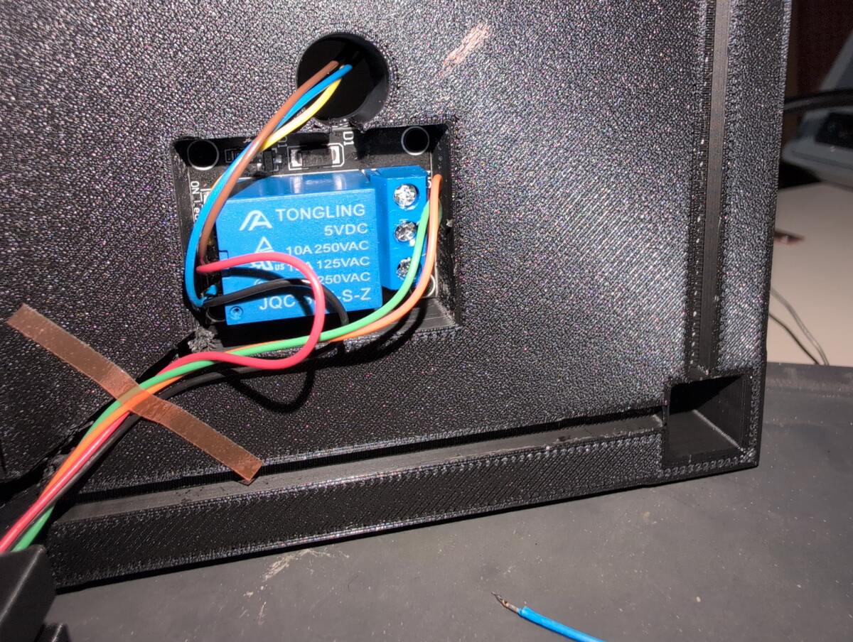

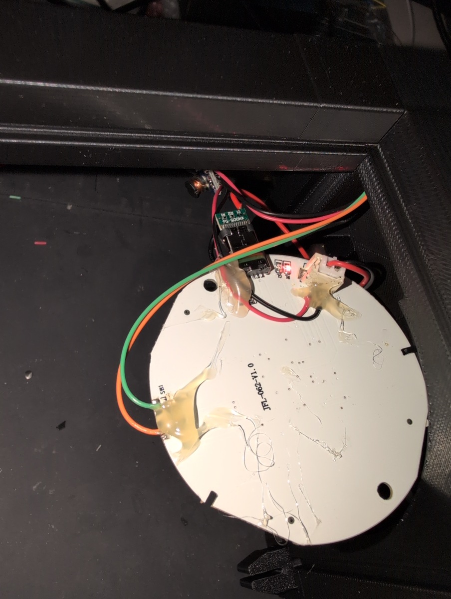

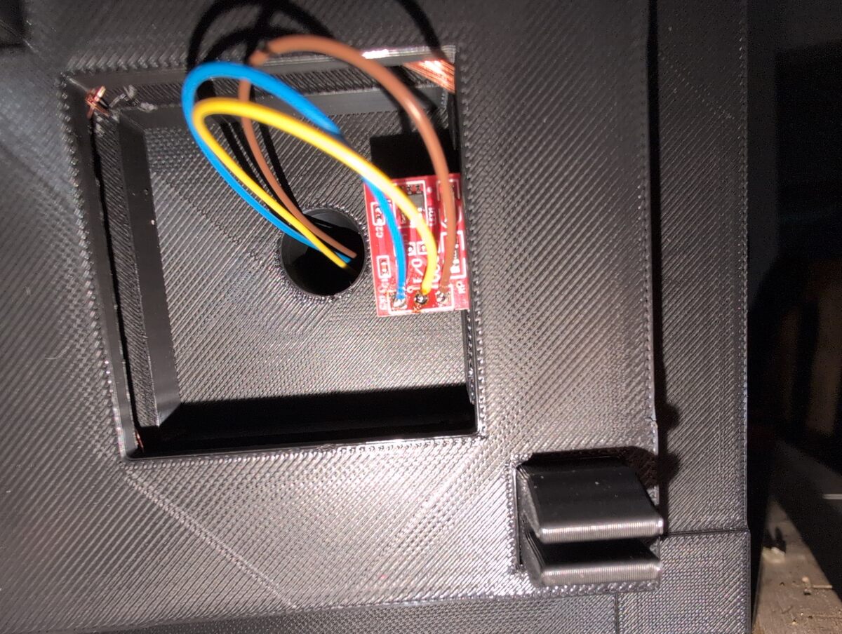

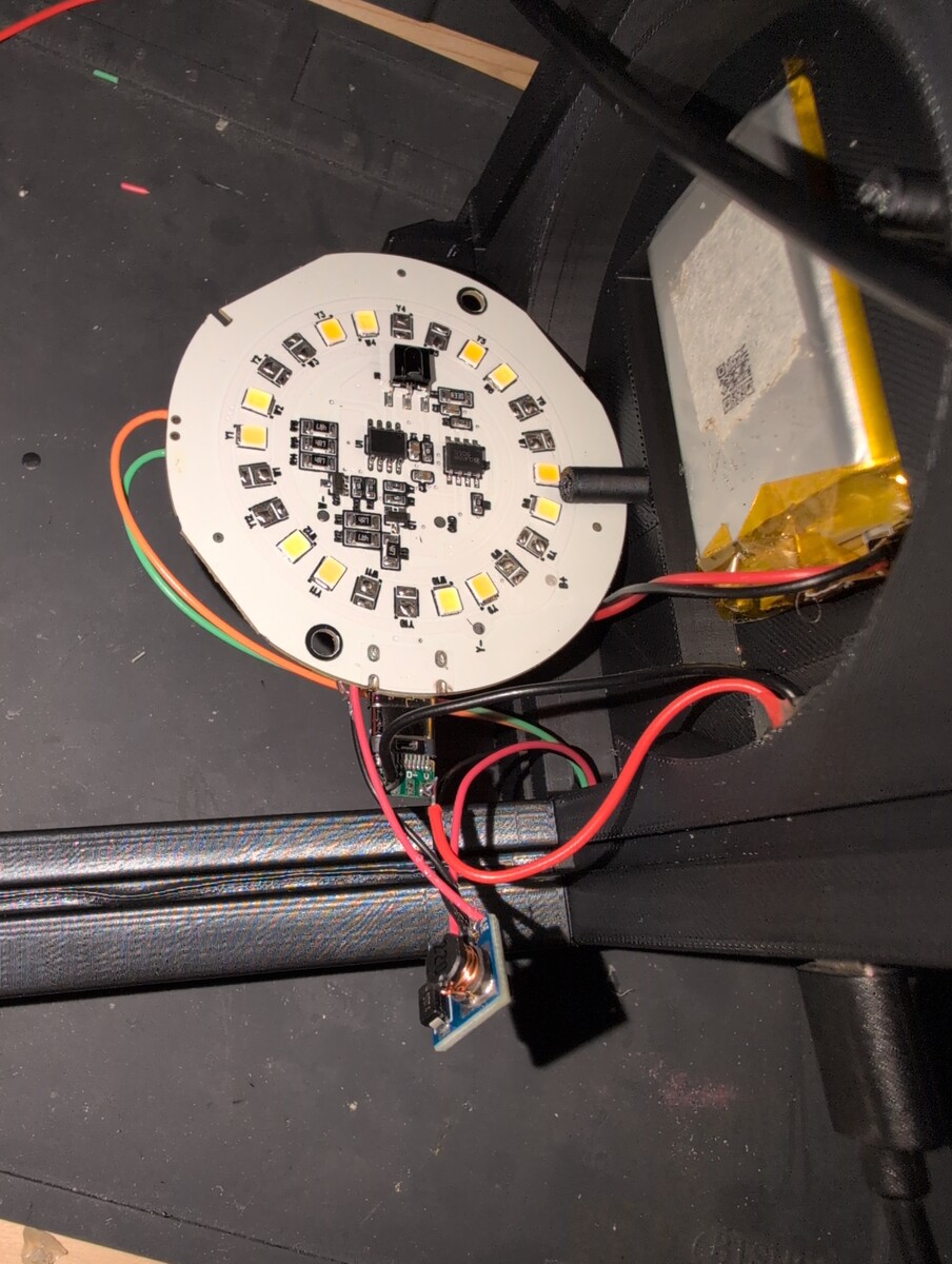

von Eve H. (eve_h)
Relais ... Erwischt :-)
Buck converter löte ich gleich mal aus, bin gespannt.
Fotos sind unten dran, einen Schaltplan kann ich gleich zeichnen.
Bitte nicht für den Heißkleber hassen, ich möchte nur evtl. auftretenden
Zug abfangen.

Anbei der Schaltplan.
Die Batterie wird direkt vom USB-Stecker geladen.
Der Converter ist für die benötigten 5V vom Relais drin.
Ich werde es aber gleich noch ohne versuchen.
Wenn der Sensor 3S gedrückt anspricht, geht die Lampe an / aus.
Bei einem kürzerem Impuls schaltet der Modus um.

Auch wenn da x-mal Buck-Converter steht: Es ist ein Boost-Converter.

Die Batterie erhält zu keinem Zeitpunkt 5,0V.
von Jens M. (schuchkleisser)
Du weißt, das sowohl der Booster als auch der Touch den Akku auch
belasten, wenn die Lampe aus ist?

den Schirm der USB-Leitung, bzw. das Gehäuse der Buchse.
Den Part mit dem Bezug verstehe ich jedoch nicht ganz.
Der Sensor ist direkt ohne Booster über die Ladesteuerung am B- und B+
angeschlossen. Direkter sollte es eigentlich nicht gehen.

von Rainer W. (rawi)
Eve H. schrieb:
> Buck Converter: https://www.amazon.de/dp/B07ZDJPMPJ
In den Produktbildern sieht es nicht so aus, als ob der Konverter mehr
als 3 Pins besitzt.
Dein Schaltplan kann an der Stelle nicht passen. Ground vom USB und
Ground auf der Ausgangsseite dürften verbunden sein.

von Eve H. (eve_h)
Guten Abend,
gnd war direkt auf dem Booster verbunden. Da aber nun kein Booster mehr
verbaut ist, fällt es weg. GND also B- ist nun direkt verbunden.
von Eve H. (eve_h)
Der aktuelle Schaltplan.
