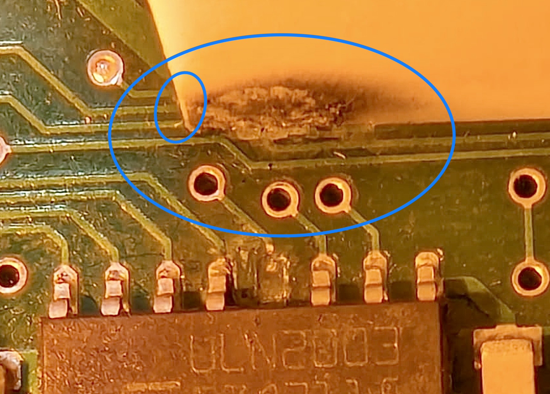

Hallo. Ich überlege gerade ob ich versuchen soll eine
Leistungselektronik von einem Backofen zu reparieren.
In einem der Relais (in dem Fall für die Unterhitze) gab es offenbar
einen Kurzschluss, was dazu geführt hat, dass ein IC mit der Bezeichnung
ULN2003 beschädigt wurde. Das Beinchen am Ausgang für das defekte Relais
ist abgebrannt.
Alle anderen Verbraucher bzw. Relais des Geräts funktionieren aber noch,
werden korrekt angesteuert.
Ich bin kein guter SMD Löter und weiß nicht ob ich es versuchen sollte
das IC zu ersetzen. In der Bucht finde ich nur ein ULN2003D? Handelt es
sich hierbei um das passende IC?
Wäre es auch möglich den defekten Bereich mit einem passenden Transistor
zu überbrücken? Oder muss sogar damit gerechnet werden, dass der
Kurzschluss bis auf den entsprechenden Ausgang des Mikrocontrollers
durchgeschlagen hat und dieser ohnehin nicht mehr funktionieren würde?
Danke und Gruß
Du könntest einen ULN2003 drüber löten, das wird aber vermutlich
fummeliger, als den alten rauszuknipsen, die Pins abzulöten und dann
einen frischen zu verbauen.
Wenn du einen feinen Knipser hast, ist das der sicherste Weg, ohne an
der Platine unnötig rumzubraten.
Beim Einlöten erst zwei Pins an gegenüberliegenden Ecken verlöten, dann
in Ruhe den Rest. Das fehlende Leiterbahnstückchen ist leicht mit einem
Draht auszubessern. Muss ja nur vom Pin zur Durchkontaktierung.

von Jörg R. (solar77)
> ist abgebrannt.
Das ist m.A.n. nicht das einzige Problem. Im Bereich über dem IC sieht
man auch eine angekohlte Stelle. Außerdem laufen Leiterbahnen ins Leere.
Bevor ich den Chip wechse würde ich der Ursache auf den Grund gehen.
Mich wundert es, wenn der PIN tatsächlich abgebrannt ist, weshalb die
Leiterbahn zum Chip überhaupt keine Verfärbung hat.
Parallel drüberlöten würde ich keinen Chip. Wenn..dann austauschen.

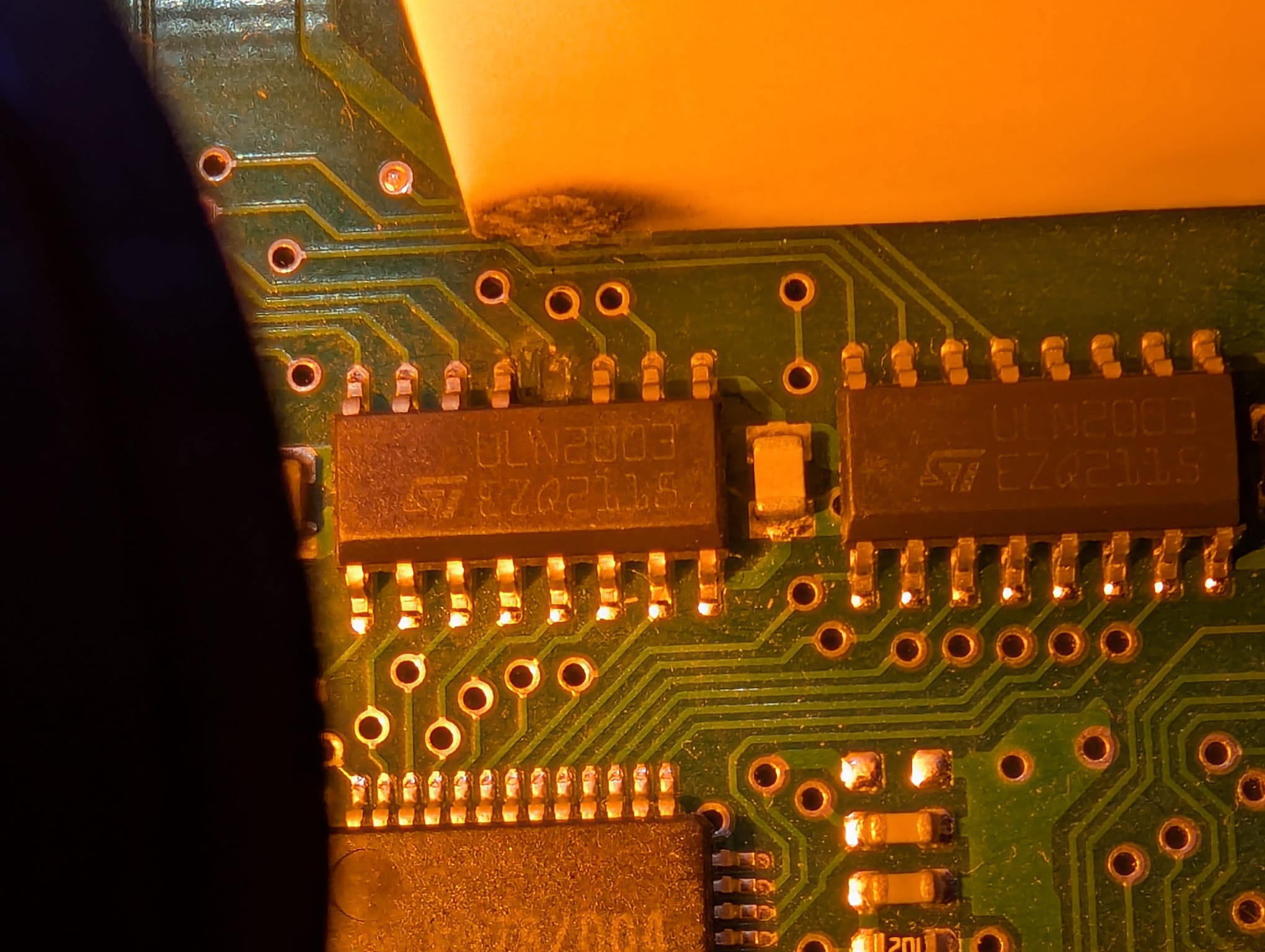

> man auch eine angekohlte Stelle. Außerdem laufen Leiterbahnen ins leere.
Da liegt ein Plastikdeckel drüber, m.M.n..
von Nemopuk (nemopuk)
Mich auch. Vorher wäre die Leiterbahn an diesem Pin verbrannt, sie sieht
aber tadellos aus.
Für mich sieht es eher danach aus, dass der Pin samt Pad mit Absicht weg
geschnitten wurde. Vielleicht hat der Hersteller damit einen
Designfehler korrigiert. Gibt es vielleicht noch irgendwo anders
manuelle Korrekturen, z.B eine Drahtbrücke?
von Stefan S. (reparaturfuchs)
Danke!!!
Ich werde mein Glück versuchen. Ich gehe davon aus dass ULN2003 durch
ULN2003D ersetzt werden kann bzw. das gleiche ist?
Dann brauche ich noch ein neues Relais. Es handelt sich um ein HF3FD
009-H3F(576). Nach meiner Recherche hat dies eine 9 Volt Spulenspannung.
Sollte ich genau so eines kaufen oder geht auch ein gängigeres 12V
Modell welches ich noch auf Lager hätte?
Ok nochmals vielen Dank ihr lieben Leute.
ich werde versuchen das IC und das Relais (mit identischen Werten) zu
erneuern.
Dass das Bein vom IC mit Absicht abgeschnitten wurde oder die Schaltung
revidiert wurde vom Hersteller halte ich für ausgeschlossen. Die
Schadstelle war auch mit Ruß überzogen. Der verkohlte Fleck an dem
weißen Kunstoff (ein anderes, noch intaktes Ralais) kommt vermutlich
einfach nur weil es vom IC aus darauf gespritzt hat.

von Gerald B. (gerald_b)
Alle Elkos brauchst du nicht wechseln, nur den Richtigen :D
Ich glaube aber kaum das jemand Lust hat, die Platinenbilder zu googeln.
mach ein vernünftiges Foto, wo das Netzteil drauf zu sehen ist, dann
können wir dir zielgerichtete Tipps geben.

von Michael B. (laberkopp)
H.Joachim S. schrieb:
> Eine 10mil-Leiterbahn bleibt unversehrt, aber der relativ massive
> Pin verdampft? Glaub ich irgendwie nicht.
Ist ja auch nicht so, sondern nur so ähnlich. Der Chip hat magischen
Rauch entlassen und dabei das Gehäuse so aufgedrückt, dass der über dem
Pin 12 raus kam und gegen das Relais blies.
von Nick (b620ys)
Stefan S. schrieb:
> Das Beinchen am Ausgang für das defekte Relais ist abgebrannt.
Mach doch bitte mal ein Bild von dem Beinchen (also von oben her). Ich
seh keine Schmachspuren, die Leiterbahn zum Pin hin ist auch noch da.
