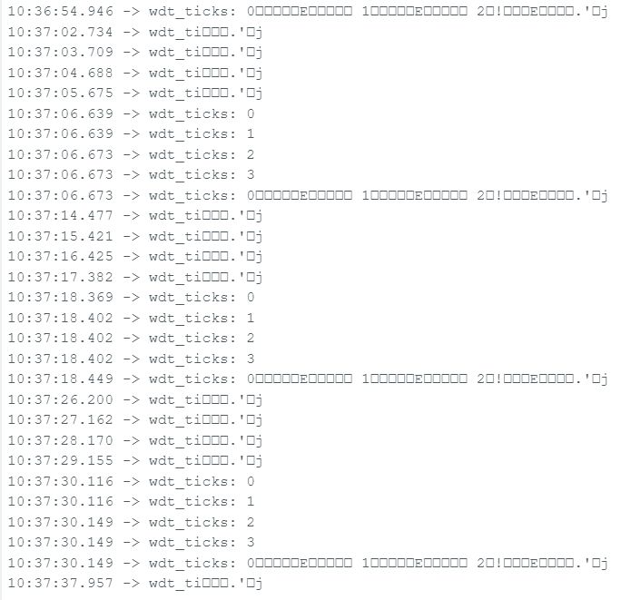

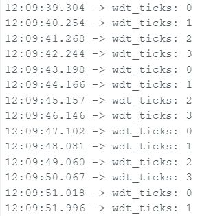

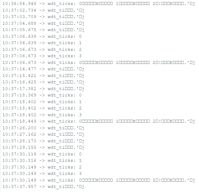

Leute, es läuft! Danke für die vielen hilfreichen Tipps!
Die WD-Konfiguration und sleep Sequenz waren schon richtig. Die von S.L.
vorgeschlagene prägnante asm sleep-Sequenz probiere ich noch aus.
LED testweise in der ISR hat gezeigt, dass die WD-ISR wie erwartet
kommt.
volatile rockt! Man kann nicht vorsichtig oder misstrauisch genug sein
;-) Krass die Optimierung!
Die zweite while(!(UCSR0A & (1<<RXC0)) war endlos. Weg damit. Die erste
führt wenigstens dazu, dass Serial.print eine halbwegs lesbare
Rückmeldung liefert.
Das führt mich zu einer weiteren Frage: Wie bekomme ich es hin, dass die
Serial.print Funktion vor dem Betreten des Schlafs ordentlich
abgearbeitet wird? Ich brauche sie zum debuggen. Wie kann ich ihr die
benötigte Zeit verschaffen?
> abgearbeitet wird?
Serial.flush();

von StefanK (stefanka)
S. L. schrieb:
> Abfrage auf TXC0?
Es geht. Mit while(!(UCSR0A & (1<<TXC0)) läuft die Serial.print Funktio
n bis zum Ende.

Danke für die Bestätigung. Ich hatte es schon vermutet, aber in meinem
Fall jedoch kein Risiko für Konflikte gesehen, da der WD-ISR im
Sekundenbereich kommt und die serielle Kommunikation direkt nach dem
abgelaufenen WD-ISR beginnt und lange vor dem Auftreten des nächsten
WD-ISR erledigt ist. Inzwischen läuft mein Beispiel mit meiner Annahme.
Oliver S. schrieb:
> Marci W. schrieb:
>> WDTCSR wird einmal mit WDE gesetzt und nur zwei Befehle weiter mit WDE
>> gelöscht beschrieben. Ist das OK so?
Wenn das innerhalb von 4 Taktzyklen gemacht wird, bewirkt die Sequenz,
dass der WD nach Ablauf des WD-Timeout nur einen Interrupt auslöst und
keinen Systemreset.
@Oliver
>Was dem TO auch noch auf die Füße fallen wird, falls der mal
> sein Programm im debug-Modus baut.
Keine Sorge, ich bin da inzwischen einen Schritt weiter. Meine
WD-Konfigurationssequenz sieht so aus:
cli();
    WDTCSR = (1 << WDCE) | (1 << WDE);
    WDTCSR =  (1 << WDIE) | (1 << WDP2) | (1 << WDP1); // 1s
