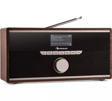

von Adam P. (adamap)
Der TO wird wohl das gleiche Problem haben, was ich bei einem Auna Radio
hatte.
https://www.testberichte.de/imgs/webp/p_imgs_370/891221.jpg
Helligkeitseinstellung funktioniert zwar, jedoch ist das Display selbst
bei max. Helligkeit sehr schlecht lesbar.

Das Foto hier sieht nach Pixelgrafik aus, nicht kundenspezifisch
hergestellt.

Okay und Danke zunächst. Das eine Bild was das Display im normalen
Betrieb zeigt überhöht seltsamerweise erheblich gegenüber dem Original.
Es gibt ja hier im Verlauf einige Bilder welche andere Geräte des
gleichen Typs zeigen. An diese kommen meine 2 Geräte nicht
annäherungsweise heran. Muß mal noch ein Bild mit einer anderen Kamera
machen.
von Lutz N. (lutz_n849)
Bin nochmal da, nochmals Bilder reinzustellen bringt nix, die zeigen es
eben anders. Wird wohl eher an der Matrix liegen, insbesondere deshalb
da sie sehr blickwinkelabhängig ist. Fast von vorn geht so gut wie
nichts, schräg von oben oder unten siehts deutlich besser aus. Werd's
wieder zusammenbauen und die schon angedeuteten Klarglasscheiben davor
setzten.
