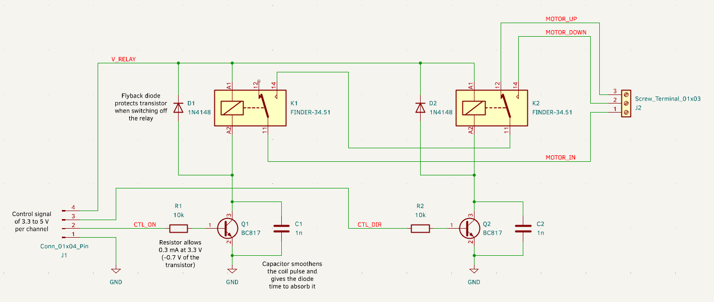

ich möchte einen Rolloaktor bauen, der über mein eigenes Busprotokoll
angesteuert wird und die Position der Rollläden sowie auch den Winkel
der Raffstores intern verwalten kann, also nicht auf (unmögliche) exakte
Timings der Ansteuerung über einen Bus (ohne Kollisionsverhinderung) und
von einem Linux-Controller angewiesen ist. Meines Wissens nach gibt es
sowas noch nicht. Das wird aber nur ein privates Projekt, der ganze
Zertifizierungskram für CE und WEEE ist mir zu viel.
Die grundsätzliche Schaltung mit einem Schließer- und einem dahinter
geschalteten Wechsler-Relais ist mir bekannt. Den Rest macht dann die
Firmware. Soweit funktioniert das also im Sunshine-Case. Damit wird
zumindest verhindert, dass beide Leitungen des Motors gleichzeitig
bestromt werden.
Daneben möchte ich folgende Fälle aus der Kategorie „Safety“
berücksichtigen:
1. Die minimale Umschaltzeit der Richtungen soll eingehalten werden. Das
macht die Firmware.
2. Beim Ausfall des Mikrocontrollers (alle GPIOs sofort auf Low) soll
verhindert werden, dass das Wechsel-Relais vor dem Freigabe-Relais
ausschaltet, was zu einer Unterschreitung der Umschaltzeit führen würde,
und danach gleich wieder zur Abschaltung. Relais haben Toleranzen, das
kann also passieren.
3. Beim Ausfall der Versorgungsspannung des Geräts soll das ebenfalls
verhindert werden.
Zur Abschaltverzögerung findet man regelmäßig Schaltungen mit einem
Kondensator, oft vor dem Schalttransistor. Das wäre aber nur für
Bedingung 2 ausreichend. Um auch Bedingung 3 zu erfüllen, müsste der
Kondensator wohl hinter dem Transistor hängen, also direkt am Relais.
Die Verzögerung soll mindestens so lang sein, wie die beiden Relais sich
in ihrer Abschaltverzögerung und -dauer unterscheiden (Toleranzen), aber
höchstens 100 ms, damit ein zügiger Richtungswechsel ab 200 ms möglich
bleibt.
Anbei ein Bild meiner bisherigen Testschaltung, ohne diese
Safety-Anforderungen. Relais K1 schaltet an oder ab, Relais K2 stellt
die Richtung ein und darf nur bei ausgeschaltetem K1 umgeschaltet
werden. Relais K2 soll in Hardware sicher ausschaltverzögert werden,
ohne Relais K1 zu beeinflussen. Ein Kondensator parallel zu K2 würde
aber wohl auch K1 mitversorgen, wäre so also nutzlos.
Jetzt stellt sich mir die Frage, wie man das umsetzen müsste. Dioden
irgendwo rein? Widerstände? (Spannungsabfall in beiden Fällen?) Aus
anderen Threads hier entnehme ich, dass das erstens nicht so einfach ist
und es zweitens verschiedene Meinungen (oder Kenntnisstände) darüber
gibt. Ich hoffe, da etwas schlauer zu werden.
Weitere Eckdaten: Ein Gerät soll 8 Rollos steuern können, in ein
REG-Gehäuse mit 6 TE passen und wird mit 12 V betrieben. Ich werde zwei
davon verbauen. Später soll alles als OSHW veröffentlicht werden.
von Nemopuk (nemopuk)
Mit 1 nF wirst du nichts spürbares bewirken. Da werden eher einige
hundert uF nötig sein. Allerdings wird es den Transistoren wohl nicht
gut tun, so viel Ladung kurz zu schließen.
Bei deinen Punkten 2 und 3 übertreibst du meiner Meinung nach. Halbwegs
vernünftige Antriebe sollten solche seltene und kurze Ereignisse
vertragen.
von Yves G. (ygoe)
Der C1 und C2 dient einem anderen Zweck, siehe Kommentar im Schema. Habe
ich an anderer Stelle von jemandem gelernt, der sich scheinbar sehr gut
mit Transistoransteuerung von Relais auskennt. Dürfte wohl eine
Detailoptimierung sein. Aber wenn ich einen Fehler leicht ausschließen
kann, dann mache ich das.
Die gewünschte Verzögerung ist in dieser Schaltung wie gesagt noch gar
nicht enthalten. Dass ich eine Kapazität im Bereich von 10 bis 100 µF
brauche, habe ich schon erwartet. Den genauen Wert kann ich
ausprobieren. Aber wie muss die da genau eingebaut werden, damit sie wie
gewünscht wirkt?
Yves G. schrieb:
> Aber wie muss die da genau eingebaut werden, damit sie wie gewünscht
> wirkt?
Ich würde das gar nicht in Hardware implementieren, weil ein simpler
Tiefpass vor dem Transistor alle Schaltvorgänge verzögert. Du willst
aber nicht verzögern, sonder zu schnelle Wechsel unterbinden. Das macht
man besser in der Software.

von Werner H. (werner45)
Die klassische Relaisschaltung dazu:
Elko parallel zur Relaiswicklung, Diode in die Kollektorleitung.
von Jörg R. (solar77)
Ein Kondensator parallel zur Relaiswicklung sorgt für eine Anzugs- und
Abfallverzögerung. Das Relais schaltet langsam ein und langsam aus, was
für schnelleren Kontaktabbrand sorgen kann. Zudem bilden der C und L vom
Relais einen Schwingkreis.
Das Problem musst du in der Ansteuerung der Relais lösen, also vor dem
Transistor.
Yves G. schrieb:
>> Abfallverzögerung.
> Ich hätte erwartet, dass der C (ohne R) unabhängig und schnell auflädt,
> ohne das Relais aufzuhalten.
Der C müsste schon so groß sein dass er das Relais für deine gewünschte
Verzögerung versorgt. Selbst wenn er nicht besonders groß sein muss
braucht er seine Zeit. Er bildet beim Zuschalten der Versorgungsspannung
übrigens einen erstmal einen Kurzschluss der Versorgungsspannung da er
nicht über einen Widerstand aufgeladen wird. Einzig CE vom Transistor
liegt dazwischen.
> Beim Abschalten kann er das Relais aber noch einen Moment versorgen.
> Das ergäbe nur eine Abschalt-, aber keine Einschaltverzögerung.
K1 hätte auch eine Einschaltverzögerung. Und da über den Kontakt von K1
der Motor versorgt wird, egal ob auf oder ab, ist das von Nachteil für
K1.
> Hab ich auch schon von gelesen. Dieses Wechselrelais darf sowieso nicht
> unter Last geschaltet werden, weil das einen zu schnellen
> Richtungswechsel des Motors zur Folge hätte. Ist hier also unkritisch.
Nein, siehe oben.
> bleibt.
Ich würde die Zeit für den Richtungswechsel >>200ms auslegen. So eine
kurze Zeit macht für ein Rollo keinen Sinn.
Werden die Motoren über DC versorgt? Dann könnte man überlegen K1/Q1
durch einen schnellen Mosfet zu ersetzen.
Du schreibst „smoothens the coil pulse“. Welcher „Pulse“ soll da kommen,
Du hast doch die Freilaufdioden. Ein Pulse kommt nur, wenn diese nicht
vorhanden sind. Zumindest in Durchlassrichtung ist die Diode sehr
schnell.
von Roland D. (roland_d284)
Moin,
Harald A. schrieb:
> schnell.
Wenn man abschaltet, springt die Spannung am Transistor auf
Versorgungsspannung plus Diodenflussspannung. Und das in der
Abschaltphase, in der der Transistor noch ein bisschen leitfähig ist.
Also viel Abschaltverlust. Den kann der Kondensator verringern, ein
Snubber quasi.
Aber ob das nötig ist, ist wohl fraglich, schließlich wird ja eher
selten geschaltet und ein Schaltvorgang macht den Transistor nicht
kaputt.
Gruß, Roland
Roland D. schrieb:
> springt die Spannung am Transistor auf Versorgungsspannung plus
> Diodenflussspannung. Und das in der Abschaltphase, in der der Transistor
> noch ein bisschen leitfähig ist. Also viel Abschaltverlust.
Solange das nicht 1000 mal pro Sekunde passiert, würde ich mir da keinen
Kopf machen.
> Den kann der Kondensator verringern, ein Snubber quasi.
Dann sollte man aber keinen "Quasi-Snubber" einbauen, sondern einen
richtigen. Denn so wie der Kondensator grade eingebaut ist, sorgt der
für genau diese hohen Schaltverluste dann eben beim Einschalten.
Fazit: den 10k Basiswiderstand vernünftig niederohmig machen und den
Kondensator raus. Funktioniert zigmilliardenmal in vielerlei Geräten.
Yves G. schrieb:
> Habe ich an anderer Stelle von jemandem gelernt, der sich scheinbar
> sehr gut mit Transistoransteuerung von Relais auskennt.
Und scheinbar in einem Graubereich auch Angst hat und deshalb "zu viel
des Guten" macht. Mich wundert, dass der keinen BE-Widerstand vorsieht,
damit auch bei irgendwelchen Leckströmen die Transistoren z.B. im
Resetfall sicher abgeschaltet sind.
Yves G. schrieb:
> In der Anleitung eines der Motoren steht, dass zumindest die Bestromung
> beider Leiter „auch im Millisekunden-Bereich“ den Motor zerstören kann.
Zeig doch mal. Welcher "ms-Bereich" da gemeint ist. Einstellig,
zweistellig oder dreistellig?
Yves G. schrieb:
> Wechsel-Relais ... Freigabe-Relais
Warum nimmst du nicht statt dieser Wechsel-Freigabe-Kombination einfach
einen Rauf-Runter-Kombination. Die beiden Relais kann man dann recht
einfach mit einem Doppelwechsler gegenseitig verriegeln (und zwar so
richtig hardwaremäßig, dass das eine Relais sicher erst dann einschalten
kann, wenn das andere samt aller Toleranzen sicher abgefallen ist) und
so dafür sorgen, dass nie beide Wicklungen bestromt sind.

Yves G. schrieb:
> im Schema
Das ist kein "Schema", sondern ein "Schaltplan". Aber bei französischem
Vornamen drücke ich da mal ein Auge zu... ;-)
: Bearbeitet durch Moderator

Habe ich leider nicht verstanden. Für mich ist das Schalten eines
Relais, über das kein Strom fließt, harmlos.
Der Raffstore-Motor erlaubt 200 ms Umschaltzeit. Der für die Rollos 500
ms.
Nein, 230 V AC.

Das sind dann wieder aufwändigere, vermutlich auch teurere und größere
Relais. Außerdem würde ich mal schauen, ob man Klein- und Niederspannung
an beiden Kontakten gemeinsam betreiben darf. Das Relais wird mit 12 V
angesteuert, das kann ich bestenfalls noch auf 24 V ändern, die Motoren
aber mit 230 V AC. Da möchte ich schon einen Abstand zwischen haben. Mit
PCB-Schlitz zwischen beiden Spannungen. Das geht mit dieser Schaltung
nicht mehr.
> Yves G. schrieb:
>> im Schema
KiCad nennt es Schema, zumindest intern oder auf englisch. Kann ich aber
in Zukunft vermeiden. ;-)

> versehentliche gleichzeitige Aktivierung beider Richtung ebenfalls.
Dem TO geht es nicht um die Schaltlogik. Es geht darum in welcher
Reihenfolge die Relais bei einem Stromausfall abfallen.
von Jürgen C. (cjr)
ich würde die Schaltung wie im Bild ändern.
Dann wäre es egal wie die Relais abfallen oder angesteuert werden.
Der Rest in Software.
Gruß Jürgen
ist wohl das was rawi meint.

von Yves G. (ygoe)
Huh, das sieht interessant aus, sowas habe ich noch nicht gesehen.
Dürfte aber alle Probleme lösen, schätze ich.
Gleichzeitig kann ich den Punkt 2 von oben (Ausfall des
Mikrocontrollers, alle GPIOs sofort auf Low) von der Liste streichen.
Die Relais werden (wegen der Anzahl) über einen IO-Expander angesteuert,
der über I²C angebunden ist. Bei einem Softwarefehler habe ich heute
beobachtet, dass der µC abstürzt, die Relais aber unverändert bleiben,
bis der µC sie beim Booten wieder (kontrolliert) initialisiert. Hier
kann also nichts passieren, ich müsste nur die Initialisierung nach
einem Fehler in der richtigen Reihenfolge durchführen statt blind der
Reihe nach.
