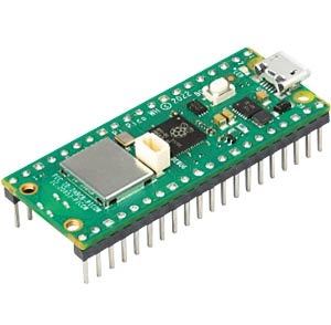

Frage an Dich: Wie würdest Du ein Projekt mit dem RPi Pico RP2040‑W
realisieren? Vielleicht wird ja dann der Unterschied PC vs MCU klarer..
Fast genau so, wie mit einem ESP? Wie sonst? Der Pico-W ist
offensichtlich der britische ESP. Natürlich ist der dem ESP ähnlicher
als dem Zero. Allerdings fand ich das letzte Pico-Datenblatt besser als
die von Espressif. Von daher (wenn ich WLAN brauche) wäre meine Hitliste
Zero, Pico, ESP. Ja, ich kann mir auch eine Anwendung vorstellen wo es
Pico, ESP, Zero wäre.

von Alexander (alecxs)
Den RP2040‑W habe ich mal ausgewählt um nicht Äpfel (oder Himbeeren) mit
Birnen zu vergleichen.
Hardware-CAN würde mir als Alleinstellungsmerkmal einfallen. Nutze ich
aber nicht, ist auch über SPI völlig ausreichend.

von Rene K. (xdraconix)
Gut, auf einem RP könnte man die Webseite dann sogar in "schön" machen.
Christoph M. schrieb:
> Meinst du? Der Server ist ja auch ein ESP32 und da muss ja die Webseite
> mit rein
Ja z.b. der RP2020-WH braucht inkl. WLAN 30-40mA. Und der hat sogar zwei
echte Kerne nicht wie der ESP32 solch ein zweiten Pseudo-Core.
Gibt es nicht.

von Bauform B. (bauformb)
Warum sollte die da schöner werden? Seit Browser SVG und CSS verstehen,
hängt das doch nur vom Web-Design-Künstler ab. Ein Webserver liefert
heutzutage doch nur eine statische Seite und ggf. ein paar Byte
dynamische Daten. Ja, ein paar kByte Flash braucht man schon.
Mit Spitzen über 200mA, trotzdem sehr erfreulich. Und trotzdem ist der
für Batteriebetrieb kaum zu gebrauchen:
https://www.reddit.com/r/raspberrypipico/comments/wjhfct/picow_deep_sleep_with_micropython/
Wenn man Reddit-Usern nicht traut, das Datenblatt sagt:
Software   Typical        Max.
Use-case   Average        Average
           DVDD Current   DVDD current
Popcorn    10.9  mA       16.6 mA
Sleep       0.39 mA        4.5 mA
Dormant     0.18 mA        4.2 mA
In Worten: einhundertachtzig Microampere TYPISCH
Edit: Und das ist nur der RP2040, dazu kommt noch der Kleinkram auf dem
Board und ggf. der DC/DC-Wandler.
Bauform B. schrieb:
> Wenn man Reddit-Usern nicht traut, das Datenblatt sagt:Software
> Typical        Max.
Nun, soviel anders ist der ESP32 auch nicht wirklich, und auch der hat
genug "Futter" ringsrum.
