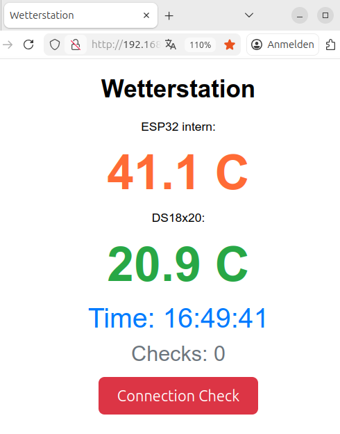

Hier der erste, schnelle Versuch, eine Wetterstation als ESP32
Accesspoint zu bauen. Der DS18b20 OneWire Sensor ist an Port 4 und muss
mit 4k7 gegen 3.3V betrieben werden.
Vielleicht hat der ein oder andere einen Tipp, was man alles verbessern
kann.
Ungünstig ist ein wenig, dass man die Webadresse in den Browser tippen
muss:
http://192.168.4.1/

Grundlegend würde ich es erstmal schlicht „Thermometer“ nennen, eine
Wetterstation zeigt ja doch ein paar mehr Parameter an. Alternativ mit
etwa einem BME280 noch Feuchtigkeit und Druck mit reinholen.

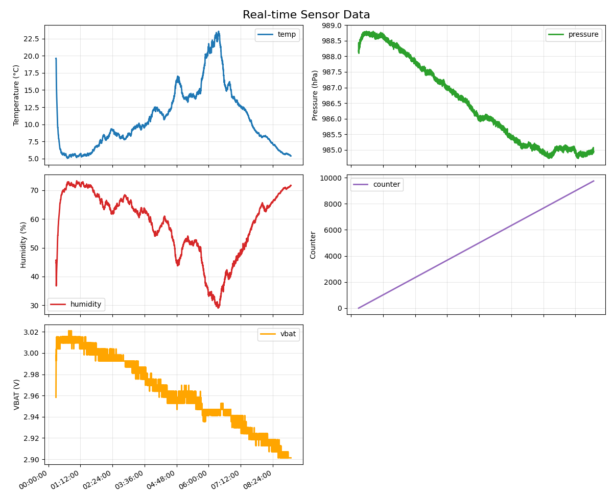

Die Werte kann man dann in Intervallen speichern (für so einfache
Strukturen nehme ich meist plump CSV her: Timestamp, Temperatur, Druck,
Feuchtigkeit). Da kann man dann hübsche Diagramme für den Verlauf draus
erstellen und anzeigen lassen.
Eine Kleinigkeit noch: Die Einheit wäre °C. Wenn du es nicht direkt
schreiben möchtest, ginge ° im HTML
Nicht zuletzt: Wenn du bereits ein lokales WLAN hast, wär’s vielleicht
praktischer, wenn du den ESP dorthin verbinden lässt, statt einen
eigenen AP aufzumachen. Dann könntest du mit allen Geräten im Netz die
Temperaturen anschauen.

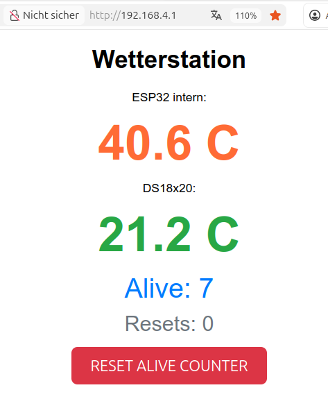

Statt des Alive-Counters vielleicht eine Anzeige, vor wie vielen
Sekunden der letzte Wert empfangen wurde.

Erst einmal danke für eure Rückmeldungen. Ich werde mal sehen, was sich
noch so machen lässt.
Ich hatte ursprünglich
document.getElementById('internal_temp').textContent =  data.internal + ' °C';
aber wenn das '°' Zeichen eingefügt ist, macht der Browser aus mir
unerklärlichen Gründen eine 'Ä' vor das '°' Zeichen. Deshalb habe ich es
dann raus geworfen.

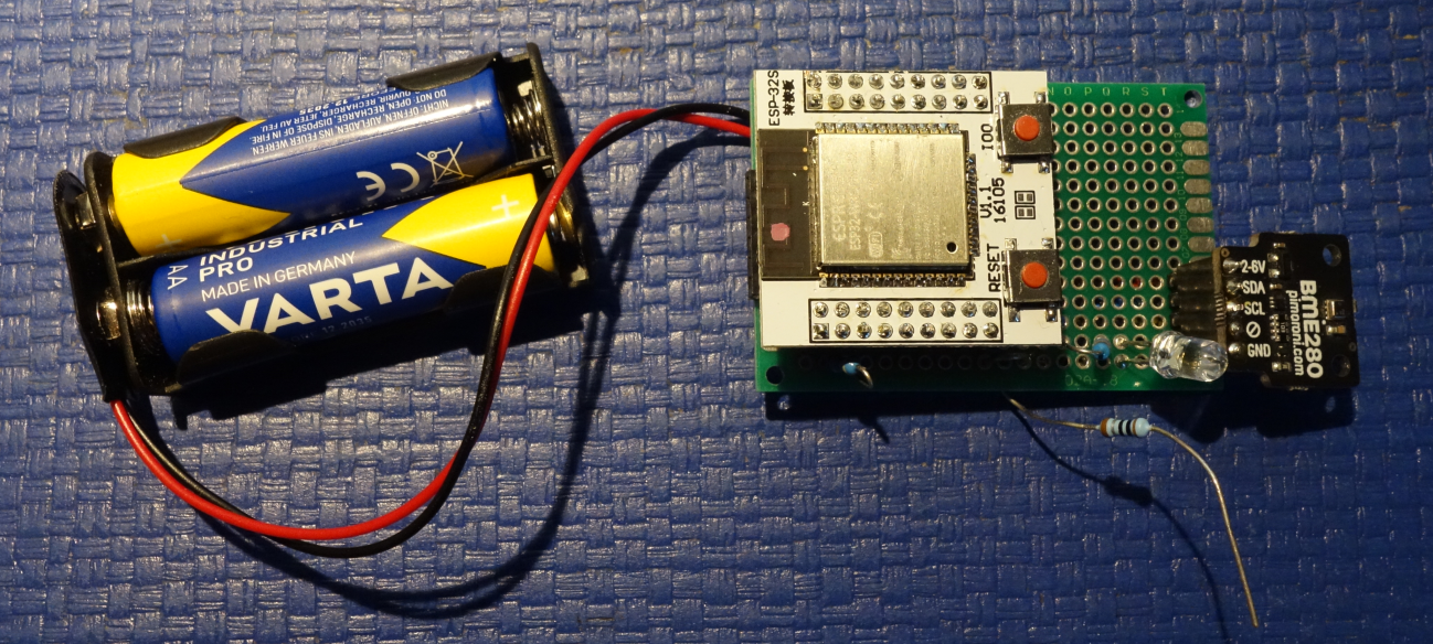

von Fred F. (fred08151)
Meine ESPs haben einen BME280 und schicken die Daten alle 30 Minuten zur
Datenbank auf dem Pi, dort lassen sie sich auch schöner visualisieren,
z.B. mit Grafana.
Zudem kann man mit einem BME280 auch den Taupunkt berechnen, benötigen
keinen Widerstand, wie der veraltete DS18b20, sondern lassen sich direkt
mit 3,3V betreiben.

Hier mal ein zweiter Versuch mit Uhrzeit. Die stimmt erstaunlicherweise,
obwohl sie aus dem Mikrocontroller kommt.
> z.B. mit Grafana.
Grafana habe ich vor kurzem erst zufällig entdeckt. Ich hätte aber immer
gerne "self contained" Systeme ohne äußere Abhängigkeiten. Deshalb ist
das Beispiel als Accesspoint ausgeführt, dann braucht es gar kein
externes Netz.

Die "unerklärlichen Gründe" werden wohl in der Zeichensatz-Kodierung zu
suchen sein, d.h. in einer unpassenden Angabe "charset" im HTML-Code der
Seite.
https://de.wikipedia.org/wiki/Zeichenkodierung
Im HTML-Code kannst du für das Gradzeichen besser "°" verwenden,
also z.B.
... = data.internal + ' °C';

von Andreas M. (amesser)
Der ESP holt standardmäßig sich die Uhrzeit von einem Zeitserver...

> zu finden das '°' Zeichen auf der Webpage ohne störendes Vorzeichen
> darstellen zu können.
Was suchst du jetzt noch?
Mit &deg; sollte auf der Webpage ein sauberes '°'-Zeichen (ohne
irgendetwas davor) dargestellt werden. Oder die Web-Page
Zeichenkodierung muss zur Einstellung in deinem Quellcode-Editor passen.
von Christoph M. (mchris)
Als Editor verwende ich Thonny. Da weiß ich aber nicht, wie die
Kodierung eingestellt ist.
Das obige Bild ergibt sich mit Deiner Anpassung. Wenn man hier im Forum
die 'code' Tags aktiviert, sieht man lustigerweise das '°' Zeichen aber
nicht mehr &deg;

von Rainer W. (rawi)
Dann guck dir den Quelltext vielleicht einmal mit Notepad++ an.
Merkwürdig. Was steht denn im erzeugten HTML-Seitenquelltext?

Was das °-Problem angeht: Möglicherweise hilft es schon, im
HTML-Dokument UTF-8 als verwendeten Zeichensatz anzugeben (besser wär’s
noch auf HTTP-Ebene), um dann das Zeichen „as is“, also ohne die
&deg;-Umschreibung benutzen zu können.
&deg;C';
Evt. brauchst du für diese Konstruktion immer (unabhängig von ESP und
Editor) eine Decoder-Funktion, etwas in dieser Art:
https://www.sampleexamples.com/2024/11/decoding-html-entities-in-javascript.html
Falls es .htmlContent statt .textContent gibt, wäre die Decodierung
gratis, also:
document.getElementById('internal_temp').htmlContent
Edit: du könntest auch 273.15 addieren -> dann geht's ohne &deg; und
ohne Vorzeichen ;)
Jetzt habe ich einfach mal das Ganze in zwei separate Files geteilt: Den
Teil für den Webrowser (index.html mit html und javascript) und den
Micropython Teil auf dem Microcontroller. Man kann das index.html File
jetzt einfach auf dem lokalen Computer testen, indem man es einfach in
den Browser schiebt. Jetzt ist das ganze so realisiert, dass nur noch
die Zahl durch den WebSocket verändert wird, aber nicht mehr die
Einheit.
Nach einigem Hin- und Her scheint mir das jetzt die beste Lösung und es
funktioniert.
Vielleicht um Missverständnisse vorzubeugen: Beide Files "index.html"
und "RaumklimaServer.py" müssen sich auf dem ESP befinden. Das
index.html kann man aber ohne ESP lokal testen.

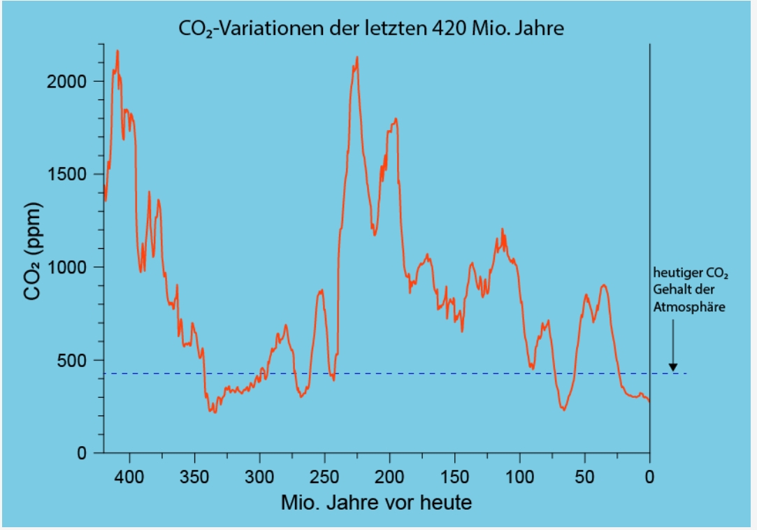

von Rick (rick)
> Die Frage ist: gibt es jahreszeitliche Schwankungen des CO2 Wertes?
Ja, die gibt es:
https://de.wikipedia.org/wiki/Keeling-Kurve
> Scheinbar kann man die Aussenluft
> auch zur Kallibrierung benutzen, weil der CO2-Wert außen ziemlich
> konstant ist.
Naja. Für mich sieht es fast so aus, also könnte man den CO2-Wert nehmen
und daraus das aktuelle Jahr ermitteln...
> Ja, die gibt es:
Das reicht leider nicht aus, um die oben gemessenen 474ppm zu erklären (
Höchstens die Abgase von den umgebenen Schornsteinen spielen eine
Rolle).
Wenn nicht, kann ich mit der Außenluft den Sensor doch besser
kalibrieren.
Aber eines lässt deine Kurve schon vermuten: Mit der Klimaleugnung wird
es langsam schwierig.

Seit ein paar Jahren habe ich einen unbenutzten BME280 herum liegen.
Hier die Integration. Aus irgendwelchen Gründen scheint die Feuchte bei
0% zu liegen. Ob die Sensoren wohl altern?
von Richie (mikro123)
Du hast einen BMP280, keinen BME280...
Das sollte mit einem Blick auf den Sensor herauszukriegen sein. Der
BME280 besitzt ein quadratisches Gehäuse, der BMP280 ein rechteckiges
(Seitenverhältnis 4:5)
So sieht er aus.
von N. M. (mani)
Im DB des BME gibt es das Kapitel 5.2 "Register compatibility to
BMP280".
https://www.bosch-sensortec.com/media/boschsensortec/downloads/datasheets/bst-bme280-ds002.pdf
Da sieht man sehr schön dass man die einfach anhand Register 0xD0 (Chip
ID) Bit 7:0 auseinander halten kann.
Beim BMP:
0x56 / 0x57 (samples)
0x58 (mass production)
Beim BME: 0x60
Dann weiß man es sicher.
> So sieht er aus.
Das wird nach der Gehäuseform ein BMP280 sein. Bei dem quadratischen
Gehäuse des BME280 müssten alle vier Gehäusekanten gleich lang sein.
https://de.wikipedia.org/wiki/Quadrat
Die Beschriftung des Sensors ist auf dem Photo wegen Unschärfe und
ungeeigneter Beleuchtungsrichtung leider nicht lesbar. Da müsstest du
selber einmal gucken.
Danke für eure Antworten: Es ist ein BMP280.
Die Anzeigen für Druck und Temperatur vom Bosch-Sensor sind noch
vertauscht.
Damit der Wert für den Druck mit anderen Wetterdaten vergleichbar ist,
müsstest du ihn noch mit der Höhe des Sensors über Normalnull auf
Meeresspiegel umrechnen. Der örtliche Luftdruck hilft zur Beurteilung
des Wetters relativ wenig.
> vertauscht.
Danke für den Hinweis.
In der neuen Version habe ich einen Graph für die Temperaturen
eingebaut.
Das ist nicht ganz einfach, weil der ESP mit Micropython recht viel
Speicher verschwendet. Damit das funktioniert, darf nicht die gesamte
Webpage wie im ursprünglichen Beispiel in eine Variable geladen werden,
sonder das index.html muss stückweise raus gestreamt werden.
Der CO2 Sensor muss scheinbar nach jedem Start einlaufen. Der BM liegt
etwa 1 Grad über dem DS was sich wohl mit den Anmerkungen weiter oben
deckt.
Auch ein guter Hinweis. Da kenne ich mich aber nicht aus und im Moment
bin ich eher noch mit der "programmtechnischen Infrastruktur"
beschäftigt.

Hier der Sendercode für einen BME280 und die Ergebnisse der
Strommessung.
ESP32 sender for BME280 with sleep
Measured values on a ESP32 WROOM development board
5V power supply at Vin, red power on board led on
11 mA   ESP Sleep (red power LED on)
40 mA   ESP ON, Wifi Off
112 mA  ESP ON  Wifi ON
Am besten soll der Sensor im Batteriebetrieb ein Jahr lang
funktionieren. Da sind die 11mA natürlich unbrauchbar. Ich weiß nicht,
ob die OnBoard LED und der LDO so viel Strom zieht. Da wären die ESP8266
ESP01 wahrscheinlich besser geeignet, nur vermutlich etwas klein für
Micropython. Vielleicht müsste man mit einem externen Attiny13 o.ä. den
Wakeup Prozess steuern und über einen externen Transistor die
Stromversorgung des ESP32 vollständig abklemmen, damit man in den
Micro-Amperbereich, der für die Batterieversorgung notwendig ist,
vorzustoßen. Besser wäre vielleicht noch eine kleine Solarzelle mit
Goldcap als Stromversorgung.
von Jo (emsig)
> funktionieren.
Das ist doch mal eine Ansage.
Ja klar, damit geht das natürlich nicht.
Eine grundsätzliche Frage wäre, ob man an dem Sensor überhaupt einen ESP
verbauen will. Wenn es der einzige Sensor bleiben soll und die
Stromversorgung unproblematisch ist, dann ist das völlig OK. Bei
mehreren oder sogar vielen Sensoren wäre aber zu überlegen, diese mit
einem Atmega328 zu betreiben und die Messungen über simple 433Mhz-Sender
an eine Zentrale zu übermitteln. Damit lassen sich dann die einzelnen
Sensoren tatsächlich über Monate oder Jahre (je nach Messintervall) mit
einer Batterieladung autonom betreiben, wohingegen Sammlung,
Archivierung und Aufbereitung der Daten (z.B. Grafana) zentral erfolgen,
wo die Stromversorgung unproblematisch ist.
Für den Sensor empfehle ich einen preisgünstigen Pro-Mini-Klon. Die LED
muss natürlich entfernt werden, den die ist der größte Stromfresser
überhaupt. Der verbaute LDO ist i.d.R. auch nicht geeignet; als Ersatz
dient ein MCP1700-3302E. Als Batterien verwende ich 3xAA. Die Daten
sammle ich mit einem RTL-SDR an einem RPi ein und kann gleichzeitig noch
viele andere Sensor-Daten erfassen (z.B. fertig gekaufte
Bewegungsmelder). Läuft seit 6 Jahren problemlos und wäre meine
Empfehlung.
Nichtsdestotrotz kann man das auch mit ESP8266 und ESPNOW hinbekommen.
Unter dem Strich ist das aber nicht einfacher. Und wenn man gleich ein
Board wie den Pro-Mini von Rocketscream verwendet, entfällt auch die
Bastelei mit dem LDO, denn einen MCP1700-3302E hat das Board schon von
Haus aus.
Nachtrag+sorry: Auf dem Pro-Mini geht das leider nicht mit Micropython.
von Jack V. (jackv)
> Strommessung.
Laut
https://lastminuteengineers.com/esp32-sleep-modes-power-consumption/
wären im Deep Sleep zweistellige μA gut erreichbar. Damit sollte man mit
einer entsprechenden Batterie auch schon etwas hinkommen – teuer wird
halt das Übertragen. Vielleicht wäre da einer der ESP mit Zigbee (etwa
C6) eine mögliche Lösung?
> verbauen will.
Es könnte schon sein, dass der ESP nicht die optimale Wahl ist. Ich
finde aber das Prinzip "Gleichteilkonzept" nicht schlecht. Möglichst
immer die gleichen Bauteile verwenden, das verringert die Lagerhaltung
und die Zahl der Bestellvorgänge. Wenn es mit dem ESP ging, wäre das
seht gut. Vielleicht ließe sich der ESP32 direkt an 2xAA ohne
Spannungsregler betreiben, dann wäre es sogar noch einfacher als der
Pro-Mini, den du vorgeschlagen hast.
Der obige Aufbau ist mit einem ESP32 Breakout ohne Spannungsregler aber
mit BME280. Da es ständig Brown-Outs gab ist noch ein ziemlich großer
3300uF in der Versorgung. Im DeepSleep braucht das ganze ca. 150uA.
Allerdings gibt es ein im Moment unerklärliches Problem: Nach dem
Aufwachen bricht die Versorgungsspannung stark ein. Versorgt wird das
ganze über ein Labornetzteil mit Laborkabeln. Der Zuleitungswiderstand
sollte eigentlich nicht zu hoch sein.
Es dauert insgesamt fast 1,3 Sekunden bis die LED geblinkt hat (mangenta
Signal). Das wäre natürlich schlecht für den Langzeitbetrieb, wenn der
Sensor jedes mal über eine Sekunde laufen müsste.
Das Testprogramm sieht im Moment so aus:
import network, espnow, machine
from machine import Pin, I2C
import time, struct
from bme280_float import *
import re
SLEEP_TIME_MS = 3_000 #seconds * 1000
led = Pin(2, Pin.OUT)
led.on()
time.sleep(0.1)
led.off()
machine.deepsleep(SLEEP_TIME_MS)

Hier sind die erweiterten Messungen, nachdem ich den Sensor wieder auf
die Fensterbank gelegt habe.
Diesmal auch mit csv-File, welches vom Python-Script auf dem PC
abgespeichert wird.
Man sieht wie draußen die Batteriespannung abfällt. Der letzte Eintrag
war von 11:09:40. Der Erste 08:54:42. Damit ist der Sensor als etwas
über zwei Stunden gelaufen. Die zwei AA Batterien sind ohne
Spannungsregler direkt am Versorgungspin des ESP32-WROOM. Ich vermute,
dass die Batterien von meinigen vorigen Versuchen schon etwas leer waren
und da die Zykluszeit hier 3 Sekunden statt 300 Sekunden war, würde
dürfte die Entladung ewas 100x schneller gewesen sein.
Interessant ist das der Counter: Scheinbar wird der bei niedrigen
Batteriesspannungen auf 0 gesetzt. Als Ursache würde ich vermuten, das
bei einem Brown-Out auch die Variablen im RTC-Ram auf 0 gesetzt werden.

Hier noch das Micropython-Empfängerprogramm, die PC-Visualisierung und
das Bild des Außensensors. Man sieht noch den abstehenden 1 Ohm Shunt,
den ich zur Messung der Stromaufnahme benutzt habe.

> werden dir damit entgehen. Das Oszi ist da deutlich die bessere Wahl.
Die Messung ist ja oben gemacht:
https://www.mikrocontroller.net/attachment/688861/ESPNOW_sender_1Ohm_recieverON.png
Im Moment versuche ich es gerade mit einer anderen Methode, die
bezüglich der Batterielebensdauer aussagekräftiger sein könnten: Einfach
neue Varta Batterien mit einem verkürzten Deep-Sleep mit einer Dauer von
3 Sekunden leer laufen lassen und schauen, wie lange das geht. Im Moment
sind es schon 8 Stunden, was bei einem später vorgesehen Deep-Sleep von
300 Sekunden dann grob überschlagen 800 Stunden wären (ohne
Berücksichtigung der 150uA Deep-Sleep Stromaufnahme).
Bei der letzten Messung hatte ich Batterien eines anderen Herstellers.
Die Messkurven deute ich im Moment so, dass die Varta nicht so
temperaturabhängig ist.
Es kann sich in windstillen Nächten auch CO2 am Boden konzentrieren.
Dann hat man vor Sonnenaufgang durchaus 600 - 800 ppm.
Danke für den Hinweis. Mein Sensor ist eher auf Dachhöhe, aber
vielleicht gibt es da ja auch irgendwelche Effekte. Wenn ich dazu komme,
werde ich mal einen Feinstaubsensor mit anschließen. Der dürfte dann mit
den umliegenden Kaminen korrelieren.
> Der dürfte dann mit den umliegenden Kaminen korrelieren.
... und mit der vertikalen Durchmischung der Luft, d.h. mit der
Stabilität der Luftschichtung (Temperaturverlauf im unteren Bereich der
Atmosphäre).
