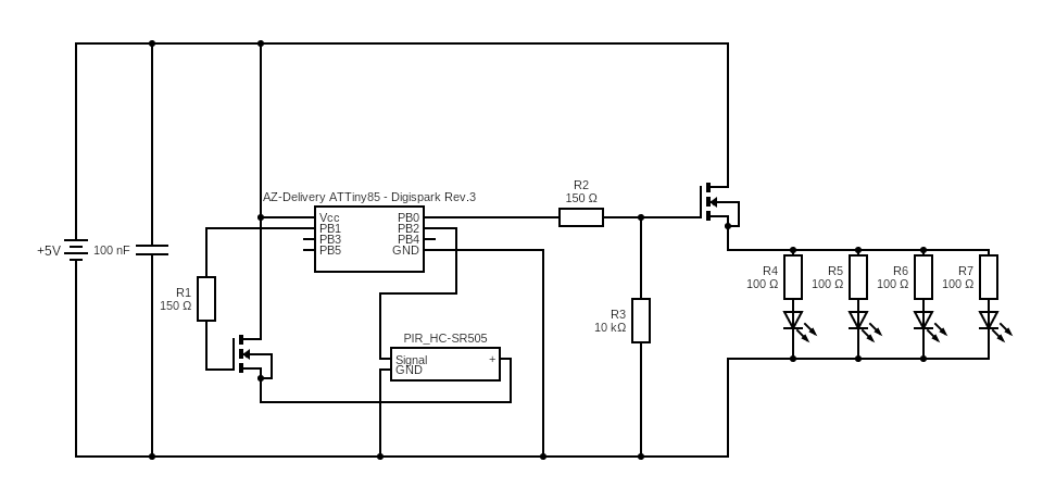

Hey zusammen,
habe mich mit der Sufu dieses Forums beschäftigt und eine recht simple
Schaltung für das Faden von mehreren LEDs gezeichnet.
Sorry bitte, bin ein Newbie und habe seid Wochen eine Vision die ich
super gerne erreichen möchte.
Könnte bitte hier jemand mal drüber gucken ob das so geht?
Idee:
Der µC soll den PIR alle ~150ms mit Spannung versorgen, den
Signalausgang abfragen und bei Detektion PWM-moduliert eine Reihe von
LEDs soft (6s) einschalten und zeitverzögert (5s) wieder ausschalten.
Das Abschalten der Spannung zwischend den Abfragen soll Energie sparen.
Würde das gerne am Ende mit einer kleinen Powerbank betreiben.

Schon mal gut. Es sind aber noch ein paar Fehler im Schaltplan. Deine
MOSFETs sind N-Kanal Typen. Da muss die Source an GND und die Last an
Drain. Deine LEDs samt Vorwiderständen also neu verdrahten.
Wenn du VCC für deinen PIR Sensor schalten willst, brauchst du einen
passenen P-Kanal Typen. Source dann an VCC, Drain an VCC vom PIR Sensor.

von Dolfo B. (dolfo)

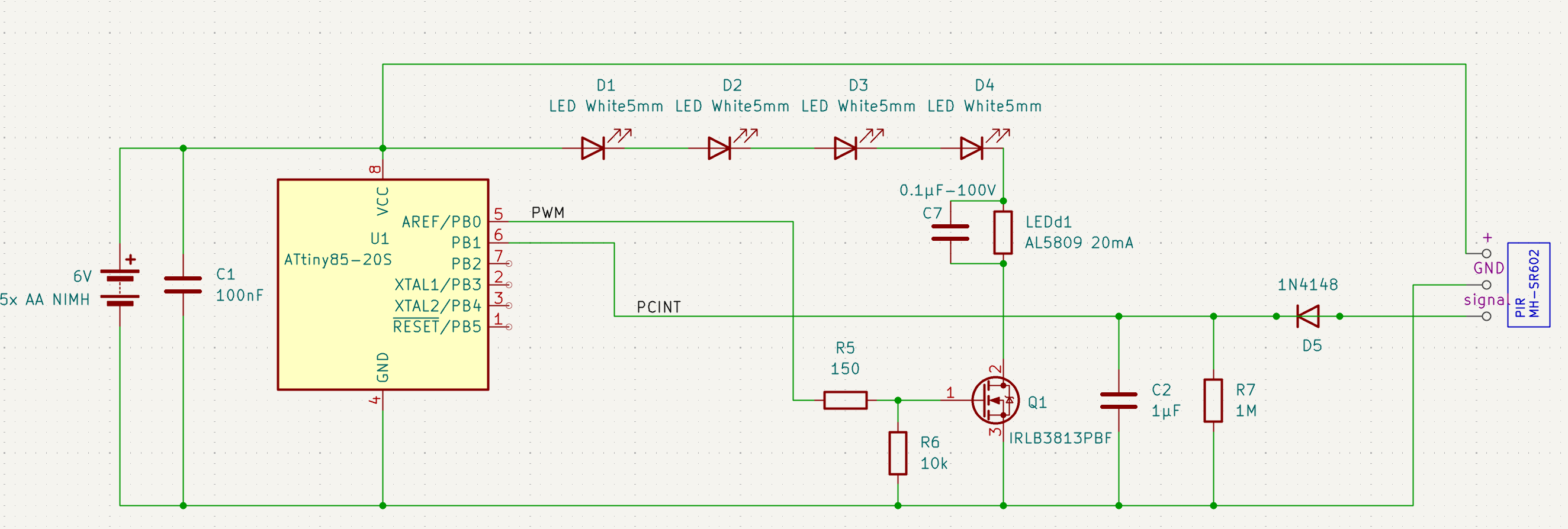

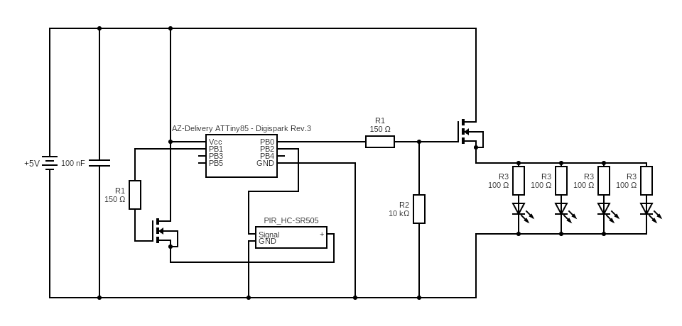

OK. Erstmal herzlichen Dank für jeden Hinweis zur Schaltung und die
ganzen Idee zu möglichen Lösungen. Freue mich total!
In der Zwischenzeit habe ich nochmal nachgelegt.
Im Anhang der neue Plan.
Jetzt läuft der PIR dauerhaft und triggert den ATtiny85 aus dem
Tiefschlaf.
Natürlich ist der PIR soweit eine pragmatische und enegriesparende
Lösung. Da hab ich mich zuvor bei dem Energieverbrauch verrechnet.
Bin mir nur noch unsicher ob der Kondensator und Widerstand am PIR okay
ist (C2, R7). Ebenso der Kondensator C1 zwischen Vcc und GND des ATtiny.
Q1 ist leider das falsche Zeichen. Hab kein passendes für den
IRLB3813PbF gefunden.
Die Sache mit der USB PowerBank ist noch zu lösen. Ich friemel noch an
einer Idee die dem Hinweis zu der zyklischen Last am Akku rum.

von Rainer W. (rawi)
Was soll an dem Schaltsymbol so falsch sein?`
Aber andere Frage: Wie kommst du ausgerechnet auf einen IRLB3813PbF? Als
maximalen Dauerstrom verträgt der rund 200 A, kurzzeitig auch 1000 A
(bei 10V Ansteuerung, mit 5 V immer noch 400 A).
Irgendwie sieht das etwas nach Kanonen und Spatzen aus, falls die im
Schaltplan gezeichneten LEDs deiner tatsächlichen Last entsprechen.

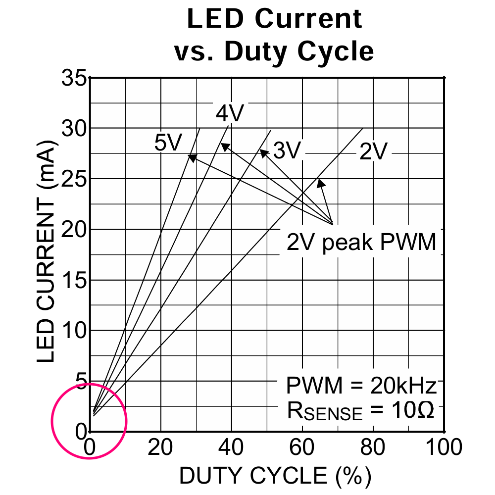

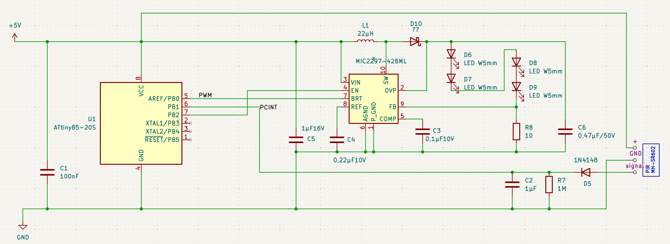

Vermutlich meinst du die folgende Schaltung?
Habe die Schaltung jetzt nochmal mit einem MIC2297 gezeichnet. Er wird
direkt vom ATtiny eingeschaltet und mit PWM versorgt.
allerdings scheint mir die Kurve für LED Current vs. DUTY CYCLE bei 5V
extrem steil. Ich vermute das sich bei einer DCycle von 1-20% nicht mehr
so viele Schritte realisieren lassen um die vier LEDs soft mit einer
Log-Tabelle über etwa 8sek ohne sichtbare Stufen zu Faden.

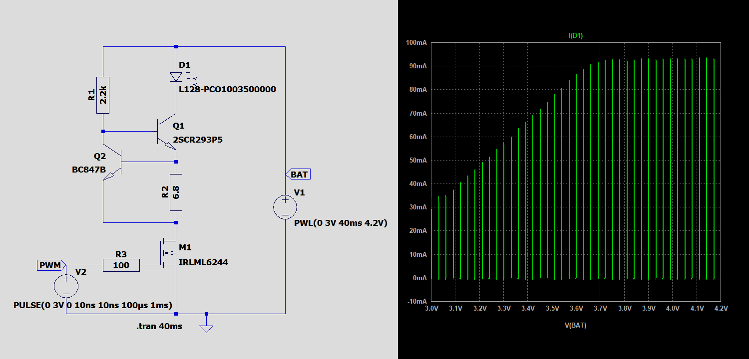

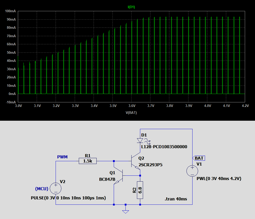

Ich habe es beim PIR-Nachtlicht nicht geschafft, viele Dinge zu
kombinieren:
● Begrenzte Spannung (Li-Ion)
● LED-Stromquelle
● Fade-out
● PWM
deswegen mache ich die Schaltung analog:
https://www.mikrocontroller.net/attachment/581331/Fade-out_lang.png

von Gerald B. (gerald_b)
Ich hatte da jetzt keinen bestimmten IC auf dem Schirm. Gibts aber auch
mit Enable/PWM als ein Pin. Würde dann einen I/O am Controller sparen.
von Georg M. (g_m)
> MIC2297
1. Nicht geeignet
2. Status: End of Life

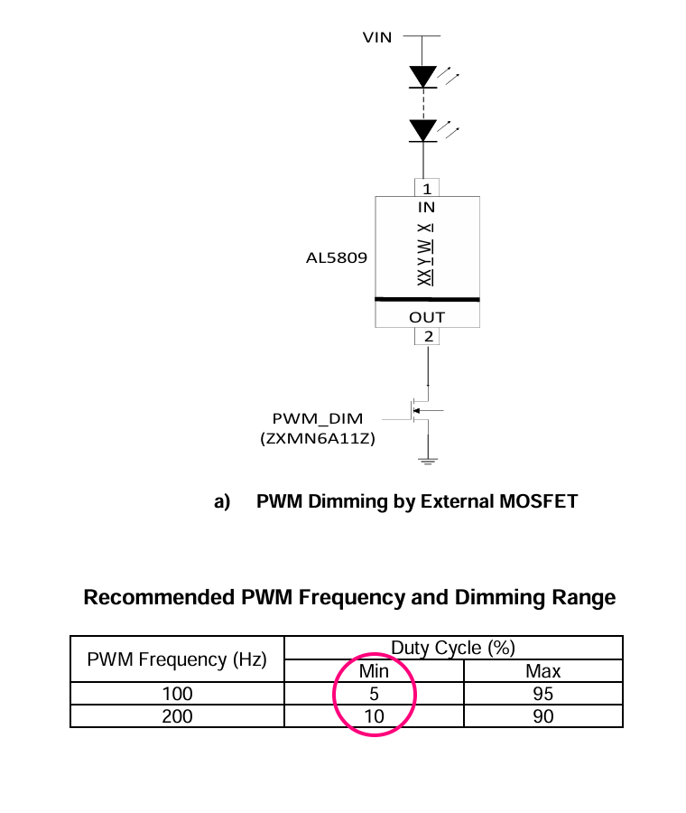

Georg M. schrieb:
>> MIC2297
> 1. Nicht geeignet
OK. Das scheint kein einfaches Projekt.
Nach viel Sucherei dürfte das hier den Zweck erfüllen. Ist denke ich
auch PWM FÄHIG.
Jede LED bekommt einen und gut ist.
AL5809-20-SOD123
https://www.mouser.de/datasheet/3/175/1/AL5809.pdf
Dann ist das ein attiny85 > IRLZ34NPBF > AL5809 > LED.
Ich zeichne das mal....
Ein paar Tage später, aber besser als nie.
Bin jetzt doch nochmal dazu gekommen die Zeichnung abzuändern.
- Der PIR triggert den ATtiny85
- ATtiny85 wacht aus SLEEP_MODE_PWR_DOWN auf
- ATTiny85 beginnt PWM Fade via IRLZ34NPBF die LEDs (~6sec FadeIn, 15sec
  Hold, 8sec FadeOut, 10000ms Pause
- LED @ 20mA maximal (AL5809)
- ATtiny85 wechselt in SLEEP_MODE_ADC
- die Versorgungsspannung wird intern gemessen + 1000ms Pause
- ATtiny85 geht dann in den SLEEP_MODE_PWR_DOWN und wartet auf den
nächtsen
  Trigger via PIR
Macht das Sinn?
von Manfred P. (pruckelfred)
Dolfo B. schrieb:
> Macht das Sinn?
Nein.
von Mark S. (voltwide)
Den Attiny mit 6V versorgen ist grenzwertig.
4 weiße in Reihe geschaltete LEDs sind echte Stromsparer bei 6V
Betriebsspannung.
Ähm nun ja. Das ganze muss natürlich etwas anders aussehen. :)
4AA Zellen erfüllen die Vorgabe einer Spannungsdifferenz von etwa 1,75V
an den AL5809 und liegen über der Vorwärtsspannung der LEDs. Wobei ich
die genaue gerade nicht kenne.

von Georg M. (g_m)
Auch die 5% sind immer noch zu viel fürs Fade-out.

von Falk B. (falk)
Was für ein Gelaber und Rumgeeier wegen ein paar einfachen Blink LEDs!
Mann O Mann!
von Falk B. (falk)
Schon besser. Ist aber vermutlich Overkill, denn du brauchst keinen
präzisen Konstantstrom, wenn die LEDs nur ab und an bissel blinken
sollen. Einfache Widerstände reichen. Erst recht, wenn man konstante 5V
aus einer Powerbank nutzt.
R5, C2 und R7 sind überflüssig. Der AVR kann den MOSFET direkt treiben.
Der Pin Change Interrupt kann das Signal direkt erfassen und reagieren.
Fertig.
von Axel R. (axlr)
Aufpassen bei routen, D5 ist versehentlich kurzgeschlossen ...
> Fertig.
Danke Falk.
Jeder fängt mal klein an.
Mir war auch nicht klar wie kompliziert das werden kann. Tatsächlich
klingt das wie einfaches geblinke.
Allerdings ist das als Kunstprojekt etwas anders gedacht.
Das ganze soll die Hintergrundbeleuchtung eines Dias werden.
Reflektorfolie (spezielle weiße Folie, matt) Streulinsen und Sandwich
aus Mikrolinsenfolie und Diffusorfilm liegt bereit (beides aus einem
alten TV. Die LEDs aus dem TV sind auch vorhanden, werden aber etwas zu
viel des Guten sein. Einfacher sind selektierte ~6000K 5mm LEDs zu
bekommen (bisher was aus der eigenen Fundgrube).
Das ganze blinkt nicht einfach nur, wie zu vermuten ist. Wichtig ist ein
ultrasofter FadeIn über etwa 5sec und ein FadeOut über 8-10sec.
Stufenlos bis AUS.
Die Helligkeit der LEDs sollte wegen der Bildwirkung nicht von der
Spannungsquelle abhängig und idealer Weise via PWM einzustellen sein.
Herausforderung scheint eher das Fading bis AUS und ein energiesparender
Betrieb über mehrere Monate bei durchschnittliche OnTime von ~10min am
Tag.
Vermutlich immernoch lowlevel für Profis.
Für mich als blutigen Anfänger leider nicht, aber eine schöne Übung :)
Danke für jede Hilfe!

von Georg M. (g_m)
Das sollte nicht zu kompliziert sein.
Meine Nachtlichter haben 40-50s Fade-out, was die Implementierung mit
PWM am Ende der Ausblendzeit erheblich erschwert.
von Georg M. (g_m)
Falk B. schrieb:
>> kombinieren:
>> ● LED-Stromquelle
>> ● Fade-out
>> ● PWM
> Wieso nicht? Was geht denn nicht?
Wie man sieht, kann der LED-Strom mit einfachen Mitteln bestimmt werden,
wenn die Batterie nicht unter 3.7V entladen wird, was aber mit dem
Li-Ion unpraktisch ist.
von Georg M. (g_m)
Funktioniert auch ohne MOSFET, aber eben ab 3.7V.
