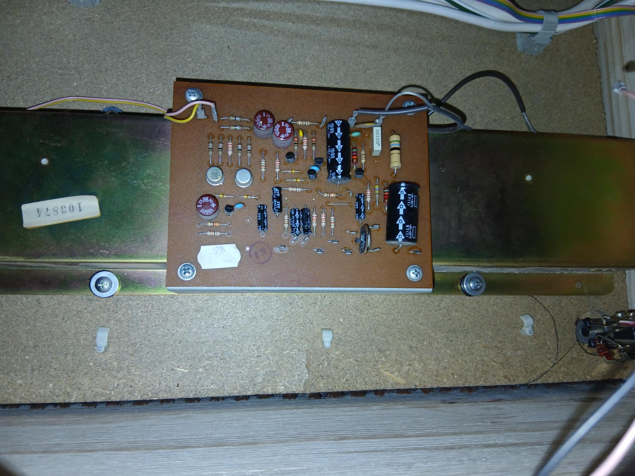

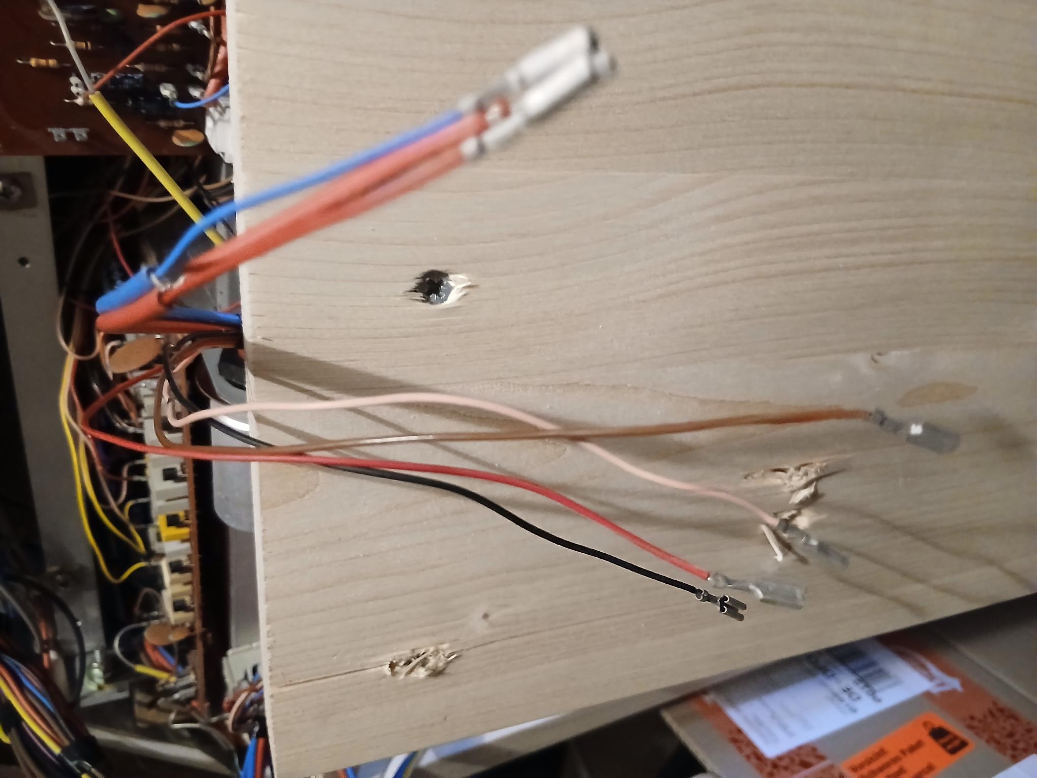

Hallo Zusammen, ich habe eine Ahlborn Sonata C311.
Nachdem ich alle kontakte gesäubert habe und die Orgel nun einbauen
wollte sind die Manuale inkl Kabel herunter gerutscht und jetzt habe ich
6 Label übrig. Ich weiß an welches Bauteil sie gehören, habe allerdings
vor kein Bild machen können wie die Kabel gesteckt sind.
Hat vielleicht jemand mir ein Bild auf dem ich Erkennen kann welches
Kabeln wo hin gehört. Das wäre super, da die Orgel eigentlich einen
schönen Klang hat und sich sehr gut spielen läste.

Nein leider nicht, ich hab die Orgel gebraucht erworben, es war zwar die
Rechnung von 1979 dabei aber leider kein Schaltplan.

von Cartman E. (cartmaneric)
Wenn sie zu den Manualen gehen, und jetzt nicht verbunden sind,
werden bei betroffenen Registern einige Töne fehlen.
Eventuell sogar nur bei Tonbereichen auf dem Manual.
Den jeweils passenden Anschluss auf der Platine, müsste man
eigentlich heraushören können. ☺
von Thomas W. (tom60)
So, habe jetzt mal auf dem Schaltplan die Anschlüsse + /- gesetzt
Jetzt hab ich wenigsten schon einmal einen Ton, relativ leise aber alle
anderen Sachen funktionieren bis auf Hall und das es sehr leise ist.
Sicherungen von Netzteil und Endstufe sind in Ordnung.
Vielen dank nochmal an TUXIUSER, super Link zu den Plänen.
von Mark S. (voltwide)
Ich sehe da diese kirschroten Roederstein-Kondensatoren.
Die sind bekannt dafür nach dieser langen Zeit ein zu trocknen, d.h.
ihre Kapazität praktisch vollständig zu verlieren.
Hallo Zusammen,
Ich hab jetzt die Platine Komplett durchgemessen,
und die Kabel alle wieder richtig anschließen können.
Das gute Stück funktioniert wieder.
Herzlichen Dank an alle die mitgeholfen haben.
Ich hab den Schaltplan mit Kabelfarben in den Anhang gestellt.
