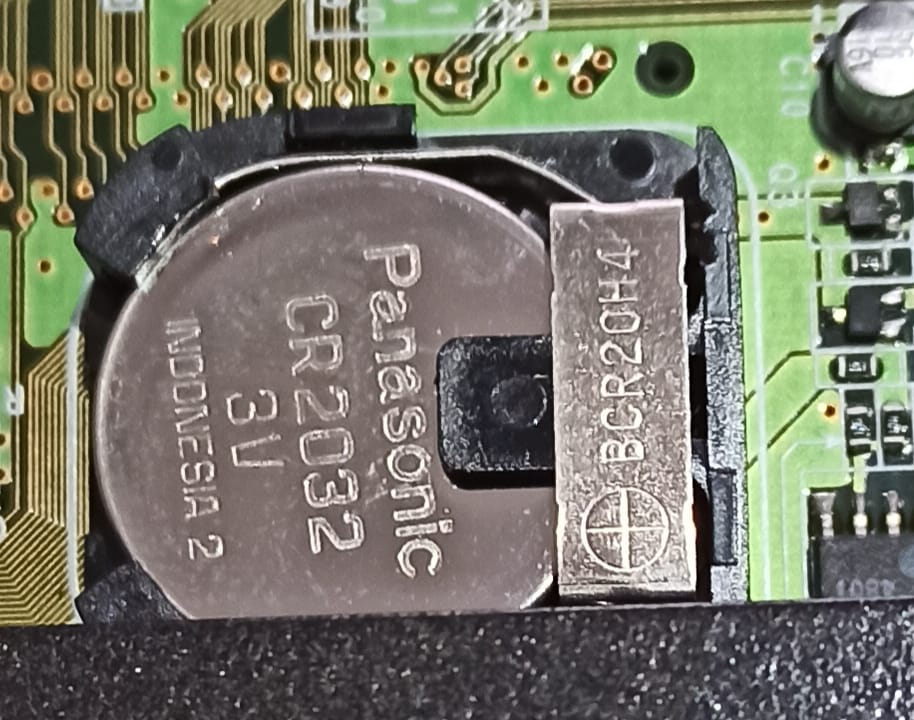

von Al. K. (alterknacker)
So eine Halterung ist mir noch nicht begegnet.
Es eine Sperre vorhanden.
Sitzt alles sehr fest.
Wie entferne ich die Batterie zerstörungsfrei.
Tante Goggel zeigt mir immer nur die Normalen Halterungen.
Danke für  einen Zielführenden Vorschlag.
Sieht so aus als ob sich schon einer mal daran versucht hat,
ich will blos nichts weiteres zerstören.

von Nemopuk (nemopuk)
Nach rechts drücken, dann links anheben.
geht nicht,mit Gewalt möchte ich es nicht versuchen.
Bei den Halterungen ohne diesen Sperrteil ist es leicht.
MfG
Ich habe hier auch solche Halterungen, die benutzen wir in
Bastelprojekten. Meistens schneide ich die schwarze Nase mit dem
Seitenschneider vorher ab, die Zelle hält dann immer noch stabil, aber
sie lässt sich viel leichter wechseln.
von Thomas W. (goaty)
Vermutlich nach rechts drücken.
Siehe auch hier: https://www.takachi-enclosure.com/products/BCR

Der Batteriehalter heißt BCR20H4.
Anleitung im Datenblatt.
Wenig nach rechts drücken. Ich habe es gerade hier an einer probiert.
Wenn man zu weit nach rechts drückt, blockiert die Nase das
Herausnehmen. Man muss insgesamt mehr nach oben ziehen als nach rechts
drücken.
Mit ein wenig vorsichtiger Gewalt konnte die Batterie zerstörungsfrei
entfernt werden.
Habe die Leiterplatte und alles was sonst noch sichtbar war mit der Lupe
Betrachte.
Habe keine Auffälligkeiten Endecken können.
Schön ist es das ich jetzt Kenntnis davon habe, das das Gerät auch Blind
und ohne Batterie für mich als E-Drum Nutzbar ist.
Nach dem Entfernen der Batterie startet das Teil mit seinen
Standartfunktionen, das reicht eigentlich.Alle Änderungen werden
zurückgesetzt.Man kann bei dem Teil auch durch Fehlprogrammierung
falsche Sounds auf die Pads legen.Wenn dann die Anzeige Blind ist bleibt
der Mist.
Beitrag "Roland Steuergerät defekt??"
Betrag hätte vielleicht besser hierhin gepasst, aber leider Ist das Tor
zu.
MfG
ein 81 Jähriger
Soul E. schrieb:
> Wenn das Gerät nach Erwärmung oder längerem Einschalten plötzlich wieder
> funktioniert, dann kann das auch an einem ausgelaufenen Elko liegen.
Seit 2 Tagen wieder Blind, ab und zu tauchen die Schrift züge auf.
Wie schon gesagt ich kann das Teil  zum üben Nutzen, Patters und
Drumsetsounds kann ich wählen.
Wenn ich mal Blind mich vertippe und das gerät ist festgefahren,
Batterie raus und alles ist im Urzustand.
Das mit der Kontrasteinstellung mal zu überprüfen (Hardwareseitig)
Ist keine schlechte und wahrscheinlich erst mal die einfachste Idee.
Werde ich machen aber erst wenn der Besitzer das Teil verkaufen möchte,
wenn ich es nicht mehr nutzen kann.
Hoffe das sind noch paar Jährchen.
MfG
ein 81 Jähriger alter Ex Schlagzeuger

von Jörg R. (solar77)
Al. K. schrieb:
Das verwundert hier jetzt nicht wirklich jemanden, außer dir selbst.
Das Teil ist defekt, egal ob es an trüben Kondensatoren oder sonst was
liegt.
Weshalb du mit deinen Kenntnissen nicht mal mit der Fehlersuche beginnst
ist schon merkwürdig.
> liegt.
Wenn du dich wunderst , ich nicht.
Also, wenn du alles verfolgt hast solltest du doch entlich auch Kenntnis
erlangen , warum ich es nicht mache.
MfG
ein aktiver 81 Jähriger welcher mit fremden Eigentum vorsichtig umgeht.
