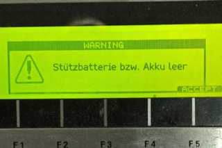

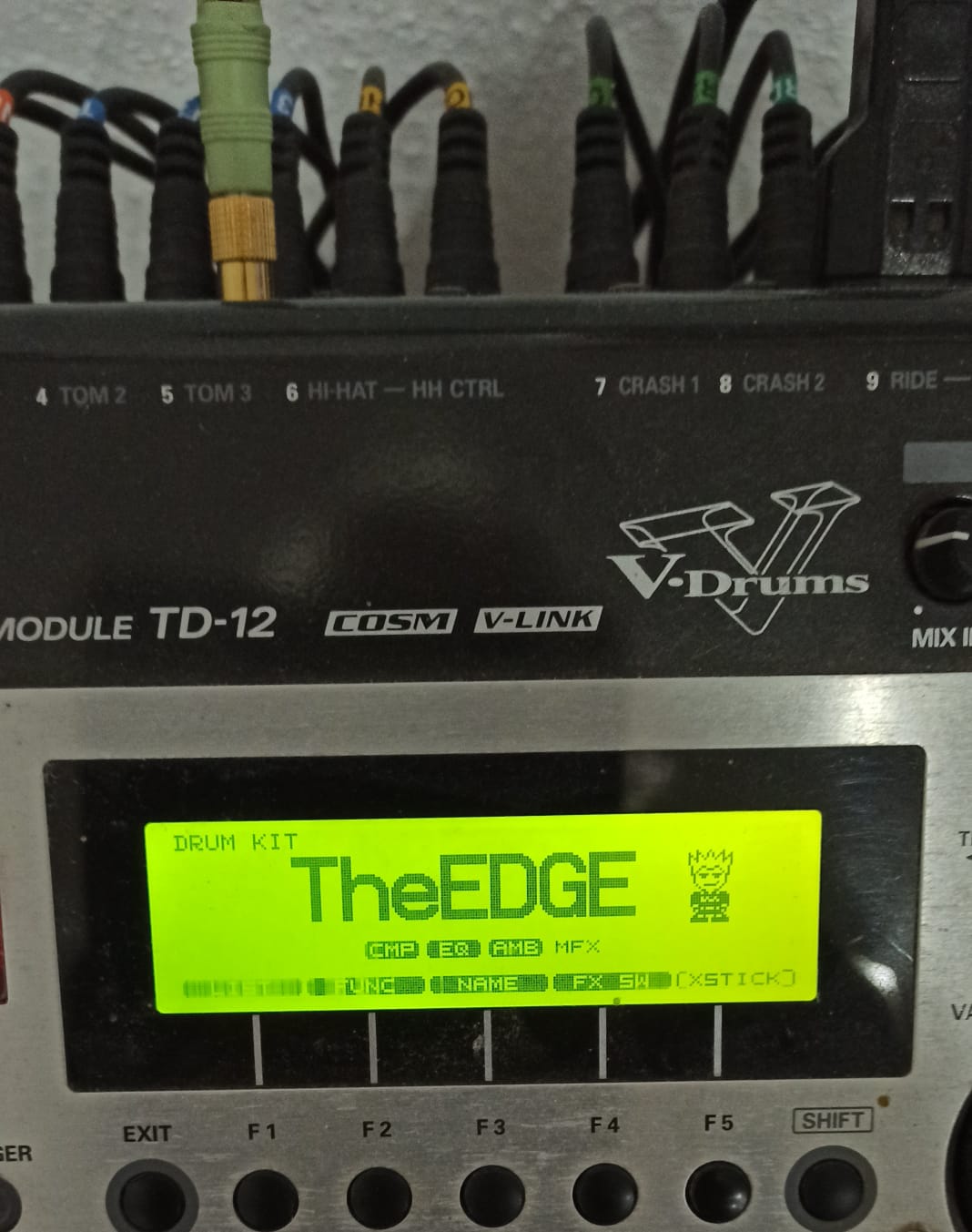

Habe jetzt das Gerät einfach mal 2 Tage am Netz gelassen.
Jetzt kann ich durch die Menüs blättern.
Ist die Batterie etwa ein AKKU??
Bis jetzt habe ich noch nicht geschraubt, werde aber mal schauen....

Welche Batterie, bzw. welcher Akku? Was soll man mit den nahezu selben
Fotos anfangen. Weshalb prüfst Du die Batterie bzw. den Akku nicht? Die
Meldung auf dem Display ist doch eindeutig, setze da doch mal an.

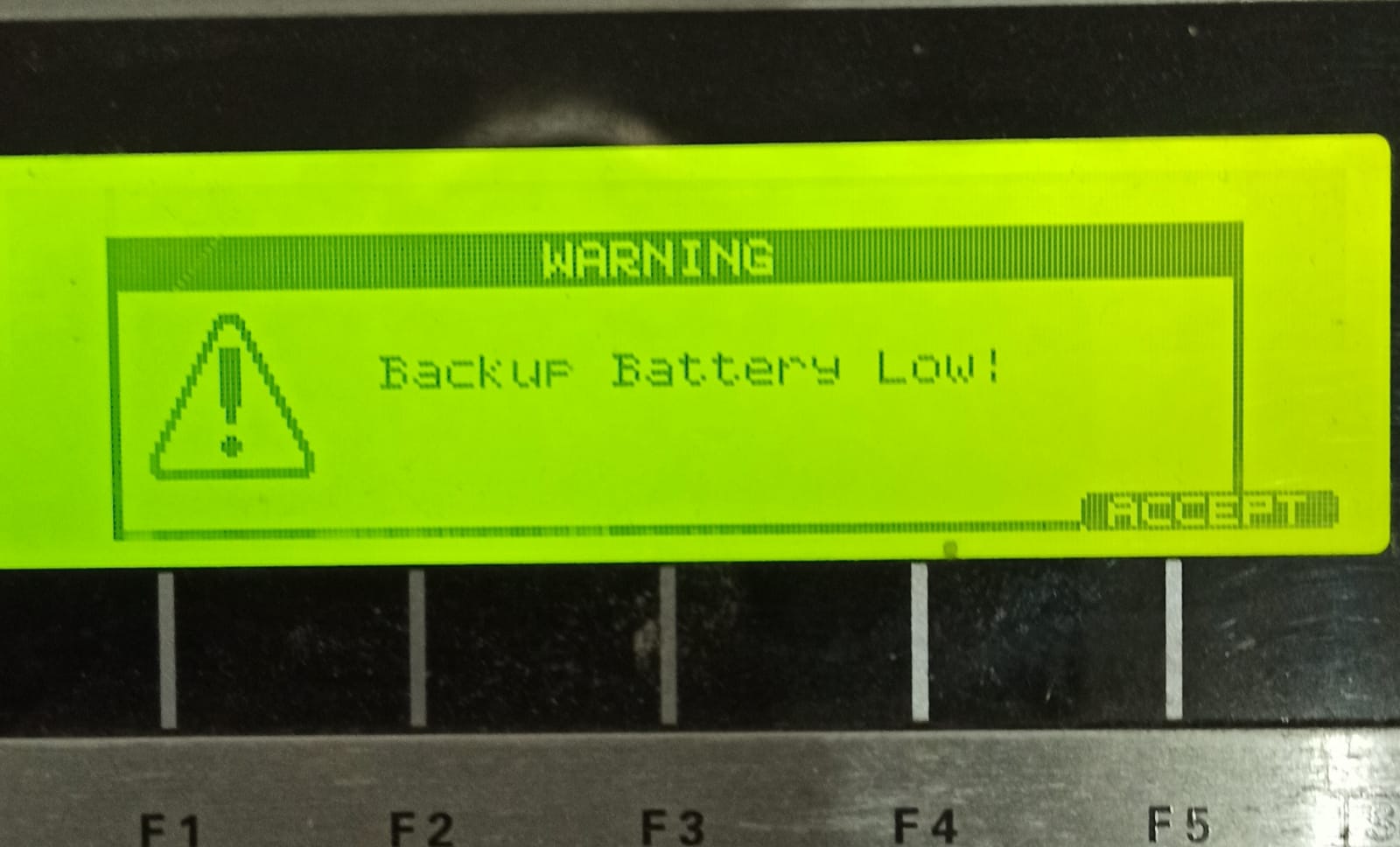

Die einfachste Idee wäre, ins Handbuch zu gucken. Demnach ist es kein
Akku.
Message: Backup Battery Low!
Meaning: The internal backup battery of the TD-12 (a battery that
maintains data in the user memory) has run down.
Action: Contact your dealer or a nearby Roland service center to have
the battery replaced.
Beitrag #8002462 wurde vom Autor gelöscht.
von Magnus M. (magnetus) Benutzerseite
CR2032

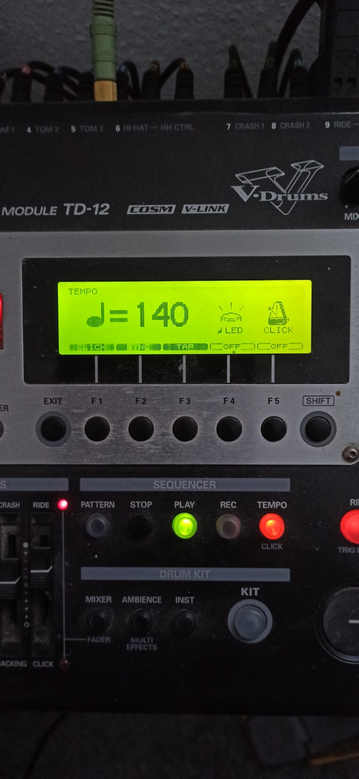

von Al. K. (alterknacker)
Ich Kann und konnte das Teil immer noch als E-Drum Nutzen das hat für
mich auch gereicht.
Jörg hat das nur noch nicht begriffen, denn er dachte defekt geht das
auch nicht.
Da immer mal das Menü auftauchte, im Anderen Thread wurde es gesagt,
habe ich jetzt das Teil 2 Tage am Netz gelassen,.
Jetzt kann ich durch die Menüs blättern und erhalte die Batterieanzeige.
Dadurch werden meine Einstellungen im Menü flüchtig.
Ist aber nicht so wichtig.
Wenn ich Grün zum öffnen des Gerätes erhalte werde ich nachschauen.
Ansonsten reicht es mir auch so die nächsten Jahre.

von Harald K. (kirnbichler)
Wenn ich ein (schon etwas älteres) Gerät hätte, dessen Nutzung mir
einigermaßen wichtig ist, und ich vom Gerät eine Warnung wegen defekter
Batterie/Akku bekäme,
dann würde ich das Gerät schleunigst öffnen, um nachzusehen, ob die
Batterie/der Akku ausgetauscht werden kann, und ob die Batterie/der Akku
nicht möglichweise schon damit angefangen hat, auszulaufen.
Geschieht das, wird das Gerät dadurch beschädigt und ist nur mit Glück
überhaupt reparabel. Wenn z.B. Beinchen eines Spezial-ICs abfaulen, dann
ist Schluss.
Da der Threadstarter sonst keine Hemmungen dabei hat, Geräte zu öffnen,
kann ich nicht nachvollziehen, wieso er das nicht schon längst gemacht
hat -- schließlich will er das Ding ja selbst für etwas benutzen, was
ihm Spaß zu machen scheint.
Cartman E. schrieb:
> Wenn die Suppe aus dem Akku läuft, ist nüx mehr mit Trommeln.
> Schönen Sonntag!
Danke
Das Gerät ist über 20 Jahre alt.Ich nutze es jetzt schon Wochen mit
einer Blinden Anzeige nur Instrumental als E-Drum.
Also keine Anzeige...
Das hat genügt.
Jetzt bin ich einfach mal auf die Idee gekommen das Teil länger
eingeschalte zu lassen.
Von Früh 10 Uhr, wenn ich meine erste Halbstundenübung mache bis 18 Uhr.
Und siehe da nach abschalten und zuschalten um 22 Uhr war die war die
Anzeige nur noch ganz  Schwach und Verschwand wieder.
Jetzt habe ich das Teil 2 Tage am Netz gelassen und die Anzeige
verschwindet nicht mehr.
Werde mal sehen was passiert wenn ich mehrere Tage abschalte.
Da die Batterie/Akku schon über 20 Jahre alt ist machen die paar Monate
nix aus.
Ehe ich was öffne schöpfe ich mir bekannte Möglichkeiten aus einen
Fehler einzukreisen....
Ich dachte hier sind Fachleute und kennen diese Methode,,,
MfG
ein aufmerksamer alter 81 Jähriger.
Magnus M. schrieb:
> https://elektrotanya.com/roland_td-12_service_manual.pdf/download.html
Magnus M. schrieb:
> CR2032
> nix aus.
Harald K. schrieb:
> Der Fehler ist, daß der Akku/die Batterie kaputt ist.
Al. K. schrieb:
> Die Batterie/Akku hat mit der Anzeige nix zu tun.
Harald K. schrieb:
> Mach die Kiste auf, entferne die Reste der Batterie/des Akkus
Verabschiedet Euch doch mal bitte von eurem "Akku" - es ist eine simple
CR2032 in einem fu....g Batteriehalter!

Es ist aber auch interessant das bei einer Spannung von 2,7 V
zwar Batterie LOW angezeigt wird , aber das Gerät keine
Dateninhaltsverluste hat.
Bei meinen TanGen ist bei 3V Schluss, auch bei meinen Zuckermessgeräten
Das Gerät ist voll funktionsfähig ohne Batterie, wie ich im Thread auch
sagte.

von Gtx F. (gtx-freak)
Nein ist doch klar. Die komische Betriebsspannung hat für einen
datenmüll im ram gesorgt der die Routinen für das Display oder das ganze
System irgendwo aufgehängt hat. Mit mehr Spannung konnte dann eine
Initialroutine laufen, die den Speicher im einen Zustand gebracht hat
das die Software wieder (halbwegs) laufen kann. Wo ist das Problem?
Unwissenheit ist keine Schande, aber Erklärungen nicht akzeptieren zu
wollen zeigt halt 0 Bereitschaft lernen zu wollen, sondern nur
Konfrontation zu wollen. So einen Arbeitskollegen hab ich auch, Ihr
kommt zufällig aus der gleichen Gegend...
Mit der LOW Batterie ging Alles.
Nachdem ich das Display zum leben erweckt habe,konnte ich auch alles im
Menü erreichen.
Ohne Batterie sagte das Display mir, das alle Daten im Speicher verloren
sind. (LOW Batterie war noch alles o.k.)
Warum wollt ihr eure Meinung sagen welche nicht stimmt.....
Ihr habt genau soviel oder so wenig Ahnung wie Ich.
Bloß mich juckt das nicht mehr.
Es macht mich eher traurig das es solche "Fachleute" wie hier gibt
welche z.B. behaupten ohne Batterie geht das Teil nicht.
MfG
ein zufriedener 81 Jähriger der jetzt eigene Sounds aufnehmen kann

Al. K. schrieb:
> Eins hat sich geändert, nach dem Einschalten wird das letzte Menü
> angezeigt,sonst erst Batteri Low
Vielleicht war auch der Kontrast-/Helligkeitswert mit der Batterie
gepuffert.
Bei vielen Geräten puffert die Batterie einen Speicher und wird durch
eine Diode  gegenüber der Versorgungsspannung geblockt. Siehe dieses
Bild:
https://www.mikrocontroller.net/attachment/15699/Batterie_Schaltung.png
Wenn Du das Gerät ein paar Tage am Netz hattest, dann ist eine Diode nie
ideal und es fließt noch ein kleiner Sperrstrom. Es ist möglich, dass
dadurch die Batterie ein paar Tage später ein paar mV mehr hatte, was
vielleicht reichte, das ein paar Bits mehr im Speicher richtig gelesen
werden konnten.
