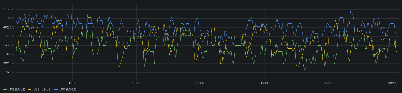

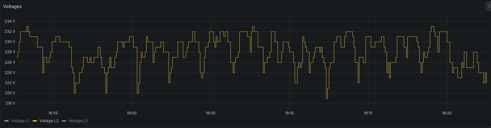

Mir ist aufgefallen, dass die Netzspannung sehr periodisch schwankt. Auf
allen Phasen mit der gleichen Periodizität, aber zeitlich verschoben.
Die Einbrüche entstehen nicht durch Belastung des Anschlusses in meinem
Haus, sondern kommen von aussen.
Hat jemand eine Idee wie sowas entstehen könnte? Die Perioden sind zu
kurz für das Takten von Wärmepumpen und zeitlich zu präzise.

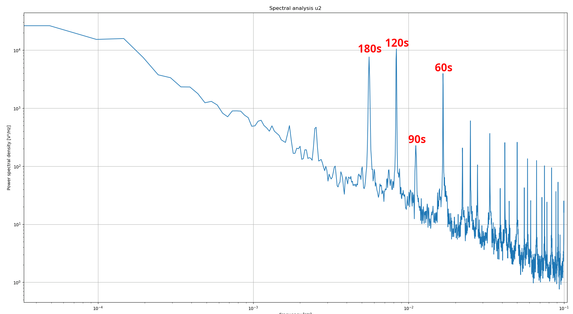

Ich habe ein FFT über 2 Tage davon gemacht, die Peaks sind ziemlich
schmal.

von Res (resmon)
Ich habe die Schwankungen mit dem Multimeter bestätigt.
Die X-Achse im Zeitdiagramm ist die Uhrzeit, also HH:MM.
Auf der Niederspannungsseite von diesm Trafo gibt es nur Privathäuser.
Aber die Schwankungen könnten vermutlich auch von der
Mittelspannungsseite kommen.
Die Gegend ist sehr Ländlich. Keine grosse Industrie. Ein paar
landwirtschaftliche Betriebe und eine Spenglerei.

von Jörg K. (joergk)
Magst Du bitte auch mal die Außenleiterspannungen zeigen?
Halten die Schwankungen den ganzen Tag und die ganze Nacht an?

Ja, Tag und Nacht. Mal ist die Amplitude etwas grösser und mal etwas
kleiner, aber ich sehe da kein Muster ausser dass die Periode die ganze
Zeit konstant ist.
Hier sind die berechneten Aussenleiterspannungen.

von Giovanni (sqrt_minus_eins)
schaut man auf die Phasenspannung V2, dann sieht man deutlich eine 2min
Periodendauer.
Nach EN 61000-3-3 wäre bei eine Wiederholfrequenz von 0.5/min ein ΔU/U
von 3% zulässig. Wäre ein ΔU von etwa 6.9V - und somit an der Grenze.
Falls es Probleme gibt (Flackern, ...) dann müsste das EVU den "Täter"
ausforschen.

Mit dem richtigen SQL query kann ich natürlich die Extremfälle in der
ganzen Aufzeichnung finden, bisher sind es erst 3 Tage. Hier sind es
wohl bis zu 13V.
* Ein Zusammenhang zwischen dem gemessenen Spannungseinbruch und der
Netzfrequenz in Europa ist eher unwahrscheinlich.
* Ebenso ist die absolute Genauigkeit der Spannungsmessung nicht so
wichtig, da wir hier von einem ΔU reden.
* Das Smartmeter Video von der Uni wird in jeder Diskussion über
Smartmeter angeführt. Sicher ist der Professor ein kluger Mann, aber die
Personen bei DNV (oder KEMA) sind in ihrer fachlichen Kompetenz auch
nicht zu unterschätzen.
400V Netze sind eher ohmsch und damit äußern sich Lastschwankungen als
Spannungsschwankung (Amplitude). D.h. es gibt einen Verbraucher, der im
2min Takt für einige Sekunden Ein-/Ausgeschaltet wird.
Wenn man das Netz kennt (Trafo, Leitungen), dann könnte man auf die
Größe der Leistungsschwankung schließen.
Interessant im ersten Bild "u.png" : Wenn GELB runtergeht, geht GRÜN
rauf.
von Res (resmon)
> rauf.
Sternpunktverschiebung?
