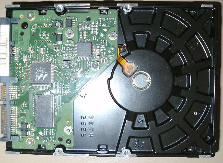

von MrSpock (Gast)
Also ich habe hier eine Samsung HD502IJ, die nicht mehr hochfährt und
demnach auch nicht mehr vom Bios erkannt wird. Bis gestern lief sie noch
völlig problemlos in dem Rechner einer Bekannten. Sie ist gerade mal 3/4
Jahr alt, hat also noch Garantie.
Die Platte läuft an, man hört also, wie sie dreht uns nach wenigen
Sekunden ist dann nur noch ein leises, aber andauerndes surren zu hören.
Platte ausgebaut und an einen externen USB-Controller angeschlossen -
gleiches Problem.
Kann es sein, dass hier ebenfalls die schon mehrfach erwähnte
Schutzdiode defekt ist? Oder würde sie dann gar nicht erst anlaufen,
also sich so verhalten, als würde sie überhaupt keinen Strom mehr
bekommen?

von MrSpock (Gast)
OK, Danke für die Info!
Was könnte es dann sein? Kann man evtl. Rückschlüsse anhand des
surrenden Geräuschs ziehen oder zumindest einen Verdacht in Erwägung
ziehen?
Die Platte dreht die ersten Sekunden völlig normal, also ohne jede
Nebengeräusche. Erst nach einigen Sekunden ist dann das beschriebene,
leise surren zu vernehmen.
Kann es sein, das der Kopf nicht mehr aus der Parkposition herauskommt?
Oder würde selbst dann die Platte zumindest erkannt werden?

von mhh (Gast)
Dir bleibt nur die Reklamation.

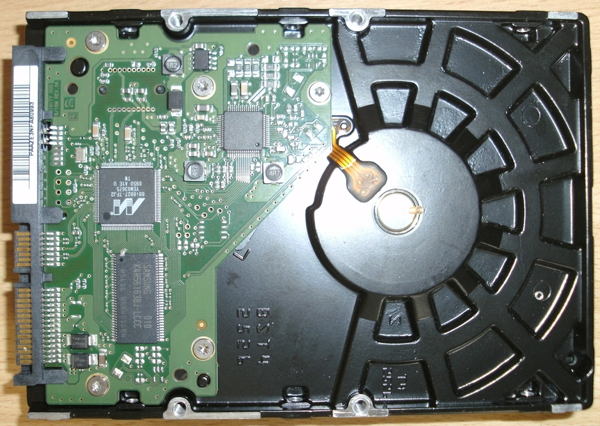

von Alex (Gast)
Leute! Ihr seid meine Rettung gewesen!
Meine Samsung HD501LJ wurde auch an falsche Spannung angelegt - zack
ging nicht mehr an.
Hab mich dann hier im Forum schlau gemacht, besagte Diode ausgelötet -
und siehe da: SIE LÄUFT wieder. Halleluja!
Danke Danke Leute!!!

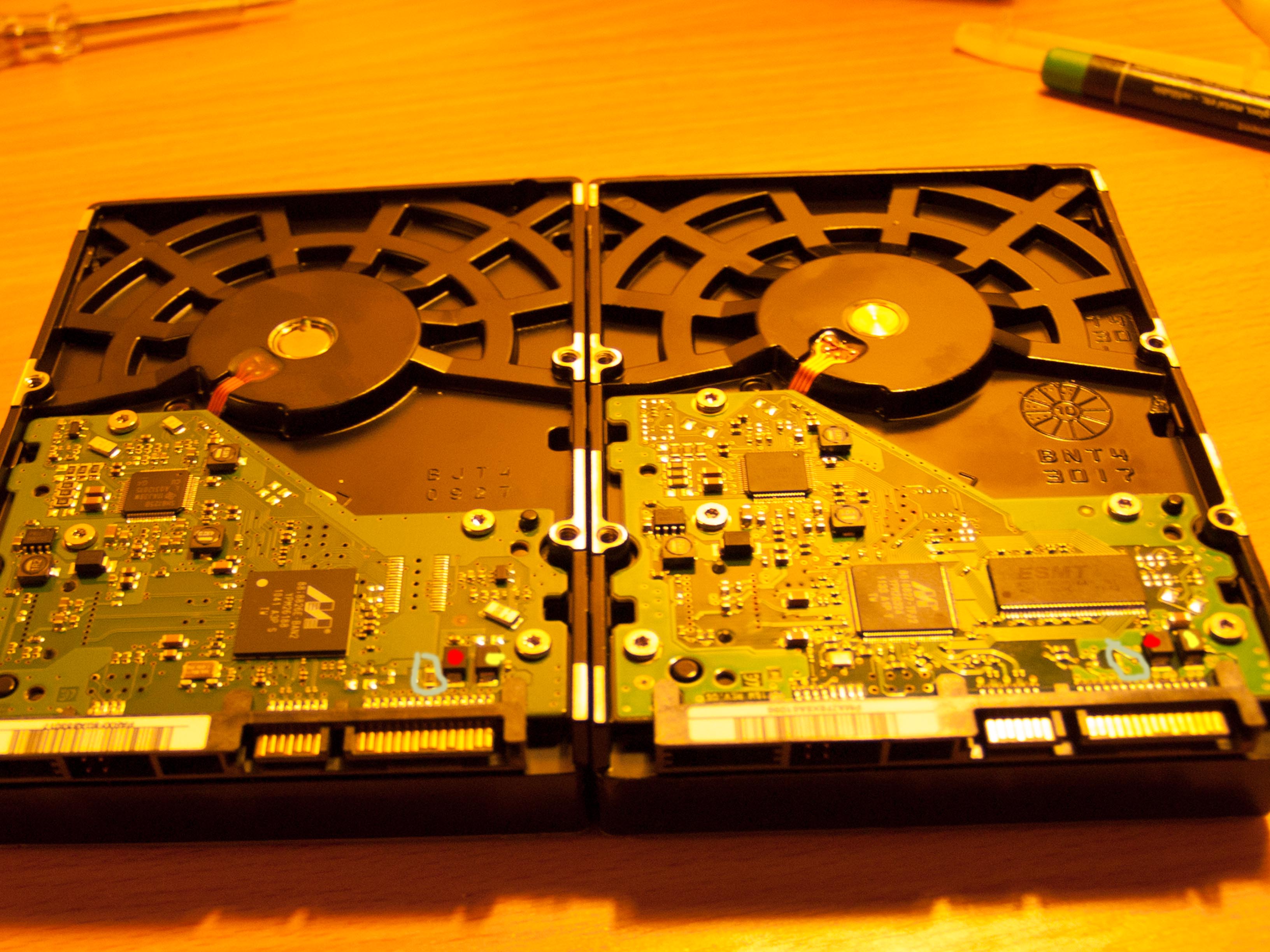

von HZayka (Gast)
Autor: Rufus Τ. Firefly (rufus) (Moderator) Benutzerseite
Datum: 26.08.2008 09:08
Rufus Τ. Firefly schrieb:
> Allerdings:
> Was um alles in der Welt muss man mit einer Festplatte anstellen, um auf
> der Schutzdioden zu beschädigen? Ich habe seit bald 20 Jahren beruflich
> mit PCs zu tun und in der Zeit sind mir zwar einige Platten verreckt,
> aber keine wegen Überspannung oder Verpolung.
> Was macht Ihr bloß?
Man baut z.B. eine zu sichernde Festplatte - in meinem Fall eine
Hitachi Deskstar 320GB HD7725032VLAT80 - aus dem alten Rechner aus, um
sie mit einem USB->IDE Datensicherungsgerät samt DESSEN mitgeliefertem
Festplattennetzteil (passend für 3,5Zoll P-ATA und S-ATA Platten) zu
sichern. Man schliesst das o.a. Netzteil an und "riecht" nur noch das
irgend was abgebrannt ist. Nichts verpolt, alles richtig angeschlossen
und dahin war sie dann erstmal. Wieder eingebaut im PC schaltet Netzteil
sofort ab ( Kurzschluss ).
Aber Dank der Umfangreichen Beschreibung hier brachte das Auslöten der
Schutzdiode "D4" dann den Erfolg, Kurzschluss war wieder weg und Daten
konnten vorerst gesichert werden.
Werde mit dem Hersteller des USB-Gerätes noch in Kontakt treten,
scheinbar ist zwischen dem 12V und dem 5V Zweig eine Schieflast
aufgetreten.

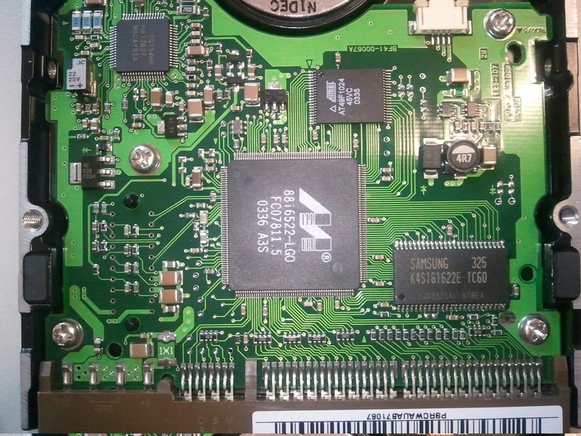

von LirumLarum (Gast)

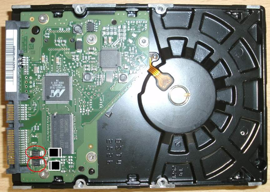

Hallo Zusammen,
meine Samsung HD403LJ T166 Rev.A gebaut in 2007.6 hat leider vorgestern
aufgehöhrt zu kooperieren. Im laufenden PC-Betrieb ging sie einfach aus
und
seit dem gibt sie keinen Muks mehr von sich.
Im Anhang findet Ihr ein Bild von der Platine. Es ist das gleiche Board
wie von der Platte von James Morgen (Post vom 24.7.2008).
BF41-00133A
TRIDENT II-RE
Rev06
Ich habe mal mit meinen bescheidenen Kenntnissen und einem Multimeter
gemessen...
Am 5V-Strang geht die Spannung nur bis zum Bauteil "000" (0-Ohm
Wiederstand?).
Am 12V-Strang liegen vor dem Bauteil "125F 16V" 12,15 Volt an - danach
nur noch 0,05 Volt...
Was kann ich machen um meine Platte wieder zum Leben zu erwecken?
Das Bauteil ist eine Sicherung, die ist jetzt wohl hochohmig. Ersetzen.
Und wenn der 000-Ohm-Widerstand hochohmig ist, dann hat wohl auch der
eine Sicherungsfunktion gehabt.
Merkwürdig aber ist, daß das aus heiterem Himmel "einfach so" auftritt.
von mhh (Gast)
Da wird mehr defekt sein. Das IC, wo der Motortreiber enthalten ist
z.B., wäre eine Möglichkeit.
von michael_ (Gast)
Löte eine Sicherung von 1,25A ein und probiere, ob es geht!
Keine Panik.

Ohne Drähte, das ist ein SMD-Bauteil, möglicherweise sind die Pads der
alten Sicherung ausreichend weit auseinander, daß auch diese etwas
klobigere Variante passt.
Das 000-Ohm-Bauteil kannst Du direkt durch ein kurzes Stück Draht
ersetzen.
Bevor Du aber an Deiner Platte herumlötest, nimm nochmal Dein Multimeter
und miss die Widerstandswerte der grünen Sicherung und des
000-Ohm-Bauteils.
Möglicherweise hast Du Dich beim Spannungsmessen irgendwie vertan, und
auf Nummer Sicher zu gehen, ist kein Fehler.
> 000-Ohm-Bauteils.
Wenn ich die Bauteile auf der Platine messe haben beide einen
Wiederstand gen Null. Ein Freund sagte mir aber, dass mann das so nicht
messen kann und man die Bauteile zumindest an einer Seite von der
Platine lösen müsste...
Richtig/Falsch?
Gruss
Sie haben einen Widerstand, keinen Wiederstand.
Und wenn der gegen Null geht, dann sind die Bauteile nicht kaputt.
Im Prinzip hat er recht, hier aber nicht, denn der eine "Pol" der
Bauteile weist in eine Richtung, in der nichts ist, nämlich der (bei
Deiner Messung wohl auch nicht angeschlossene) Stromversorgungsstecker.
Also:
Die Dinger sind nicht kaputt, daher ist ein Austausch sinnlos.
Der Defekt wird ein anderer sein, was auch zum Auftreten des Defektes
passt; Sicherungen gehen i.d.R. beim Anschließen/Verpolen, nicht aber
mitten im Betrieb hops.
Da muss ich mich leider selber korrigieren... nur bei der 125er
Sicherung ist er gen Null...
Das 000-Ohm-Bauteil hat einen Widerstand von 1 - lässt also nichts
durch!?
Also am besten erstmal nur dieses Bauteil entfernen und überbrücken?
Kann ich auch einfach nur rechts daneben eine Draht-Brücke einsetzen?
Besten Dank
von mhh (Gast)
> durch!?
D.h., bei beiden Spannungen gibt es Kurzschluß. Die verwendete Sicherung
bei den 12V ist selbstrückstellend, eine 0 Ohm Brücke eben nicht.
Ja, und das Bauteil was dann raucht war das defekte. Sofern es die
Leiterbahnen überleben...
LirumLarum schrieb:
> werde ich erstmal noch versuchen
> mir eine identische Platine von einer anderen HDD zu besorgen...
Das wird, so wie es aussieht, die einzige Option im Moment sein.
nochmals vielen Dank für Eure Hilfe.
Ich konnte meine Samsung HD403LJ jetzt wieder "aktivieren".
Ich habe bei Ebay ein gleiches Modell ersteigert und den Controller
ausgetauscht. Das hat einwandfrei funktioniert.
Danach habe ich dann die komplette Platte auf eine neue kopiert.
In meinem Fall hat es nichts genutzt auf dem Controller Bauteile zu
überbrücken oder aus zulöten.
Danke an alle

scheiße, mir ist auch gerade meine Platte verreckt:
HD400LD 400GB/7200rpm/8M/PATA
Motor läuft, Platte klackt rythmisch. Wird nicht mehr erkannt, nicht mal
im System. War auf mal defekt. Ich habe ein parallel ein Raid auf dem
ich sichere, doch ein paar Daten waren doch noch nichts auf dem Raid,
mein Fehler.
Beitrag "Platte verreckt HD400LD 7200 8M PATA"
Ich suche jetzt gerade nach einer Ersatzelektronik, und habe dann noch
den Thread hier gefunden. Bei meiner Suche habe ich festgestellt das es
zwei unterschiedliche Aufkleber zu geben scheint, an der Stelle lese ich
gerade hier im Thread:
Beitrag "Re: Samsung Festplatte Motor Defekt"
Meine sieht wie die rechte aus, mit Logo oben links.
Habe noch ein Bild angehängt, ich befürchte böses.
Dennis
von Ben _. (burning_silicon)
wenn sie am rumklackern ist vergiss den platinentausch. tote oberfläche
bleibt tote oberfläche.

Hallo zusammen, hier habe ich den Kontroller der defekten HD
abgeschraubt und ein Foto gemacht, ich hoffe dass ihr evtl. das defekte
Bauteil (Sicherung?) ausdeuten könnt? Wenn den nicht alles so winzig
wäre...
Danke & Grüße
Der Stromversorgungsanschluss ist unten links, das sind die ersten vier
Pins. Für +5V sind Kontakt 3 und 4 zuständig, die sind auch miteinander
verbunden. Dann kommt ein Bauteil, das eine Drossel (Spule) sein könnte,
das ist das unbeschriftete horizontal angeordnete Bauteil unmittelbar
oberhalb des IDE-Steckers. Miss mal nach, ob das noch Durchgang hat.
Eventuell hat das Teil die Aufgabe der Sicherung übernommen.
Möglicherweise ist auch die Diode, die unmittelbar unter dem
Speicherbaustein sitzt, hin. Das ist der kleine schwarze Krümel ganz
links am Platinenrand, direkt neben zwei Kondensatoren.
Miss mal nach, ob die Durchgang hat, und wenn ja, in welche Richtung.

nun habe ich auch eine frage und zwar:
wo genau (siehe bilder) befinden sich
1. die vermeintlich defekte schutzdiode, die ausgelötet werden soll?
2. der 0-Ohm Widerstand, um es auf Durchgang testen?
besten dank an alle!

Unten links, die beiden schwarzen Bauteile.
Die obere ist für +5V zuständig, die untere für +12V. Beachte die
unterschiedliche Ausrichtung!

so, nun zu den fragen. die beiden schwarzen teilen unten links war klar.
was ist mit der unterschiedlichen ausrichtung genauer gemeint rufus? und
wo befindet sich der 0-ohm wiederstand?
danke nochmals!
Einfach genau hingucken. Die Polarität ist auf den Schutzdioden durch
einen Strich gekennzeichnet. Und, sind beide gleichherum bestückt?
Ich weiß nicht, auf welchen ominösen 0-Ohm-W_i_derstand Du Dich
beziehst, hier kommt erst mal keiner zum Tragen.
Entferne beide Dioden und ersetze sie durch korrekte Ersatztypen.
Wenn Du ganz mutig bist, und ganz sicher bist, das richtige Netzteil zu
verwenden -- und eine neue USB-SATA-Adapterplatine hast, denn die in
Deinem Gehäuse ist ziemlich sicher hin -- dann kannst Du auch die
Festplatte ohne Dioden in Betrieb nehmen.

Du kannst ja mal, bevor du irgendetwas lötest, beide Dioden in beiden
Richtungen mit einem Ohmmeter durchmessen.

Die Schutzdioden mal entfernen von der Platine. Ist weiter oben alles
beschrieben.

Aufgrund eurer Beiträge habe ich jetzt bei meiner SAMSUNG HD502IJ
festgestellt, dass die zweite Schutzdiode ("(ON) - 817 - 6V8A")
verkokelt war und Durchgang in beide Richtungen hatte. Nach dem Auslöten
funktioniert die Platte momentan tatsächlich wieder mit dem USB-Adapter

von Nico Reins (Gast)
Liebe Gemeinde,
selten so einen spannenden Betrag gelesen zu haben und vor allem an die
ein ganz dickes Lob, die sooo viel Ahnung davon haben.
Ich muss mich nun leider auch zu denjenigen dazuzählen, die es geschafft
haben, die Stromversorgung falschherum anzustecken. Bingo!
Allerdings war ich nun ein wenig voreilig, ich war der Meinung, als ich
das Wort "Sicherung" gelesen habe, dass man die einfach überbrücken
könnte. Dat war wohl nix. Rechner ging dann einfach aus... Aber das ist
ne andere Geschichte....
Zum Problem: Das Bild zeigt 2 Samsung HD103SI in zwei Ausführungen.
Die 2 Platten sind bestandteil eines aus 4 HDDs gesetzten RAID0 Arrays
Was ich nun von den oberen Beiträgen weis, lassen sich diese
"Sicherungen" austauschen (rot und gelb markiert) ich las auch, das man
diese einfach weg lassen könnte, ist das richtig so? Sprich einfach die
rot und gelb markieren bauteile rauslöten und dann läuft die Platte
wieder? Oder muss sie zwingend ersetzt werden?
Das mit diesem 0Ohm Widerstand, auf der deinen Platte (links) sehe ich
sowas was wie ein Widerstand aussieht, aber auf der rechten Platte ist
das nicht zu finden. Wofür ist der genau da? bzw. wie kann ich da prüfen
ob da noch durchgang ist?
Was muss ich generell genau messen? Sofern ich messen möchte, ob die
Dioden defekt sind, hochohm = kaputt? und 0 Ohm = heile?
Es wäre super wenn ich das von euch ein wenig genauer erklärt bekäme für
einen Leihen... :) Danke schon einmal im voraus.
Nochmal Hallo,
ich habe mir nun alle Mut zusammen genommen und von einer Platte beide
Dioden entfernt, nur leider laufen sie dennoch nicht...
Muss icn noch irgendetwas überbrücken????
HELP

von Jay (Gast)
Hallo Leute und frohes Neues,
dummerweise habe ich meine interne Festplatte(Samsung Spinpoint SP1203N
- eig. nur zu Testzwecken) an einen eingeschalteten Rechner
angeschlossen (war leider nicht zu erkennen bzw. ich hab nicht genau
genug hingeschaut). Einige Sekunden danach gab es einen Schmorgeruch und
die Festplatte machte keinen Mucks mehr! Nach genauem Hinschauen lässt
sich jedoch kein durchgebranntes Bauteil finden.
Weil hier so vielen schon durch das Entlöten der Schutzdiode geholfen
werden konnte, würde ich das auch gerne versuchen. Leider habe ich
Schwierigkeiten die richtige Schutzdiode ausfindig zumachen. Könnte mir
einer anhand des Bildes dabei helfen?
Vielen Dank im Voraus!
Da ist keine Schutzdiode. Vor fast zehn Jahren wurde das anscheinend
noch nicht so gebaut -- und so alt ist Deine Festplatte.
Das einzige Bauteil, das irgendeine Schutzfunktion ausübt, ist die
Sicherung, das ist dieses grünliche Bauteil mit einer an "1X1"
erinnernden Beschriftung neben der 5V-Leitung des
Stromversorgungssteckers.
Zwar ist auf dem Bild eine Diode zu sehen (oben rechts, neben der mit
"4R7" beschrifteten Spule), die aber wird zu dem Schaltregler gehören,
der mit den diversen Bauteilen da in der Ecke aufgebaut ist.
von Alexander S. (esko) Benutzerseite
> angeschlossen
Wie hast du sie angschlossen? Erst IDE dann Strom oder umgekehrt, oder
nur eines von beiden?
Wie getestet?
> Könnte mir einer anhand des Bildes dabei helfen?
Eher nicht, aber lade doch mal ein hochauflösendes Foto der ganzen
Platine hoch.
Wahrscheinlich ist die einzige Möglichkeit eine baugleich Platine von
eBay zu bekommen. Aber auch da gibt es keine Garantie, dass es klappt.
Falls wichtige Daten auf der Platte sind -> Datenrettungsunternehmen
von Jay (Gast)
Danke für die Antwort,
heißt das, es könnte helfen die Sicherung zu entlöten bzw. zu ersetzen
oder sollte ich es komplett seinlassen?
Möglich, aber unwahrscheinlich. Auf jeden Fall kannst du die Sicherung
mal auf Durchgang testen.
Gegenfrage: Was willst du erreichen?
von Jay (Gast)

Das Bild zeigt so gut wie die ganze Platine; da ist nur ein kleiner Rand
oben links beschnitten.
Und auf dem (von mir verkleinerten) Bild erkennt man alles relevante,
nämlich daß es eben keine Schutzdioden gibt, daß keine Bauteile mit
sichtbaren Schäden da sind und daß die Festplatte fast zehn Jahre alt
ist.

von Jay (Gast)
> Warum hast du das Bild verkleinert, wenn man hinterher weniger erkennt
> als vorher?
>> Ich möchte die Festplatte soweit ans Laufen bekommen, sodass ich alle
>> Daten runterkopieren kann!
> Wenn die Daten wirklich wichtig sind -> Datenrettungsunternehmen
> Wenn sie nicht so wichtig sind, würde ich ein paar baugleiche Platten
> bei eBay kaufen und diejenige mit der ähnlichsten Platine als Spender
> nehmen.
> Wenn du ein Backup hast, würde ich die Platte einfach wegschmeißen.
Die Daten sind sehr wichtig, aber wahrscheinlich nicht wichtig genug um
dafür hunderte €uro auszugeben :-(
Das mit der Platine habe ich bereits versucht (leider nicht all zu
ähnlich - auch von Samsung aber 80 GB und völlig anderer Aufbau). Ist
das denn wirklich die beste Lösung? Habe mehrmals gelesen, dass dies
nicht funktioniert?! Ein Backup ist leider nicht da, hätte aber die
ganze Mühe natürlich erspart!
von Cebolon (Gast)
...das mit den Festplatten aus der Bucht habe ich auch so gemacht und
war erfolgreich. ABER, ich habe ca. 30 Verkäufer anschreiben muessen um
die passende HD zu bekommen, letztendlich stehen die Daten für die
Synchronisierung der Köpfe auf der Platte. Die Firmware und diese Daten
müssen stimmen. Dazu evtl. mögliche HDs aus dem gleiche Jahr und mit
gleichen Firmware releases kaufen, wie gesagt, nach der vierten in der
Bucht gekauften Festplatte hatte ich Erfolg. Good luck, Cebolon.
> als vorher?
Weil 1.3MB-Uploads von letztlich nichtssagenden Bildern hier nicht
erwünscht sind. Und die relevanten Dinge erkennt man auch jetzt noch.
Ist ja nicht so, daß durch das Verkleinern Bauteile von der Platine
verschwänden.
Eine allerdings sehr geringe Chance hast Du: Wenn Du eine *exakt
baugleiche* Festplatte des gleichen Typs auftreibst und die Platinen
austauschst.
Probier's halt aus. Oder beiß in den sauren Apfel und kontaktiere ein
Datenrettungsunternehmen.
Du kannst natürlich auch mal die richtige Versorgungsspannung an die
Festplatte anschließen und messen, ob an strategischen Punkten korrekte
Spannungen ankommen. Einige Bauteile sind ja per Datenblatt
identifizierbar, so z.B. das RAM, und wenn dessen Versorgungsspannung
nicht stimmt, kannst Du versuchen herauszufindne, wo die auf der Platine
herkommt, denn dann wird irgendwo auf dem Weg zwischen dem
Stromversorgungsstecker und dem RAM irgendwas sein, was nicht so
funktioniert, wie es sollte. Sei es eine gebratene Sicherung (die lässt
sich nun ganz leicht ausmessen), sei es ein gebratener Spannungregler.
Wenn Du allerdings von all den genannten Dingen keine Ahnung hast, und
Dir die Daten doch wichtig sind: Frickel da nicht dran rum.

von Georg A. (georga)
Ist halt schon komisch, dass trotz Schmorgeruch auf der Platine
eigentlich alles gut aussieht. Wenn man es schon riecht, müsste da was
entweder braun oder mit Schmauchspuren sein...
Tja, und daß der Schmorgeruch vielleicht doch eine andere Quelle hat,
kannst Du das ausschließen?

von Heike (Gast)
Ich glaube es nicht, nachdem mir vor mehr als drei Jahren meine 3,5 Zoll
externe Festplatte kaputt ging, stoße ich durch Zufall auf diesen
Dialog.
Ich habe es ausprobiert:
Festplatte gesucht
Dioden getestet, beide defekt, rausgelötet und ich kann wieder meine
verloren geglaubten Fotos anschauen.
Unfassbar!!!!
Eure Tipps sind Gold wert!!
Danke !!!!
von Paul (Gast)
Hallo, ich möchte mich nur bei euch bedanken! :D
DAAAANNNKEEEE!
hier die Story wie ihr dazu kommt:
Meine Frau ist Hobbyphotografin, zum auslagern einiger ihrer Bilder,
(knapp 600GB) hat Sie letztens meine ext hdd 1,5TB (Samsung Story)
verwendet.
Diese hat dann, aus unbekannten gründen, den Geist aufgegeben.
Daraufhin hab ich die Platte aus dem Gehäuse genommen und direkt im PC
angeschlossen... der PC ließ sich nicht mal anschalten.
nach längerem suchen (ich war schon kurz davor die gleiche Platte wieder
zu Kaufen, um die Platine zu tauschen), bin ich hier auf diesen Thread
gestoßen, habe wie von euch erwähnt die Sicherungsdioden durchgemessen
und die diode mit permanentem durchgang entfernt.
So, just in diesem moment, kopiere ich die Daten von der
"wiederhergestellten" Platte und nutze die zeit um mich bei euch und dem
Forum zu bedanken.
Noch einmal: Danke!
MfG Paul

Wie ich schon sagte und was bei mir geholfen hatte, in der Bucht exact
die gleiche HD kaufen und den Kontroller umbauen, evtl. ist ja beim
Löten oder schon vorher mehr als nur die Diode kaputt gegangen. Ein
Versuch ist es wert. Good luck, Cebolon.
von Gunther W. (guwa)
hallo cebolon 123,
besten dank für deinen hinweis; allerdings hatte ich dies bereits vor
einiger zeit versucht. die platte bekam einfach keinen strom. hatte mir
eine identische platte besorgt und die platine auf der defekten platte
getauscht.
gruß guwa
