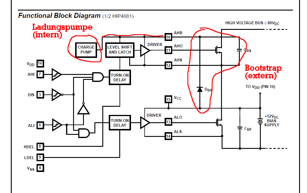

Hallo Zusammen,
Ich möchte eine Spule (Induktivität aktuell noch unbekannt) über eine
H-Brücke ansteuern. Die Lastspannung soll je nach Betriebszustand
zwischen 24V und 48V variieren können. Der Laststrom liegt bei bis zu 7A
RMS.
Die H-Brücke soll über einen H-Brückentreiber angesteuert werden, die
PWM-Frequenz beträgt 50kHz. Zusätzlich muss es möglich sein, die
H-Brücke auch mit 100% Duty Cycle (dauerhaft eingeschaltet) zu
betreiben.
Frage: Kennt jemand einen geeigneten H-Brückentreiber für diese
Anforderungen?
Am besten wäre eine Lösung ohne integrierte MOSFETs, um möglichst
flexibel zu bleiben.
Die MOSFETs habe ich noch nicht final ausgewählt, vermutlich N-MOSFETs
mit VDS ~200V und möglichst kleiner Gate-Ladung (Qg).
Aktuell habe ich den MP6528 im Blick. Der integrierte Gate-Treiberstrom
von 1A könnte allerdings knapp sein, und ich bin unsicher, ob es bei
50kHz PWM noch funktioniert.
Hat jemand damit Erfahrung oder eine alternative Empfehlung? Was sind
eure Gedanken dazu?
Beste Grüsse und Danke.

von Uwe B. (uwebre)
Michael B. schrieb:
> https://cdn-reichelt.de/documents/datenblatt/A200/CSHIP-4080AXX_E.pdf ?
Wie funktioniert die Ladungspumpe bei Betriebsart 100% Duty Cycle?
Uwe
von Falk B. (falk)
Sie versorgt den Treiber der High Side dauerhaft mit Strom. Quasi wie
ein eingebauter DC/DC Wandler.

von Falk B. (falk)
Uwe B. schrieb:
> Schon, eigentlich. Aber wenn bei 100% Duty Cycle der Schwengel oben
> festgehalten wird pumpt da imho nichts.
Mensch, die Ladungspumpe ist EXTRA! Es ist nicht nur eine
Bootstrapschaltung wie bei den meisten einfachen Treibern!
"On-Chip Charge-Pump and Bootstrap Upper Bias Supplies"
Siehe Blockdiagramm Seite 2
https://www.youtube.com/watch?v=aoqORos_1WA#t=20s

von Falk B. (falk)
Uwe B. schrieb:
> Okay, aber dann ist der Begriff Ladungspumpe (Charge-Pump) im Datenblatt
> eigentlich nicht korrekt...
DOCH! Du hast nur deinen Tunnelblick, der dich glauben läßt, daß nur die
Bootstrapschaltung mit der externen Diode + Kondensator eine
Ladungspumpe ist. Sowas kann man auch vollständig IM IC bauen, natürlich
mit deutlich kleineren Kondensatoren und sehr wenig Strom (ein paar
Dutzend uA). Reicht aber, um den sehr sparsamen High Side Treiber (CMOS)
sowie das Gate des MOSFET dauerhaft zu versorgen.
von Simon (sim21)
Dann verstehe ich das richtig, dass bei dem Treiber durch die
zusätzliche Ladungspumpe (Charge-Pump) die High Side auch bei 100 % Duty
Cycle dauerhaft offen gehalten werden kann, im Gegensatz zu einer reinen
Bootstrap-Lösung?

von Falk B. (falk)
> Bootstrap-Lösung?
BINGO! Die Ladungspumpe bringt laut Datenblatt min. 10uA, max. 60uA.
Also darf dein Gate max. 10uA Leckstrom haben, incl. eines evt.
zusätzlichen Pull-Down Widerstands.

von Uwe B. (uwebre)
H. H. schrieb:
> Ist völlig korrekt, oder gibts etwa einen Trafo?
Okay, die im Datenblatt erwähnte AN9325 bringt Licht ans Fahrrad:
https://static5.arrow.com/pdfs/2014/11/20/18/13/55/436/nts_/auto/637an9325.pdf
Es wird da zwischen Bootstrap und Charge-pump unterschieden.
Bootstrap meint eine Ladungspumpe die durch die main switching devices
getrieben wird.
Mit Charge-pump ist eine eigenständiger Pumpe gemeint, mit eigenem Takt.
Zitat:
The bootstrap technique supplies the high
instantaneous current needed for turning on the power devices,
while the charge pump provides enough current to “maintain”
bias voltage on the upper driver sections and MOSFETs.
Uwe
