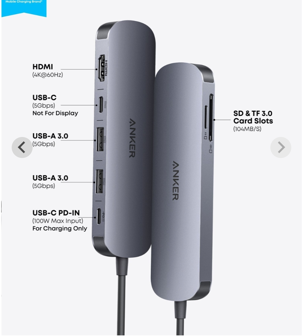

von (prx) A. K. (prx)
Jürgen H. schrieb:
> Meine Frage ist nun wie die Funktionalität des gleichzeitigen Ladens und
> der USB-Nutzung erreicht wird.
Stromaushandlung und Datenübertragung sind voneinander unabhängig,
verwenden getrennte Pins. Für die Stromversorgung wurde eigens der
Configuration Channel über CC1/CC2 definiert.
So ein Dock muss auch kein teurer Ziegelstein sein. Ein 20€-Teil reicht.
https://www.idealo.de/preisvergleich/OffersOfProduct/206589374_-7-in-1-usb-c-hub-a83d2-anker-tech.html
René H. schrieb:
> (prx) A. K. schrieb:
>> Ein 20€-Teil reicht
> Ich würde aber eins mit HDMI-Anschluss nehmen.
Das war der Sinn des Teils.
Hingeschaut?
Anders als reine USB-C auf HDMI Adapter funktioniert der HDMI Anschluss
bei diesem Hub nur bei eigener Stromversorgung. Aber in einer Rolle als
Dock ist das ja ok.
Getestet an Pixel 10 Pro und Galaxy Tab S11.
