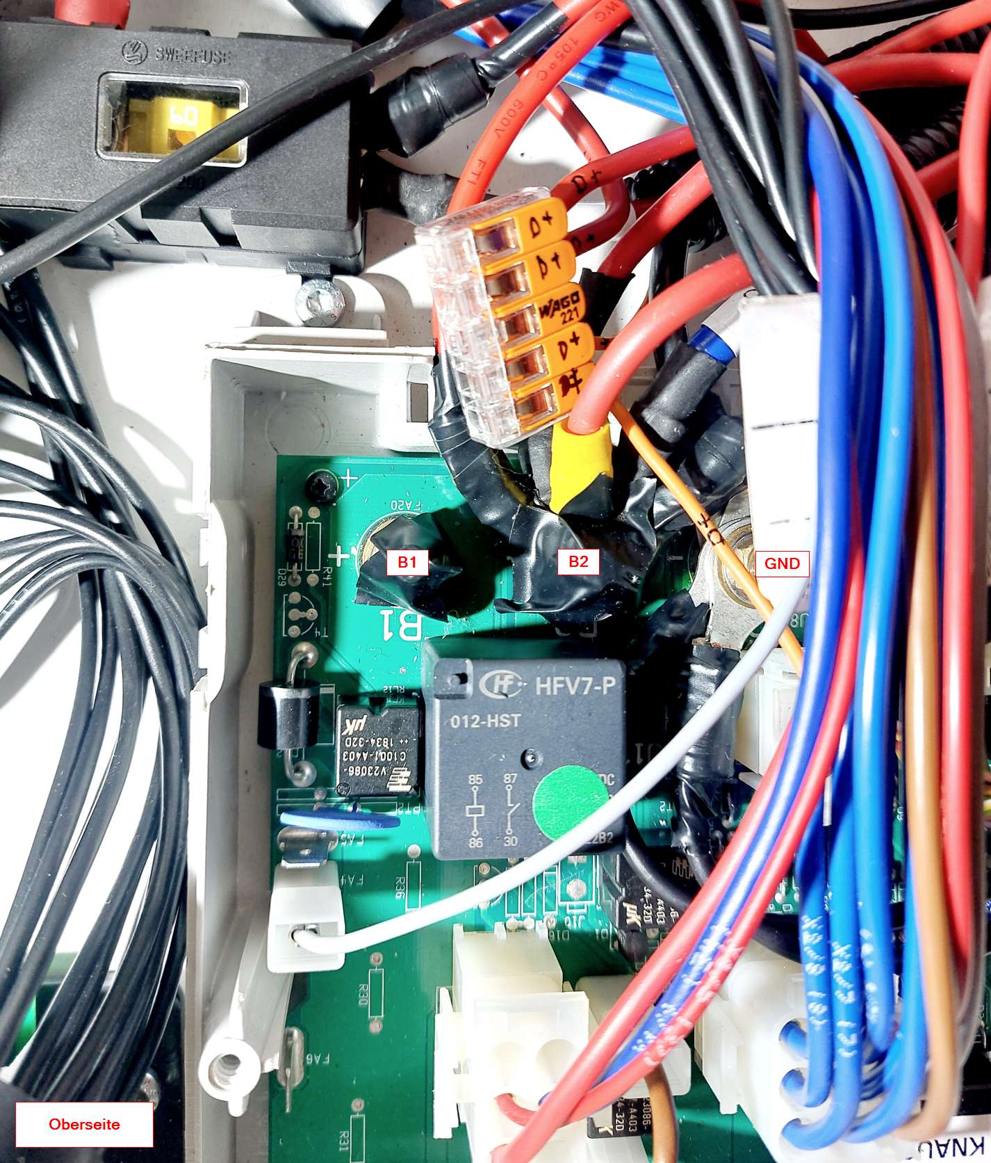

Wie um Himmelswillen kann es sein dass ein Relais vom Typ HFV7-P 012-HST
(Coil 12VDC, 70A 14VDC) immer noch schaltet, obwohl Pin 86 und Pin 87
nicht mehr mit der Platine verbunden sind!?
Langfassung:
In meinem Wohnmobil sitzt auf dem CBE DS300 KN 209027  12V
Verteilungsmodul das o.g. Relais.
Im Originalzustand verbindet dieses Relais den Platinenanschluss B1
(Starterbatterie) mit B2 (Aufbaubatterie) sobald
a) Landstrom angeschlossen ist (12V Signal auf einem weißen Kabel)
ODER
b) der Motor Läuft (D+ 12V, oranges Kabel).
Wegen Umrüstung auf LIFEPO4 Batterien will ich das Relais still legen,
ABER das orange und weiße Kabel soll angeschlossen bleiben an der CBE,
damit die Anzeige an der Anzeigetafel (Landstrom / B1-B2-Ladung)
weiterhin funktioniert. Auch die Starterbatterie soll mit B1 verbunden
bleiben, damit die Batteriestandsanzeige am Bedienpaneel weiterhin
funktioniert.
Nun habe ich laut der folgenden Anleitung zunächst vom Widerstand R37
einen der beiden Füße abgezwickt:
https://www.ducatoforum.de/forum2018/index.php?attachment/55305-pasted-from-clipboard-png/
Das führt dazu dass das Relais bei laufendem Motor (D+) nicht mehr
schaltet - soweit so gut! Aber bei Landstrom (12V auf weißem Kabel)
schaltet es immer noch!

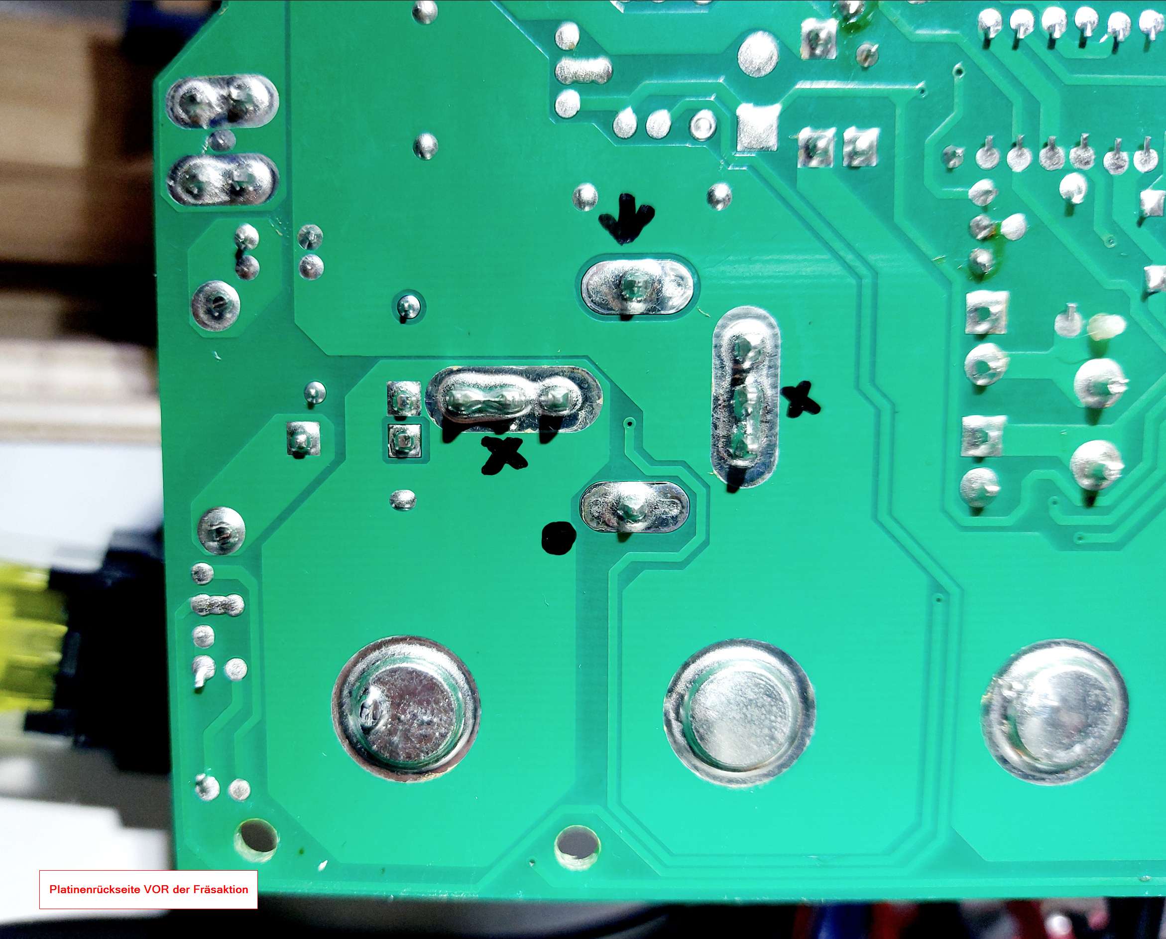

Nun hat mich der Wahnsinn gepackt und ich habe vor lauter Wut von unten
durch die Platine mit dem Dremel zunächst den Pin 86 komplett aus dem
Board rausgefräst, also so dass keinerlei Kontakt mehr zum Board ist!
-> Relais schaltet immer noch bei Landstrom!!!
Dann bin ich endgültig verrückt geworden und ich habe auch noch den Pin
87 freigelegt! Und wisst ihr was?
-> DAS VERDAMMTE RELAIS KLACKT IMMER NOCH SOBALD LANDSTROM AN IST! Und
B1 bekommt auch 12V+ von B2! ;-)
Es besteht definitiv keine leitende Verbindung mehr zwischen Platine in
den beiden Freigelegten Pins (mit Multimeter gemessen). Wie kann denn
das sein? Ich verstehe die Welt nicht mehr und lass mich jetzt in die
Anstalt einweisen.
Danke für Erklärungen!
Hinweise zum Rätsel:
1. Zwischen Pin 86 und 85 habe ich vor der Fräsaktion 82,8 ohm gemessen.
2. Ich glaube es ist eine Zweischichtige Platine, also Oberseite und
Unterseite hat unterschiedliche Kupferbahnen
3. Ich glaube Pin 86 war über die Platinenoberseite mit GND verbunden,
bin aber nicht ganz sicher.
Zusatzfrage:
Wenn ihr das Foto der Platine sieht, denkt ihr ich kann die so überhaupt
noch halbwegs sicher verwenden? Oder soll ich mir lieber gleich ne neue
kaufen... ? (Funktionieren tut soweit noch alles, trotz der zwei
Löcher...)

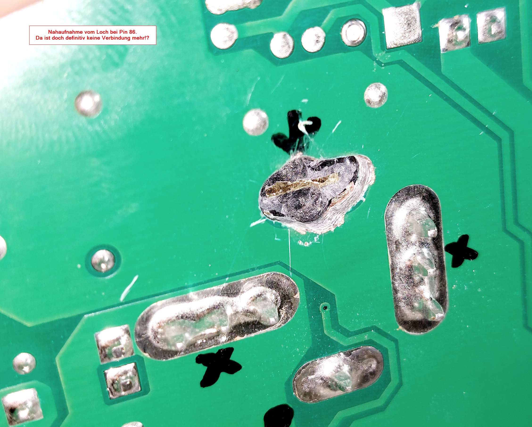

von Matt L. (media0815)
Anbei noch eine Nahaufnahme vom ersten Loch...
von Matthias S. (dachs)
Da können auch mehr als  2 Lagen in der Platine sein.
Ich hätte das Relais schlicht ausgelötet.

von Kilo S. (kilo_s)
Finde das Traco das Landstrom auf B2 schaltet. Das deaktivierte Relais
ist NUR für die parallelschalting der Batterie und hat keine Einfluss
auf Landstrom. Steht sogar in deiner Anleitung das so nur die
parallelschaltung deaktiviert wird.
Guckt man sich einfach mal seine "Anleitung" an. Drei weitere Relais in
der Nähe zu B1&B2 außer dem bereits zerstörten.
Ich Wette eines der drei kleineren ist dafür verantwortlich, das Relais
auf dem Bild klickt jedenfalls sicher nicht mehr!

> Wurde schon gesagt, Platine kann mehrere Lagen haben !!!
Er hat den Pin vom Relais, bis auf den Gehäuseboden abgeschliffen...

Teo D. schrieb:
Genau, richtig brachial. Genau genommen habe ich sogar noch teile von
der Relaisunterseite weg geschliffen. Also da kann eigentlich keine
Verbindung mehr sein!

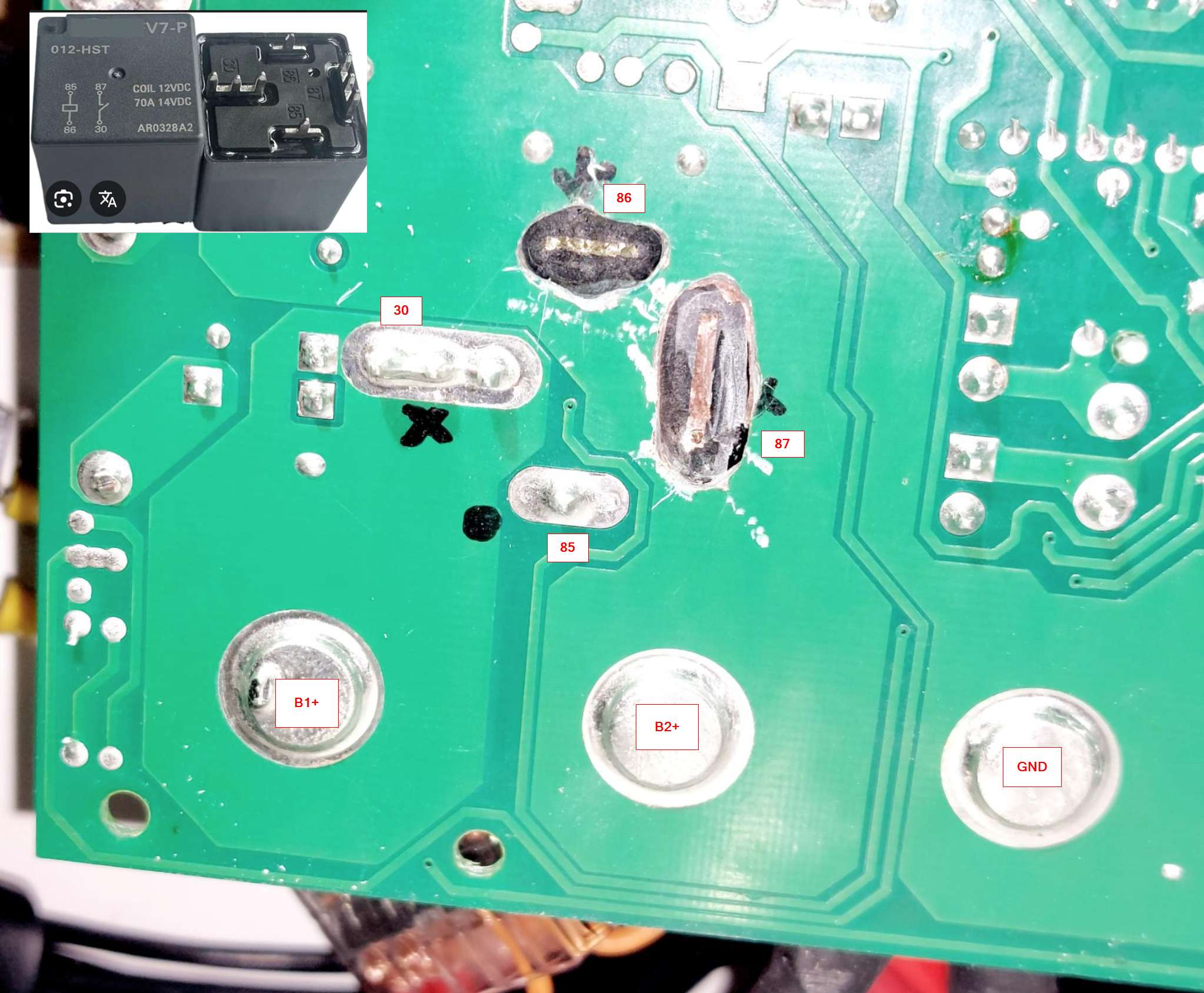

von Gerald B. (gerald_b)
Teo D. schrieb:
> Teo D. schrieb:
>> ich mehr als nur ein Relais...
> Find erst mal raus was da wirklich klackert.
Der Kla kla Klapperstrauß! Frag mal Helge, der kennt den auch.
Jedenfalls singt er drüber
duck und weg
Ralf X. schrieb:
> Interessanter ist die Frage, warum Du nicht einfach an Klemme 85
> und/oder 86 dem Relais den Steuerstrom wegnimmst.
Tut er doch am Pin 86. Auf brachiale Art: mit der Dremel.
Apropos "weggedremelt": dadurch wurde dann auch die Leiterbahnbreite des
Strompfads von Anschluss "B2" nach links oben gleich mal halbiert. Kommt
jetzt drauf an, was weiter links oben noch kommt...
Matt L. schrieb:
> Also da kann eigentlich keine Verbindung mehr sein!
Mach es, wie es ein richtiger Elektroniker machen würde: löte das Ding
aus. Dann klappert bestenfalls noch woanders was.
Aber sowieso: so, wie du das weggedremelt hast, ist es doch schnurzegal,
ob und wie das Relais noch klappert, denn der Pfad zum Anschluss 87
existiert ja auch nicht mehr. Also kann über den Kontakt gar kein
Strom mehr fließen, auch wenn das Relais durch magische Fernwirkung
anzieht.
Toll! - die Platine zerstört. Das Relais heraus löten wäre vermutlich
die beste Option gewesen, so hätte man dann bei Bedarf auch den
Orginalzustand wieder herstellen können. So ist dir Platine nur noch
Schrott.
Matt L. schrieb:
> Und
Vermutlich ist der Fehler im Drahtverhau. Weist Du da überhaupt wofür
welcher Draht gut ist und wo der hingeht? Ein Schaltplan von dem Ganzen
wäre da nicht schlecht. Den sollte man natürlich auch verstehen, um den
Fehler zu finden.
Noch ne Frage: Mußte ISO-Band verbraucht werden? Das sieht ja furchtbar
aus. Ich hätte kein Vertrauen zu dem Drahtverhau.

Das was da klackt ist nicht Das Relais welches Du aus Unwissenheit
zerstört hast. Was da bei Anschluß des Landstromes klackt ist das Relais
R12.
Für das was Du vor hast, ist der Widerstand R37 und die Diode D2 (das
ist das fette Teil neben dem kleinen Relais) auszulöten. Damit erreichts
Du genau das was Du willst.
Zu der zerstörten Platine hätte ich kein Vertrauen mehr. Da fließen
schon  erhebliche Ströme und mir wäre die Brandgefahr zu groß. Kaufe Dir
eine neue Platine (z.B. hier
https://shop.camperselbstbau.de/elektrik/cbe-verteilerbox-ds-300-12v-6temp)
und verbuche die 109€ als Lehrgeld. Bei der neuen Platine lötest Du mit
dem Lötkolben (nicht mit dem Heißluftgerät!! - wer damit keine Erfahrung
hat, zerstört damit schnell die Platine) den Widerstand R37 und die
Diode D2 aus.

Großes Relais ist nun ausgelötet, siehe Fotos. War ein Kampf.
Diode D12 ist auch ausgelötet!
Und wisst ihr was:
Das Geiser-Relais klackert immer noch, obwohl es jetzt NEBEN der Platine
liegt!!! ;-)
Ne Spaß. Es war und ist natürlich das kleine V23086, das klackt!!!
Also wenn ich 12V+ an dem D+ oder auch am Landstrom Steuereingang
anlege, klackt das kleine nach wie vor. Aber, ERFOLG: B2 und B1 bleiben
dank der entfernten D12 nun vollständige getrennt, auch wenn das kleine
Relais anzieht. So wollte ich es immer haben.
Bleibt die Frage, ob ich die Leiterbahnen gut reparieren kann:
Was habe ich alles Beschädigt?
UNTERSEITE:
- B2 an 2 Stellen Querschnitt verringert, sonst nichts
OBESEITE:
- Ebenfalls B2 an den beiden Stellen im Querschnitt verringert
- sowie: GND von PIN 86 am Pad abgeschliffen. Aber wenn ich das richtig
sehe, brauche ich das nicht mehr, weil das nur zum großen Relais geführt
hat.
Also aus meiner Sicht sollte ausser dem verringerten Querschnitt von B2
keine Probleme geben.
Wie seht ihr das?
Wenn ich da unten ne 4mm² Litzenkabelbrücke zu einem der anderen
Lötpunkte rüber verbinde, sollte das das doch sicher sein, oder?
Oder 2x 1,5mm² starr müsste ja auch reichen? Siehe Fotos.
Bessere Ideen?
Detailbild von oben mit Beschriftung
von Teo D. (teoderix)
Müh dich besser nicht ab, da was an der Schraubverbinnung anzulöten.
Schleife etwas Lötstoplack von den Flächen und löte die Litze etwas
flachgedrückt an. Evtl, noch nen geeigneten Kleber, gegen Vibrationen
etc.
von Ralf X. (ralf0815)
Matt L. schrieb:
> Bessere Ideen?
Beim Pin B2 Lack entfernen, wie Teo schon schreibt und dann an die
Sicherungshalter.
Oder auf der B2 Seite durch das Fräsloch führen und an B2 verschrauben.
Lack abschleifen womit am besten?
Mit dem Dremel? Haha!! ;-D
Die Idee zu den Sicherungshaltern ist gut. Ich würde 4mm² Litze nehmen
dann mit leichter Kurve drin.
Insgesamt glaube ich, dass es die Brücke in der Praxis nicht wirklich
brauchen würde. Weil es sind eh nicht alle Sicherungen direkt an der
Bahn glaube ich und die von mir produziert Engstelle hat noch 4mm vorne
und hinten und ist ja nur ganz kurz. Aber besser ist es...
Oh ja, richtig, ich vergaß. ;P
Die Idee durchs Loch durch an die Schraube zu gehen find ich eigentlich
auch kreativ! siehe Foto anbei!
Mechanisch wäre das sicher seht stabil.
Bleibt die Frage:
- Unter die unterste Kontermutter gehen oder darüber (wie im Foto)?
- Alle Löcher vorher innen mit Silikon-Isolierlack versiegeln?
Den hier hab ich: https://amzn.eu/d/0jfw554g
von Mani W. (e-doc)
Mit Messer abschaben...
von L. (lah)
Darüber, ansonsten klemmst du nur gegen die Platine und ziehst dir evtl.
sogar noch den Bolzen aus der Lötstelle. Das FR4 ist zwar stabil, aber
unter Druck und Wärme gibt das auch irgendwann nach. Zinn erst recht.
Den Kabelschuh solltest du aber nochmal neu machen, der Crimp sieht
furchtbar aus.
