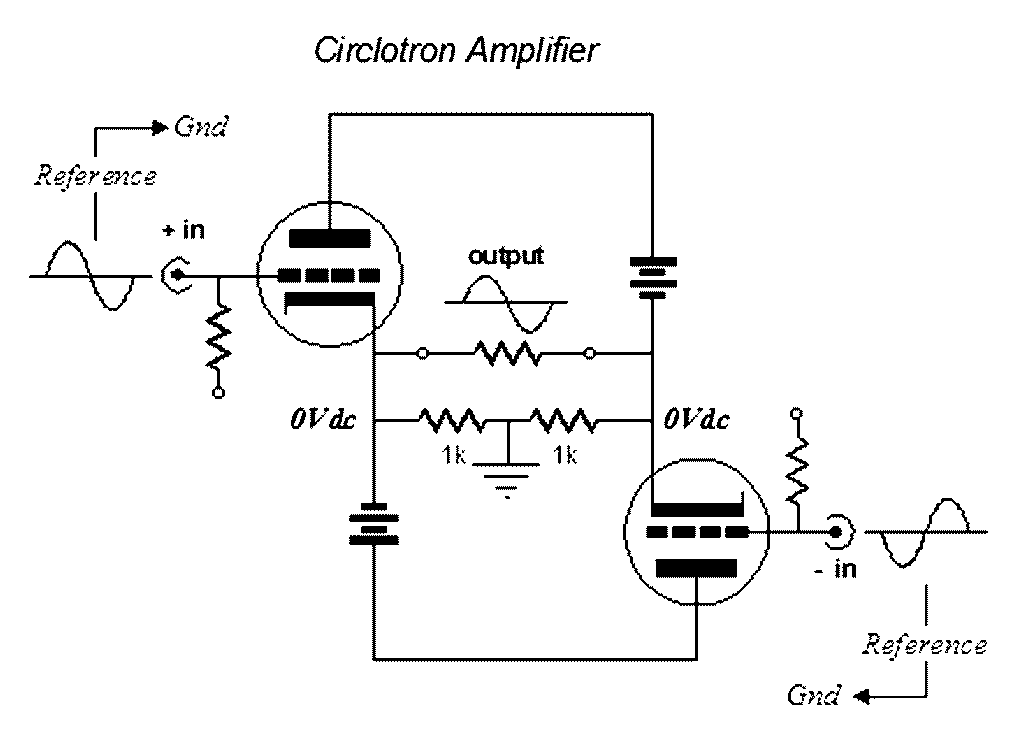

Kennst Du das Schaltungskonzept?
Klar hat die Endstufe als solche Massebezug, aber über die
Mittenanzapfung des AÜs. Die Versorgungsspannungen selbst sehen diese
Masse zwar über Rcu der Primärwicklung, aber die eigentlichen
Spannungsversorgungen jeder der Endröhrenzweige dürfen keinen
gemeinsamen Pol haben.
Es scheint mir tatsächlich eher, als würde hier ein Verständnisproblem
Deinerseits bestehen oder ich habe mich massiv falsch/unverständlich
ausgedrückt (was mir leid tut, wenn es so ist).

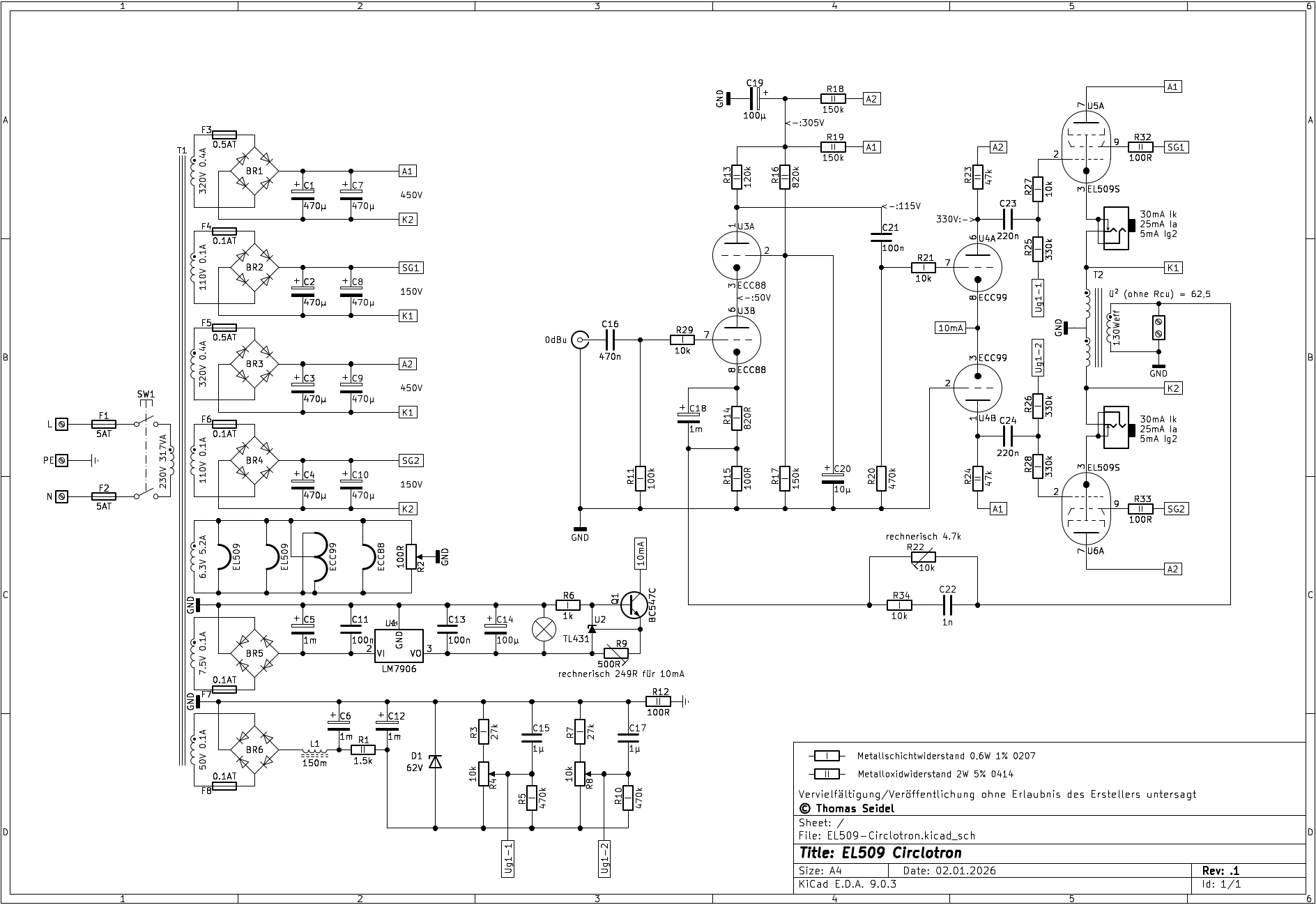

Vielleicht hilft die angehängte Schaltung. Dort mit reiner C-Siebung und
ohne G2-Spannungsstabilisierung (um die es eigentlich in diesem Thread
gehen sollte).

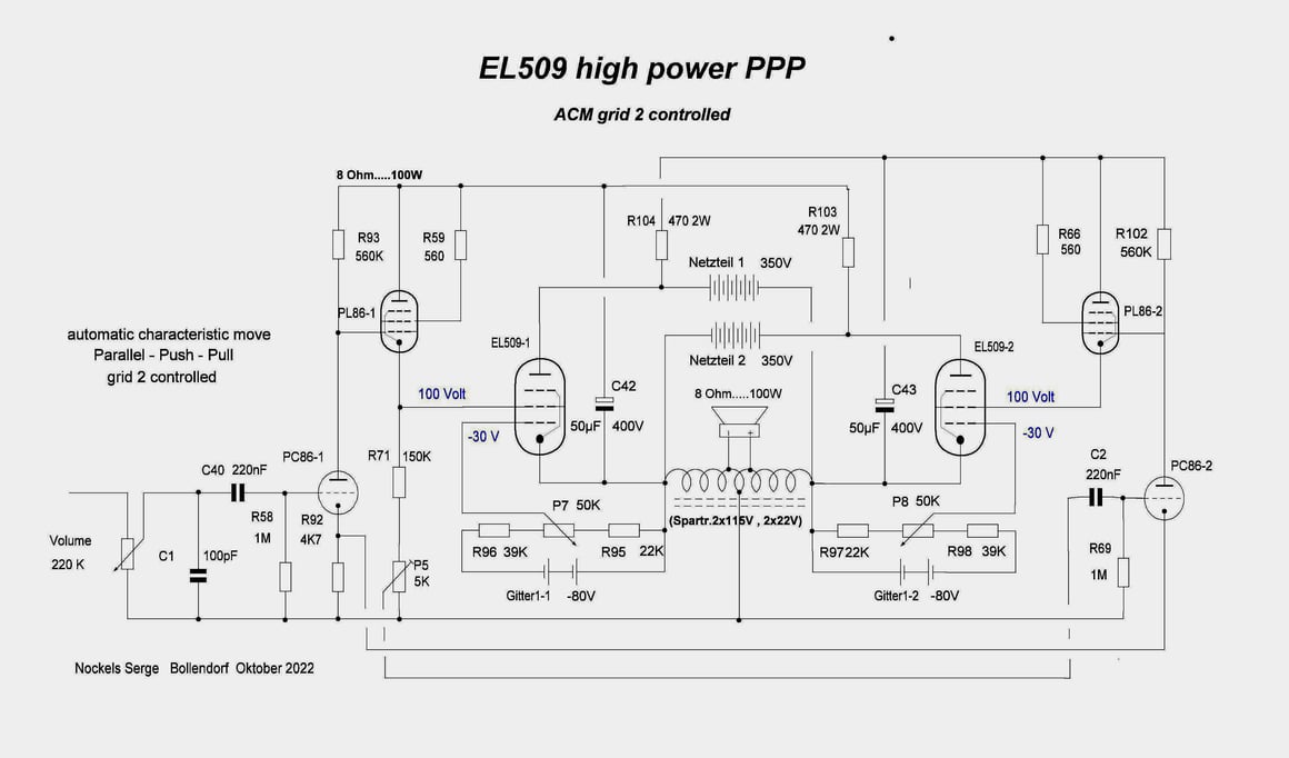

von Sandra (sdr_f169)
Das hast du dir bei Jogi abgeschaut
https://www.jogis-roehrenbude.de/Leserbriefe/Dietmar_Ragoss-100W_PPP_Monobloecke_PL509/100W_PL509_Circlotron_2014.htm
Naja, wer in einem Audio-Amplifier mit Röhren Step-Down-Schaltwandler
verwenden will, sollte es lieber gleich ganz bleiben lassen. Aber egal,
mach mal.
Ansonsten ist es fragwürdig, warum man unbedingt die
Circlotron-Schaltung mit ihren Problemen verwenden will. Außerdem ist
die E/PL509 in Pentoden-Schaltung  nur mit Steuergitter Ansteuerung auch
nicht gut bedient. Entweder ganz als Triode geschaltet verwenden
(Schirmgitter über 100…200 Ohm Schutzwiderstand direkt mit der Anode
verbunden) oder mit kombinierter G1/G2-Ansteuerung, wie es z.B. Alan
Kimmel gemacht hat, bzw. auch reiner Schirmgitter-Ansteuerung.
Zur Schirmgitter-Ansteuerung und Circlotron-Schaltung gibt es da eine
nette Idee, siehe Anhang. Das umgeht dann auch gleich das Problem mit
der Erzeugung der gegenüber der Anodenspannung niedrigen
Schirmgitterspannung.

Nachdem ich nun deine Schaltung gesehen habe, frag mal deinen
Trafowickler, ob er statt der extra Wicklungen für die G2-Spannungen die
320V Wicklungen für die Anodenspannungen mit einer Mittenanzapfung
wickeln kann. Dann hat man zwischen Mittenanzapfung zu den
Kathodenanschlüssen der Greatz-Gleichrichter für die Anodenspannungen
die jeweils halbe Gleichspannung zur Verfügung. Das verringert dann die
notwendige Verlustleistung der Linearregler für die niedrige
G2-Spannungen.

hier noch etwas zu lesen zum Schaltungskonzept:
https://www.hifi-und-lebensart.de/threads/circlotron.6064/
da hat es schon mal jemand ordentlich aufgebaut:
Ein Bild sagt mehr, als Tausend Worte.
Die modifizierte Schaltung für die SG2-Spannungen im Anhang. Das
ist/sollte ein bekanntes Schaltungs-Prinzip sein und hat z.B. Philips
auch bei seiner Circlotron-Schaltung des AG9007 mit EL34 so realisiert.
von Ths S. (motorburner)
Sandra - die Idee ist super. Da habe ich im schlimmsten Fall pro
Schirmgitter etwa 4W Verlust über die Längsregler, das bekommt man
weggekühlt.
Alternativ könnte man sogar überlegen, ob man Ug2 auf 200V anhebt oder
die Mittenanzapfung mit L-Eingang versieht, dann würden ziemlich genau
150V rauskommen.
Damit ist das Schaltwandler-Thema eigentlich vom Tisch. Vielen Dank für
die Anregung! Das hatte ich wirklich nicht vor Augen.
Im Anhang ein Schaltbild für den von mir angedachten Längsregler. Gibt
es da Optimierungspotential? Die dort noch eingezeichnete Graetzbrücke
würde natürlich entfallen.
