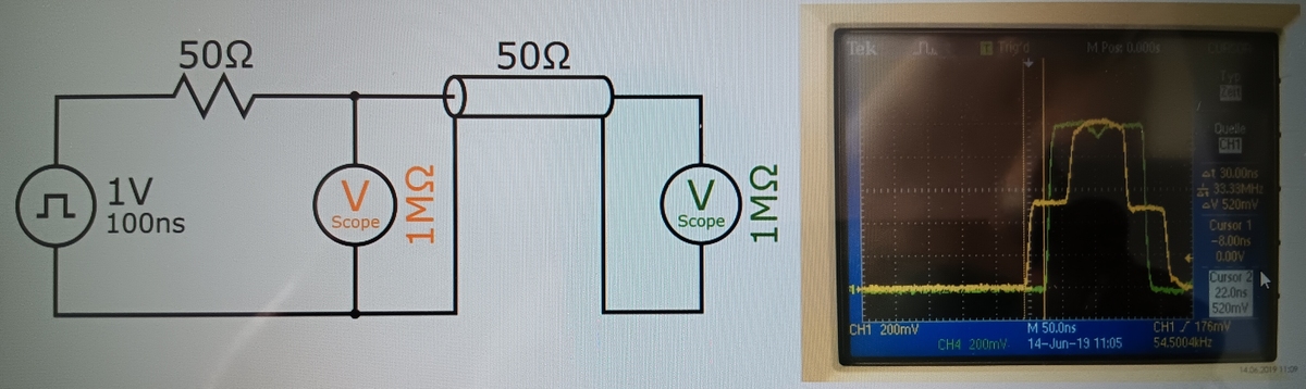

Das gezeigte Experiment wurde im Labor durchgeführt. Es wurde ein 5m
langes Koaxialkabel verwendet. Wie schnell geht das Signal durch das
Kabel?

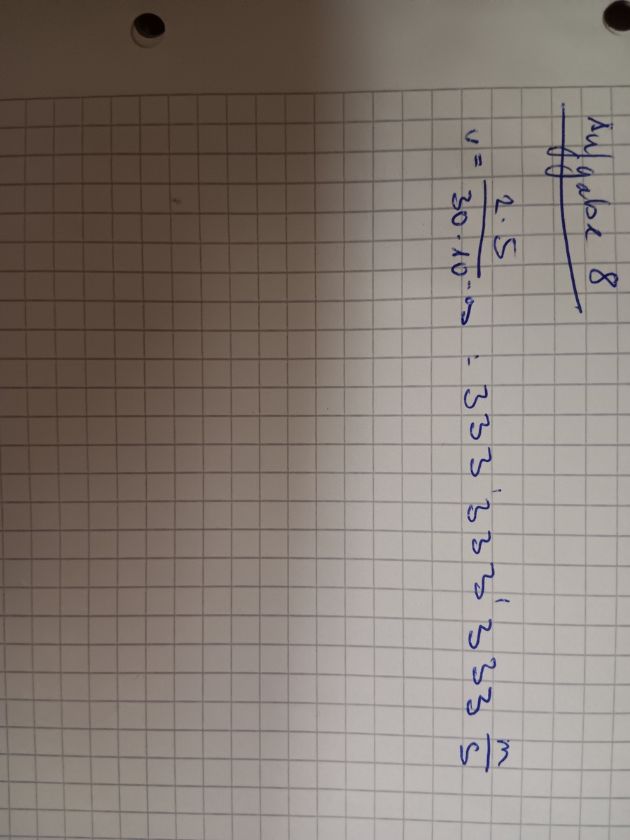

Könnte jemand prüfen ob meine Lösung (Anhang) der oberen Aufgabe korrekt
ist?

von Hippelhaxe (Gast)
Ja (kann ich prüfen).
> ist?
Nein, sie ist nicht korrekt.
Erstens ist Dein ermittelter Zahlenwert grob falsch.
Zweitens stimmt die Einheit nicht, was Du gemerkt hättest,
wenn Du die Einheiten beim Rechnen mitführen würdest.

So jetzt mal was Konstruktives.
Messen tut man man mit Cursorn üblicherweise nicht "von Null", sondern
bei Verzögerungen auf 50% der Flanke, bzw. bei Anstiegszeiten von 10%
bis 90% des Signals.
Eigentlich braucht man nur die gelbe Kurve.
Durch Fehlanpassung wird die Welle am Ende der Leitung reflektiert.
So lange die reflektierte Welle noch nicht zurück gekommen ist, "sieht"
der Generator den Wellenwiderstand der Leitung und es herrscht
Anpassung, so dass man nur die "halbe" Amplitude misst.
Durch die Rücklaufende Welle misst man dann bei offenem Ende die
doppelte Spannung, weil sich durch konstruktive Interferenz eine
stehende Welle mit der doppelten Amplitude ausbildet.
Die "Dauer" des Hin- und Rücklaufs beträgt in dem Screenshot ca. 39
Pixel (Parallaxenfehler außen vor).
Ein Teilungskästchen von 50 ns auf dem Scope sind ca. 32 Pixel.
Der Hin- und Rücklauf dauert also ca. 39 / 32 * 50 ns = 61 ns.
Die Signalgeschwindigkeit auf dem Kabel beträgt also ca.
v_coax = 2 * l_coax / t_hin_rück = 2 * 5 m / 61 ns = 164 * 10^6 m/s
Immerhin schon mal weniger als die Vakuum-Lichtgschwindigkeit.
Als Verkürzungsfaktor (VF, Velocity-Factor) bezeichnet man das
Verhältnis aus Signalgeschwindigkeit (korrekt: Phasengeschwindigkeit)
zur Vakuum-Lichtgeschwindigkeit.
Hier:
VF = v_coax / c_0 = 164 * 10^6 m/s / 300 * 10^6 m/s = ca. 0,54
Bei handelsüblichen Koaxkabeln beträgt der Verkürzungsfaktor etwa 60%,
kommt also auf 10 % hin.
Bleibt bestehen.
(Man muss sich schon entscheiden: Entweder rechnet man
konsequent mit Hin- und Rückweg -- oder konsequent nur
die einfache Stecke. Mal so, mal so führt zu falschen
Resultaten...)
Irrtum vom Amt.
Rechnung ist im Prinzip richtig; Einheit auch... ich hatte
die Sauklaue des TO falsch gelesen. Mea culpa.

von Rainer W. (rawi)
Thomas B. schrieb:
Was soll das für eine Rechnung sein?
Welche Größen werden da verrechnet und wo sind die Einheiten?
Bei der Gelegenheit kannst du das Bild dann auch gleich mit vernünftiger
Orientierung hochladen.
von Mario M. (thelonging)
30 ns sind ja nur die Zeit, bis das Signal am Ende erscheint. Also darf
man nicht mit der doppelten Strecke rechnen.

von Thomas B. (geomi)
Danke für euere Beiträge. Die Geschwindigkeit reicht für die Aufgabe.
Denke mein Fehler war, dass ich die doppelte Länge aber nur die Zeit für
eine Kabellänge nahm.
Nach dem Oszi-Bild kommt Dein Signal sogar vorzeitig am anderen Ende an.
Die Leitung steckt in der Zeitmaschine von "Zurück in die Zukunft"
Entsprechen die Farben des Oszi-Bildes dem der Schaltbildes?
Also 5m hätten bei Lichtgeschwindigkeit des Vakuums rund 17ns benötigt.
Vielleicht hilft das auf die Sprünge.
Das wäre für meinen Fall 5m/(30*10^(-9)s)=166`666`667m/s .
Und schon durchgefallen!
von Bernhard S. (gmb)
Warum, wenn ich fragen darf? Ich sehe da keinen Fehler, sogar die
Einheiten stimmen.
Also ich stehe immer noch auf der Leitung (auch wenn man die
vereinfachend als lichtgeschwindigkeits-unabhängig betrachtet) und bitte
um Erklärung, was genau falsch ist.
Geht es nur um einen Einheiten-Dreher oder um die fehlende
Berücksichtigung des doppelten Weges oder was?
