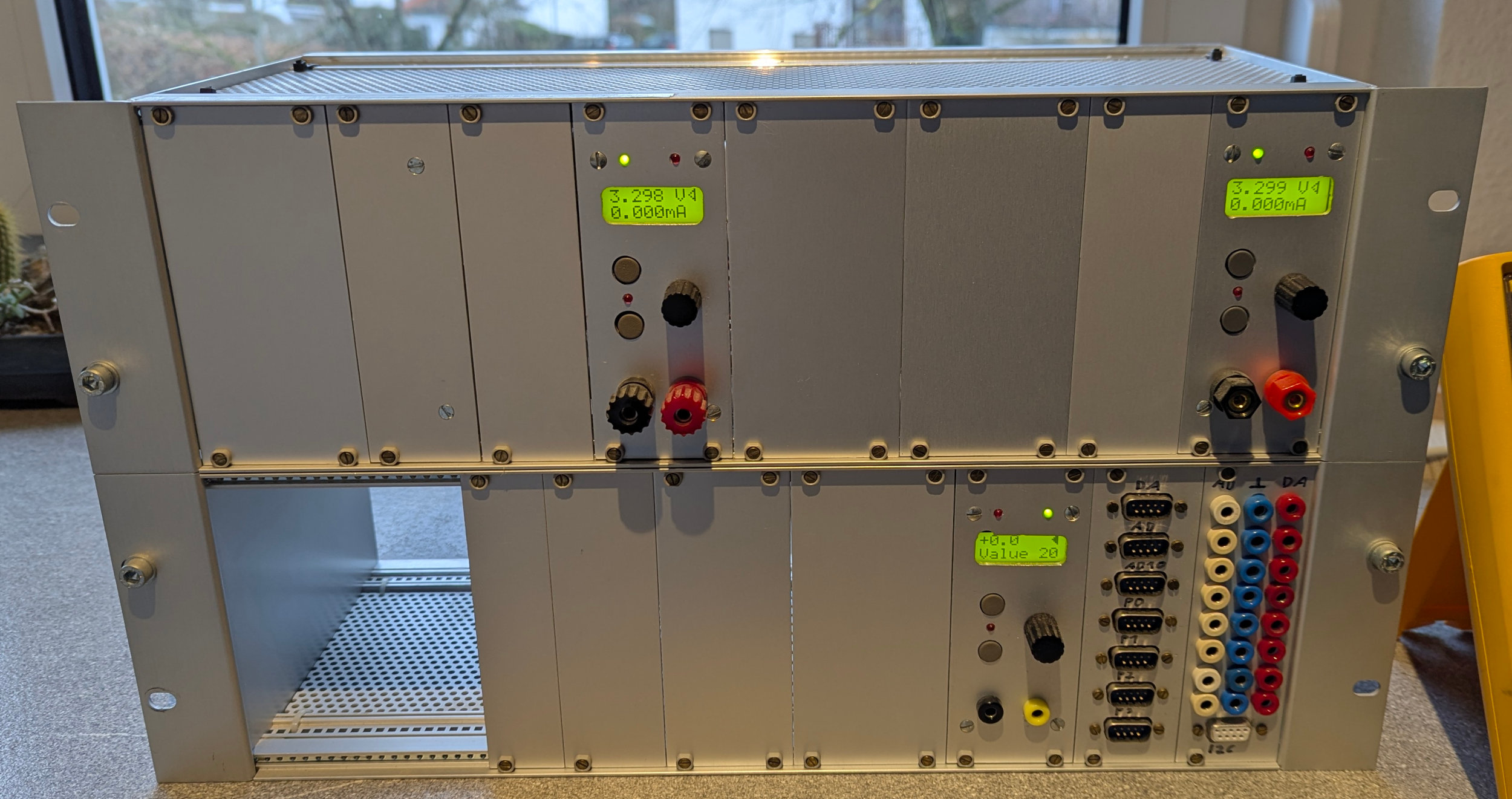

Bei meinem c't lab handelt sich um folgende Module:
1x PS3-2 - Doppel Netzteil um bis zu zwei Module mit Strom zu versorgen (1x für ADA-IO)
1x ADA-IO - I/O Basisplatine mit folgenden Erweiterungen 1x PM8 - Bedienpanel mit LCD 1x AD12-8 - 16Bit AD-Wandler 8 Eingängen 1x DA16-8 - 16Bit DA-Wandler mit 8 Ausgängen 1x IO8-32 - 32 (4x8) digitale I/Os
2x DCG - Netzteil (16Bit) mit allen Hotfixes und folgenden Modulen 2x PM8 - Bedienpanel mit LCD 2x DCP - Leistungseinheit mit Temperatur geregelter Kühlung und Ringkern Trafo
Das Ganze habe ich zu der Zeit gebaut gehabt als das Projekt in der c't herausgekommen ist.

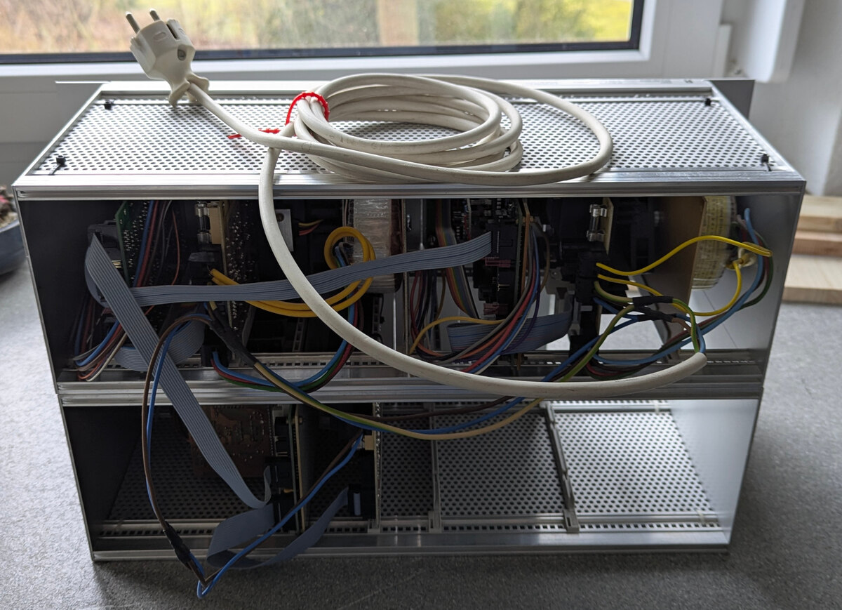

Alles ist in zwei 19" Racks verbaut, welche übereinander verschraubt sind. Es sind aber offene Racks, wie auf den Fotos zu sehen ist.

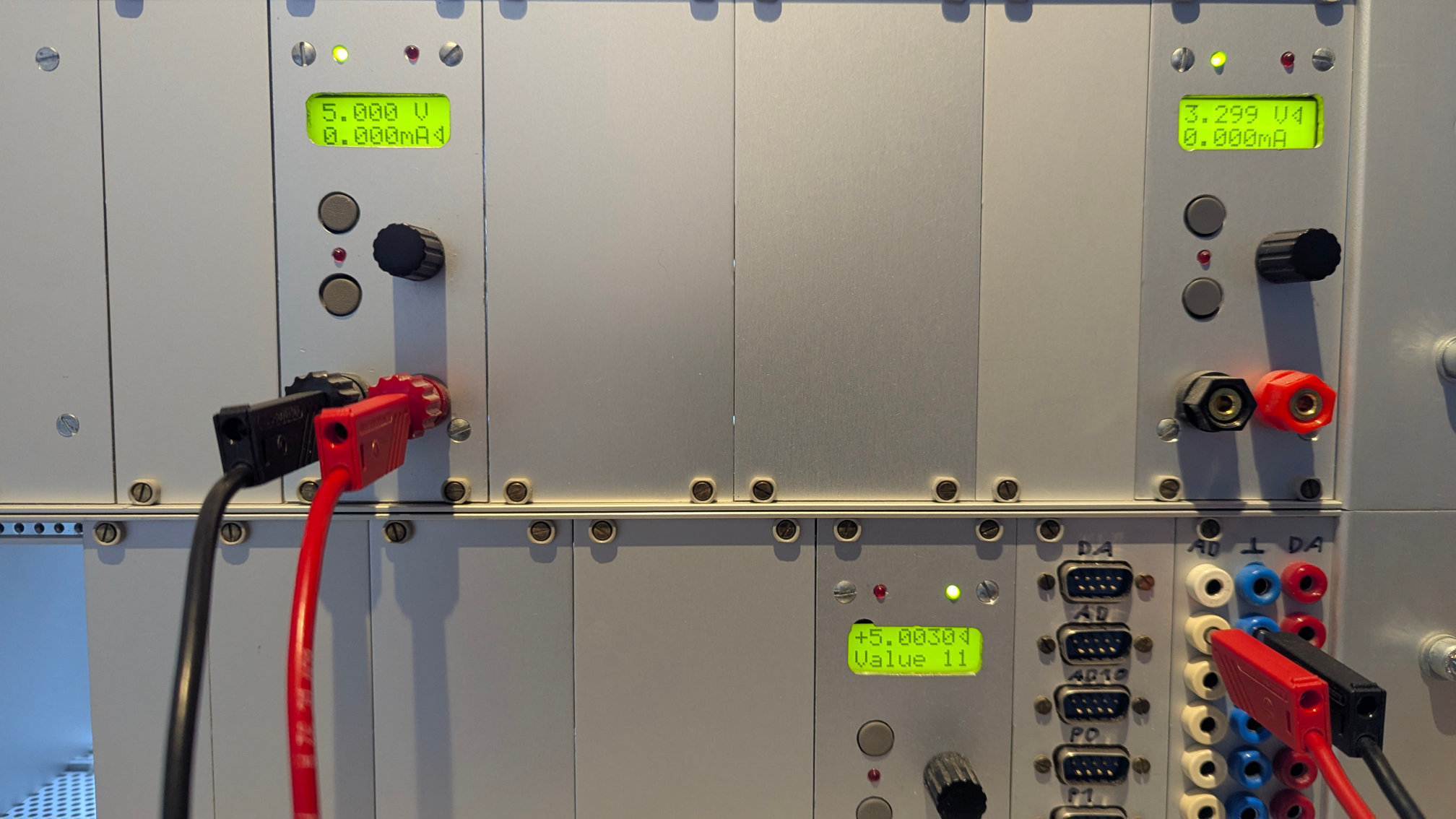

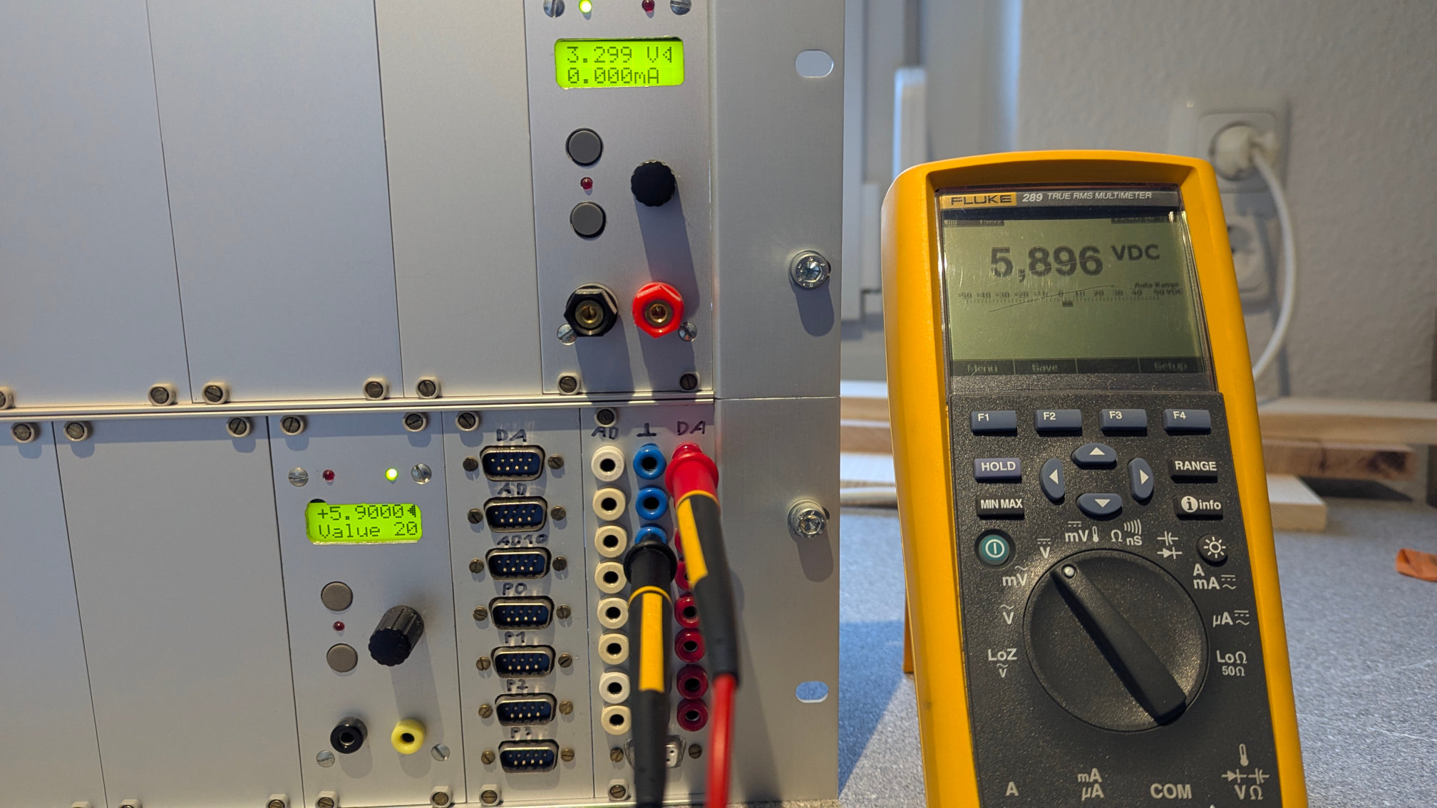

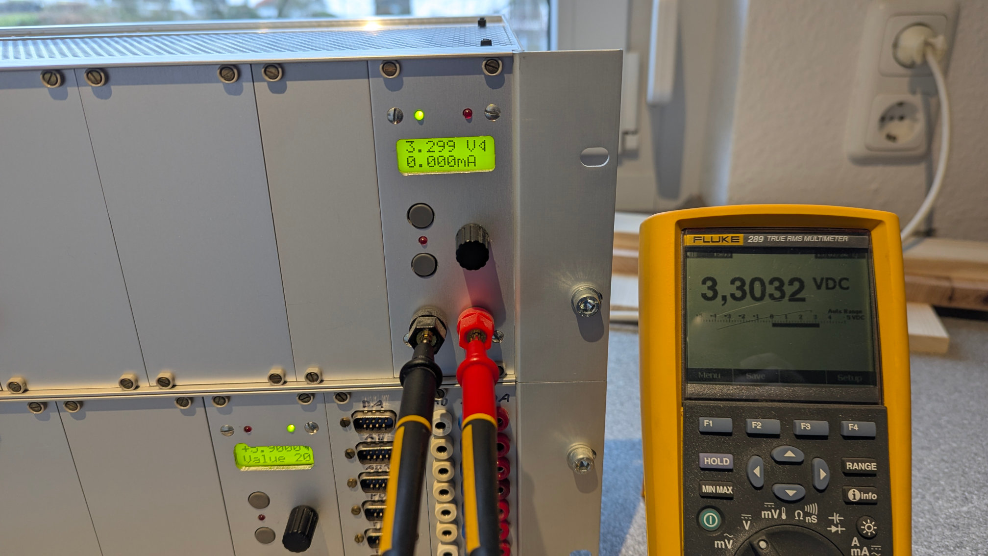

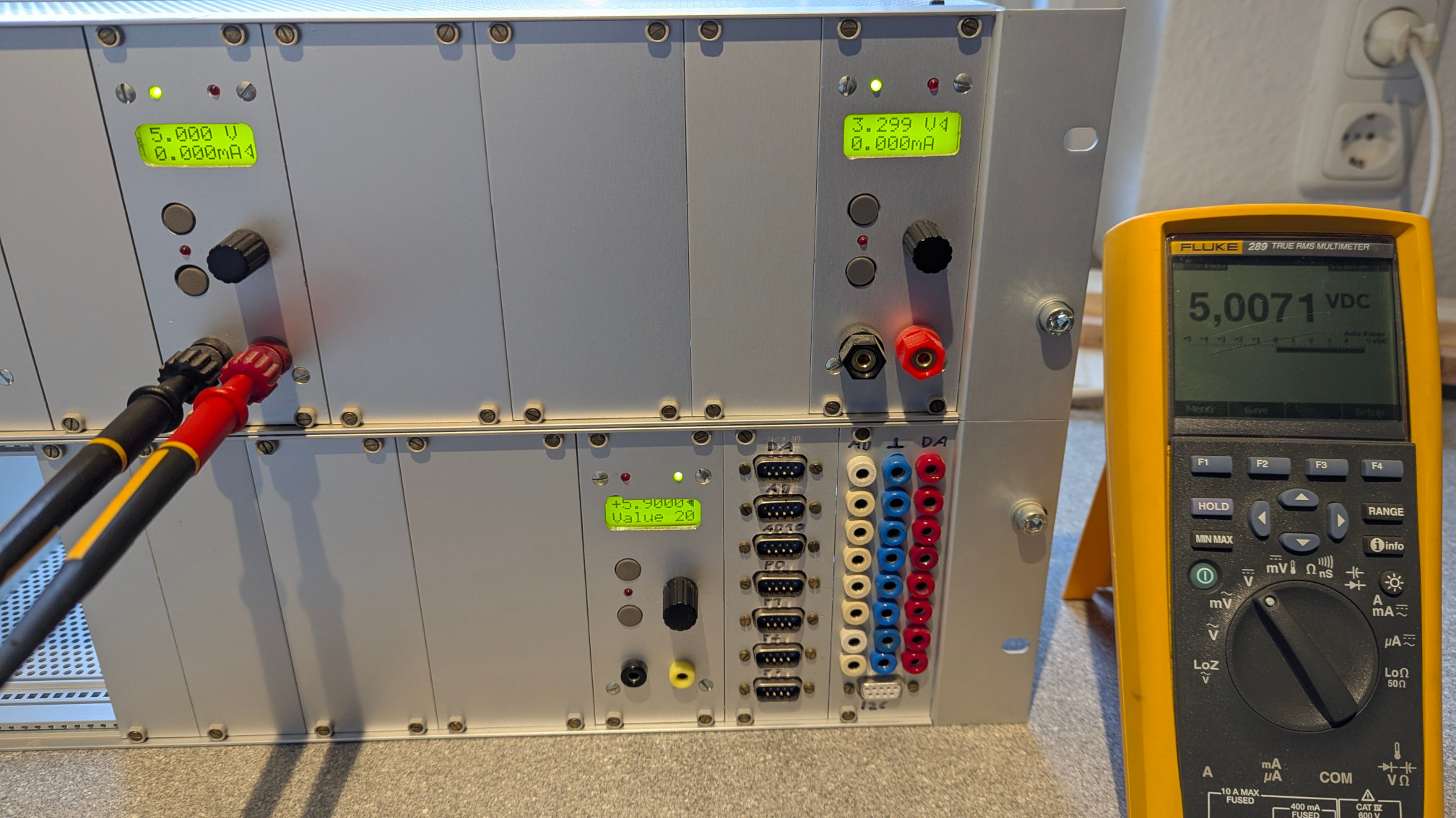

Ich habe alle Module noch mal ausgiebig getestet und konnte keine Probleme feststellen. Auf den Fotos sieht man, dass ich die beiden Netzteile mit dem externen Fluke 289 Multimeter kontrolliert habe. Die AD-Wandler habe ich mit der Spannung der Netzteile gespeist um diese zu testen. Die Spannung des DA-Wandlers habe ich wieder mit dem Multimeter nachgemessen.
Wie man auf den Fotos sehen kann sind der AD- und DA-Wandler sowie die beiden Netzteile immer noch gut kalibriert.
