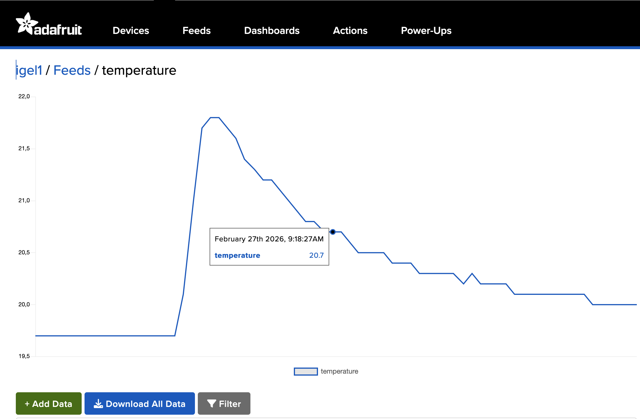

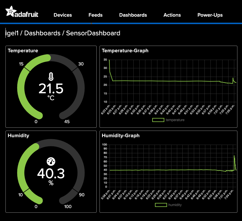

Nun ja - ich möchte meine Daten (Temperatur und Luftfeuchtigkeit) halt
in die Adafruit Cloud zu io.adafruit.com hochladen und dafür stellt
Adafruit diese fertige Lib zur Verfügung (um Daten dort in sogenannte
"Feeds" zu schreiben).
Ich habe inzwischen übrigens einen kleinen Fortschritt erreicht, indem
ich den Code der oben verlinkten Seite einfach einmal in der Arduino IDE
ausprobiert habe - das funktionierte. Bin dabei gaaanz genau nach
Anleitung vorgegangen - nix denken, nur malen nach Zahlen:
https://learn.adafruit.com/adafruit-io-basics-temperature-and-humidity.
Damit weiß ich immerhin, dass es prinzipiell funktionieren müsste.
Nun würde ich trotzdem gerne genau diesen Code auch unter pioarduino ans
Laufen bringen ... mal sehen, ob ich das (evtl. mit Eurer Hilfe) noch
schaffe.

Heureka - es funktioniert!
Mein DHT22 Temperatur/Humidity Sensor sendet jetzt seine Daten per
ESP32S3-Board in die AdafruitIO-Cloud.
Als Code habe ich dafür das Original Beispiel aus der Adafruit IO
Arduino Library verwendet (adafruitio_15_temp_humidity.ino).
Die verwendete Toolsuite/Hardware/Config ist:
- XIAO ESP32S3 Board
- Arduino-CLI v1.4.1 (nicht die Arduino IDE)
- VS Code v1.109.5
- Arduino Community Edition Plugin v0.7.2
- Board Manager: "esp32 by Expressif Systems"
- Board Configuration:  "XIAO_ESP32S3 (esp32)" mit default-Einstellungen
- Adafruit IO Arduino Libs v4.3.4
- Beispielcode "adafruitio_15_temp_humidity" aus der vorgenannten Lib
    ... DATA_PIN in der *.ino angepasst und credentials in config.h
        angepasst
Für die Nachwelt habe ich alles haarklitzeklein in anliegender Datei
dokumentiert.
@Alexander und Roland:
Ich bin super stolz und happy, dass ich es final nun doch noch geschafft
habe - ich war zwischenzeitlich arg frustriert gewesen.
Aber Ihr habt mich mit Euren Ideen und Vorschlägen die ganze Zeit super
unterstützt und bei der Stange gehalten - dafür hier ein dickes
Dankeschön an Euch beide!
Viele Grüße
Igel1
PS: letztlich konnte ich leider nicht mehr herausfinden, warum meine
ersten Versuche allesamt gescheitert waren: war's meine Unfähigkeit
(vermutlich)? Oder haben die vielen Updates die vorgestern reinkamen die
Wende gebracht? Egal - Hauptsache es läuft jetzt endlich.
