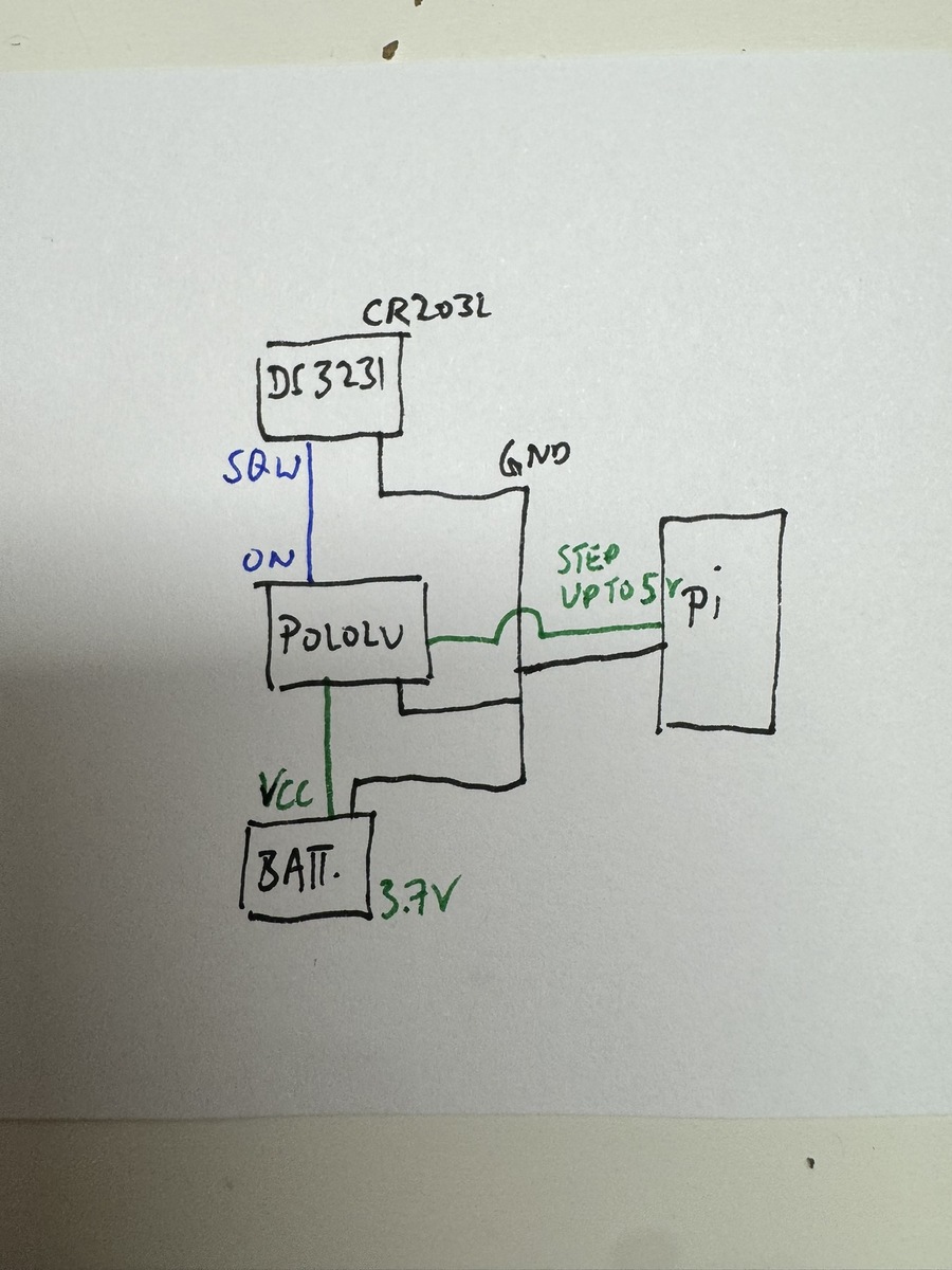

: Verschoben durch Moderator
von Tom (bananatom)
Schaltplan?
von N. M. (mani)
Nur keinen Schaltplan! Der könnte ja helfen 😉
Dass der Alarm Pin ein Open Collector ist hast du gesehen?
von Mario M. (thelonging)
Vor allem ist der SQW-Ausgang L-aktiv, der On-Eingang ist aber H-aktiv.
Man muss also das Signal stromsparend invertieren.

Ein Link auf DEINEN Power Switch oder ein Datenblatt wäre hilfreich. Der
SQW-Ausgang ist ein Open Drain Ausgang. Je nach Typ des Eingangs am
Power Switch, braucht man da noch einen externen Pull-Up Widerstand,
ggf. sogar einen Inverter.
Siehe Ausgangsstufen Logik-ICs

von Dirk W. (diwa)
Danke für Eure Rückmeldungen.
Schaltplan angehängt, zumindest was ich auf die Schnelle hinbekomme.
Hier der Link zum Pololu: https://www.pololu.com/product/2813
ESP reicht nicht, das der Pi mit stability.ai, Instagram, und aws
kommuniziert, und verschiedene Bildbearbeitungen durchführt.
Anschluss des SQW and den CTRL des Pololu funktioniert nicht, eben
getestet.
Mario schreibt, man soll das Signal stromsparend invertieren. (Wie) geht
so was?
diwa

von Falk B. (falk)
Mario M. schrieb:
> Beitrag "Re: DS3231 soll Pololu Power Button triggern"
Naja, da gibt es noch ein Problem, daß im Ruhezustand nur die Batterie
des DS3231 verfügbar ist. Also muss der VCC Anschluß des Pegelwandlers
dort angeschlossen werden. Allerdings muss der Raspberry Pi den Alarm
dann per I2C löschen.

Wahrscheinlich weil dein Alarm schon aktiv ist und SQW nach GND
durchschaltet. Miss einfach mal die Spannung am Pin.

von Falk B. (falk)
Hmm, vielleicht muss man
> 0V.
Mit welcher Schaltung? Wenn das Pin unbeschaltet ist, kann man da nichts
messen. Man braucht mindestens einen Pull-Up Widerstand.
> Ist evtl. ein PCF8563 die bessere Wahl?
Nein. Man kriegt das mit dieser RTC problemlos hin.

von N. M. (mani)
Dirk W. schrieb:
> Ich habe auch mal ChatGPT gefragt:
> "Das steht (leider recht versteckt) im Datenblatt: “The SQW/INT output
> is disabled when the device is powered by VBAT.”
So ein Quatsch. Das ist eine AI Halluzination. Woher ich das weiß?
 Genau das was du machst hab ich vor 10 Jahren oder so auch gemacht.
Batterie betriebene Timelaps Kamera mit Raspberry Pi Zero und DS3231.
Das geht! Es liegt an deiner Schaltung und Code.
Hast du die Zeit, den Alarm, die Pin Verwendung als Alarm UND die
Aktivierung des Alarm geschrieben?
Dann kannst du das doch ganz einfach ausprobieren.
Geh halt mal systematisch vor.
Mach ein Messgerät oder eine LED an den !INT Pin.
Stelle die ganzen Werte in den Registern ein und lese sie nochmal zurück
ob alles stimm. Wenn du das hast solltest du Spannung (über den Pullup
am !INT Pin) haben. Und bei Alarm sollte er eben auf 0V gehen.
Wenn das alles funktioniert, mach noch den Transistor von oben dran und
investiere das ganze.
Idealerweise testest du die Schaltung dann auch nochmal vor (ohne
DS3231).
von Falk B. (falk)
> Hallo Falk,
> Danke. Wie würde das dann aussehen mit Pull-Up Widerstand und
> Pegel-Inverter?
Mach mal die Augen auf!
Unsinn. Nur der 32kHz Ausgang kann optional bei Batteriebetrieb
deaktiviert werden.
> Falls das alles zu aufwändig ist,
Ist es NICHT! Die Schaltung ist oben gezeigt. VCC ist bei dir
Batteriespannung deines LiIon Akkus mit 3,7V, denn die ist immer da.
Der Raspberry Pi muss vor dem Abschalten das Register 15 in der DS3231
auf 0 setzten, um den Alarm zu löschen. Dann passt das.
