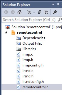

ich kämpfe gerade mit der Portierung der lernfähigen Fernbedienung im
Atmelstudio 7
https://www.mikrocontroller.net/articles/DIY_Lernf%C3%A4hige_Fernbedienung_mit_IRMP
Das Projekt wurde im Atmelstudio 4 erstellt.
Laut WEB lässt sich das Projekt importieren, das habe ich versucht und
hab nur Fehler geerntet.
Schritt 2, neues Projekt im Studio angelegt, die main.c umbenannt und
den Source eingefügt.
Die F_CPU in den Symbols definiert.
Im Projekt-Explorer habe ich die Headerfiles hinzugefügt.
Beim Erstellen hagelt es Fehler.
"C:\Program Files (x86)\Atmel\Studio\7.0\toolchain\avr8\avr8-gnu-toolchain\bin\avr-gcc.exe" -o remotecontrol.elf  remotecontrol.o   -Wl,-Map="remotecontrol.map" -Wl,--start-group -Wl,-lm  -Wl,--end-group -Wl,--gc-sections -mmcu=atmega168 -B "C:\Program Files (x86)\Atmel\Studio\7.0\Packs\Atmel\ATmega_DFP\1.6.364\gcc\dev\atmega168"
F:\Atmel\Studio\IR\remotecontrol\remotecontrol\Debug\Makefile(106,1): error: recipe for target 'remotecontrol.elf' failed
    remotecontrol.o: In function `__vector_11':
F:\Atmel\Studio\IR\remotecontrol\remotecontrol\remotecontrol.c(656,1): error: undefined reference to `irsnd_ISR'
F:\Atmel\Studio\IR\remotecontrol\remotecontrol\remotecontrol.c(656,1): error: undefined reference to `irmp_ISR'
    remotecontrol.o: In function `send_key':
F:\Atmel\Studio\IR\remotecontrol\remotecontrol\remotecontrol.c(703,1): error: undefined reference to `irsnd_send_data'
F:\Atmel\Studio\IR\remotecontrol\remotecontrol\remotecontrol.c(705,1): error: undefined reference to `irsnd_is_busy'
    remotecontrol.o: In function `main':
F:\Atmel\Studio\IR\remotecontrol\remotecontrol\remotecontrol.c(736,1): error: undefined reference to `irmp_init'
F:\Atmel\Studio\IR\remotecontrol\remotecontrol\remotecontrol.c(737,1): error: undefined reference to `irsnd_init'
F:\Atmel\Studio\IR\remotecontrol\remotecontrol\remotecontrol.c(738,1): error: undefined reference to `irsnd_set_callback_ptr'
F:\Atmel\Studio\IR\remotecontrol\remotecontrol\remotecontrol.c(796,1): error: undefined reference to `irmp_get_data'
F:\Atmel\Studio\IR\remotecontrol\remotecontrol\remotecontrol.c(808,1): error: undefined reference to `irmp_get_data'
F:\Atmel\Studio\IR\remotecontrol\remotecontrol\remotecontrol.c(849,1): error: undefined reference to `irmp_get_data'
Nach stundenlanger Suche und Nachfragen bei anderen...
Kann mir einer hier helfen?
Ich hab die Fehler auch nur in diesem Projekt, andere Projekte laufen
tadellos.
Grüße Klaus

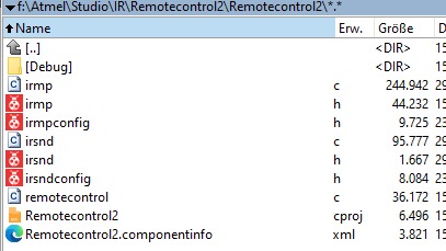

von Wastl (hartundweichware)
Ich versuche mal dem Herum-Ge-Eiere hier ein Ende zu setzen.
von Klaus H. (Firma: privat) (klaus777)
Hallo Wastl,
danke, das Projekt funktioniert.
Jetzt fang ich mal an die Unterschiede zu suchen.
Mich interessiert es ja doch schon, was ich falsch gemacht habe.
Grüße Klaus

von A. B. (Firma: ab) (bus_eng)
Habe im Anhang die Fehlermeldungen etwas anders formatiert.
Wenn ich mich richtig erinnere, müssen externe c-Sourcen eingebunden
werden.
Im SolutionExplorer mit "Rechtsklick" auf das Projekt, "Add", "Existing
Item" die externen c-Sourcen einfügen. Die Dateien werden dann unterhalb
von main.c im SolutionExplorer gelistet.
Die Pfade zu den *.c und *.h müssen bekannt sein. Im SolutionExplorer
mit "Rechtsklick" auf das Projekt, "Properties", "Toolchain",
"Compiler", "Directories" in die Liste eintragen.
