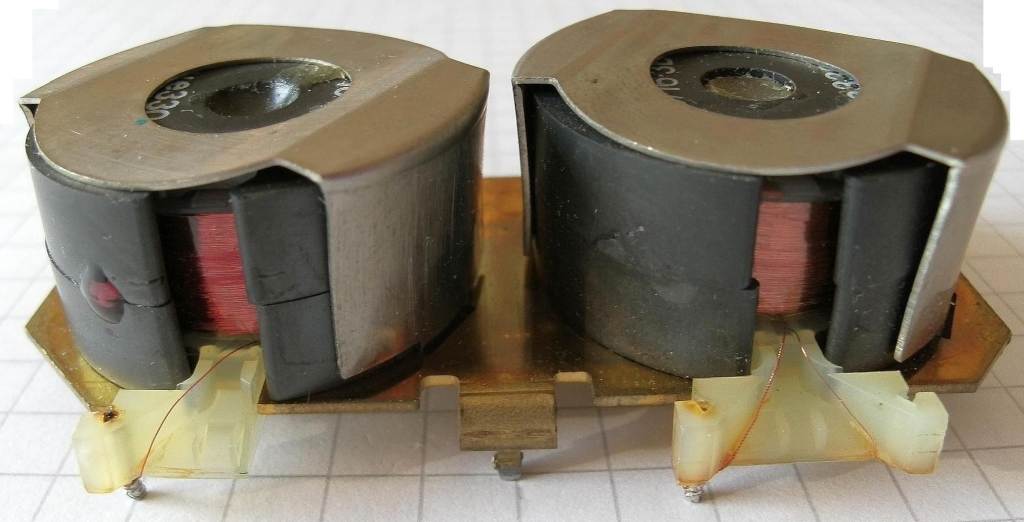

von Karl B. (gustav)
Die brauchen einen Empfänger für die Fernwirkschaltung. Ob die
"klassischen" Rundsteuerimpulse (Tonfrequenzüberlagerungen auf die
Netzfrequenz z.B. 1350 Hz) noch in Betrieb sind, weiß ich nicht.
Und dann die Schütze, die die Last schalten. (Die Öfen arbeiten meistens
in Stern, nicht Dreieck.)
So ein Empfänger-Ding im Bild (Schütze nicht gezeigt).

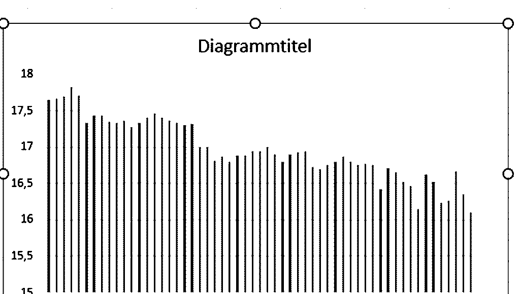

von H. H. (Gast)
Jörg K. schrieb:
> BTW: Wie hoch sind eigentlich die Haushaltsstrompreise in Frankreich
> jetzt?
Siehe Anhang.
Thomas R. schrieb:
> Christian S. schrieb:
>>> https://www.mikrocontroller.net/attachment/690632/Landis_Gyr_RSTE.jpg
>> Das nette Gerät mit dem Rad und den Rastschaltern drauf, sowie der
>> Lochrasterplatine innen drin erinnert mich eher an eine Zeitschaltuhr,
>> als an einen Zweitarif-Zähler. Ob da innen auf Lochrasterplatte etwas
>> gebastelt wurde?
>> mfg
> Das IST eine Zeitschaltuhr. In manchen Gegenden war das Rundsteuersignal
> zu schwach und dann gab es einfach eine verplombte Uhr vom Versorger mit
> entsprechenden Zeiten fürs Laden.
> Die Lochraster sieht aber tatsächlich seltsam aus....
Nein, es ist der auf die Anwendung umgebaute Rundsteuerempfänger.
Die Scheibe dient zur Aufnahme der Schaltreiter, die auf die
Zeitabstände der Telegrammgruppen eingestellt werden mussten. Bei dem
Bild sind alle entfernt worden, denn es ging nur um die zeitliche
Auswertung der Steuerimpulse. Also, erster Impuls steuert den Motor, der
einmal pro Minute rundläuft, dabei alle Positionen abfragt, dann sich
selbst abschaltet.
Brauchte ich nicht. Es ging nur darum, herauszufinden, wann der erste
Impuls kommt, um ihn dann auf einem Taschenrechner mit
Papierrollendruckfunktion mit der Zeit eines Digitaluhrinterfaces zu
protokollieren. Der Vorgang war dann innerhalb einer Minute
abgeschlossen.
Der Papierstreifen wurde dann ausgelesen und in eine Exceltabelle
übertragen.
Was dabei rauskam: Das Einschalten der Straßenbeleuchtung. Man sieht, da
waren Schwankungen drin. Abhängig vom Wetter.
Im Bild noch das "analoge" Resonanzfilter (1350 Hz) und der Graph für
Monate Oktober bis Dezember 1993 auszugsweise.
Viel Spaß. Das Interface Uhr-Protokoll-Taschenrechner mit TTL und
4060-er Analogschalter. (Das waren noch Zeiten.)
ciao
gustav
von Benedikt L. (Firma: Dem Ben seine Leiche) (dembenseineleiche) Flattr this
Verblompt ist das auch nicht mehr auf dem Foto. Da hat doch sicher einer
übel dran rummanipuliert um sich Leistungen zu erschleichen!
von Michael B. (laberkopp)
Thomas R. schrieb:
> Es gibt diese Lücke: Vermieter will keine WP Außeneinheit und das Haus
> hat kein Gas und keinen Kamin. Was machst du dann? Das Haus abreißen?
Vermieter nichts mehr zahlen weil ein nicht mindestens auf 20 GradC
beheizbares Haus keine Wohnung ist.
Ist doch auf dem Flohmarkt gekauft worden.
Für einen ganz anderen Zweck. Aber tatsächlich, die Steuerung der
Zweitarifzähler funktioniert(e) über die "Tonfrequenz"-Steuerung übers
Lichtnetz mit den typischen Frequenzen und Impulsgruppen mit derartigen
mechanischen Geräten ohne Elektronik.
Das bedeutete, dass es im Verteilerkasten öfters ratterte. Nicht nur,
wenn der Tarif umgeschaltet werden sollte. Motor springt auch dann an,
wenn Schaltgruppen garnicht für das Gerät gedacht waren, die
Schaltreiter für die retourniernbaren Relais eben anders saßen. Ohne
Effekt.
In kalten Wintertagen besonders oft, wenn darüber auch noch
Lastmanagement häufiger eingreifen musste. Hatte rausgefunden, kommen
Impulse nachts um 3 Uhr, wird es am Folgetag besonders kalt.
Meine Registriereinrichtung zeichnete ja alle "Töne" auf. In obigem
Exceldiagramm sind nur diejenigen gezeichnet, die für das Einschalten
der Strßenbeleuchtung in (dem Bezirk) sorgten. (Straßenbeleuchtung wird
auch nicht auf einen Knall in der gesamten Stadt geschaltet, auch mit
Versatz.)
ciao
