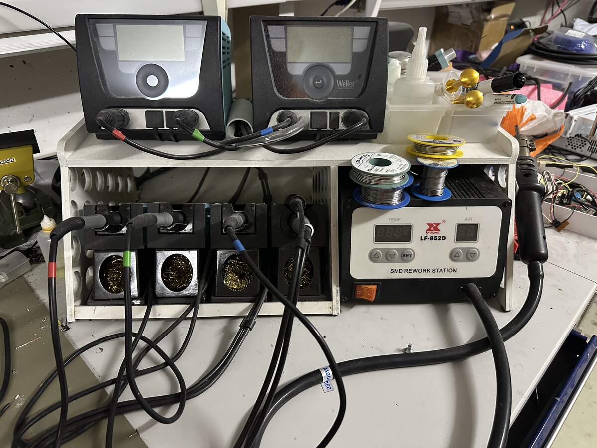

ich betreibe eine Weller WXD2 mit inzwischen drei Lötkolben. Entsprechend hängen mehrere Leitungen am Arbeitsplatz, die sich gerne gegenseitig in die Quere kommen oder quer über den Tisch liegen.
Mich würde interessieren, wie ihr das bei Lötstationen mit mehreren angeschlossenen Lötkolben organisatorisch löst, sodass die Kabel nicht stören oder sich ständig verhaken.

Ich hab ne weiche Zugfeder am Regal runter hängen und auf die benötigte Länge gezogen, an deren unteren Ende ein Haken gebogen und Kabel vom Lötkolben und Heißluft dort eingehängt, die ist flexibel falls ich das Kabel mal ein paar cm ziehen muss, Kabel lassen sich leicht aushängen um die volle Länge zu bekommen und der Tisch bleibt frei wenn sie eingehängt sind.

Bei uns auf Arbeit steht die Station auf dem Brett über dem Arbeitsplatz, die Lötwerkzeuge unten.
Bei mir zuhause auch. :)
Hilft aber auch nur begrenzt.
Yep. Zumal sich die Kabel auch noch mit dem USB-Kabel zum Jlink, dem Netzteil-Bananenkabeln und den Tastkopfkabel verknoten koennen. Irgendwas ist immer! Aber ich denke schon das es ein bisschen geholfen hat.

Vor Beginn und zwischendurch mal Ordnung schaffen. Kein Zeug, besonders das was man seit 10 Jahren sowieso nicht braucht, herum stehen oder liegen haben.

Ein Chaotentier wie ich bevorzugt statt einer Lötstation mit drei verschiedenen Lötkolben drei Lötstationen mit nur jeweils einem Lötkolben. Die Lötsationen werden dann nicht direkt nebeneinander, sondern eine Links, eine hinten in der Mitte und eine rechts des Arbeitsplatzes plaziert.
Hilft aber, wie alle anderen Versuche, nur begrenzt und ist eigentlich eine Variante der Methode, die Lötstation auf einem Brett oberhalb des Arbeitsplatzes unter zu bringen.
