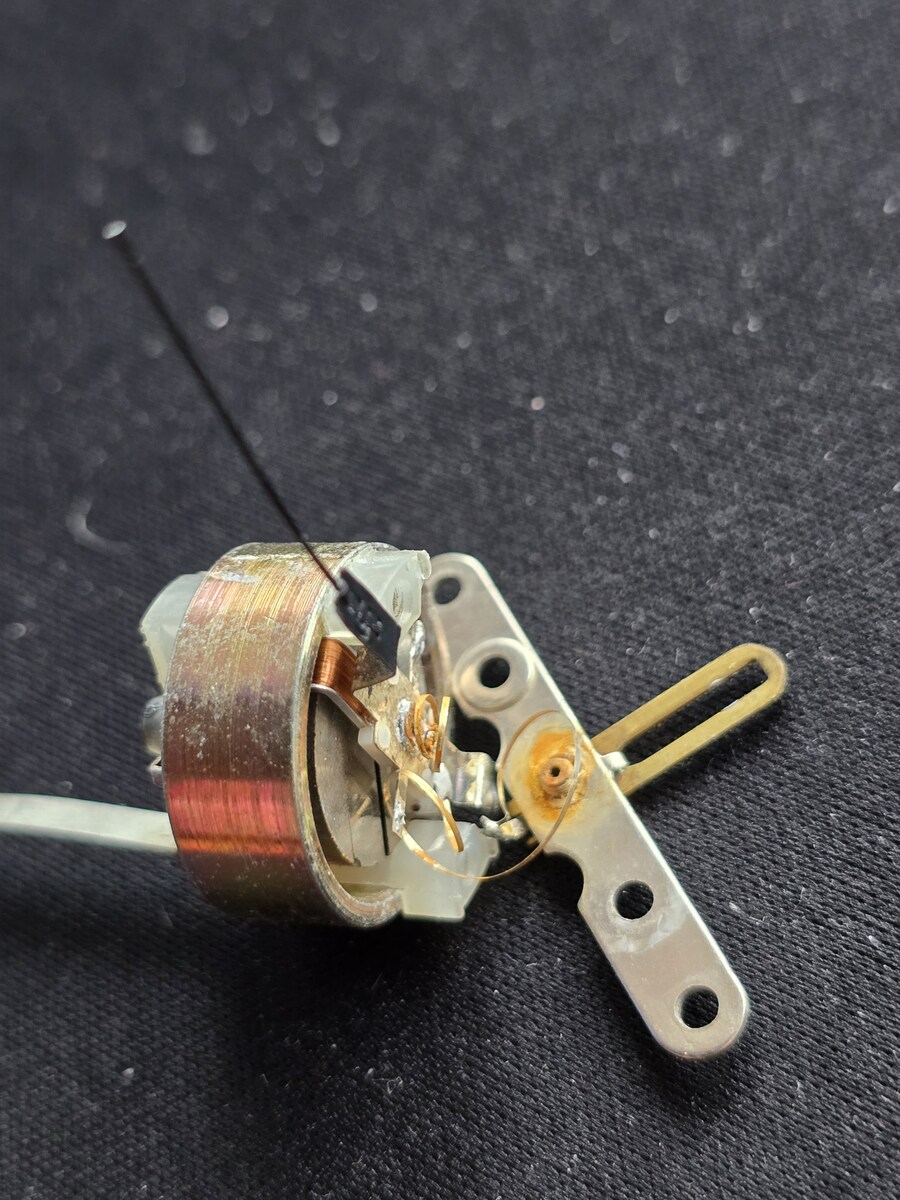

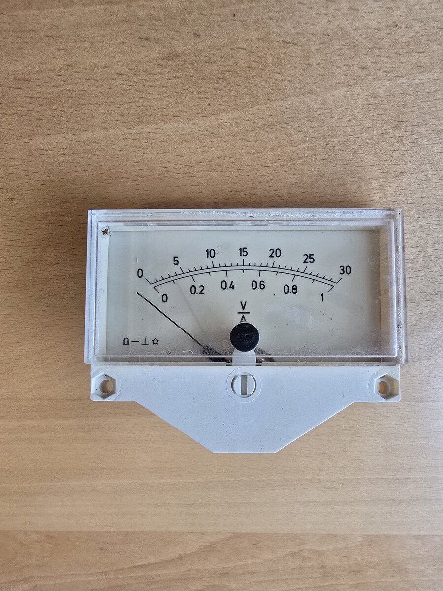

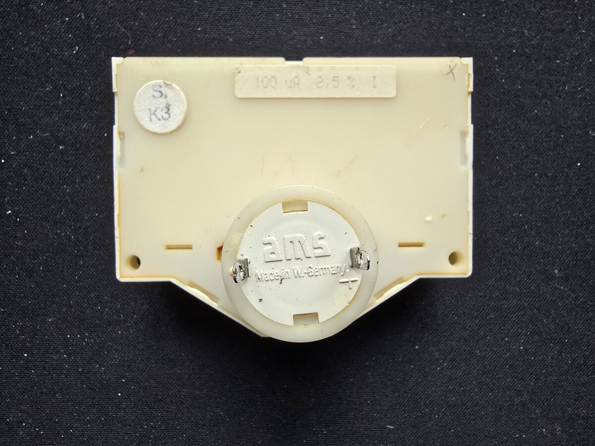

OP #8012890
Danke für die wertvollen Tipps! Auf die Idee dort ein anderes Messwerk einbauen zu können wäre ich gar nicht gekommen. Ein Bild vom Messwerk ist angehängt. Und eines für den Blick auf die Rückseite, Hersteller ist AMS und siehe da - sie sind dort im Katalog (www.ams-messtechnik.de/de/shop/analoge-messtechnik/drehspul-instrumente/drehspul-interserie/). Da die Instrumente Wechselskalen haben sollte es mit dem Einbau klappen, neue zu drucken wenn die alten nicht passen ist kein Problem. So wie die Beschaltung im Schaltplan aussieht und durch Bedruckung auf der Rückseite bekräftigt wird ist es ein Drehspulinstrumnet vom Typ URB80 als Strommesser in Ausführung 100uA.

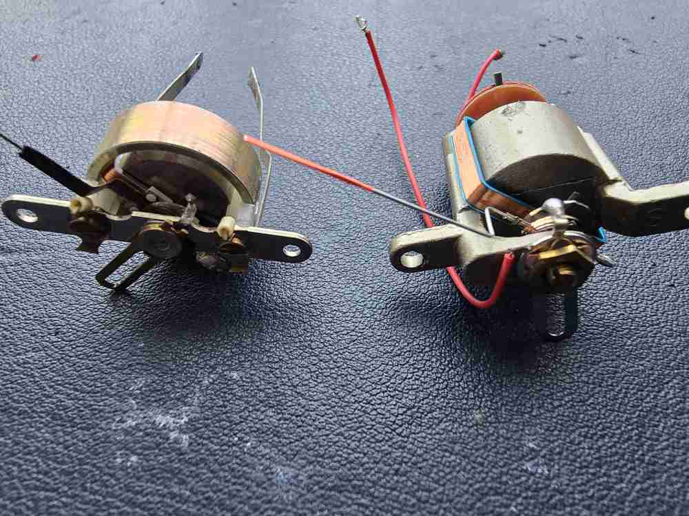

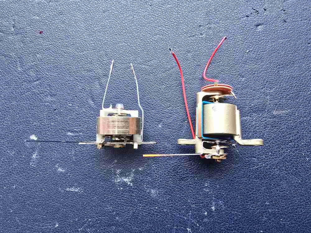

OP #8017921
Leider war AMSs keine Option. Es gibt die Instrumente dort zwar noch, aber der Stückpreis von 84 EUR je Anzeige (ohne Skala) übersteigt den Wert des gesamten Gerätes. Die Intrumente sind zwar gut, würden 1:1 passen und ich könnte die alte Skala wieder einbauen, wirtschaftlich ist das allerdings allerdings kaum begründbar.
Da die Instrumente elektrisch Standardwerte haben (100uA) habe ich mich entschlossen an den Umbau heranzugehen. Habe nun zwei Anzeigen hier (China, Stückpreis 4,59 EUR), elektrisch funktioniert es sehr gut. Jetzt muss das alte Instrumentengehäuse mit Dremel und Co. noch passend gemacht werden, es passt eben nur zur 90%.
Die Bilder zeigen links das alte Instrument und rechts das Neue, dieses allerdings ohne den äusseren Edelstahl Ring. Das Neue ist insgesamt etwas grobschlächtiger, vom Durchmesser passt es perfekt, die Einbautiefe passt so gerade eben noch, allerdings muss das Gehäuse angepasst werden da sonst der Zeiger zu weit absteht. Bemerkenswert ist, dass der gesamte Instrumententräger hier aus einem Stück Guss ist.
