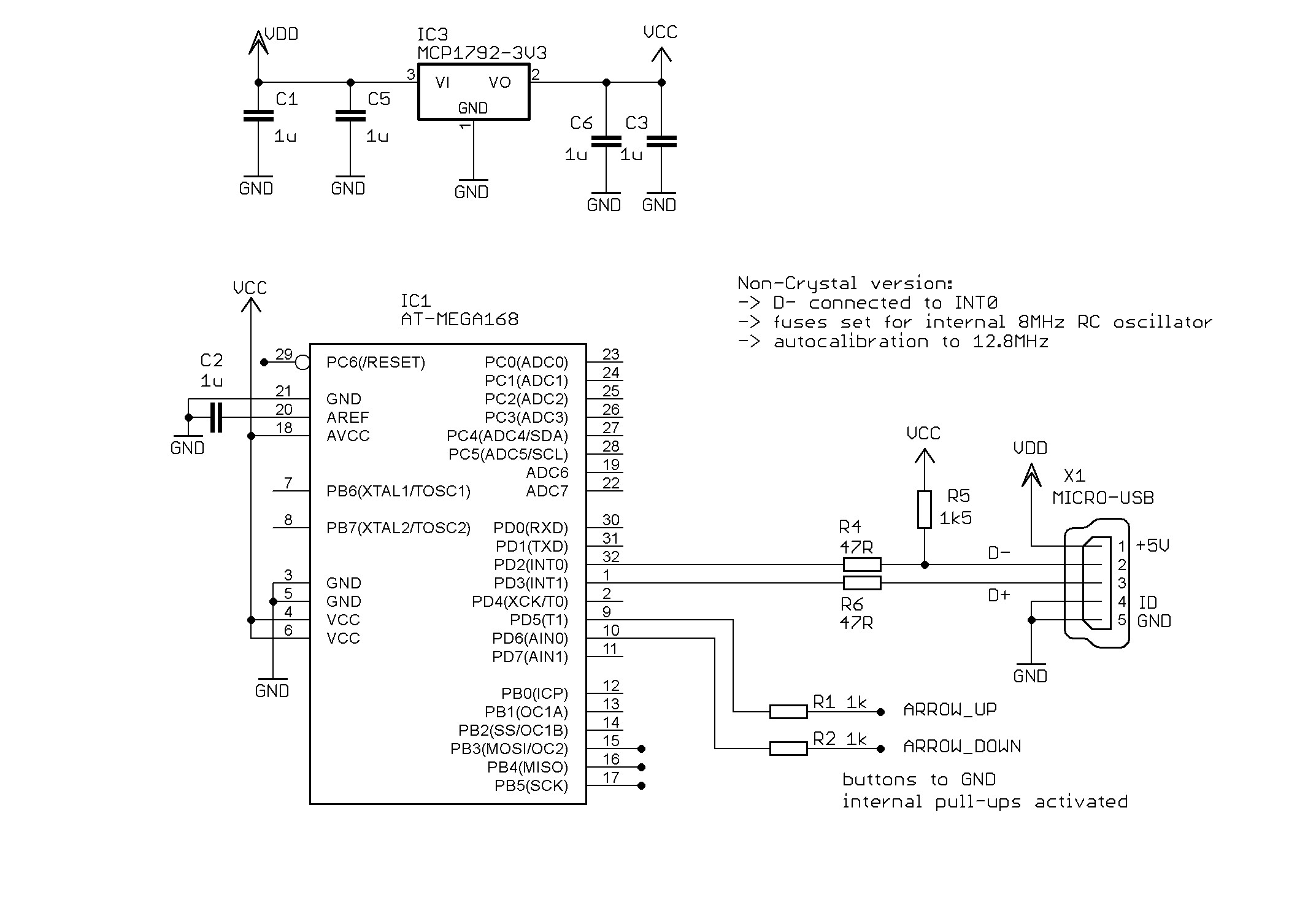

von Christian (trimatik-chris)
Den Vorschlag von V-USB habe ich erfolgreich nachgebaut:
https://www.obdev.at/products/vusb/index.html
https://www.obdev.at/Images/vusb/circuit-zoomed.gif
Den AtMega168/328 habe ich verwendet weil ich ihn liegen hatte. Ein Tiny
soll auch ausreichend sein.

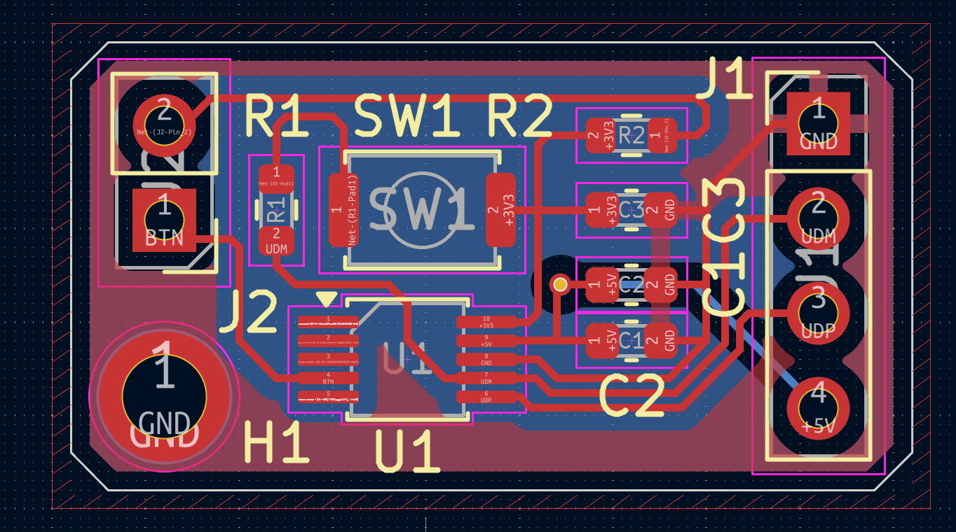

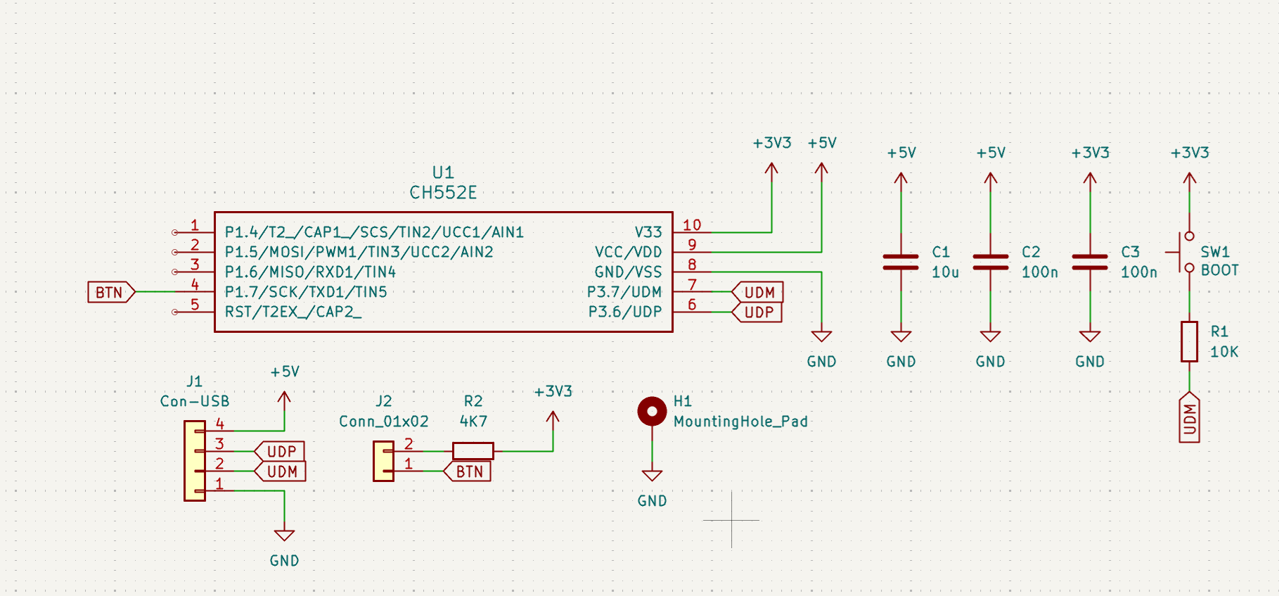

von Rene K. (xdraconix)
Ich habe mich für den CH552E entschieden. Leicht zu handeln und wenig
"Drumrum", integrierter 3V3 Wandler, keine externe USB-Beschaltung.
Danke für eure Infos. :-D

von Loco M. (loco)
Bist du sicher, dass dein BTN im gezeigten Schaltplan richtig erkannt
wird? Üblicherweise aktiviert man doch den internen Pull-Up und zieht
mit dem Taster den Eingang gegen GND.
Ja, das ist der übliche Weg.
Hier müsste man ein Pulldown im Controller aktivieren. Wenn der Taster
gedrückt wird, bildet der dann einen Spannungsteiler mit dem 4.7k
Widerstand nach 3V3. Wird vermutlich gehen, ist aber nicht schön da der
Eingangspegel dann niedriger ist als nötig.

von Loco M. (loco)
Gerd E. schrieb:
Im Datenblatt des CH552E habe ich keinen Pull-Down Widerstand finden
können.

von Gerd E. (robberknight)
> können.
gut gesehen! Das sollte der TO dann wirklich ändern.
Wieder ein Grund mehr modernere Mikrocontroller zu verwenden...

Das ist nicht ganz korrekt. Im Paket sind Assemblermodule für diverse
Frequenzen enthalten. Die niedrigste ohne Quarz ist 12,8MHz. Das ist
ausserhalb der Spec aber typisch gut erreichbar. Die CLock justiert sich
zudem selbst auf den vorhandenen USB-Takt.
Rechenleistung und Timing sind für die Erkennung eines Tastendrucks
völlig ausreichend. Das funktioniert alles sehr zuverlässig.
> können.
Ahh super! Danke! Ja habe ich gleich geändert.
Ja, das ist richtig. Aber reicht nicht für die Verschachtelung des
Prüffsummencodes. Im Bitcode ist dann schlicht nicht genug Luft frei, um
den dort mit rein zu bringen.
