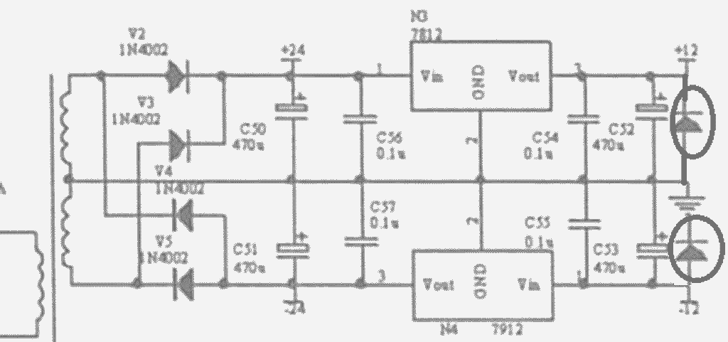

Aufbau mit großem Ringkern-Trafo (Alle Spannungen vorhanden) und 3

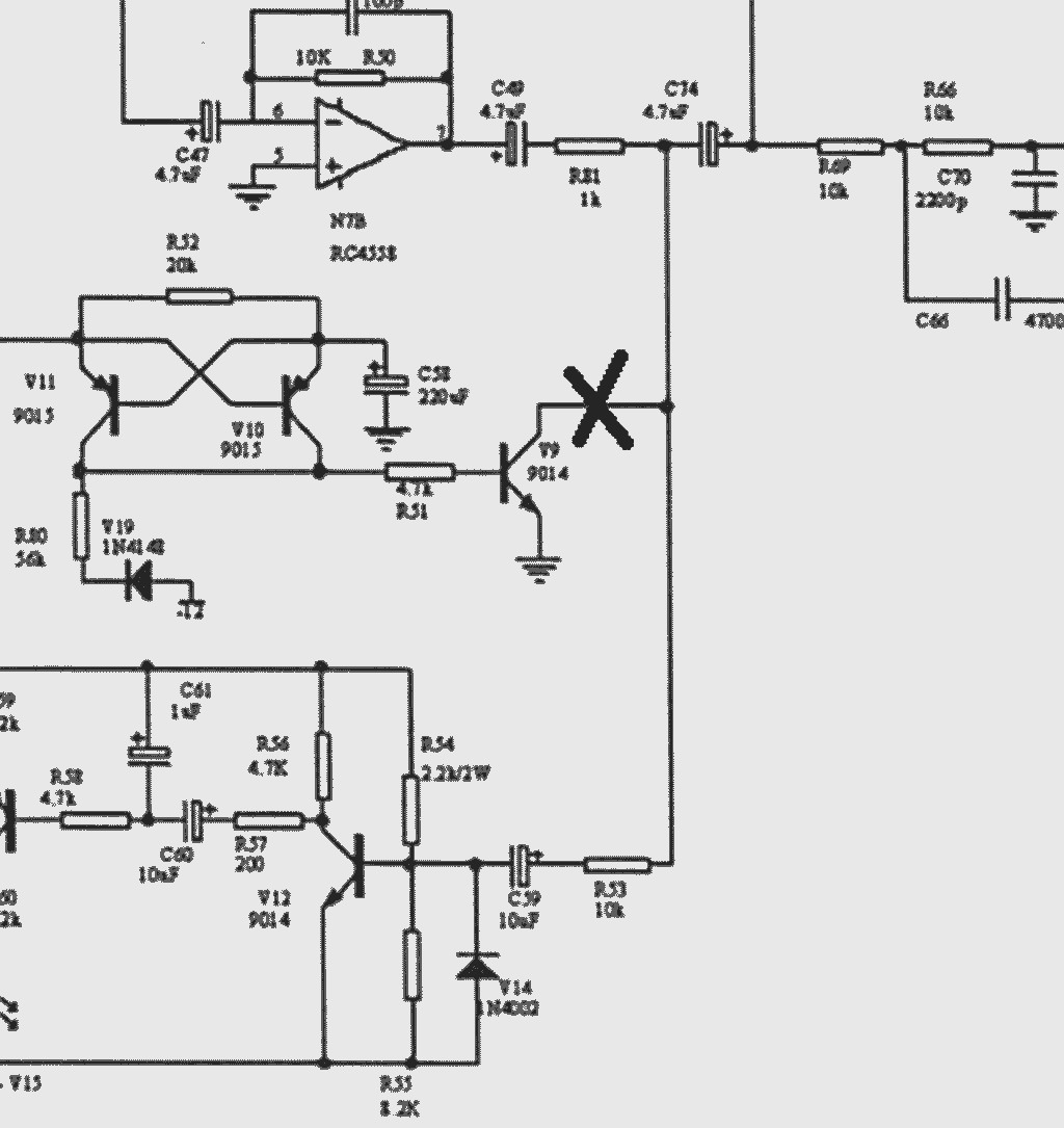

1. Alle Betriebspannungen kontrollieren, insbesondere +-12V nach den
Reglern.
2. Verbindung Coll. V9 zu C74/R81 auftrennen. Einschalten mit vorest
abgeklemmten LS, nach ein paar Sekunden LS wieder anschließen, hören &
berichten.

von Karl B. (gustav)
Die "Muting" Schaltung.
Aber am zum Verstärker zeigenden Ende einen Widerstand gegen GND, nicht
ganz offenlassen, sonst fängt der Verstärker evtl. schon "Schmutz" ein
oder fängt ungünstigstenfalls an zu schwingen.
Den Test kannst Du (mit Widerstand) dann auch direkt mit angeschlossenen
Lautsprechern machen.
ciao
gustav

von Thomas R. (thomasr)
Schutzschaltung um V9 hat angesprochen, warum auch immer (evtl. eine
Betriebsspannung weg).

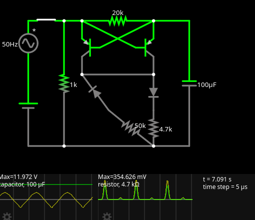

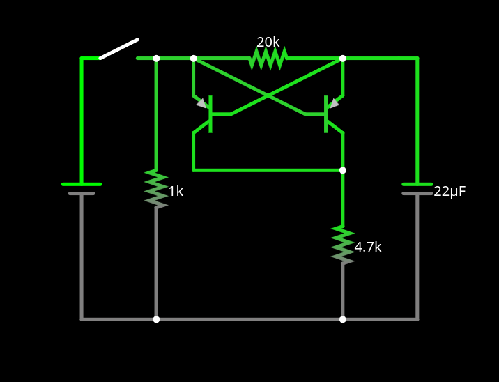

Ich seh die Sache so:
Die "Muting" Schaltung schließt Dir die NF praktisch kurz, bzw. sorgt
dafür, dass das NF-Signal stark abgeschwächt wird.
Wenn diese Muting Schaltung außer Betrieb genommen wird, sollte der
"Kurzschluss" der NF aufgehoben sein.
Der Witz:
Das FF wird durch Anlegen der Betriebsspannung (12V) resettet.
Deswegen der Hinweis vor bzw. nach Einschalten ausprobieren..
Also: Verbindung am Transistor V9 wie oben schon gesagt unterbrechen.
Dann müsste der Einschaltknall deutlich zu hören sein. Deswegen ja der
Hinweis, die LS vorsichtshalber abklemmen, damit nicht deren Konus
rausfliegt. Vor allem, weil bei geöffnetem Gehäuse die "Dämmung"
wegfällt, die Membranen voll durchschwingen können.

100V am Ausgang des Endstufengleichrichters V1
+12V Ausgang L7812
-12V Ausgang L7912
> - Verbindung Coll. V9 zu C74/R81 auftrennen. Einschalten mit vorest
> berichten.
Mit getrennter Leiterbrücke (rot im Bild) hat die Kiste richtig Bumms!
Gustav, Du bist auf dem richtigen Weg - oder hast mich drauf gebracht.
Nächster Schritt wäre V9, V10 und V11 überprüfen, richtig? Widerstände
sehen alle gut aus (optisch).
Anhänge sind die Platinen und der Bereich rund um V9
von Mathias (mathes75)
Status V10 und V11, saubere Diodenstrecken jeweils von Emitter und
Kollektor zur Basis, Rest OL. Gemessen im ausgebauten Zustand.
Gleiches Bild bei V9 nur eben PNP. Diodenstrecken von Basis zu jeweils
Kollektor und Emitter.
Die Diode ist auch in Ordnung, so wie der Elko C58 - über den nach dem
Einschalten 12V abfallen, gemessen mit aktiver Schutzschaltung.

von H. H. (Gast)
Ich tippe mal auf einen ausgetrockneten C58.
von Max I. (powermeter)
+1
So. Nächstes Update.
Hatte noch zwei 220µF hier rumliegen. Ausgetauscht, jetzt brummt sie nur
noch, egal ob mit Coll. Brücke oder ohne - auch mit dem alten
Kondensator. 😭

Die erste Messung wäre, ob das Tonsignal vom Eingang bis C14 im
Schaltplan kommt.
Zweite Messung, ob am Endstufenausgang ohne Ton eine Spannung gegenüber
Masse zu messen ist. Eine Messung im DC-Msssbereich und eine Messung im
AC-Messbereich.

Ich weiß, es wird etwas unübersichtlich, also hier eine kurze
Zusammenfassung zum aktuellen Stand:
- Der Lautsprecher läuft nicht so wie er soll, er brummt nur noch.
- Die Kiste hat kurz funktioniert, als ich die Kollektorverbindung von
V9 geöffnet hatte, das macht jetzt keinen Unterschied mehr.
- Alle Spannungen vorhanden.
- C58 getauscht.
- Transistoren V9, 10 und 11 getestet, Diodenstrecken i.O., gemessen im
ausgelöteten Zustand.
- Über LineOut, wird das korrekte Summensignal (Mic + LineIn)
ausgegeben.
- In Ermangelung eines Frequenzgenerators und eines Oszilloskops teste
ich per Gehör mit Popmusik an LineIn und einem Mikrofon an Mic bzw. dem
Multimeter.
- Tieftonchassis ist in Ordnung, Hochtöner auch.
Hab ich was vergessen?

Aber zurück zum Ursprung - wie kann ich die Schutzschaltung überprüfen?
Ich möchte ungern einen zusätzlichen Schalter nach außen führen, der
jedes Mal nach dem Einschalten die Kollektorverbindung öffnet.
Den Rechteckgenerator könnte ich mir tatsächlich noch basteln... Habe
noch ein paar NE555 hier zu liegen - nur fehlt mir dann wieder das Oszi.
Mal wieder ein Update von mir. Der Lautsprecher ist wieder im
ursprünglichen Zustand. Ich habe die Platine ausgebaut, überprüft,
keinen Fehler gefunden und wieder eingebaut - zurück zum Flüstermodus.
Abschaltbar mit offener Kollektorbrücke.
Nächste Aktion: Neue Kondensatoren bestellt, da der Zustand meines
Bestandes auch fragwürdig ist (mehr als 10 Jahre alt).
Falls jemand Muse hat mir die Schutzschaltung mal zu erklären, bin ich
da sehr offen! Ich weiss nur, dass der Kondensator C58 sich nach dem
Einschalten über R51 aufläd und damit irgendwann V9 sperrt und damit den
Eingang der Endstufe nicht mehr kurzschliesst.
von Teo D. (teoderix)
C58 lädt sich über die Basis von V11 auf, der wird leitend und bestromt
V9.
Fällt +12 aus, entlädt sich C58 über die Basis von V10, der wird
leitend... R52 lässt auch noch die restliche Ladung aus C58, ins Nirvana
der Schaltung verschwinden.
Was die Diode V19, genau abfangen soll, kA.

Der Line-Out besagt noch nicht, dass das Signal in Ordnung bis zum C74
kommt, weil da noch die Klangregelstufe dazwischen ist. Am Schaltplan
wäre dies abzulesen.
Habe es vergrößert. C14 war falsch. Es muss C74 lauten.
Merkste selbst, oder?

Spannungen an V9/10/11 messen und hier berichten. Daraus ergibt sich ein
klares Bild.
Ja es ist scheinbar wirklich so schwer 🤣
Ich schalte ein und messe dann an Kollektor, Emitter und Basis der
genannten Transistoren gegen Masse? Idealerweise dem - Pol vom
Kondensator?
Ich stelle mich gerade wirklich an, Entschuldigung...
Genau so.
> Idealerweise dem - Pol vom Kondensator?
Wenn du C58 meinst, ja den kannst du nehmen. Oder Emitter von V9.
> Die rote LED für Clip muss sich abvibriert haben. Habe keinen Grund für
> Oxidation gefunden.
Könnte am Kleber liegen, manche davon sind bzw. werden agressiv.
Und abschließend noch der Hinweis, die Bestückung von V9/10/11 penibel
zu kontrollieren. Nicht auf Bestückungsdruck o.ä. verlassen sondern
Letzte Aktion für heute:
V11:
Emitter 11,6V
Basis 12V
Kollektor 0.1V nach dem Einschalten, nach 10min 4V
V10:
Emitter 12V
Basis 11,6V
Kollektor 0,1V nach dem Einschalten, nach 10min 4V
V9:
Emitter 0V
Basis 0,7V
Kollektor 0V
Bonus: Über V19 fallen 16V ab - 10min nach dem Einschalten.

Leiterbahnen verfolgt und sichergestellt, dass die PNP Transistoren wie
im Schaltplan verschaltet sind und der NPN zwischen Masse (Emm) und R51
bzw C74 (Coll) hängt.
Genau hingeschaut sieht man, dass das Teil mit einem Bein an -12V hängt.
Ich konnte es auch erst nicht glauben. Aber gemessen über Emitter V11,
R80 und V19 hab ich tatsächlich 24V.
Mathias schrieb:
> V11:
> Emitter 11,6V
> V10:
> Basis 11,6V
Wie das? Das hängt doch direkt an +12!
Mir schein, da hats ne Unterbrechung.
von H. H. (Gast)
In der tat, da muss man im Schaltplan sehr genau hinsehen.
Kann auch sein, dass + und - der 12V nicht exakt zeitgleich
"hochfahren".
Ich suche auch die von mir zusätzlich eingezeichneten, eingekreisten
Dioden.
Und die Diskussion, wie hoch der Ausgangselko sein darf, hatten wir ja
schon mal.
470 µF? hmmm.
ciao
gustav
Oje, ein 7912. Die gehen gerne kaput und "brummen" dann auch schon mal.

Wenn's denn nur Brumm ist. Diese Mistregler schwingen auch gerne mal,
das muss das MM nicht mitbekommen. Kontrolliere zur Sicherheit mal C50
bis C53. Im Zweifel eingangsseitig(!) der Regler mal ein paar hundert µF
fliegend drüberverdrahten.
Ist aber alles nur stochern im Nebel, wenn die Reglerspanungen so kaputt
wären, würde man das hören.
Etwas mehr systematisches Vorgehen waere angebracht.
Sind alle Spannungen im DC (und AC) Bereich gemessen worden?
Also die von Masse aus die +12V und die -12V, sowie ueber beide, die
24V?
Das gleiche dann auch fuer hoehere Spannung fuer die Endstufen?

@Marci - Merci! Aber der Fehler ist schon sehr eindeutig im Bereich der
Sicherungsschaltung (oder dem Netzteil) zu suchen, welche die
Lautsprecher schützen soll - beide LS funktionieren und die Endstufe
auch, wenn die Sicherungsschaltung deaktiviert wird.
Neuer C58 ist eingebaut - gleiches Fehlerbild, gleiches Verhalten:
Flüstermodus bei normaler Beschaltung. Wenn Kollektor von V9 getrennt
wird ... Party ohne Brummen im Lautsprecher!! Clip leuchtet weiter
konstant.
Brummspannung mit DMM gemessen: 0.08V beim 7812 und 0.12V beim 7912.
Nehme jetzt das Projekt Laptop-Oszi parallel an den Start. Das mit
dem/der gemeinsamen Ground/Masse hab ich schon gelesen. Überlege mir
gerade eine Schaltung, um den Mikrofoneingang vor DC zu schützen.
Naja.
Zuviel. Elkos und Regler tauschen oder erstmal...
> Zuviel. Elkos und Regler tauschen.
Zuvor die Gleichrichter-Dioden prüfen.
Bevor ziellos getauscht wird, solltest Du zuerst die Spannung DC & AC
vor dem Spannungsregler und danach nach dem Spannungsregler messen. Zur
Kontrolle kann noch die Spannungsdifferenz zwischen Eingang und Ausgang
des Spannungsreglers gemessen werden.

Wenn Du R81 herausnimmst, dann sollte diese LED nicht mehr leuchten:
Mathias schrieb:
> Clip leuchtet weiter konstant.
von Mani W. (e-doc)
Super Dieter!
Das wird an der Lautstärke viel ändern...
von Heinrich K. (minrich)
Eben ein "SuperDiet"!
Nicht immer sind die Schaltpläne fehlerfrei. Der Teil mit der
Einschaltverzögerung und der Clippinganzeige sah ich gemeinsam hinter
einem Widerstand an der Spannungsversorgung. Der Spannungsabfall
beeinflusste so auch die Einschaltverzögerung, so dass diese auch das
Signal abschwächte.
Vielleicht ist auch einer der Transistoren V11 oder V10 defekt.

Wenn alle drei reverse Bypassdioden zwischen den Pins ergaenzt wuerden,
waere das nicht mehr so haeufig.
Aber zu teuer.
von Mani W. (e-doc)
Dieter D. schrieb:
> Teo D. schrieb:
>> Oje, ein 7912. Die gehen gerne kaput...
Ja, Dieter, Hauptsache irgendwas schreiben!
Nein, das liegt an der Schaltungstechnik, die ist ziemlich "rudimentär".
Einfach mal die Prinzipschaltbilder von 78xx mit 79xx vergleichen.
Aber ich bin ja neugierig. Zeig doch mal wie du da DREI Bypass-Dioden
verbaust und erzähle welchen Ströme sie ableiten, bzw. wie diese
Zustandekommen! Danke
Karl B. schrieb:
> Das wollte ich hören.
Na dann kannst du dich ja mit Superdiet zusammentun, der kann auch nicht
sinnentnehmend lesen. Seit 23.02.2026 20:10 ist klar: Wie vermutet läuft
die Karre grundsätzlich, lediglich V9 grätscht rein und muted.
Damals:
von H. H. (Gast)

C53 und C52 sind -11,96V und +11,99V.
Rechnerisch sollte der Eingang (bei angegebenen 14,5V ~ vom Trafo) etwas
höher sein nach dem Brückengleichrichter. Ca 20,5V. Ein Zeichen, dass
die Dioden nen Schuss haben?
Keine weiteren Aktionen gestartet, warte auf ein Oszilloskop.
Im Schaltplan ist der 7912 völlig schräg eingezeichnet. Habe die
Leiterbahnen verfolgt, da stimmt's. Pin1 GND, Pin 2 Vin, Pin 3 Vout.
Beim Negativregler:
D1 Verhindert, dass der Ausgang (um nicht mehr als 1V) negativer als der
Eingang wird.
D2 Verhindert, dass der Ausgang (um nicht mehr als 1V) positver als der
Masse-Anschluss wird.
D3 Verhindert, dass der Eingang (um nicht mehr als 1V) positver als der
C35 und R81 entfernen, und eine Verbindung von R38 nach C74 legen.
Wenn nun ordentlich was zu hören sein sollte, dann schwingt mit großer
Wahrscheinlichkeit die Klangregelstufe.

Mal was Anderes: V15 (Clipping LED) leuchtet, weil Emitter V9
durchgeschaltet ist auf Masse, damit die Basis von V12 auf Masse liegt,
V12 sperrt, damit ein Potential an der Basis von V13 liegt und dieser
durchschaltet!?
Will ja was lernen...
Den Teil aus dem Schaltplan V10/11 kannst Du damit unter falstad.com
simulieren.
https://is.gd/T5Q7pH
Bei einer Brummspannung von 1V tut sich bei der Schaltung eigentlich
auch nicht viel.
https://is.gd/du93Jb
> durchschaltet!?
Nö, wenns am C59 "Wackelt", wackelts auch am Collector von V12. Wenns
nimmer wackelt schaltet er dauerhaft durch.
V13 schaltet nur durch, wenn V12 C60 entlädt... Wenn also V9 C59 auf GND
legt, kann/sollte V15 garnicht leuchten.
Daher die Vermutung, da stimmt was nicht mit der Versorgung.
Und meine Wenigkeit denkt, da is mehr als nur ein Wurm drin... Oder ich
lieg voll daneben. |-/

Sonntag bekomme ich ein Philips/Fluke PM97 als Anfang.
Macht es Sinn sich V19 nochmal genauer anzuschauen? Warum hat R54 2W???
von H. H. (Gast)
Mathias schrieb:
> Warum hat R54 2W???
Gute Frage. An dem fallen keine 100mW an.
Mathias schrieb:
> Warum hat R54 2W???
Der hat sicher ne Quanten-Kopplung zu R224... Keine Ahnung, Nachbau

Dieter D. schrieb:
> Brummspannung
Wenn Du allerdings in der 12V-Versorgung eine Schwingung von vielen kHz
hast und damit simulierst, mutet dieser Schaltungsteil das Audiosignal.
