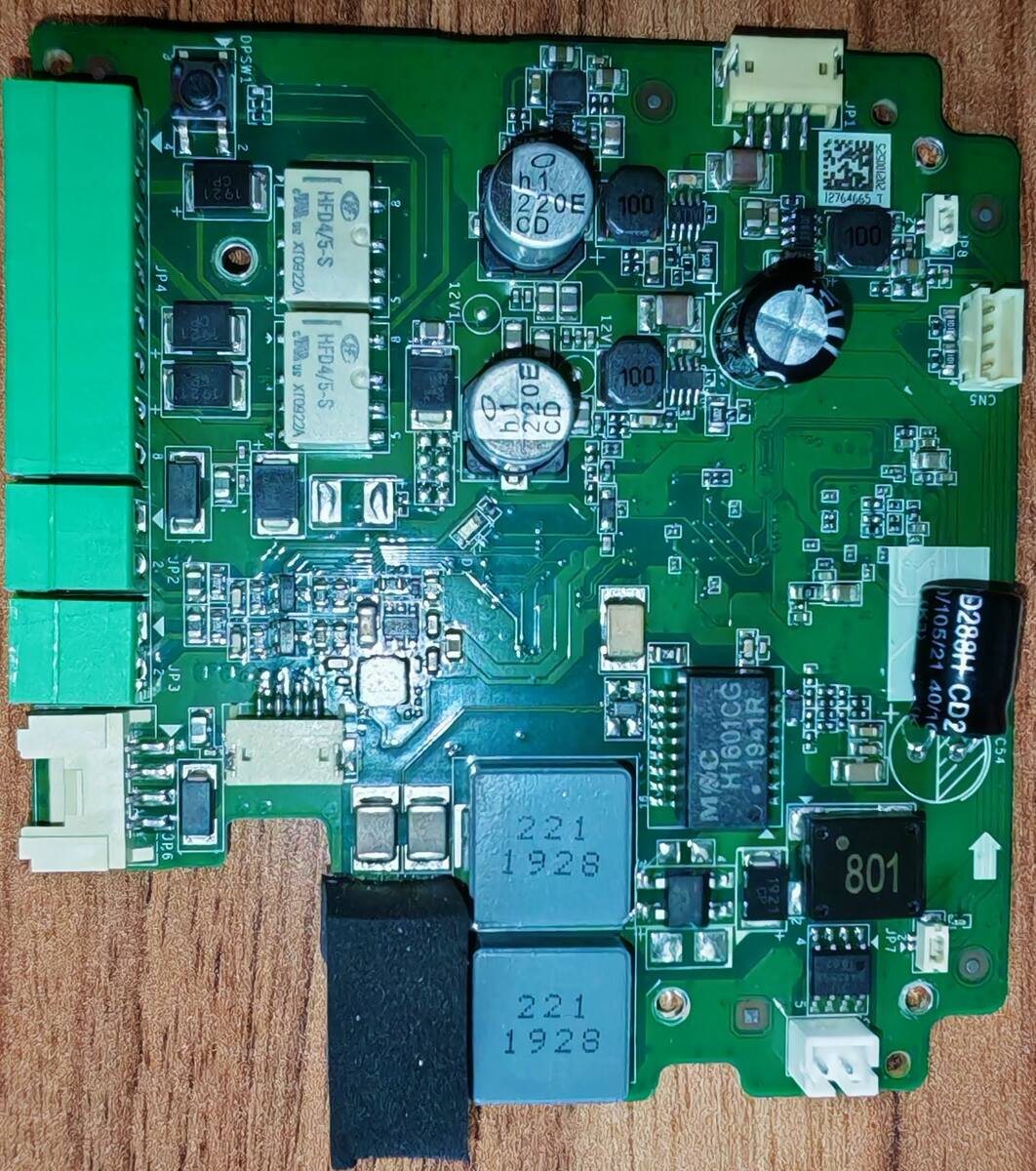

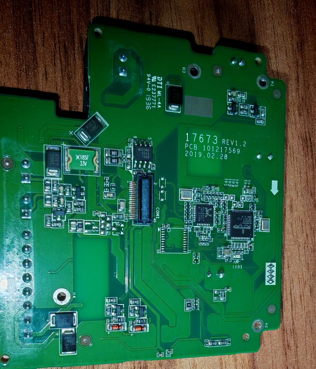

Ich habe hier eine Türsprechstelle, die über zwei Drähte
(vermutlich)Ethernet und Power liefert.
Den "Verteiler", der Power liefert und den LAN Anschluss hat, habe ich
leider nicht.
Der Verteiler ist ein HikVision DS-KAD7060EY
Die Türsprechstelle ist eine HikVision DS-KD8003-IME2

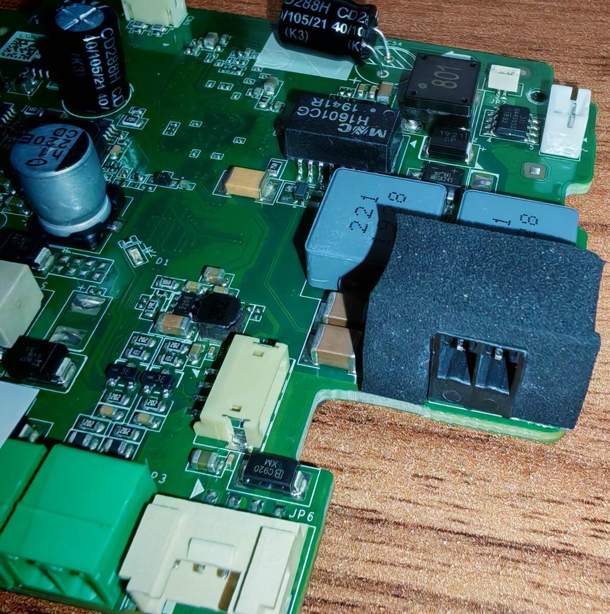

Ich habe ein paar Fotos der Innereien gemacht und auch den vorderen Teil
der Schaltung aufgezeichnet.
Die zwei Drähte werden an den Connector mit dem Schaumstoff
angeschlossen.

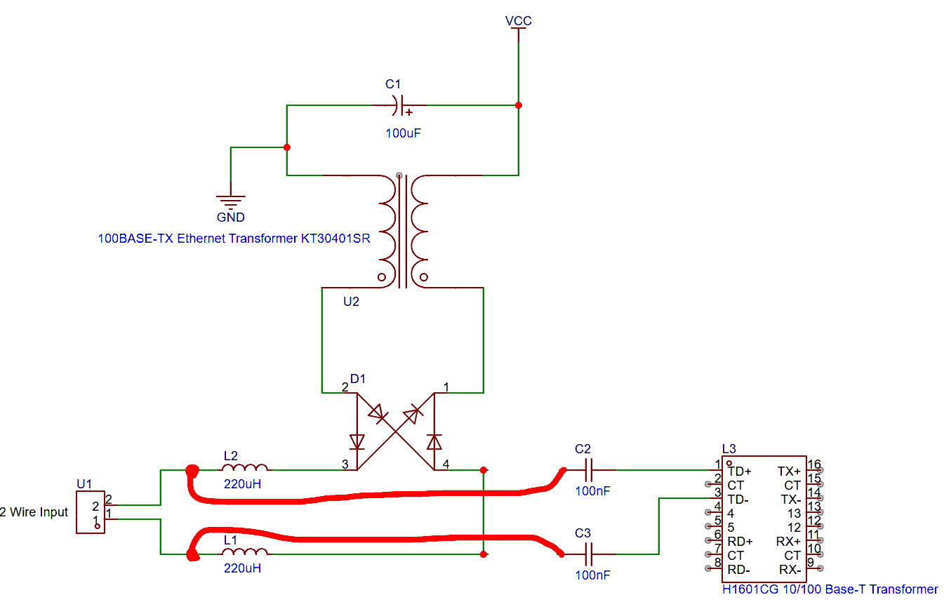

Das Bauteil auf dem 801 steht ist ein KT30401SR 100BASE-TX Network
Transformer.
Kann sich jemand daraus genau erschließen, wie der Verteiler das
Ethernet und die Spannung "aufmoduliert"?
Meine Überlegung: Könnte es sein, dass sowas wie 10 Base 2 benutzt wird
und das Signal mit einem Bias Tee injiziert wird?
Vielen Dank schon mal und schöne Grüße!

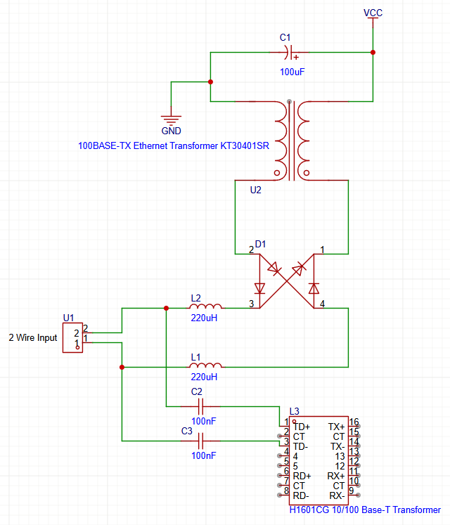

von H. H. (Gast)
Dein Schaltplan kann nicht stimmen, TD ist ja kurzgeschlossen.
Ich hab ihn mal geändert.

von Mike M. (mikeii)
Ups, danke für den Hinweis!
Da ist wohl was beim Screenshot machen reingerutscht.
Habs noch mal korrekt hochgeladen.

von H. H. (Gast)
Nicht plausibel!

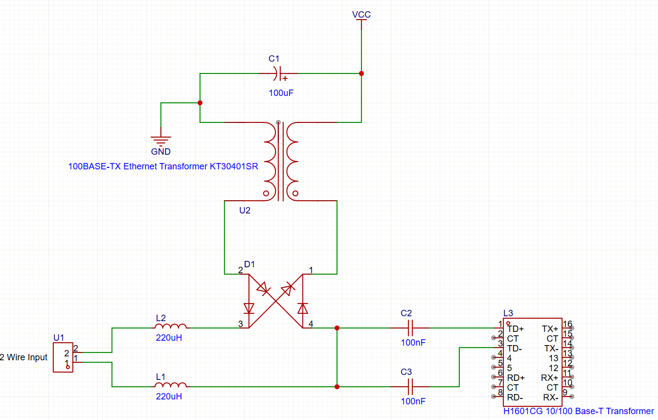

H. H. schrieb:
> Nicht plausibel!
Heieieie, tut mir leid, ja.... Denken wäre angesagt. Neuer Versuch...
Ich hoffe es passt jetzt.
Das sieht glaube ich ziemlich genau so aus wie das hier auf Folie 8
https://www.ieee802.org/802_tutorials/2015-11/PoDL_tutorial_1115.pdf
von H. H. (Gast)
Nein.
von Gerd E. (robberknight)
Die Platine ist lt. Aufdruck von 2019. Eher unwahrscheinlich dass das
jetzt standardisierte Single-Pair-Ethernet ist, denn das ist noch
ziemlich neu.
Also der Standard war damals schon verabschiedet, aber Transceiver,
Switche etc. waren noch ganz neu und entsprechend teuer und selten.
Vermutlich haben die sich da irgendwas proprietäres zusammengefrickelt.
H. H. schrieb:
> Nein.
Oh man..., danke hab noch mal nachgemessen, hast recht.
Ich hoffe jetzt hab ich es endlich richtig...

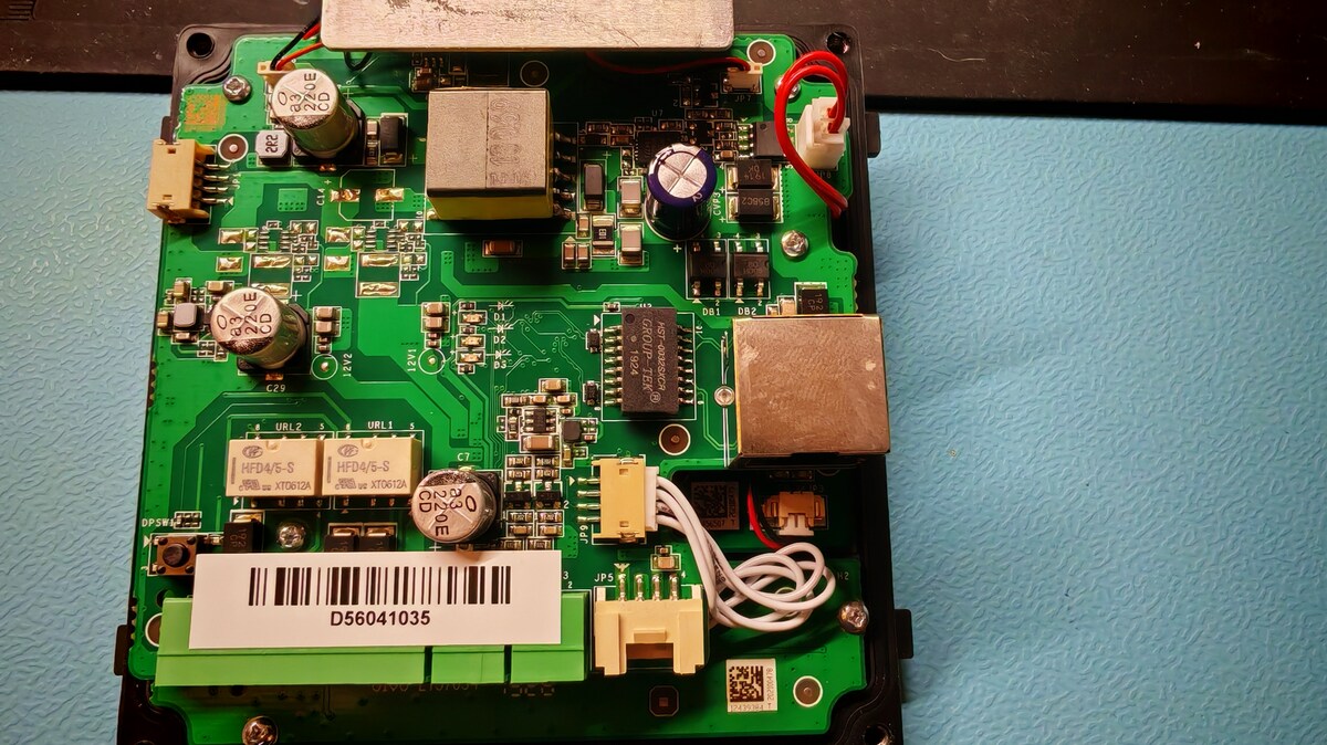

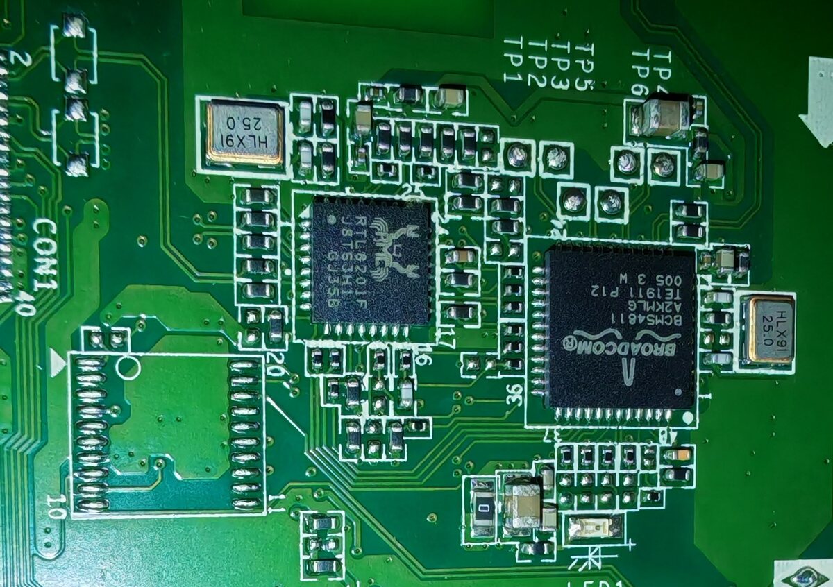

von Harald K. (kirnbichler)
Wie aber kann man das mit einem normalen 10/100-Phy verheiraten? Auf dem
Bild ist ein RTL8201F zu erkennen, das ist, so wie ich es verstehe, ein
normaler Vierdraht-Phy.
Gibts da irgendeinen Trick?

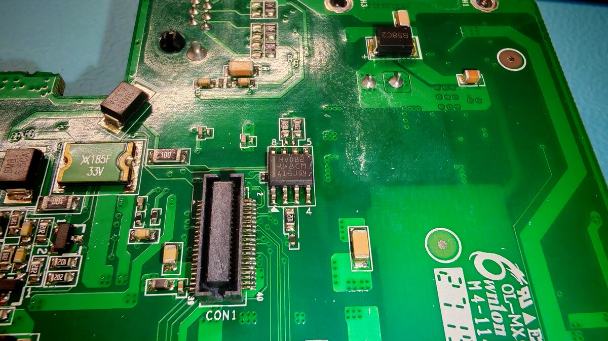

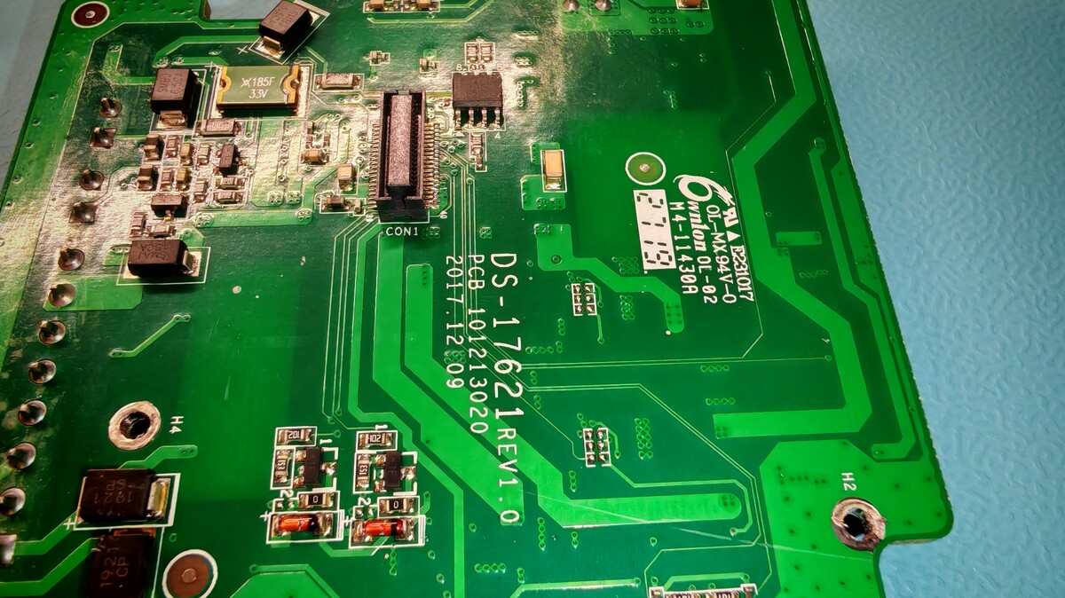

Also ich habe das gleiche auch noch mal als PoE da.
Und da fehlen beide Chips.
Ah, nicht der PHY von Realtek ist der entscheidende, sondern der von
Broadcom (BCM54811). Der kann ewas, was "BroadR-Reach" heißt, und das
kann 100MBit-Vollduplex auf einem Aderpaar.
https://en.wikipedia.org/wiki/BroadR-Reach
Das erklärts.
Möglicherweise ist die Kombination beider PHYs letzlich eine Art
Medienkonverter ...
von H. H. (Gast)
Aber ein RS-485 Transceiver von TI ist zu sehen.
Ja, das ist schon seltsam. Definitiv kein Single-Pair-Ethernet.
Der RTL8201F kann soweit ich das sehe auch kein 10Base2. Das wäre
nämlich der erste Hack der mir einfällt mit dem man sowas hinbekommen
könnte.
Vielleicht übersehen wir auch etwas und das ganze Ethernet ist nur zum
Senden von Kameradaten? Dann bräuchte man das nämlich, wenn man da
Custom-Protokolle nimmt und sich Mühe gibt, nur in Senderichtung.
Das Audio müsste dann aber über separate Drähte laufen. Bei Audio ist
2-Draht für Türsprechanlagen aber üblich.
Edit: ok, Harald hat es wohl gelöst als ich noch am Denken und Tippen
war.
