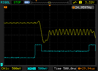

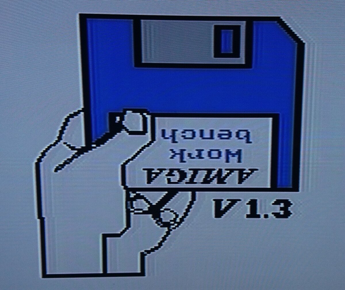

ich bastel mal wieder an meinem Amiga rum, aus Spaß an der Freud. Ich
hab nen A520 TV-Modulator. Dort soll das FBAS Signal auf dem LCD
Fernseher angezeigt werden. Das funktioniert, aber es gibt deutlich
Schatten bei starken Farbwechseln. Das ist nicht normal, so schlecht ist
FBAS nicht. Bei Texten verschmiert das auch ziemlich.
Fehlersuche
*Test mit BAS Ausgang (Monochrom) direkt am Amiga -> Astreines Bild
(d.h. Kabel und TV sind OK)

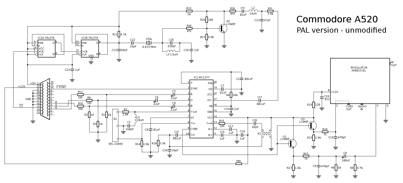

* Ich hab die vier Elkos getauscht, die auf der Platine sind. -> Keine
Änderung (hier hatte ich noch keinen Schaltplan)
*Prüfung der 12V ud 8,2V am FBAS Encoder IC1 Pin 14, 16. 12V leicht
HF-verrauscht, ca. 150mVpp. 8,2V deutlich sauberer, ca. 20mVpp

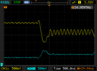

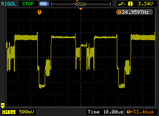

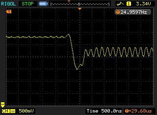

*Ich habe versucht, die Zeilen selber mit dem Oszi anzuschauen, mein
Oszi hat Video-Trigger.
Wenn man die Zeilenzahl hochdreht, sieht man dann so ab Zeile 100 dann
die Bilddaten. Und ja, man sieht an der Schwarz-Weiß Flanke ein kleines
Überschwingen, das mit dem Bild korrespondiert. Gemessen an IC1, Pin9
Am Emitter von Q2 sieht es genau so aus, nur um 0,7V versetzt, logisch.
Also kommt das Überschwingen aus dem FBAS Encoder. Ist der so schlecht
oder ist er nur 30 Jahre gealtert? Ich habe versuchsweise 100nF an IC1
Pin 14 gegen GND (Pin15) und Pin 16 gehalten, keine Änderung.
Habt ihr Ideen?

von Oliver R. (orb)
Das Videosignal sieht nach fehlendem Abschlußwiderstand aus. (2Vpp)
Klemm mal 75Ohm zwischen Signal und Masse.

Nein, das ist die Originalschaltung, die tausendfach funktioniert hat.
SOOOO doof war Commodore nicht. Außerdem gibt es da R24, das ist die
Serienterminierung, wenn auch nicht 100% lehrbuchgerecht. Und wie
gesagt, der Überschwinger ist schon am Encoder IC1 Pin9 zu messen.

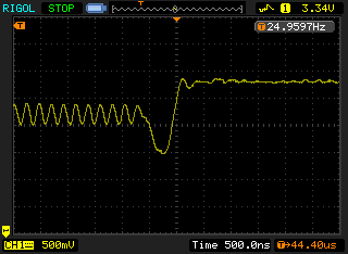

von Falk B. (falk)
Hier die fallende Flanke vom linken Bildschirmrand. Da gibt es sogar zum
Begin der Flanke ein Überschwingen?!? Ist da irgendwo ein Hochpass
falsch dimensioniert? Schließlich werden die Signale am Encoder mehrfach
durch externe Netzwerke geführt.

von Dergute W. (derguteweka)
Moin,
Und am Pin8 und Pin6?
Gruss
WK
von Falk B. (falk)
Nix zu sehen.

von Falk B. (falk)
Oliver R. schrieb:
> Dann ist Dein Pegel mit 2Vpp deutlich zu hoch (genau das doppelte vom
> Normwert) und das Bild sieht auch genau danach aus.
Nö, denn das Bild ist an sich ja OK. Ich habe am Emitter von Q3
gemessen. Dahinter kommt R24 (75R) und am Kabelende nochmal 75R im
Fernseher. Macht einen perfekten 2:1 Spannungsteiler ;-)

Ich habe weiter gemessen. Ich glaube das Problem wird durch die
Verzögerungsleitung K1 erzeugt. Die hat ein leichtes Überschwingen, laut
Spec darf sie das (5% typisch). Jetzt bin ich am überlegen, wie man das
gescheit dämpfen kann, ohne die Anstiegszeit zu sehr kaputt zu machen.
Einfach 150pF am Ein- oder Ausgang (Tastkopf 1:1) machen nur ein
matschiges Bild 8-0
Im Schaltplan gibt es am Eingang der Verzögerungsleitung noch ein
LC-Glied, L1 (10uH) + C1 (150pF), die sind aber nicht bestückt. Ob die
da was verbessern und der Einsparung zum Opfer gefallen sind?
Die scheinen mir eher eine Farbsperre zu sein, aber wer weiss, wenn du
die Dinger rumfliegen hast, kannstse ja mal reinloeten.
Ich wuesste aber auch nicht, was an einer Y-Verzoegerungsleitung
altersbedingt kaputtgehen koennte und dann zu solchen Ergebnissen
fuehrt.
Verzoegern tut sie ja, wie man schon auf deinen Aufnahmen sehen kann.

Vermutlich ist das der Normalzustand.
Aber eben auch deutlich überschwingen, wenn es starke Sprünge gibt.
Man kann die VL auch testweise überbrücken und die Überschwinger
beobachten. Sollten ausserdem ja nur 400ns Versatz sein und im Bild kaum
auffallen.

@Falk: Mal zurück zum Thema: In deinem Schaltplan steht ja 'PAL Version
unmodified', was für mich heisst, das es auch Modifikationen gibt. Hast
du mal solche Modifikationen gesehen? Evtl. adressieren die ja dein
Problem.

Wenn das also "scho oiwei so war", dann koennte man mal testweise
jeweils parallel zu R1,R2,R3 einen C mit ca. 120pF (oder etwas mehr)
einloeten. Damit kriegt man einen kleinen RC-Tiefpass fuer die RGB
Signale. Wenn man dann eine Besserung meint erkennen zu koennen, und
einem nach Aufwand ist, koennte man jeweils zwischen den 330 Ohm und 1k
Widerstand 3 "richtige" LC Besseltiefpaesse mit z.b. 3..5MHz
Grenzfrequenz reinbauen (Wenn man genau ist, dann was mit aehnlicher
Gruppenlaufzeit auch noch ins Sync-Signal).

Die Ursache scheint gefunden, es ist die Verzögerungsleitung. Bleibt die
Frage, wie man das verbessern kann.
1) Eine Trickschaltung mit Snubber, welcher das Überschwingen dämpft,
ohne die Anstiegszeit zu verschlechtern
2. Ein komplett neue Verzögerungsleitung, welche nicht überschwingt
Anbei nochmal die Signale an Pin 6 (Yout, vor der Verzögerungsleitung)
und Pin8 (Yin) danach. Jeweils der blaue Kanal 2. Kanal 1 ist immer das
endgültige Videosignal, darauf läuft auch der Videotrigger vom Oszi.
Die parasitäre Schwingung hat ca. 9MHz.

von Falk B. (falk)
Ich hab mal die Einspeisung und den IC abgeklemmt und speise mit dem
Funktionsgenerator. Siehe Anhang. Das Ding klingelt!
Erst wenn man die Flanke auf 280ns verlangsamt ist das Klingeln weg.
Damit aber auch die Bandbreite vom Videosignal. Schöner Mist.
Moin,
Jaaa, das sieht tatsaechlich nicht ganz so gut aus. Ich hab nur Zweifel
ob das bei anderen Delayline Fabrikaten anders ist und ob du da noch
eine grosse Auswahl hast - die werden wahrscheinlich schon im
Elektroschrott selten sein.
Probier halt aus, ob die von mir vorgeschlagene Tiefpass-im-RGB-Loesung
dich gluecklicher macht.
Gruss
WK

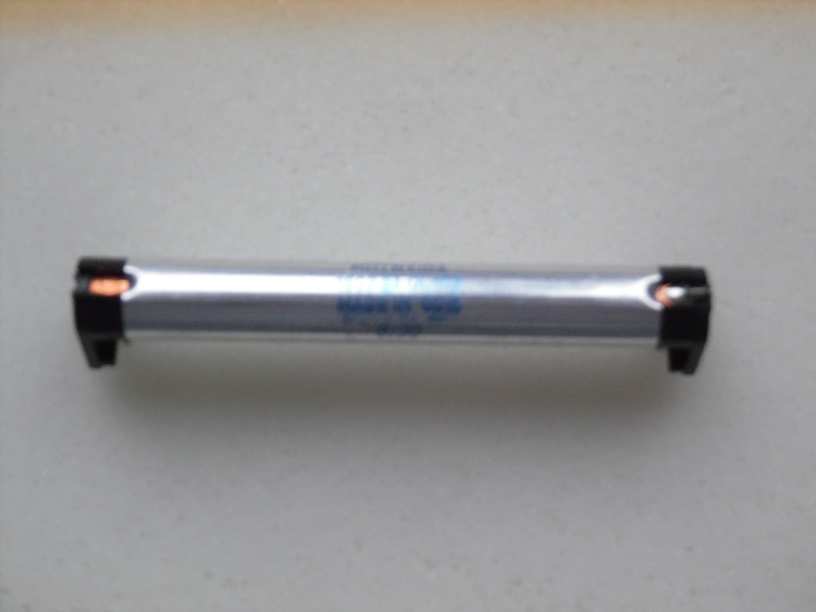

Wobei er den Bauteileentwicklern schon die eine oder andere Aufgabe
gestellt hat, die es in sich hatte. Eine Verzögerungsleitung für 400ns
kann jeder aus Draht basteln, aber mach mal eine für die 64µs einer
ganzen Zeile.
Das waren schon trickige Dinger, diese Glasverzögerungsleitungen.

Da es ja nun geklärt ist, dass die billige und/oder einfache 400ns
Verzögerungsleitung die Probleme verursacht, könnte man diese
https://www.technische-fundgrube.de/VERZOeGERUNGSLEITUNG,oxid/Verzoegerungsleitung,V8667,Philips,390nsec,1100,Ohm,gebraucht,148725.html
versuchen zu adaptieren oder eine traditionelle 450ns
Y-Verzögerungsleitung von/für Farb-TVs wie die DL102 bzw. den TDA4566 zu
verwenden. Von beiden hab ich noch ein paar und geb die gerne für Tests
ab.

von Falk B. (falk)
Sooooo, hier nun das Ergebnis. Nicht brilliant, aber gut. Die Schatten
sind FAST verschwunden, auf jeden Fall DEUTLICH gedämpft. Die Messung
der neuen Delay Line zeigt eine absolut saubere Sprungantwort mit nur
MINIMALEM, einmaligem Überschwingen. Anstiegszeit 170ns. In der realen
Anwendung ist der Filterausgang (YIN, Pin 8) aber dennoch mit leichten
Schwingungen überlagert, die weder vom Eingang noch Filter kommen. Ich
vermute hier eine Einkopplung im Layout. Entweder in meinen
Lochrasteraufbau oder im Layout des Modulators. Hier werde ich aber
nicht weiter forschen, die "wisschenschaftliche Neugier" meinerseits
ist vorerst befriedigt und das Ergebnis schon recht gut.
Anbei die Vergleichsbilder. Sind sicher nicht die besten Screenshots,
aber man erkennt die Unterschiede. Ich habe auch immer geprüft, ob der
Eindruck im Bild mit dem realen Eindruck ansatzweise übereinstimmt. Die
unscharfen Texte sind wirklich unscharf und keine verwackelte Aufnahme!
Umso schöner ist der deutliche Zugewinn an Schärfe bei Texten. In den
Bildern ist links immer der Originalzstand und rechts die Verbesserung.
Man sieht praktisch überall, daß die Schatten an scharfen Kannten
deutlich minimiert wurden, ganz weg sind sie aber leider bei SEHR
genauem Hinsehen halt nicht. Naja, man muss ja ne Steigerung zum
RGB-Kabel offen halten ;-)
Wer's nachbauen will, hier die Bauteile von Digikey.
12xL, 47uH, 0603, 490-LQM18DN470M70LCT-ND
12xC, 22pF, 0603, 478-KGM15ACG1H220JTCT-ND
12xR,  6k8, 0603, 311-6.80KHRCT-ND
Kommentare zu den Bildern
Boot.jpg  Schatten deutlich vermindert, mehr Bildschärfe
Delay_Line_Aufbau.jpg Schneller Aufbau mit Lochraster
Delay_Line_mit_Dämpfung.png Messung mit Funktionsgenerator
Delay_Line_ohne_Dämpfung.png Messung mit Funktionsgenerator
Delay3.png Schaltplan, LTSpice
FBAS_YIN.png  C1(gelb) FBAS Signal, C2(blau) Yin (Pin 8)
SotB1.jpg  Text sehr unscharf
SotB2.jpg  Schatten am linken Bildschirmrand und den rechten Kanten der
roten Buchstaben
TestKit1.jpg  Menu von Amiga Test Kit 1.2, Text sehr unscharf
Turrican1.jpg  Schatten an Kanten im kleinen Bild links, Text ohne
Schatten, vermutlich wegen geringer Helligkeit (mittelgrau)
Turrican2.jpg  Ebenso Schatten in den Flächen
Workbench1.jpg Leicht erhöhte Bildschärfe
Workbench2.jpg Schatten an den Icons verschwunden, mehr Bildschärfe

von Falk B. (falk)
Ok, ein Ass habe ich noch im Ärmel. Die Masseanbindung! Siehe Anhang.
Ja, auf einer einlagigen Platine ist das alles andere als einfach, aber
DIE Masse ist eine Katastrophe! Da koppelt des Farbsignal schon auf der
Platine in Y ein! Also hab ich die Leitungen auf der Platine an Pin 6
und 8 direkt am IC1 getrennt und habe direkt mit kürzesten Anbindungen
die Pins kontaktiert, vor allem GND (Pin 15) Und siehe da, Yin ist jetzt
absolut sauber, keine parasitären Schwingungen mehr drauf. Die kommen
jetzt ausschließlich vom Farbsignal an Cin! Besser geht es mit FBAS hier
wirklich nicht. Die Schatten sind praktisch weg, auch wenn sie beim
EXTREM scharfen Hinsehen noch ganz schwach da sind, aber das ist ein
Problem der nicht idealen Farbdekodierung.

von Falk B. (falk)
So, letzte Änderung. Die Verzögerungsleitung auf der Unterseite war doch
zu dick, das Gehäuse geht nicht ganz zu. Also dann doch auf der
Oberseite anlöten. Siehe Anhang.

von Axel R. (axlr)
Wenn die Verzögerungsleitung "klingelt", was ja auf den Fotos gut zu
sehen ist, kann es nicht sein, dass man diese mit definiertem Widerstand
abschließen oder terminieren (in reihe oder parallel) muss? Hat das mal
jemand probiert?
von Falk B. (falk)
Ja, das muss man.
> Hat das mal
> jemand probiert?
Schon mal auf den Schaltplan geschaut? R7 und R14.
