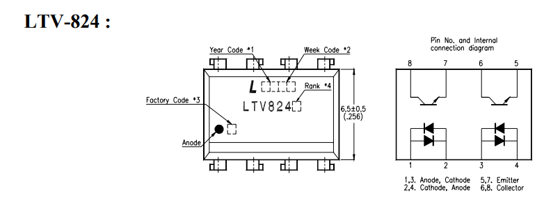

David schrieb:
> Bitte erkläre mir wie diese Schaltung negative Ströme messen kann wenn
> die Photodiode auf der High Side nur in einer Richtung funktioniert.
Ein AC-Optokoppler hat zwei antiparallele Photodioden, die auf den
Ausgangstransistor strahlen. Damit sind beide Stromrichtungen erledigt.
Siehe Anhang.
Wenn man einen 4-fach-DC-Optokoppler nimmt, werden auf der High-Side 2
Optokoppler zusammengeschaltet. Die beiden Photodioden antiparallel und
die Phototransistoren gleichartig parallel. Dann ist jeweils ein OK
aktiv. Ein dritter Optokoppler dann lowseitig.
