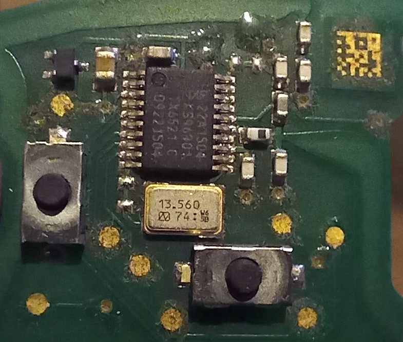

Ich habe mir einen alten Peugeot Partner I EZ. 2005 gekauft.
Leider ist nur ein Funkschlüssel dabei, es gibt aber noch gebrauchte in
der Bucht.

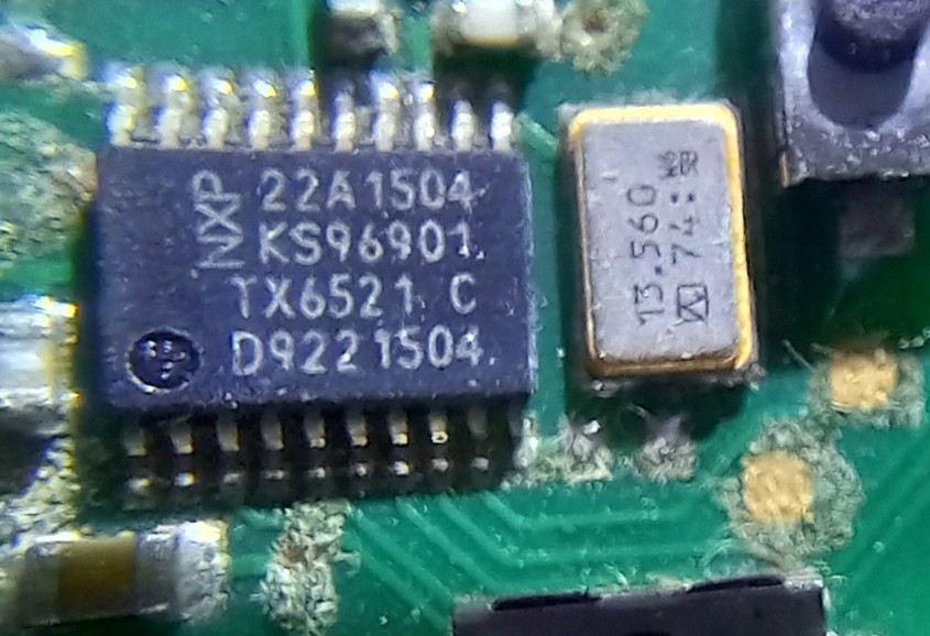

Die sollen sich angeblich programmieren lassen, da es kryptographisch so
einige Schwachstellen gibt. Der auf dem Bild abgebildete Chip soll ein
NXP PCF7936A Hitag2 sein.
Stimmt das ?
Mit Proxmark3 liess sich kein Transponder erkennen. Hat das Auto
überhaupt schon eine elektronische Wegfahrsperre ?

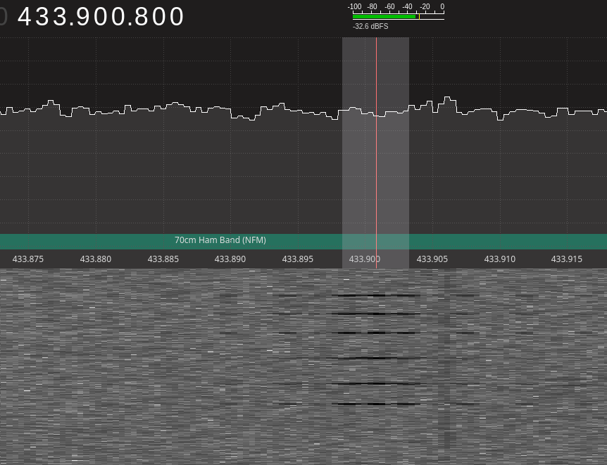

Mittels SDR bekomme ich beim drücken der Knöpfe bei 433900800 Hz ein
Signal, siehe Bild.

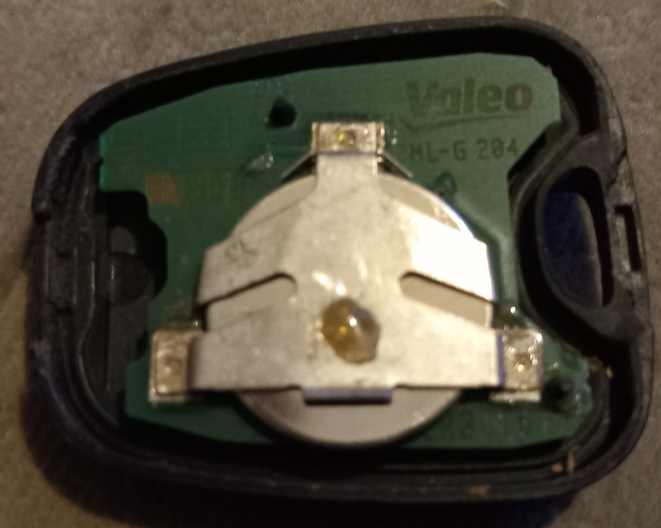

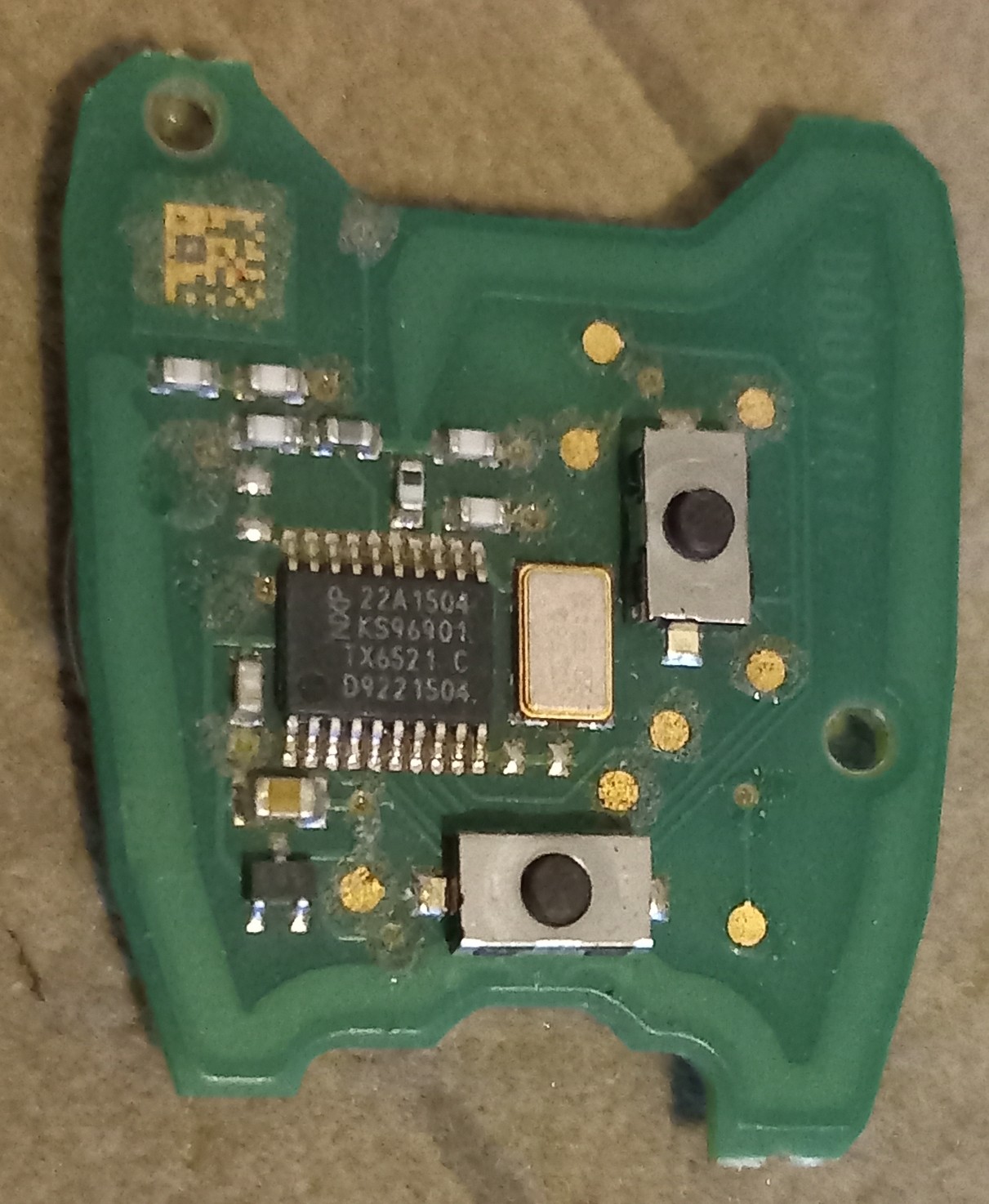

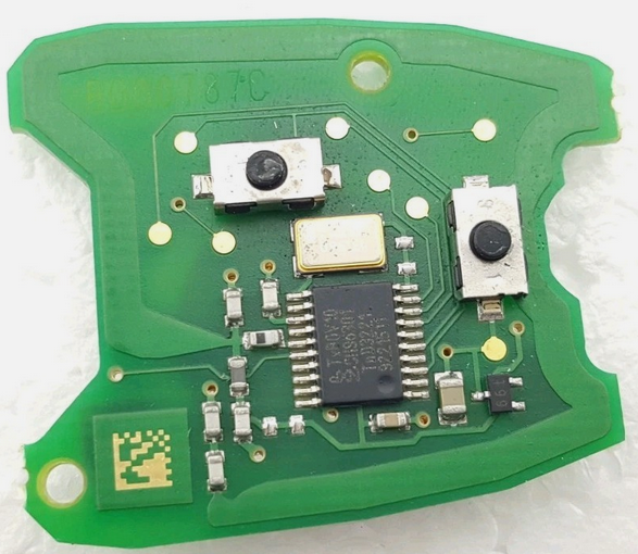

von Fred F. (fred08151)
Noch paar Bilder.
Eine Platine von Ebay.
Die originale Platine mit einem Quarz oder Resonator.
Rückseite mit Batterie.
Die ganze Platine.

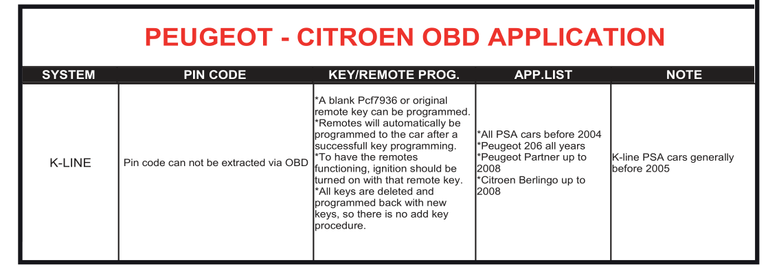

von Dieter S. (ds1)
Zed-Full von IEA kann es laut Doku, siehe Bild.
Ob es auch die günstigen Klone des Tools können müsste man schauen.
Nein. Ein 7936 ist ein einfacher Transponderchip.
Dein Schlüssel hat einen PCF7922. Hitag2 / ID46
Üblicher Ersatz ist 7961 / 7941
Zum Klonen braucht man das Auto, es geht nicht nur mit dem Schlüssel.
Da kannst Du auch einen neuen Schlüssel direkt anlernen.

von Dieter S. (ds1)
Der Ablauf steht ja auch schon in dem Screenshot von der Zed-Full
Anleitung: Über K-Line wird ins zuständige Steuergerät im Fahrzeug eine
neue Pin (Key) geschrieben, diese Pin (Key) wird auch in den
Funkschlüssel geschrieben (das geht über ein paar von den Testpads, für
Zed-Full gibt es ein passendes Interface). Ein bereits vorhandener
Funkschlüssel kann verwendet werden, der alte Pin (Key) wird dabei
gelöscht.
Ein Auslesen des bereits vorhandene Pin (Key) ist aber mit Zed-Full
nicht möglich.

von Dieter S. (ds1)
Kopieren kann man den Schlüssel mit Zed-Full nicht, aber man kann ihn in
einen Zustand bringen dass er vom Fahrzeug angelernt werden kann.
Ob man tatsächlich auch am Fahrzeug per K-Line etwas machen muss ist
aber nicht ganz klar, eventuell reicht es wenn man nur die Schlüssel in
den Anlern-Zustand bringt.

von Dieter S. (ds1)
Fred F. schrieb:
> Also Zed-Bull ist bestellt, wir werden sehen, ob es klappt.
Es sieht so aus als ob der Funkschlüssel auf den Bildern keinen
Transponder hat, zumindest keinen der in dem NXP Chip implementiert ist
(dann wäre eine relativ große Spule auf der Platine bzw. der Chip wäre
sehr hoch mit interner Spule). Es gibt eine sehr ähnliche Platine mit
Spule, die ist wohl für ein anderes/neueres Fahrzeugmodell.
Es kann natürlich sein dass es noch einen separaten Transponder gibt der
irgendwo anders im Schlüssel verbaut ist.

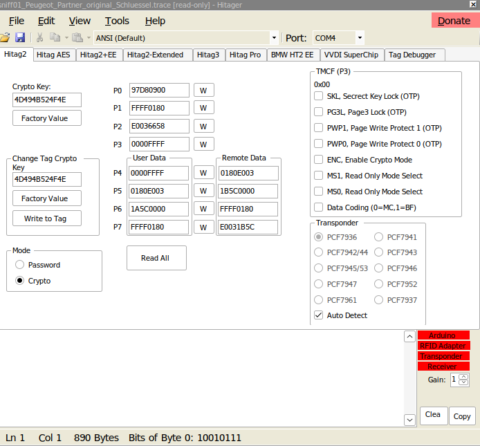

Und hier mal noch ein kleines Video zu Zed Bull und ID46 klonen.
https://www.youtube.com/watch?v=RTsyRCcotp4
Wie schon gesagt, es geht nicht ohne Auto. Dazu brauchst Du dann noch
einen TPX-3 Transponder. Einfach auf einen China Schlüssel klonen ist
nicht.

Nochmal: Sich um das Kopieren/Klonen des Transponders zu kümmern macht
erst Sinn wenn da auch tatsächlich einer ist, auf der Platine bzw. im
NXP Chip ist er nicht.
Also erst mal schauen ob sich im Gehäuse des Schlüssels noch irgendwo
der eigentliche Transponder befindet.
Zum HITAG2 Transponder Kopieren/Klonen für einen Peugeot 207 von 2009
gibt es hier einige Einblicke (bei Bedarf die Datei "Guida.pdf"
übersetzen lassen):
https://github.com/Ptr-srix4k/HITAG2-Clone

So, die beiden neuen Schlüssel sind da.
Auf diesen Platinen ist noch ein Bauteil auf der Batterieseite.
Ist das der Transponder für die Wegfahrsperre ?
von Dieter S. (ds1)
Das ist die Spule für den Transponder, der Transponder bzw. dessen
Implementierung in Software befindet sich im NXP Chip.

Ich habe die .trace mal mit AES Hitager geöffnet, siehe Bild.
Kann man da die nR und aR erkennen ?
Leider läuft die AESHitager.exe nicht unter virtualbox, dafür startet
sie aber mit wine. Ich habe halt keinen COM-Port, aber mit proxmark3
müsste man ja auch schreiben können.
Die Daten noch als Text:
P0
97D80900
P1
FFFF0180
P2
E0036658
P3
0000FFFF
P4 User Data
0000FFFF
P4 Remote Data
0180E0003
P5 User Data
0180E003
P5 Remote Data
1B5C0000
P6 User Data
1A5C0000
P6 Remote Data
FFFF0180
P7 User Data
FFFF0180
P7 Remote Data
E0031B5C
Hab mal die KI befragt, die meint, dass die Channel-Response nicht
vollständig ist.
Z.B. die erste Zeile:
97D80900 FFFF0180 E0036658 0000FFFF 0180E003 1B5C0000 FFFF0180 E0031B5C
0000FFFF 0180E003 1A5C0000 FFFF0180 E0036758 0000FFFF
Bedeutet, dass FFFF0180 die Antwort vom Schlüssel sein müsste, aber
nicht ist ?
Möglicherweise ist auch das Problem, dass ich beim sniffen mehrfach die
Zündung an- und aus gemacht habe, statt nur einmal, den trace speichern
und erneut Zündung an- und aus, trace speichern, etc.
Ich versuche es heute noch mal neu.
von Dieter S. (ds1)
Hitager kann mit dem Trace von Proxmark nichts anfangen. Das was man im
GUI von Hitager eintragen kann sind die Daten des Transponders, die
haben nicht mit dem Mitschnitt der Kommunikation zu tun. "97D80900" ist
z.B. die Timestamp (Little Endian) eines Ereignis aus dem Trace.
Wie ist der Trace aufgezeichnet worden, mit "lf hitag sniff"?

von Dieter S. (ds1)
Ich kann in dem Trace nichts Brauchbares erkennen.
Laut dem hier
https://www.proxmark.io/www.proxmark.org/forum/viewtopic.php%3Fpid=41669.html
könnte es eventuell mit einer älteren Version funktionieren (dort ist es
"lf hitag snoop"). Allerdings ist nicht klar ob das Ergebnis dann
tatsächlich brauchbar ist. Man könnte sich auch mit dem Source Code von
Proxmark auseinandersetzen und entsprechend anpassen dass es
funktioniert.

Hm, ich habe gestern nochmal drei traces erstellt.
Also sniffen, Datei speichern, sniffen, Datei speichern, etc.
Aber die sehen alle exakt gleich aus, 80 Hex-Zeichen, 13 Zeilen
(Anhang). Meine Vermutung ist, dass das lediglich vom Zündschloss ist,
da ich beim originalen Schlüssel schon Probleme habe, mit dem Proxmark
den Transponder auszulesen, wenn der Schlüssel direkt drauf liegt.
Des weiteren habe ich mal den Funkverkehr auf 433Mhz aufgezeichnet und
mit urh analysiert.
Der originale scheint Manchester II zu sein, der neue Funkschlüssel
Manchester I:
originaler Funk-Schlüssel Manchester II
insgesamt 65 Hex-Zeichen
ffffffffffffffffffffff5a6aae3fe70144b59e12e02d35571ff380a25acf097

Im Datenblatt zum PCF7922 (siehe Anhang) steht 32bit pro Seite, 128
Seiten, also 512 Byte.
Inwieweit man das Datenblatt auf den PCF7936 oder PCF7961 übertragen
kann, weiss ich nicht, da konnte ich nichts finden.
Besonders interessant dürften die Seiten 19, 46 und 62 aus dem
Datenblatt sein.
Demnach versteckt sich in den nur lesbaren Page 0 "1000" bzw. Hex "8"
der Device Identifier, also die ID und in Page 127 "X6XX8000".
Sollte die ID unverschlüsselt übertragen werden, könnte das hier für den
originalen PCF7936-Wegfahrsperre-Transponder sein, vorausgesetzt der
sniff taugt was:
XXXXXX8X
FFFF0180
Auf Seite 19 des Datenblatts heißt es übersetzt:
Der Identifier wird typischerweise im Prozess der Rolling-Code- oder
Challenge-Response-Generierung für schlüssellose Zutrittsanwendungen
verwendet.
Die Verwendung des werkseitig gelieferten Identifiers ist nicht
verpflichtend; stattdessen kann das Gerät (DCFG) so konfiguriert werden,
dass es ein 32-Bit-Muster (4 Byte für 8 Hex-Zeichen) nutzt, das sich auf
einer (!) beliebigen Seite im Bereich von 0 bis 126 befindet.
Demnach könnte das ffff5a6a beim Funktransponder sein und darf nur auf
einer Page sein, nicht verteilt über andere Pages.
2 Byte zum füllen der ersten 16 Bits und 16 Bits einer eigenen,
programmierten ID.
Und das Muster für Page 127:
X6XX8000
36358000
Das ist mir mittlerweile schon klar geworden, das Wegfahrsperre und
Funkschlüssel beim originalen zweierlei sind.
Aber um den richtigen Punkt zu finden, an dem man ansetzen kann, nochmal
die Daten vom sniff der Wegfahrsperre aufgedröselt:
6358 0000 (Seite 127 ?)
FFFF 0180 (Seite 0 ?)
E003 6658 0000
E003 6558 0000
E003 6358 0000
E003 7F53 0000
E003 6858 0000
E003 5158 0000
E003 5258 0000
E003 F84C 1400
E003 6858 0000
E003 6858 0000
E003 8253 0000
E003
Das Challenge-Response fehlt hier wohl.
Ich habe auch noch ein Pythonscript gefunden, welches helfen soll, die
Daten zu finden, aber meine Daten passen da wohl nicht, die Checksumme
aus byte_array[12] stimmt nie.
von Dieter S. (ds1)
Was soll der Hexdump des Trace bringen? Der enthält mehr als nur die
RFID-Daten, den Inhalt kann man sich lesbar von Proxmark anzeigen
lassen, das wird einem sogar deutlich bei den Kommandos angezeigt, z.B.
"Use 'lf hitag list` to view collected data."
Und wenn Du die Tracedatei selber bearbeiten willst: Das Format ist
dokumentiert, siehe die Datei "\doc\trace_notes.md" des Proxmark Source
Code.
Ok, dann muss ich da auch nochmal reingucken, so ganz durchgestiegen bin
ich mit den Befehlen vom proxmark noch nicht.
¯⁠\⁠_⁠(⁠ツ⁠)⁠_⁠/⁠¯
Die alte Software vom proxmark3 bekomme ich nicht kompiliert, da muss
ich wohl nochmal ein älteres Linux aufsetzen und gucken, dass ich dort
die Abhängigkeiten installiert bekomme. Alle weitere Versuche die
Kommunikation zu sniffen, schlugen fehl, was möglicherweise auf am
begrenzten Platz am Zündschloss liegt.
Möglicherweise habe ich mit einer eigenen Antenne mit
Schlüsseldurchsteckmöglichkeit bessere Karten.
Beim stöbern im Internet ist mir doch noch das Datenblatt des PCF7936 in
die Hände gefallen. Dort steht auf Seite 25, dass der PCF7936 in Page 0
das Format XX XX XX 1X hat und 0001 im Bit 4 bis 7, während der PCF7922
in Page 0 das Format XX XX XX 8X und 1000 (Hex 8) im Bit 4 bis 7 stehen
hat.
Ich habe es mal für die Nachwelt angehängt.
Den Funkverkehr für die Türe habe ich mit urh auch mehrfach
aufgezeichnet und analysiert, erkenne auch das ein oder andere Muster.
Richtig schlau werde ich daraus aber noch nicht. Auch als Anhang.
Ich glaube, ich bin an die Sache mit dem Funkteil des Schlüssel falsch
angegangen.
Ich hätte mir zuerst alles in Bits und/oder NRZ angucken sollen.
Dann wäre mir aufgefallen, dass die gleichen Bits zwei Mal gesendet
werden:
Die ersten Bits (1-35) sind immer gleich, ob öffnen oder schliessen.
Bei jedem Mal Knopfdrücken gleich.
Dann kommen 132 (36-167) sich bei jedem Knopfdruck ändernde Bits.
17 Bits (Bit 168-184) immer gleich, egal ob öffnen oder schliessen.
Das ganze wiederholt sich noch einmal, nur ohne die 17 Bits:
35 immer gleiche Bits (185-219), wieder die 132, sich ändernden Bits
(Bit 220-351).
Die erste Frage, die sich mir stellt, ist folgende:
Da die UID nur 32 Bit lang ist, sind entweder die ersten drei oder die
letzten drei kein Teil der UID.
Nur welche, die ersten, oder die letzten drei ?
Beim den 17 Bit stellt sich auch die Frage.
Paritätsbit ? Am Anfang oder am Ende ?
Oder etwas ganz anderes ?
Piotr hätte den Wagen schon längst weg gefahren
