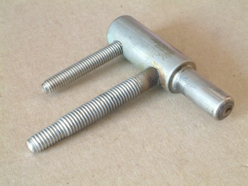

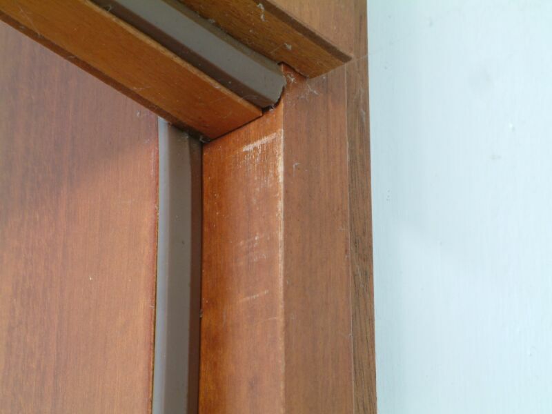

das Türscharnier in Bild 1 ist lose (Außendurchmesser des Gewindes =
Bohrungsdurchmesser), man kann es beinahe händisch aus dem Holzrahmen
ziehen. Die Türe stößt bereits deutlich hörbar am gegenüber liegenden
Rahmen an, siehe letztes Bild.
Hat jemand einen Plan, wie kann man das fachgerecht reparieren kann?
Gustav

Ich würde entweder aufbohren und eine Gewindeinsatz rein. Da wird es
aber einiges an Rand geben. Gewindeeinsätze für Holz sind eher dick. Die
zum einkleben könnten optisch aber gehen. Helicoils sind nur für
metalle, in Holz halten die eher nicht gut.
Oder minimal Aufbohren (z.B. von 8 auf 9,5) und dann ein übergroßes
Holzstück einleimen. (in dem Beispiel 10mm) Dann wieder ein passendes
Loch bohren.

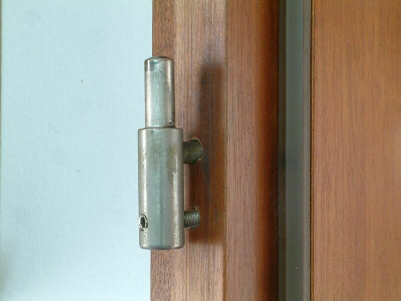

von Sven S. (slartibartfass)
Sicher, das die Schraube zum festziehen nicht durch die graue
Gummidichtung verdeckt ist?
Die Scharniere meiner Türzargen sehen identisch aus und lassen sich mit
einem Inbus-Schlüssel, der in einem verdeckten Loch unter der Gummilippe
einführen lässt festziehen.
von Rolf (rolf22)
Wenn es da so eine Klemmschraube gibt, kann man das an dem
herausgezogenen Teil (zweites Bild) sehen: Die Klemmschraube hinterlässt
ja eine Spur am Gewinde.

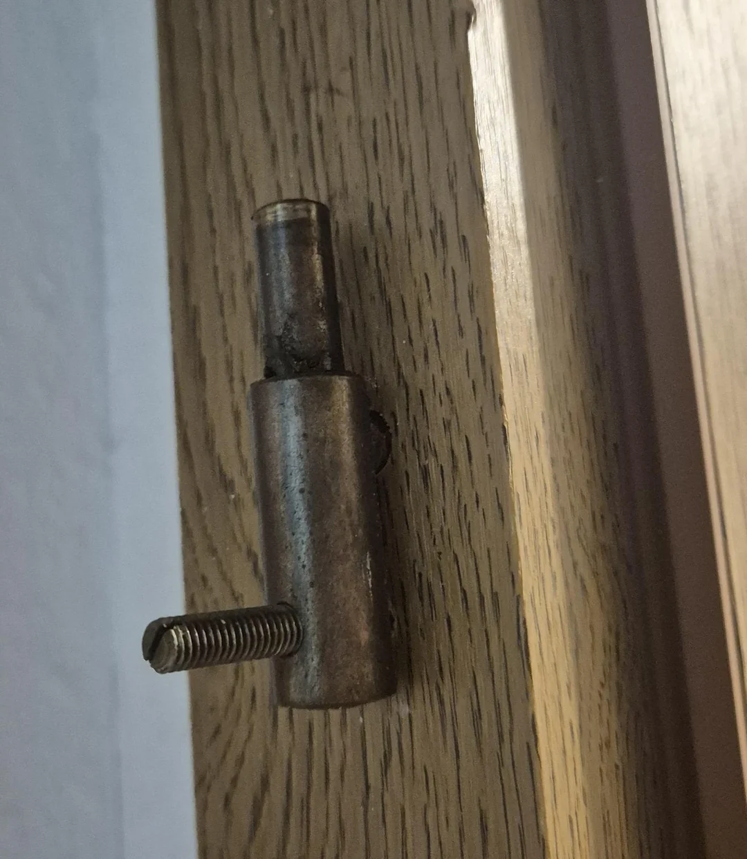

von Hans (ths23)
BirnKichler S. schrieb:
> Der Murks bauseitig war wohl Holzrahmen und Metallschrauben zu
> verwenden. Bleibt Murks, also richtig machen.
Der Murks ist, Du hast keine Ahnung.
Die "Gewinde" an dem Scharnier sind keine Metallgewinde - zumindest
nicht das an dem längeren Bolzen.
Die von Crazyhorse genannte Schraube müsste, wenn überhaupt vorhanden
unter dem Dichtgummi vorhanden sein. Bei der Bauform des Scharnieres
wird es diese Schraube und die zugehörige Bandaufnahme im inneren der
Zarge nicht geben, weil bei solchen Bändern die zwei Bolzen in aller
Regel gleich lang und zudem fest mit dem Rest verbunden sind.
Den Bolzen mit dem Inbus kann man vermutlich raus schrauben (so wie auf
dem beigefügten Bild). Jetzt geht es erst mal weiter wie von Timo
beschrieben.
1. Messe den Durchmesser des Bolzens (schätze mal der wird 8mm oder 10mm
sein)
2. Besorge Dir im Baumarkt einen passenden Rundstab, Durchmesser
mindestens 2mm größer
3. Bohre das oberere Loch in der Zarge soweit auf das Rundstab stram
reinpasst
4. Den Rundstab in der Bohrung mit Holzkaltleim einkleben
5. 24h warten
6. Die untere Bohrung erst mal so lassen wie die ist (könnte eine
Sackbohrung sein)
7. Jetzt in den eingeklebten Rundstab mittig ein Loch bohren.
Durchmesser wie der dünnere Teil des Bolzens - die Bohrung darf auch
1-2/Zehntel Untermaß haben
8. Schraube den unteren Bolzen raus (wie auf dem Bild zu sehen)
9. Jetzt das Band mit dem oberen Bolzen in die vorbereitete Bohrung
eindrehen (soweit das, beide Bänder gleichen Abstand zur Zarge haben)
10. Unteren Bolzen (bündig) eindrehen, Tür einhängen und mit dem unteren
Bolzen bei Bedarf justieren

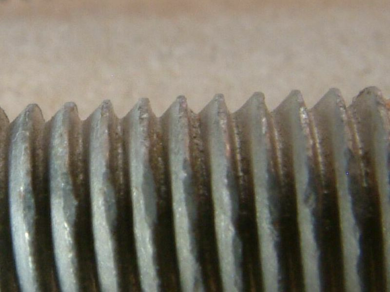

von Gustav K. (hauwech)
Timo W. schrieb:
> Das sieht nach Massivholzrahmen aus, oder?
Von außen sieht es so aus, die Bohrungen sind innen allerdings recht
krümelig, das spricht eher für Pressspan, siehe erstes Bild.
Das Gewinde auf dem angeschweißten Bolzen hat 7,5mm und ist eher ein
Sägezahngewinde. Könnte mir denken, dass man das Teil mit dem Hammer
einschlägt.
Timo W. schrieb:
> Die unter Schraube ist wahrscheinlich drehbar.
So ist es, eine M6 Madenschraube mit 3mm Inbus.
Seltsamerweise ist das Teil ziemlich schräg gebohrt, ich messe ca. 20
Grad, siehe Bild 2. Die Schräge nach außen sieht man im Bild leider
nicht richtig.
Die Lösung wäre, das gleiche Teil mit jeweils 0,5mm Aufmaß auf den
beiden Gewinden. Eindrehen und der Fisch wäre geputzt.

von Nick (b620ys)
> nicht so vorschnell, es gibt auch gewindeeinsätze helicoil z.b.
VOLLGUMMI!
Da war nie ein Gewinde im Holzrahmen, wie denn auch?
Schau dir die lange Schraube in 2. Bild genau an. GENAU! Fällt dir da
was auf? Nee, dir natürlich nicht!
Da ist ein Absatz im Gewinde. Das Gewinde ist am Anfang deutlich unterm
Nenndurchmesser. Wozu? Damit man sich leichter tut die einzufädeln. Und
die ist so lang, damit sie durch den Holzrahmen durchgeht um dann auf
ein ... TATA! ... Metallteil zu treffen.
Lieber Herr Kirnbichler, ich würde dir empfehlen den Ball etwas flacher
zu halten. Denn den Durchblick den du hier immer wieder simulierst hast
du einfach nich. Absolut nicht.

von Nick (b620ys)
Das ist schon ein Metallgewinde. Ist ja aus Metall. Du meinst wohl
"Maschinengewinde". Das hier nennt sich Sägengewinde DIN 513.
Ob das jetzt genau DIN 513 ist, lässt sich am Bild nicht erkennen. Ist
aber auch egal.
Sägengewinde werden dann eingesetzt, wenn man nur in einer Richtung
große Kräfte übertragen will.
Ich muss aber zugeben, dass mir die Motivation des Herstellers dafür
hier nicht so klar ist. Naja, ein Alleinstellungsmerkmal?
Du scheinst ein Zweitaccount vom Esmu (max707) zu sein!
von Nick (b620ys)
Manfred P. schrieb:
Wohl eher bist du das. Schau einfach mal nach was ein Sägengewinde ist,
dann wechsle deinen Account und komm mit dem nächsten Unsinn daher.
"Metallgewinde" sind dafür vorgesehen in Metall eingeschraubt zu werden.
Wobei der Begriff recht unüblich ist, weil das der Standardfall ist.
Kunststoffgewinde, Blechgewinde oder Holzgewinde jedoch ist üblich.
"Sägengewinde DIN 513" hatte ich noch nicht gelesen:
https://www.gewinde-normen.de/saegen-regelgewinde.html
danke für die Belehrung.
Du liegst leider falsch, da ist kein Metallteil am Ende der Bohrung.
Da ist nur Holz, nichts als Holz. Zu was die Einschnürung am Ende der
Schraube gut sein, erschließt mir nicht. Macht hier genau Null Sinn.
Die haben dieses seltsame Sägezahngewinde einfach in eine etwas knappe
Bohrung im Holzrahmen gekloppt und fertig. An den Scharnieren hängt nur
eine leichte Türe vom Typ zweimal Furnier und dazwischen eine
Wabenstruktur aus Pappendeckel.

von Hans (ths23)
> Oh, da sprach jetzt der Pfuscher in Reinform.
Wieviele Türen hat denn der Bub schon eingebaut. Ich tippe mal auf Null
- halt wie null Ahnung.
> Die Tapeten in deiner Wohnung machst Du mit Heftzwecken fest damit sie
> nicht von der Wand fallen?
Nee die tue ich dübeln und benutze Spenglerschrauben
Aber was soll man hier mit einer Knalltüte diskutieren, völlig sinnlos
und vergeutete Zeit.
> einschlägt.
Dann ist das Band bald wieder locker. Das Teil wird eingedreht.
> Sägezahngewinde.
Dann bohre das Loch auf 10mm auf und verleime ein passendes Rundholz.
Dort kommt dann nach dem Aushärten eine Bohrung rein, die im Durchmesser
so wie der dünne Teil des angeschweißten Bolzens (schätze mal 7mm)
gewählt wird. Das ist dann quasi der Kerndurchmesser des "Gewindes". Der
Bolzen des Bandes ist dann der Gewindeschneider.
> "Maschinengewinde".
OK Maschinengewinde ist die bessere Bezeichnung.
Derartige Gewinde werden im modernen Fenster- und Türenbau oft
eingesetzt. Früher war so ein Scharnier anders aufgebaut und wurde auch
anders in die Zarge eingesetzt und befestigt. So, mit dem Gewindebolzen,
geht es halt einfacher, aber ganz offensichtlich hält das nicht so
lange. In meinem Haus gibt es noch Türen, die mittlerweile fast 100
Jahre alt sind. Die sitzen immer noch ordentlich in der Zarge und
funktionieren. Wie lange die Türen im 20 Jahre alten Anbau halten,
werden wir sehen.
Nein die trifft da auf kein Metallteil. Der Bolzen wird einfach ins Holz
eingeschraubt. Der Ansatz ist auch nicht lang genug, um durch das Holz
der Zarge hindurch zu gehen, das ist nämlich mindestens 16mm dick, der
Ansatz ist max. 10mm. Allerdings hast Du recht, dass er zum Ansetzen der
"Schraube" gedacht ist.
Bei Spanplatte ist diese Montageart wohl nicht optimal, da nimmt man
eher Bänder die mit der versteckten Schraube, also mit innenliegenden
Metallteil,  fixiert werden

von Hans (ths23)
Natürlich macht die Sinn. Mit dem Durchmesser der "Einschnürung" wird
das Loch gebohrt und dann der Bolzen eingeschraubt.
Siehe hier Beitrag "Re: Türscharnier lose, wie reparieren?" letzter
Absatz.
Könnte man durch überlegen auch selbst drauf konmmen.

von Nick (b620ys)
OK, dann geb ich mich hiermit offiziell geschlagen!
So macht auch das Sägengewinde Sinn. Allerdings in der Variante "für
Kunststoffe". Das ist auch Standard (ich vermeide das Wort "Norm").
Dann würde ich 2 mm größer bohren, Heißkleber rein, Schraube hinterher.
Mit etwas Glück lässt sich das Schanier danach sogar bewegen. Vorher
Silikonspray aufs Gewinde wird wohl helfen.

von Michael B. (laberkopp)
1. Massnahme: Madenschraube raus, Scharnier raus.
2. Holzspan ins Loch stecken bis das Gewinde wieder stramm in die Tür
geht, der Span sollte nicht zu dick (mehrere Zahnstocher) sein weil
sonst die Spanplatte auseinanderfliegt.
3. Madenschraube wieder rein.
oder
Schraube mit Trennmittel einsprühen, Loch mit 2-Komponentenkleber
einstreichen, Scharnier einsetzen und warten bis der Kleber ausgehärtet
ist. Dann hast du wieder ein Gewinde im Holz und kannst drehen zum
einstellen.
> Ist es denn überhaupt Holz? Oder sind das nur gepresste Späne?
> krümelig, das spricht eher für Pressspan ...
Peter N. schrieb:
> Bei zu großen In-Holz-Gewindelöchern stecke ich Zahnstocher als Keile
> rein und schraube den Bolzen darüber.
Habe etwas ähnliches versucht und dabei schon bei den ersten paar
Drehungen gesehen, dass der Holzrahmen an den beiden Bohrungen bereits
gesprungen ist. Hatte vorher schon ein Foto gemacht, den Riss aber nicht
bemerkt. Weil er schlecht zu erkennen ist, habe ich ihn gelb markiert.
In der Wohnung befinden sich 6 solcher Türen gleicher Bauart und obwohl
die Anbringung der Türscharniere nicht wirklich überzeugt, sind alle
anderen Türen in Ordnung. Möglicherweise ist das Holz schon bei der
Herstellung der Türe gesprungen und nun hat sich das obere Scharnier so
nach und nach herausgearbeitet, bis die Türe am gegenüber liegenden
Rahmen zu schleifen begann, siehe letztes Foto im ersten Beitrag.
Freihand aufbohren, einen Holzstab einleimen und in selbigen nochmal
Freihand bohren halte ich für sehr riskant, denn das wird verlaufen. Und
dann ist der Türrahmen versaut. Zumal man ca. 20 Grad schräg bohren
muss.
Das kleinste Risiko wird man eingehen, wenn man das Scharnier in die
bestehenden Bohrungen mit 2K Harz einklebt. Dazu die Türe einhängen und
schließen und die Türe an der gegenüberliegenden Seite unten mit einem
Holzkeil soweit anheben, dass der Gewindebolzen des Scharniers in die
äußerste Position gedrückt wird. Ich denke, so wird's was werden.
> muss.
Mist!!!
Auch Mist, 2K Harz ist ungeeignet
Im Prinzip würde ich das so machen, ja.
ABER: Nicht maximal tief in die Bohrung drücken: Kann sein, dass die Tür
dann gegen die Zarge drückt. Deswegen kann man die Dinger im Normalfall
ja verstellen und lässt dabei einen Abstand von 1 bis 2 mm. Wenn du
klebst, ist es aber mit dem Verstellen Essig.
Also unbedingt die Tür einhängen und probieren/justieren, während der
Kleber noch nicht hart ist.
(Falls es Spanplatte ist, ist die Bohrungstiefe wahrscheinlich nicht so
exakt, dass man sie als Anschlag nutzen kann.)
Erst den Riss mit Sekundenkleber stabilisieren, Epoxy ist zu zähflüssig.
Also Zahnstocher ins Loch, Schraube reindrehen bis es den Riss etwas
weitet, dann Sekundenkleber in den Riss und Schraube wieder raus und 1
Tag warten bevor du die Schraube mit Epoxy einklebst. Schraube mit
Sekundenkleber hält nicht.
Etwas blöd ist es, rausquellenden Sekundenkleber zu entfernen. Daher
bringt man ihn am Besten tief in den Riss mit einer Spritzennadel auf
der Tube ein und hat zuvor das Funier von aussen gewachst.
von Stefan S. (seife)
Man könnte auch, um die Bandhalterung zu stabilisieren, über, unter und
zwischen den beiden Löchern ein 2mm Loch horizontal vom Falz aus bohren,
und jeweils eine gute 3,5x50mm SPAX rein drehen, der Kopf muss dann halt
kaschiert werden, bei geschlossener Türe ist das dann vom Türblat eh
verdeckt.
Sekundenkleber in den Riss kann man vorher trotzdem machen.

Gustav K. schrieb:
Der Rahmen war schon vorher gerissen (vermutlich wegen falscher
Belastung des Türblattes). Die eingelegten Keile drücken dann das
Holz/die Spanplatte einfach auseinander. Deshalb hilft hier nur das
Einleimen eines Holzstückes ob rund oder eckig ist erst mal egal,
allerdings dürfte eckig für Dich noch schwieriger sein, denn Du bekommst
ja noch nicht mal eine einfache Bohrung hin, obwohl schon eine Bohrung
als Führung vorhanden ist. Und nein, die finale Bohrung, also die wo
dann das Band eingeschraubt wird, muß nicht schräg sein - die darf schön
gerade sein. Die Bohrung bekommt man auch an der richtigen Stelle hin
ohne das der Bohrer verläuft, Messwerkzeuge zum Anreißen und Körner (bei
Holz geht auch ein Vorstecher) wurden schon erfunden. Mit zwei linken
Pfoten und 10 Daumen dran wird es natürlich nichts. Also, in Deinem Fall
ist es wohl besser Du beauftragst einen Fachmann.
Scharnier sitzt übrigens wieder an der Stelle, an der es sitzen sollte
und die rechte obere Türkante fluchtet wieder mit der oberen Blende. Der
Abstand zum Rahmen (Bild 4 im ersten Beitrag) beträgt nun gemessene 3mm.
Da schleift nichts mehr. Materialaufwand: 3ml 2K-Kleber.
