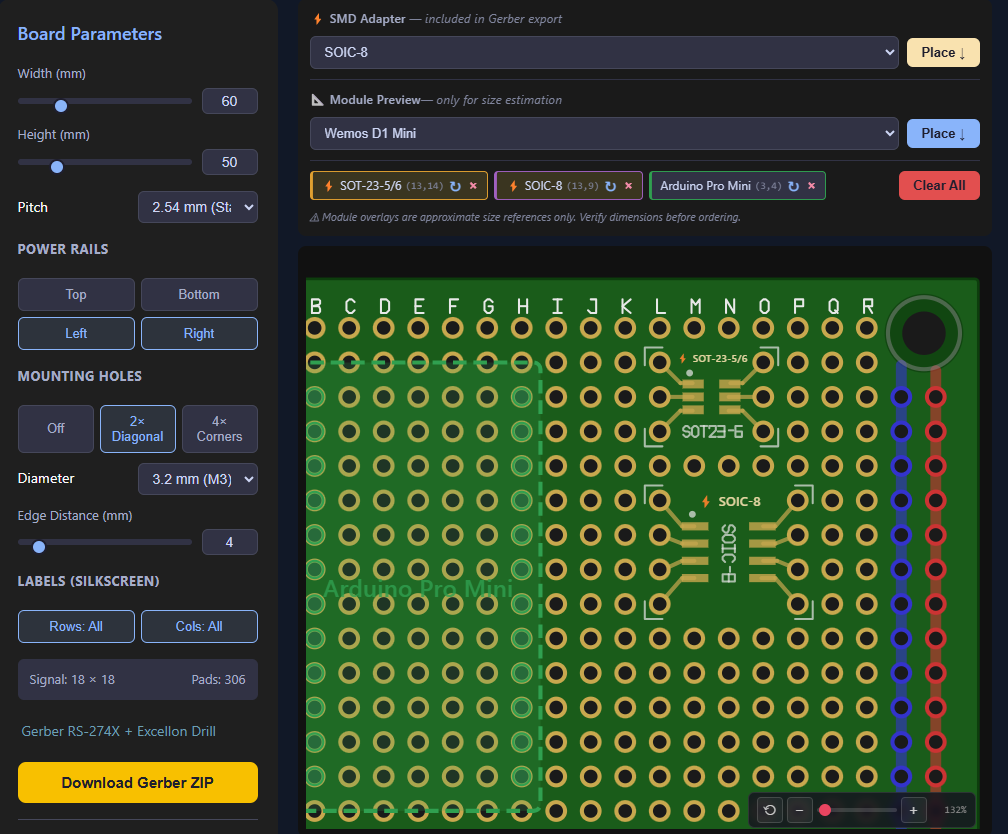

von Martin M. (mcmaier)
ich bin an eurem Feedback interessiert für ein Tool, das ich entwickelt
habe:
Ein parametrischer Generator für Lochrasterplatinen, auf denen man per
Drag'n Drop beliebige SMD-Adapter platzieren kann.
Hintergrund:
Für kleine Projekte will man ja nicht immer die Zeit aufwenden,
Schaltplan und Layout zu machen. Zumal man vieles auch mit fertigen
Modulen lösen kann/will, die im 2,54 mm-Raster kommen.
Oder ganz klassisch: Man will erst mal Testschaltungen aufbauen, bevor
man eine richtige Platine macht. Aber da gestaltet sich immer die Frage,
wie man dann das kleine Hühnerfutter und die Käfer unterbringt - ja ich
weiß, es geht schon irgendwie. 0402 passt auch zwischen die
Lochraster-Pads - aber es ist halt schon ein Gefrickel...
An dieser Stelle hat sich für mich eine Lücke aufgetan (zwischen
fertigem Lochraster und eigener Platine), die ich mit meinem Tool
schließen möchte:
Schnell mal ohne Schaltplan und Layout eine Entwicklungsplatine
zusammenklicken, Gerberdaten auf Knopfdruck runterladen und zum
Leiterplattenhersteller schicken. Voilá:
https://gridgen.macgizmo.com
Probiert es gerne aus - ich freue mich über konstruktive Rückmeldung.

von Falk B. (falk)
Martin M. schrieb:
> Hintergrund:
FALSCH! Einen SCHALTPLAN braucht man IMMER! Als ERSTEN Schritt! Alles
andere ist diletantisches Gefrickel, das weder einfacher, besser noch
schneller ist.
Und auch ein Layout ist selbst für Lochrasteraufbauten in den meisten
Fällen sehr hilfreich, denn da kann man DEUTLICH schneller und besser
das Projekt umsetzen.
Das ist ein anderes Thema.
Nö, es ist normaler Prototypenbau. Und bei Lochraster nimmt keiner 0402,
eher 0603 oder besser 0805, denn das passt sehr gut zwischen die
Lötaugen.
> schließen möchte:
Die sehe ich nicht.
> zusammenklicken,
-> SCHROTT!
Schnell und schlecht. Jaja.

von Bauform B. (bauformb)
Martin M. schrieb:
> Man will erst mal Testschaltungen aufbauen, bevor man eine richtige
> Platine macht. Aber da gestaltet sich immer die Frage, wie man dann
Gibt es dafür evt. ein besseres Beispiel-Bild? Im ersten Bild ist der
Vorteil gegenüber fertigen Lochrasterplatinen doch minimal? Weil:
> Zumal man vieles auch mit fertigen Modulen lösen kann/will,
Das Tool sieht zweifellos nahezu perfekt aus, aber die Methode scheint
mir die Nachteile von Lochraster, langer Wartezeit und kurzlebigem
Produkt zu vereinigen. Man müsste nur noch die Pins von den kleinen
Modulen verbiegen um so das Löten zu sparen, dann hätte man auch noch
die Nachteile vom Steckbrett ;)
von N. M. (mani)
Zuerst: wirklich schön umgesetzt. Finde das auch sehr ansprechend und
funktional umgesetzt. Da habe ich schon manche kommerzielle Software
gesehen die schlechter war.
Allerdings: Stimme ich meinen Vorrednern teilweise zu. Ich sehe nicht
den Sinn hinter diesem Programm.
Wenn ich sowieso eine Custom Platine fertigen lasse, wieso dann nicht
gleich die fertige Platine auf der alles geroutet ist? Klar gibt's mal
Fehler. Die fädelt man dann kurz drauf bis die Schaltung läuft. Oder
macht nochmal eine Neue. Bei den Preisen heutzutage kein Problem. Im
Idealfall passt es beim ersten Mal (mit leichten Anpassungen). Dann
brauch ich händisch nichts zu tun.
Bei deiner Platine muss man ein Custom Layout machen und dann trotzdem
wieder die ganze Schaltung händisch aufbauen und ist dann genau so teuer
(wenn nicht sogar teuer, da größer) als wenn man die Platine direkt
geroutet hätte.
Und dass man die SMD auf Lochraster Adapter sehr günstig bekommt stimmt
halt auch. Ich nutze oft die Dead Bug Methode. Direkt drauf das Teil und
dann fädeln.
erst mal vielen Dank für die anerkennenden Worte und das Feedback.
@Falk: Ja, ich stimme dir grundsätzlich zu. Ein richtiges Projekt
braucht natürlich einen Schaltplan und ein eigenes Layout. Seit ich
Platinen layouten kann, hat mich Lochraster und THT nur noch genervt -
obwohl ich damit "Laufen lernte". Genauso wie ich Arduino nicht mag und
lieber "richtig" programmiere - trotzdem hat es sich durchgesetzt, für
die, die sich nicht so gut auskennen und damit das Thema der breiten
Masse zugänglich gemacht.
Mein Tool hat nicht den Anspruch ein ECAD zu ersetzen. Es ist eher als
Ergänzung gedacht – dass man Platinen da hat für schnelle
Versuchsaufbauten oder kleine Projekte, bei denen man noch
experimentiert und sich ein eigenes Layout noch nicht lohnt. Oder
vielleicht ist es auch einfach nur mein Versuch, mich wieder mehr mit
Lochraster anzufreunden...
Und hier sehe ich die Lücke: Jeder hat seine Lieblingsbauteile, meist im
SMD-Format oder will mal ein neues Bauteil testen im Verbund mit einem
China-Modul oder an einer Stiftleiste usw.
Und gerade weil Platinen so günstig sind, kann sich jeder in wenigen
Minuten(!) ein Entwicklungsboard zusammenklicken, von dem er dann ein
paar daheim hat. Und darauf kann er problemlos seine Lieblings-SMD-Teile
auflöten, mit irgendwelchen Modulen verbinden und im Optimalfall auch
noch ohne Sägen, Brechen, Bohren in ein Gehäuse einbauen, von dem man eh
noch 10 Stück rumliegen hat - falls es dann doch mal wieder ein
langlebiges Provisorium wird...
Mich würde interessieren, welche SMD-Gehäuse ihr besonders häufig nutzt,
die man noch als Adapter integrieren könnte.

von Michal P. (michal)
Besonders oft benutzte Komponenten - das ist schwierig, da landen wir
bald in einem Import-Tool, Footprint-Editor und einem "fast KiCAD".
Ich schätze die Einfachheit und Schnelligkeit des Tools
von-Start-zu-Gerber und sehe Anwendung im Labor, Charakterisierung,
Experimentierung.
Ich arbeite in sowas und unsere Testaufbauten ähneln sich oft mit
kleinen Änderungen, Komponententausch, Versuchen. Eine schnell designte,
auf unsere DUTs zugeschnittene PCB wäre sogar mehrfach brauchbar.
Vorschlag: auch Streifenraster implementieren, entweder:
1) 0° oder 90° + Länge der Streifen definieren, und/oder
2) Streifen frei Zeichnen

von Gerald B. (gerald_b)
@Martin: in meinen Augen wäre es wichtig, für die Zielgruppe deines
Tools großzügig Abblockkondensatoren anzubieten. Wer wie ich mit
TTL-Gräbern laufen gelernt hat, weiß was ich meine. Die Chinamodule sind
vorsichtig formuliert, "kostenoptimiert" aufgebaut. Also Abblock-Cs
fehlen ganz oder sind grenzwertig klein. Daher sollte an der Zuführung
zwischen Masse und Ub immer ein Gespann aus Elko und Kerko sitzen. Ok,
ich weiß selber, daß jeder Adapter und jedes Evaluationboard
diesbezüglich individuell betrachtet werden muß. Allerdings fällt mir
auch keine andere Lösung ein, wie man das individuell aufdröseln könnte.
Schau mal, an was ich gerade experimentiere:
Submodule aus KiCAD importiert - aus Schaltplan und Layout erstellt,
gell Falk? ;-)
> Vorschlag: auch Streifenraster implementieren:
Die Idee hatte ich auch schon, als Erweiterung der Power Rails.
Nochmal: Das ganze soll kein Ersatz für ein ECAD sein.
Es ist:
1) Ein Baukastensystem für Entwickler - wir wissen doch alle, dass an
einer ordentlichen Platine kein Weg vorbei führt. Aber von wie vielen
unnötigen Platinen-Revisionen ist der Weg dahin gepflastert?
2) Eine Ausgangsbasis für Bastler, die sich damit ein Grundlagenboard
für ihre typischen Anwendungen erstellen können, ohne Kenntnisse in
KiCAD oder sonst einem Tool haben zu müssen - und wenn auch nur als 1:1
Ersatz ihrer Breadboard-Schaltungen oder als passgenaue Platine für ihr
Lieblingsgehäuse.
3) Goldene Mitte zwischen "Alles auf Lochraster" und "Nur richtige
Platine", für die, die jeweils das andere hassen.

von Nikolaus (technicalkid)
Ziemlich cooles Tool!
Ich verwende normal auch ganz gerne diese 1,27 mm Laborkarten mit
quadratischen Lötaugen (RE 012LF bei Reichelt). Da kann man direkt SOICs
auflöten. Es wäre cool auch so einen Block hinzufügen zu können.
was mir sonst noch einfällt: GND-Plane auf der Rückseite, die man mit
den Pads brücken kann. Bei den 1,27-mm-Laborkarten klebe ich gerne
hinten ein Kupferklebeband auf (Das geht, weil die nicht
durchkontaktiert ist), dann kann man einen Draht durchstecken und hat
eine saubere GND-Plane. Die Signalintegrität freut sich darüber :)
auch wenn einige die Sinnfrage für sich negativ beantworten, habe ich
mich davon nicht abschrecken lassen und weitergetüftelt ;-)
Das Tool kann jetzt noch einiges mehr:
- Variables Sub-Grid für gemischtes Raster (Adapter und Module aber
bisher nur im Hauptraster platzierbar)
- Optionale Features pro Adapter (z.B. Exposed Pad zu- und abschalten)
- Overlays für Footprints und Module (ausblendbar)
- Freie Signaltracks zeichnen
- Projekt speichern und Laden
- Eine Upload-Möglichkeit für eigene Adapterdefinitionen und passend
dazu:
- Ein Editor für Adapter-Definitionen mit Importmöglichkeit von KiCAD
Footprints und PCBs für eigene Adapter und SubCircuits
https://macgizmo.com/gridgen/
Probiert die neuen Features gerne aus und gebt mir Rückmeldung, ob das
für euch den Nutzen erhöht.
Beispiel-Bild: Entwicklungsboard ähnlich einem Breadboard für ESP-Modul
mit SO8-Adaptern, SMD-Zone und Klemmenblöcken für die Versorgung.
P.S. QFN,QFP-Adapter kommen noch, das ist halt die Fleißarbeit...
