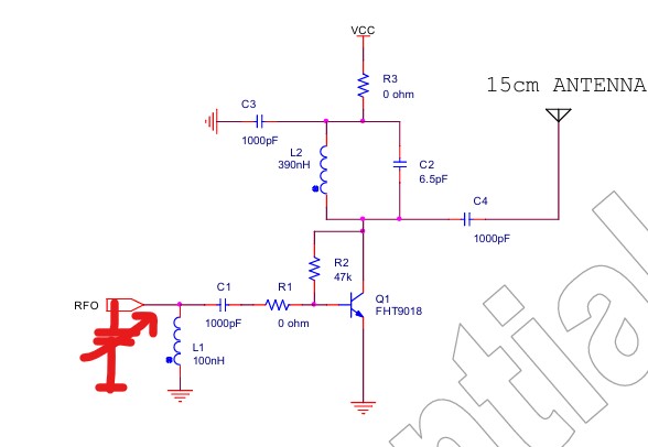

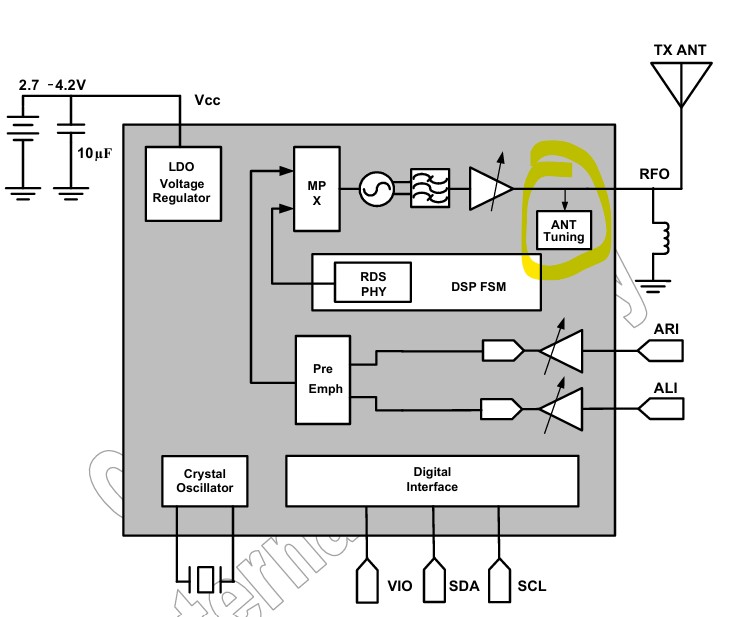

Laut Datenblatt gibt der Transmitter-IC am RFO-Ausgang das FM-Signal ab
(da scheint es eine sich intern automatisch abgleichende Kapazität zu
geben, die sich mit der Induktivität L1 (100nH) abstimmt. Dann geht es
auf einen kleinen Verstärker und schon hört es bei mir mit dem
Verständnis auf, wie denn das alles eigentlich funktioniert...kann mir
da jemand auf die Sprünge helfen? In den Unterlagen steht, dass die
Werte der Bauteile "anzupassen" sind.
Zeig mal das Datenblatt. Es gibt keine automatisch abgleichende
Kapazität. Vielleicht meinst du eine PLL-Schaltung und ein
VCO mit Kapazitätsdiode. Das was du im Anhang zeigst ist eine
Verstärkerschaltung. Und dein Transmitter-IC funktioniert schon?
Dann müßte es auch schon ohne Verstärker funktionieren, wenn
du damit ganz nahe an der Radioantenne gehst. Der Verstärker ist
erst der zweite Schritt um auf mehr Reichweite zu kommen.

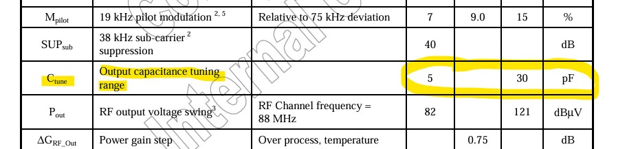

Es ist ein QN8027 Transmitter, laut Datenblatt hat dieser eine
eingebaute einstellbare Kapazität von 5-30pF. Durch eine
"Kalibrierbefehl" über I²C stimmt sich dann die Kombination L-C
automatisch ab, das betrifft dann wohl aber nur die Resonanzfrequenz
(?), hat dann aber mit der Schaltung dahinter wohl nichts zu tun (die
gibt es in der Application note)...

von Schorsch M. (schorschm)
Hallo Stefan, deine Schaltung ist eigentlich selbsterklärend, d.h. keine
Ungereimtheiten.
Deine Frage zielt aber auf ein optimales Abstrahlungsergebnis ab.
Dazu fällt auf, dass die Auskoppelung der Abstrahlleistung am "heissen"
Ende des Resonanzkreises geschieht. Das ist ungewöhnlich, kann man aber
so machen.
Das heisse Ende bedeutet Hochohmigkeit. Du bräuchtest eine Antenne, die
hochohmig gespeist wird. Dazu gäbe es aber kaum Antennenkabel, was
wiederum bedeutet, dass die Antenne, z.B. Lambda/2 Strahler direkt am
Schwingkreis angebracht sein müsste.
Ausserdem ist ein Lambda/2-Strahler für UKW ziemlich lang, ca. 1,5m
lang.
Das kann man besser machen, indem man einen L/4 Strahler nimmt, der wäre
nur ca. 75cm lang und hätte einen Fußpunktwiderstand, der mittels
Koaxkabel gespeist werden könnte.
Um diesen niedrigeren Fußpunktwiderstand zu realisieren, müsste die
Antenne an eine Anzapfung der Schwingkreisspule angebracht werden.
Wäre auch kein Problem.

von Christian (trimatik-chris)
Die Tuning-Option im Chip soll seine Endstufe an die Last am Ausgang
anpassen. Vermutlich damit bei absurden Lasten keine unnötigen
Nebenwellen abgegeben werden. Möglicherweise ist auch die HF im Chip so
primitiv aufgebaut dass es bei groben Fehlanpassungen unerwünschte
Rückwirkungen auf den Oszillator gibt und z.B. der Tuningbereich nicht
mehr erreicht werden kann.
Laut Application Note läuft über die Spule auch die DC-Versorgung der
Endstufe.
Der Chip selbst liefert ca 100dBuV. Ich glaube das ist ausreichend wenn
dein Radio in unmittelbarer Nähe ist. Den Verstärker würde ich erstmal
weglassen.
Der HF-Verstärker ist ein klassischer Aufbau für diese Anwendungen.
C-Betriebsart, Resonanzkreis im Kollektor für das UKW-Band.
Um die Antenne würde ich mir keine grossen Gedanken machen und es zuerst
mit einem kurzen Stück Draht versuchen. Deine Abstände zwischen Sende-
und Empfangsantenne sind sowieso winzig im Vergleich zur Wellenlänge
(Nahfeld) so dass man  nicht wirklich von Antennen-Abstrahlung reden
kann.
Beim Aufbau würde ich mich stark an der Platine in der Application Note
orientieren: Ein grosse Massefläche in der die Leitungen eingebettet
sind (wenn man es so formulieren möchte). HF ist tricky und benötigt
viel und "saubere" Masseflächen.
von Christian E. (cerker)
Mit R2 ist das eher A-Betrieb, das ist wegen der im weiten Bereich
(42dB) einstellbaren Leistung auch nötig.

Ich habe mich da an die AN Note gehalten, hoffe das passt. Aber eine
Frage hätte ich noch: welche Rolle spielt die Größe der 1000pF
Koppelkapazität C1 / C4 am Ein- und Ausgang des Verstärkers? Da finde
ich auch Schaltungen, wo dies z.B. als 15pF ausgeführt ist.
Nochmals vielen herzlichen Dank für Eure Hilfe, Ihr seid spitze!
Die 1nF sind nur zur DC-Entkopplung. Der genau Wert ist unwichtig, seine
Impedanz sollte nur hinreichend niedrig bei 100MHz sein. 15pF halte ich
für zu niedrig.
Beim A-Betrieb bewegt man sich im kleinen Bereich in der Mitte der
Kennlinie. Hier ist der Transistor aber voll ausgesteuert, am Anschlag.
Es gibt keinen Widerstand im Kollektor. Wie nennt man sowas? Oder habe
ich etwas übersehen?
von S. J. (dreamy1)
Danke Christian!
Ja, die fehlende Begrenzung des Kollektorstroms ist mir auch aufgefallen
- ich hatte das so interpretiert, dass hier ggf. der DC-Widerstand der
390nH als ausreichend hoch im Verhältnis zur Einschaltzeit "designt"
wurde, damit der Transistor keinen Schaden nimmt.
Ich habe jedenfalls einen 100 Ohm R im Kollektor drin...siehe
Screenshot. Ich hoffe der Rest passt soweit :-)
VG
Stefan

Wobei das Thema R am Kollektor mich schon nachdenklich macht, in der AN
sind da ja auch überall 0R drin. Selbst die lausigste 390nH in 0402 hat
weniger als 10 Ohm, rein DC-mäßig überlebt das der Transistor bei 100%
ED nicht. Ganz unberechtigt ist das Ganze sicher nicht, was da bei
aktivem Betrieb wirklich an Kollektorstrom fließt.

Genau deswegen, LtSpice verwenden. Ist Freeware. Und hier kenn sich
einige sehr gut aus. Da siehst du auch ob der Arbeitspunkt passt...
Spektum kann der auch anzeigen...

S. J. schrieb:
> rein DC-mäßig überlebt das der Transistor bei 100% ED nicht.
Na ja, in etwa 0,1mA * Gleichstromverstärkung des Transistors. Einfach
mal ins Datenblatt schauen, das Ausgangs-Kennlinienfeld.
von S. J. (dreamy1)
Womit hast Du denn die maximal 100µA abgeschätzt?
HFE liegt bei 150-200.
Der 100R begrenzt auch nicht direkt, das sitzt ja noch die Kombi
10µF+1nF als Puffer für VCC dazwischen. Temporär kann da auch ein
höherer Kollektorstrom fließen. So zumindest der Gedankenansatz :-)
Läuft die Buffer-Schaltung nicht an 3Volt Vcc?
Über dem 47k Widerstand liegen dann ca 2,3V -> entspricht 50uA.
Mit einer Stromverstärkung von ~150 kommt meine Rechnung auf 7,3mA.
Das sieht für mich völlig unkritisch aus.
von S. J. (dreamy1)
Der Buffer läuft an 5V, der Chip selbst (bzw. am RFO-Output) an 3,3V.
Hmmm, wie kommst Du auf 50µA? Fehlt da nicht der Basisstrom?
von Wulf D. (holler)
S. J. schrieb:
(5V - 0,7V) / 47k
von S. J. (dreamy1)
Wulf D. schrieb:
> (5V - 0,7V) / 47k
Siehe oben, fehlt da nicht der Strom der vom auskoppelnden C vom IC her
kommt?
Für eine DC-Betrachtung musst du alle Cs weglassen.
von S. J. (dreamy1)
Hmm, die Frage ist, ob da ein zu berücksichtigender Basisstrom seitens
des IC kommt? Oder kann man das als leistungslose Ansteuerung sehen, was
den resultierenden Kollektorstrom angeht und nur der 47k spielt da eine
Rolle?
Wie erwähnt lässt das C keinen DC-Strom durch und der DC-Arbeitspunkt
wird nur durch den 47k festgelegt.
Die Modulation aus dem IC wird überlagert und "wackelt" am Arbeitspunkt.
Das ist nicht ganz leistungslos, im C fliessen kleine
Verschiebungsströme.
von S. J. (dreamy1)
Ah, herzlichen Dank...verstanden :-)
Dann mache ich aus dem 100R mal 0R...ich danke Euch!
