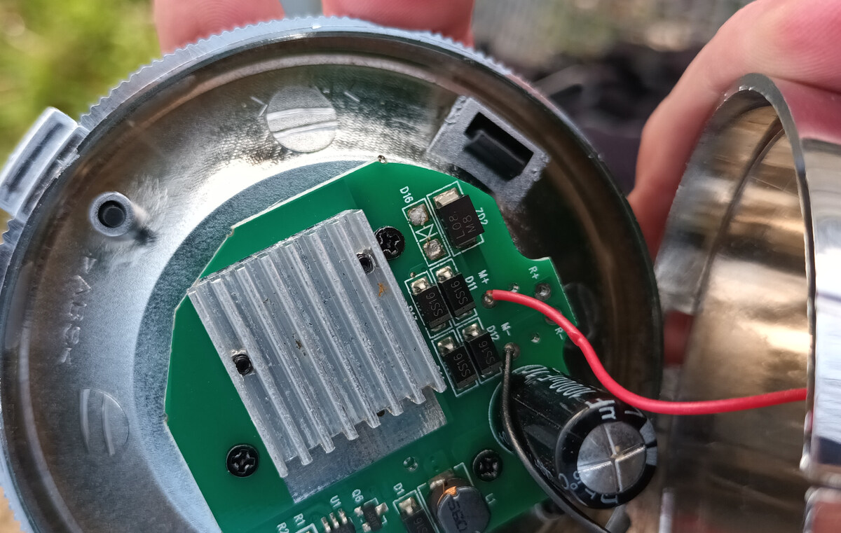

ich habe heute ein gebrauchtes Rad gekauft, und siehe da - das Licht
geht nicht.
Bild 1 zeigt mein Erlebnis von unterwegs, als ich die Lampe geöffnet
habe. Die Platine, und mir fiel aus dem Gehäuse der Lampe ein
SMD-Bauteil mit der Aufschrift "M7" in die Finger.
Also dachte ich mir "super, das löte ich wieder drauf und dann geht die
wieder!"
Leider habe ich meine Fähigkeiten überschätzt, sie geht nämlich nicht
wieder.

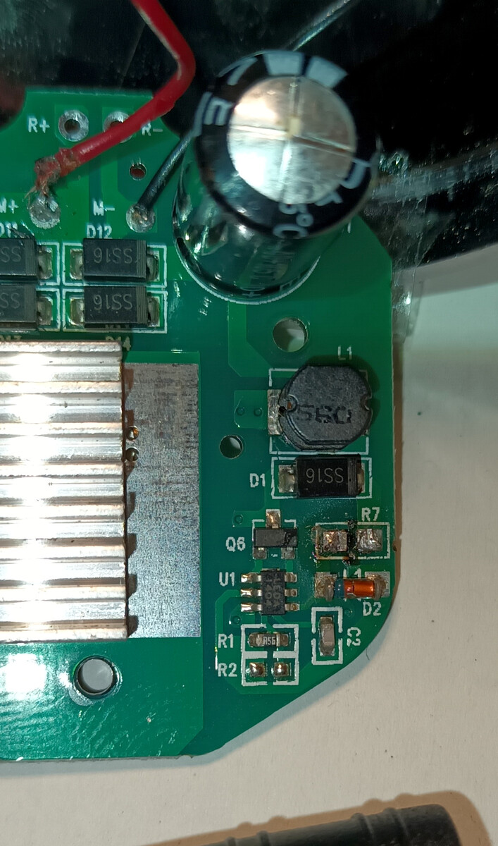

Bild 2 zeigt die Platinen-Vorderseite mit der LED.

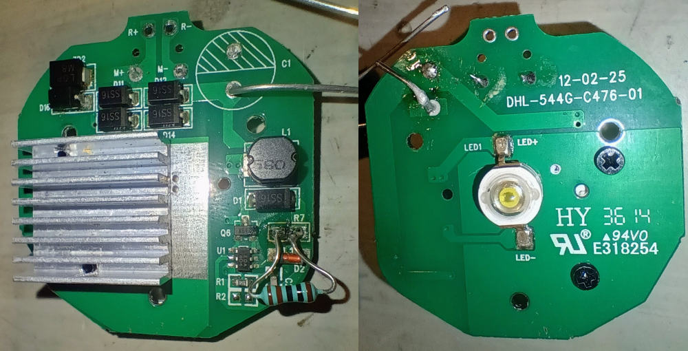

Bild 3 meinen Versuch, das SMD-Bauteil, das aus dem GEhäuse gefallen
war, auf den unbestückten Sockel für eine Diode "D16" zu löten. Anlass
dafür war die Messung mit Multimeter des SMD-Bauteils, das in eine
Richtung sperrt und in die andere ca. 5.7 MOhm hat.
Bild 4 Detail des unteren Bereichs in dem "R7" fehlt. Die Spuren, die da
zu erkennen sind, stammen auch von mir.

von Thomas W. (goaty)
Der Elko ist gebläht.

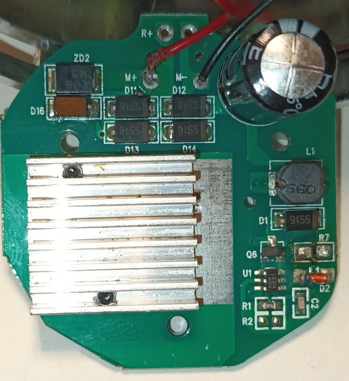

Richtig rum? Für mich sieht das nicht wie eine Diode aus.
von Quantum B. (quantumbeat)
Ich weiß leider nicht, wo das Teil hingehört, das ist ja mein Problem.
Google sagt das ist eine Gleichrichterdiode ("SMD M7")

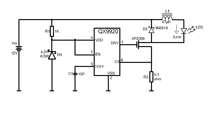

von H. H. (Gast)
Hat wohl zu viel Spannung abbekommen, wegen der fehlenden Diode.
Und ohne den Widerstand R7 wird das auch nichts, der sorgt für die
Versorgungsspannung des Reglers. (Im Schaltplan R1)

Also ich habe jetzt mal testweise einen 1 kOhm Widerstand auf den Sockel
R7 gelötet (danke hhinz) und den Elko getauscht.
Wenn ich 5 V anschließe (an die Lampe) kommen 5 V an der Diode an.
Am Fahrraddynamo aber kein Licht (Dynamo funktioniert).
Vielleicht ist auch einfach die LED hinüber..
Falls es das war, vielen Dank an Euch alle.

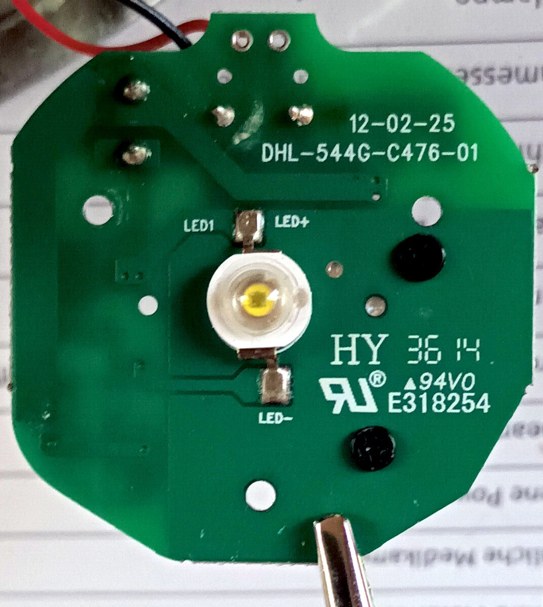

Ja, und das Jahr ist vorne, denn da steht auch das Herstellungsdatum der
Platine "3614", was KW36 im Jahre 2014 ist.
Die "12-02-25" ist dann vom Layouter das Erstellungsdatum, und das muss
logischerweise der 25. Februar 2012 sein.
Die LED sieht verschlissen aus, der Elko ist dick und die Teile sind
durch Überlastung abgefallen, die Wahrscheinlichkeit das es auch den
Spannungswandler zerrissen hat ist hoch.

Quantum B. schrieb:
> Ich überlege die LED rauszulöten ...
Erste Frage wäre, ob Du ein Meßgerät hast?
Zweite Frage wäre, ob Du auch eine 9V-Blockbatterie hast?
Die erste Messung wäre die 9V Batterie an den Eingang legen und den
Stromverbrauch der Platine zu messen. Aber vorsicht, dass es Dir dabei
nicht die Sicherung vom Messgerät killt. Für solche Messungen fange ich
mit den ungesicherten 10A-Meßbereich an.
Wenn kein ungewöhnlich hoher Strom fließen sollte, werden die Spannungen
gemessen. Am Schaltungseingang, zwischen den Spannungsversorgungspins
des Chips (Plus, Masse), dann vor der LED zuerst gegenüber Masse, dann
gegenüber des anderen Pins.
Danach könnte die LED mit dem 1k-Widerstand überbrückt werden.
https://www.mikrocontroller.net/attachment/691916/Lampe.PNG
Wenn dann an R2 mit dem überbrückenden Widerstand eine kleine Spannung
gemessen wird, dann arbeitet der Chip noch, aber die LED ist defekt.
Danke für die Lampe, werde ich mir ansehen. Rein aus Interesse was
kaputt sein könnte.
Momentan siehts so aus.
Ziemlich viel kaputt. Der AP2306, der QX9920, die LED.
zuerst die LED ersetzen...
Das Rücklicht ist auch komplett durch, mach ich als nächstes.
von Mani W. (e-doc)
Viel Glück und gute Laune!
Rücklicht geht schonmal wieder.
Defekt 2 Doppeldioden BAS40, 2 Widerstände.
Front Lampe geht auch wieder.
0,56Ohm Widerstand war auch hin.
Hatte nur 0,604(?)Ohm da.
Jetzt kann ich es endlich wegschmeißen.
