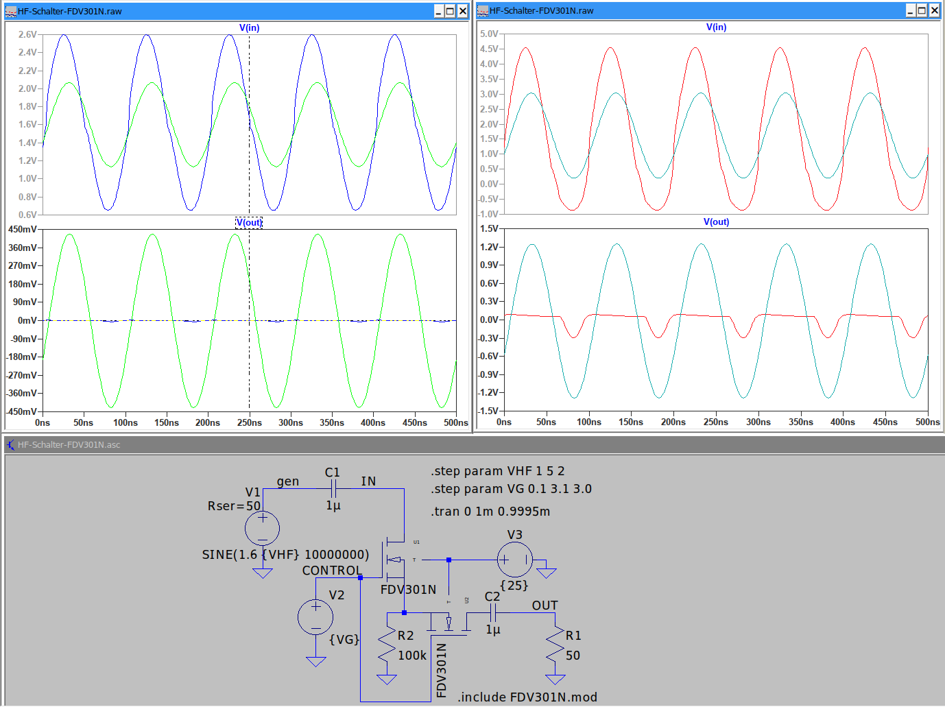

Um mal beim einfachsten, den SPST („Single Pole Single Throw“) zu
bleiben, hatte ich mit zwei MOSFETs eine einfache Simulation versucht,
siehe Attachment.
Diese Intersil-FETs haben sehr geringe Kapazitäten, gelangen aber schon
bei ein paar hundert mV an ihre Grenzen. Liegt wohl daran, dass die
Gates genug Ladung zum Schalten bekommen. 1V Eingangsspannung geht noch,
Aber bei 3V trennt der nicht mehr und im Durchlass gibt es bereits
Verzerrungen.

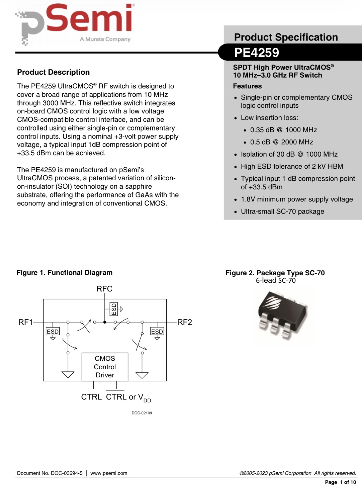

Von Infineon gibt es beispielsweise den BGS12P2L6, der bis zu 37dBm bis
in den GHz-Bereich verarbeiten kann und in Kleinstückzahlen um 1€
kostet.
Noch günstiger im sot23-Gehäuse bei etwas schlechteren Daten der
AS169-73LF aus China. Kann DC-900MHz und verarbeitet 34dBm. Das sind Vpp
= 32V, an 50 Ohm 2,5Watt!
Trennt bei niedrigeren Frequenzen um 40dB, am oberen Ende immerhin noch
20dB.
Durchlassdämpfung <1dB.
Und kostet um 20ct, also nicht mehr als zwei FETs.
PIN-Dioden können es nicht sein, die Teile brauchen praktisch keinen
Strom.
Bei Dioden wären immer mindestens 5-10mA pro Schalter fällig.
Wie machen die das?

Was ist, wenn Du in vor die Gates ein serien-L oder -R einfügst?
von Wulf D. (holler)
Das verschlechtert das Ergebnis.
Anbei die Simu ohne deine Zusätze.

von Robert M. (r0bm)
> siehe Attachment.
Die Steuerspannung sollte schwebend zwischen Gate und Source anliegen.
R2 entfällt. Welche Rolle spielt V3?
Kann ich mal testen.
V3 ist nur dem FET-Model geschuldet und setzt die Temperatur. Hier 25
Grad C.

R2 macht das Umschalten unnötig langsam, da er ebenso wie ein
Gate-Vorwiderstand mit der Gatekapazität eine Zeitkonstante bildet.
Bei integrierten MOSFETs legt man daher die Steuerspannung zwischen Gate
und Bulk an. Es gab mal eine homöopathiche Menge an diskreten MOSFETs
mit herausgeführtem Bulk, z.B. BSS83, 3N170/171, 3N128, 3N143, 3N163,
3N164.
Siehe auch: Beitrag "N-Kanal Mosfet mit herausgeführtem Substrat"

R2 weggelassen, aber das verbessert nichts. Es bleibt bei einer
maximalen Amplitude von 1V, das sind um 10dBm.
pSemi schreibt im Datenblatt für seinen Mehrfachschalter PE4259 von
UltraCMOS.
Dahinter stecken die von Dir genannten Techniken wie
silicon-on-insulator etc - du hast vermutlich Recht mit deiner Annahme.
Schon toll, was man heute für wenige ct bekommt.
Steuerspannung nicht korrekt angelegt? Siehe Anhang.
Mit dieser schwebenden Steuerspannung funktionieren natürlich auch die
hohen Pegel. In einer realen Umsetzung wäre das die von GHz N.
angedeutete Version "Ladungspumpe".
