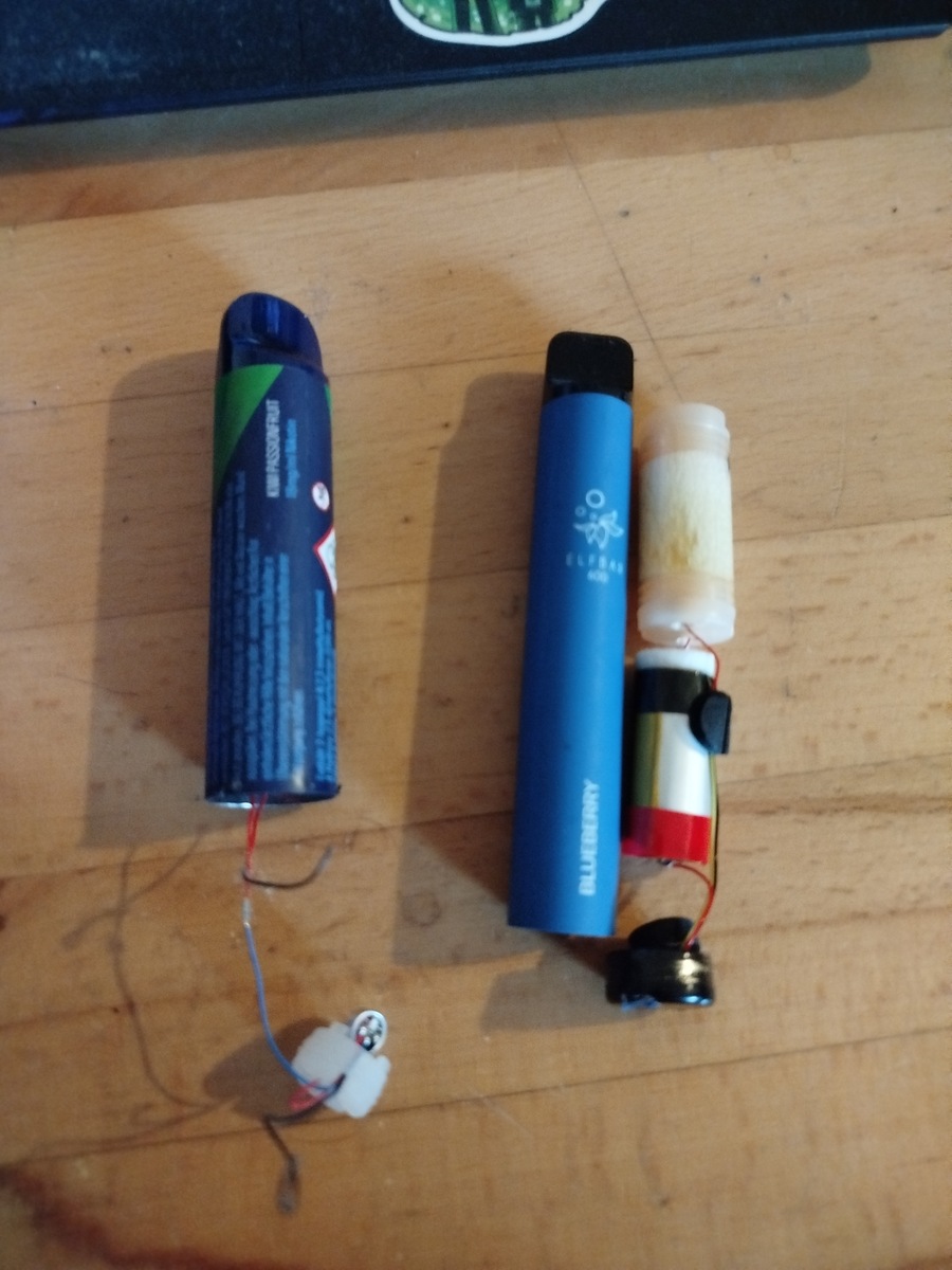

von Kilo S. (kilo_s)
Ralf X. schrieb:
> Mundstück mit Zange festhalten und Aluhülse kippelnd und drehend
> abziehen.
Besser den Boden, nicht das Mundstück. Aber im Prinzip genau so. Am
besten greifen sich die mit der Wasserpumpenzange
In diesen befindet sich eine Membrankapsel mit IC.
Als notlader ganz praktisch, GND des 5V Netzteil an GND Akku, VCC an den
blauen Anschluss der Heizung.
Die Ovalen aus Plastik und runden mit der Metallhülse (Randm Tornado)
haben die PY32 drauf, wenn es keine Fakes sind.
von Andreas (andreas6)
Dieses Modell ist verklebt und daher schwer zu zerlegen. Die Metallhülle
lässt sich etwa mittig leicht Richtung Mundstück versetzt durch kleine
Säge oder Trennscheibe mit geringer Tiefe des Schnittes auftrennen, dann
erst knicken. Aus dem Unterteil kann dann der Akku entnommen werden.
MfG. Andreas

von Ralf X. (ralf0815)
Kilo S. schrieb:
>> abziehen.
Völlig falsch bei dieser Vapo des TE.
Die Aluröhre ist unten durch Rundung verengt, der Kunststoffboden von
oben eingepresst.
Anschliessend kommt der gesamte verbundene Rest, wobei zuerst die
Akkuzelle ganz unten liegt, darüber erst die "Membran" mit der Technik
unter dem Tank.
In der mittig angeordneten Platine befindet sich auch noch ein Taster
und LED, um die Bereitschaft auch per Knopfdruck zu testen.

von Hans H. (wen_h)
Da war keine Verklebung, sondern eine Presspassung und die war händisch
nicht zu lösen. Nach einem Einschnitt von zufällig gewählten 67mm kann
man die Innereien problemlos entnehmen.
Ich messe den Akku übrigens mit 3.79V, da hat der User wohl wenig den
Turbo-Modus genutzt. Der Akku kann also meistens nach einem halben
Zyklus in die Tonne, kranke westliche Dekadenz lässt grüßen.
