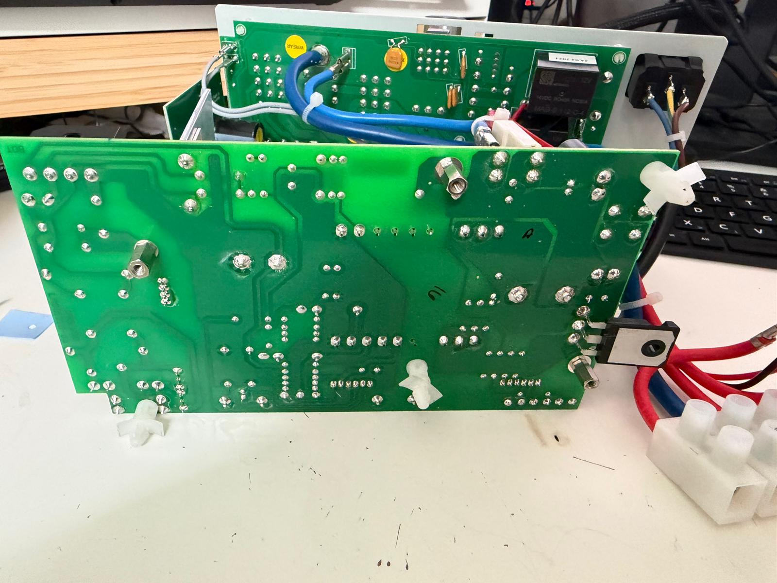

mein Lippert Elektroblock EBL 119 +OVP verweigert den Dienst. Er lädt
die Batterie nicht, im Display leuchtet eine rote Leuchte und
Landstromanschluss leuchtet auch nicht. Ich habe die Platinen bereits
ausgebaut und erste Messungen vorgenommen, komme aber an einem Punkt
nicht weiter.
Das Fehlerbild:

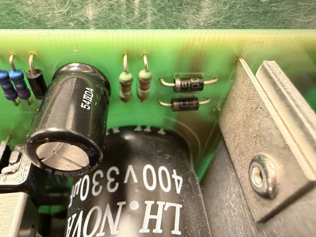

Beim Einschalten hört man das Relais auf der Platine einmalig klicken –
das Standby-Netzteil scheint also zu starten.
Am großen Primär-Kondensator liegen korrekt 303V DC an. Die Spannung
wird also aufgebaut und der Eingangsbereich (Sicherung, Gleichrichter)
ist okay.
Trotz der internen Hochspannung kommt am Ausgang des Geräts absolut
nichts (0V) an.
Was ich bereits geprüft habe:
Die Widerstände im Hochspannungspfad haben Durchgang.

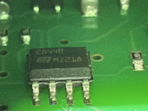

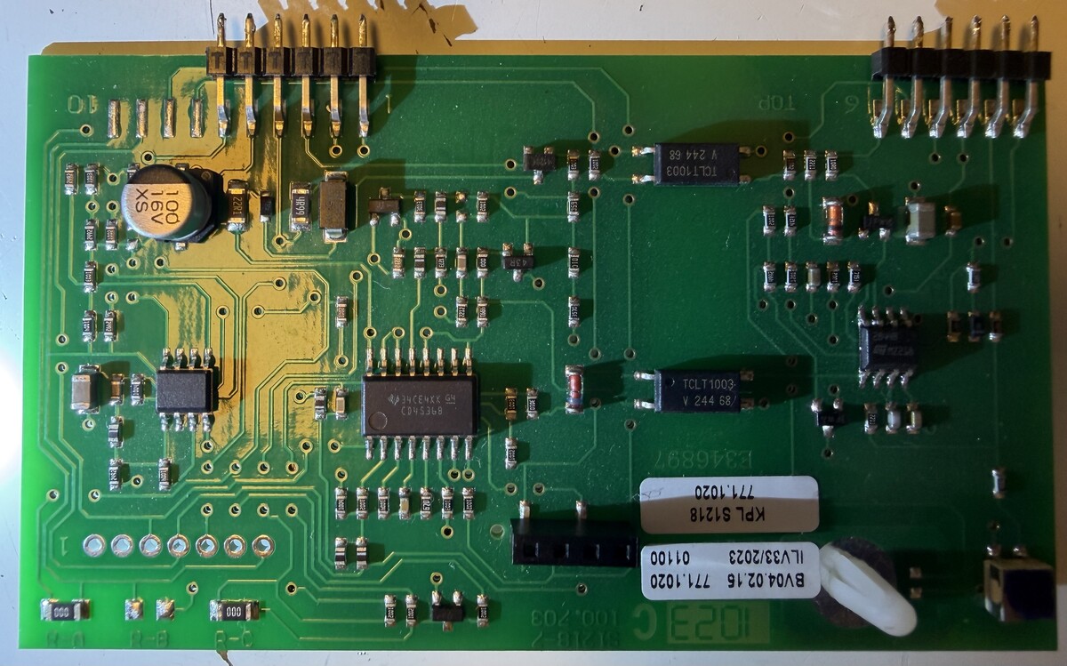

Das Gerät scheint einfach nicht "anzuspringen". Als Steuer-IC ist ein
UC2844B auf der kleinen senkrechten Platine verbaut.

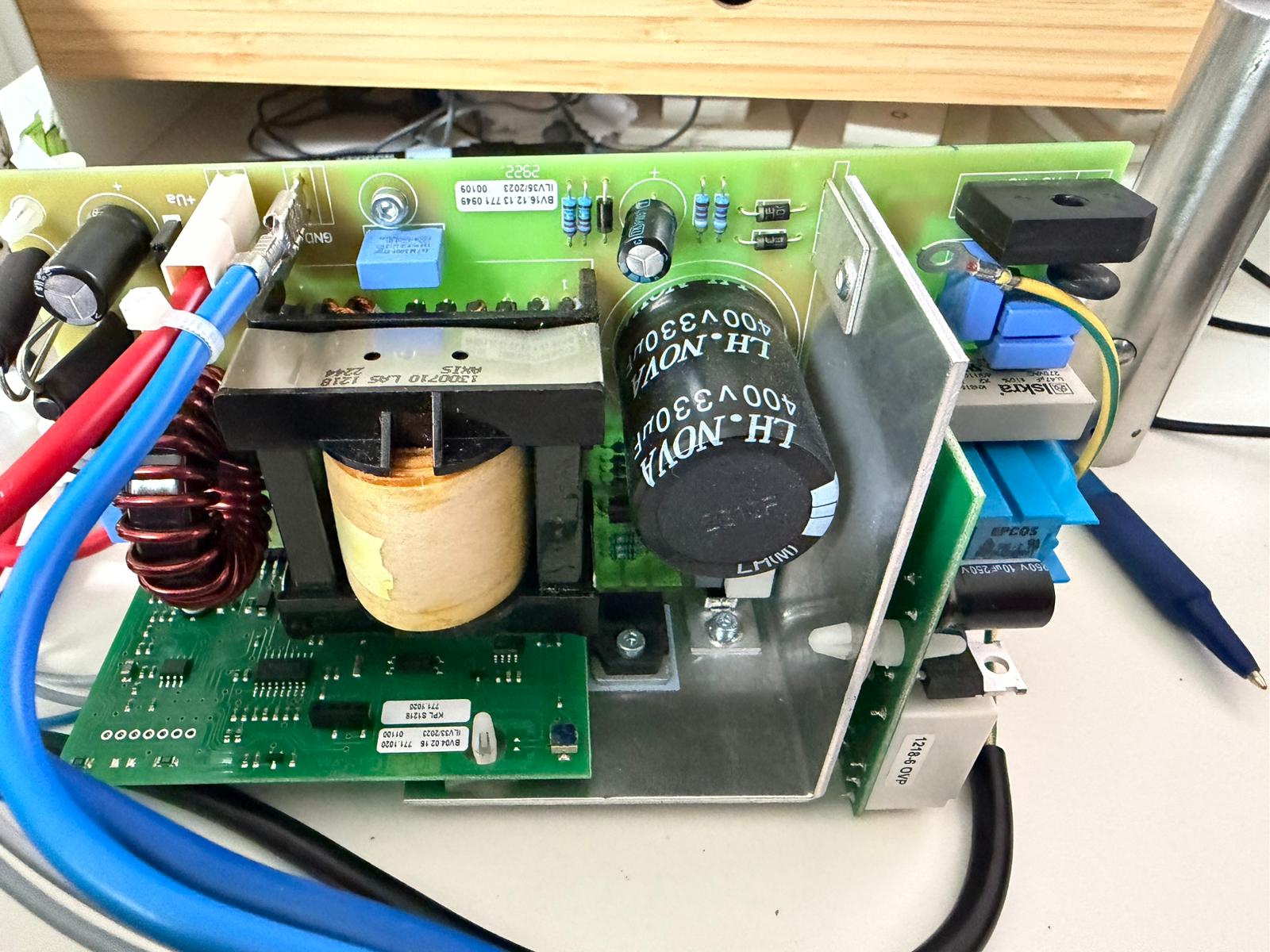

Startwiderstand des UC2844 prüfen, der von den +310V auf Pin 7 führt
(beim 8-Pin Gehäuse), wird ab und zu hochohmig. An Pin 7 ist auch noch
ein Elko gegen Masse, der einfach erneuert werden sollte.

Du meinst den hier? An welchen PIN der zweite von oben links und der
rechte PIN oben rechts?
Was müsste er dann anzeigen?
Ariane S. schrieb:
> Du meinst den hier?
Wieviele UC2844 gibt es denn in der Schaltung?
Du fotografierst auf Pin 1 (links) bis Pin 4. Es geht dann gegen die Uhr
weiter auf der anderen Seite mit Pin 5 bis Pin 8.
Wenn du dir das Datenblatt lädst, sieht du einen Widerstand von Pin 7
(VCC) zu den +310V. Das ist der Startwiderstand. Aber du brauchst
unbedingt jemanden, der sich auskennt - so wird das nichts und kann
sogar gefährlich werden.

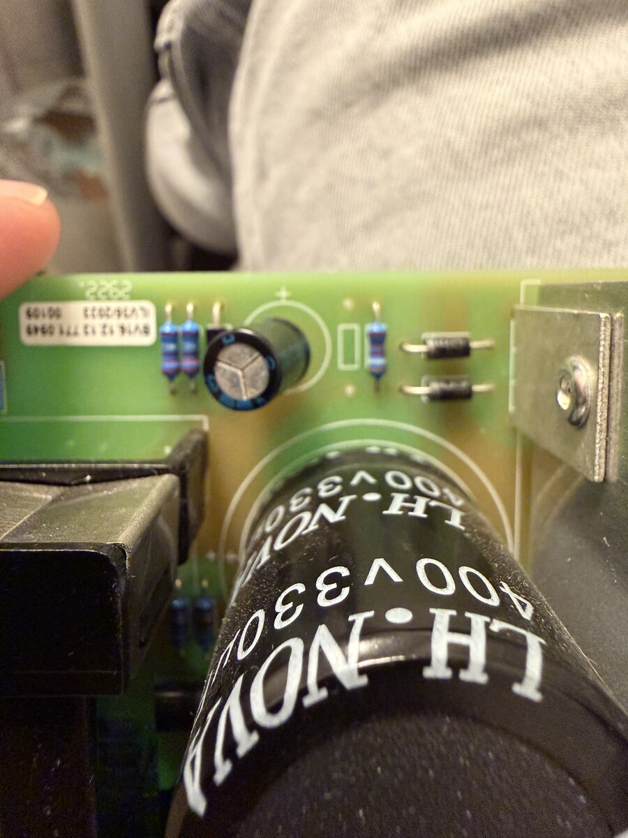

von Ariane S. (ariane_s)
Hier noch ein Bild

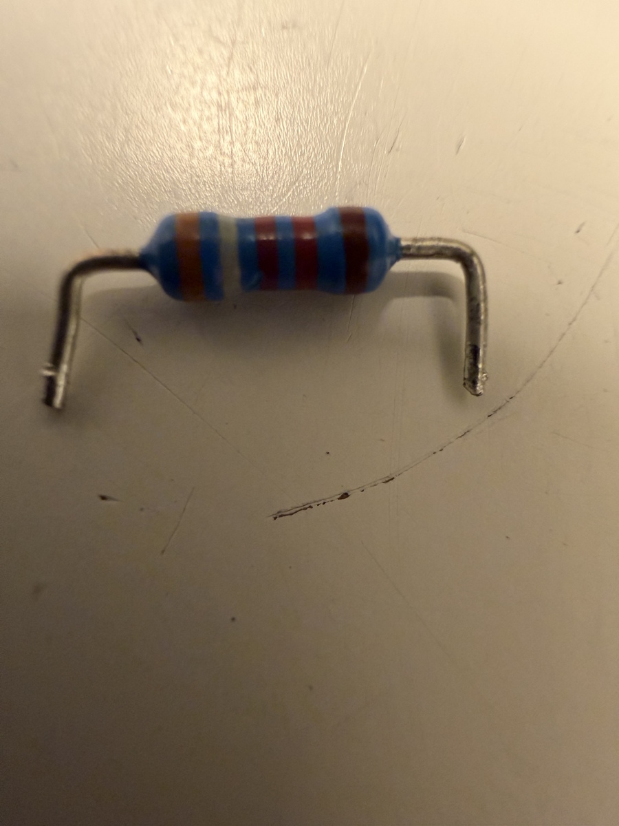

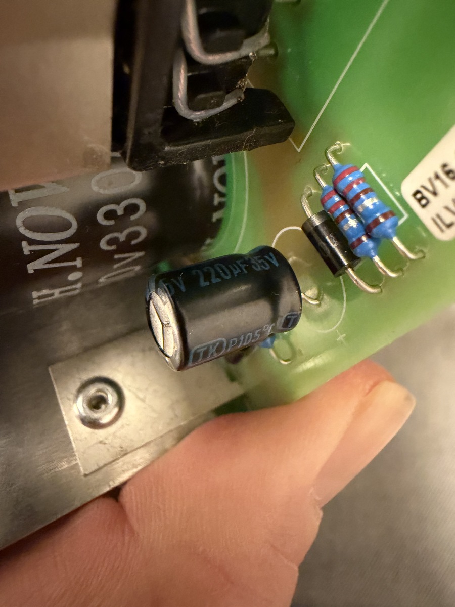

Ich denke ich habe einen Fehler gefunden ein Wiederstand mit 39,2 K Ohm
ist tot. Es sind davon zwei verbaut und der eine lässt sich messen der
andere nicht im ausgebauten Zustand keine Werte.
Obwohl der Super aussieht ist er defekt .
> ist tot.

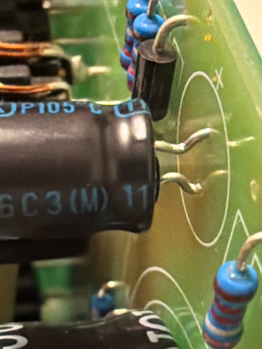

Na da haben wir ja den kleinen Racker. Die beiden Widerstände (übrigens
ohne 'ie') sind vermutlich in Reihe geschaltet, weil einer alleine nicht
über 200V verträgt. Die zusammmen bilden den Startwiderstand. Daneben
übrigens dürfte der von mir erwähnte Elko sein. Wenn du schon beim
Teilekauf bist, besorge den gleich mit. Sollte aber schon ein Markenelko
sein, Panasonic oder Rubicon.

Auch der Elko am UC2844 (und an vielen anderen Controllern) verliert oft
Kapazität und hat dann nicht mehr die Reserve, um den MOSFet zu starten.

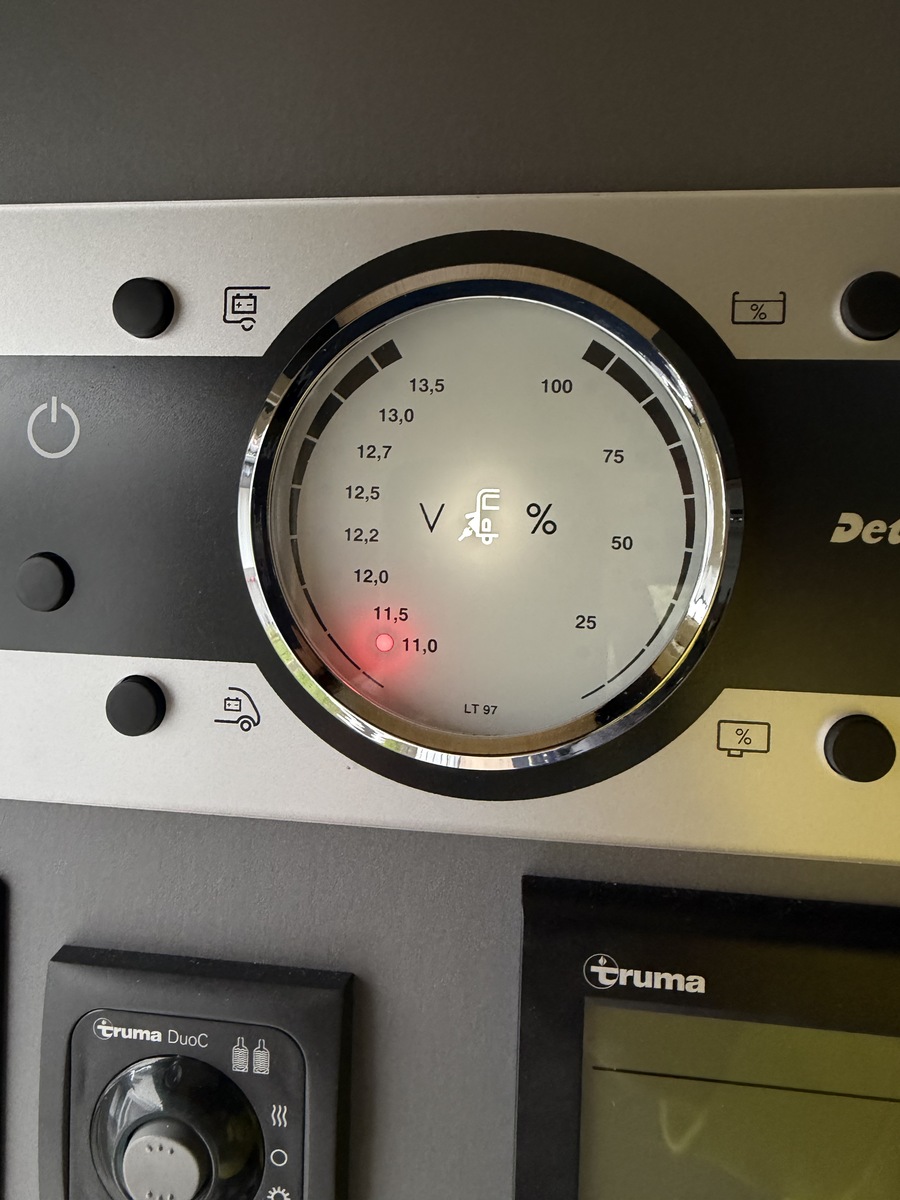

Moin,
Die Widerstände und der Kondensator ist gewechselt.
Er lädt die Batterie und auch das Landstromsymbol ist wieder da.
Nur die rote LED leuchtet weiterhin dauerhaft im Controlpanel.
Die Aufbaubatterie sollte nach 5 Jahren noch nicht defekt sein und da
ich gerade eine neue LiFoPo4 Batterie 20% eingebaut habe sollte das auch
in Ordnung sein.
Ist die rote LED dafür das er anzeigt das er die Batterie lädt oder
wofür ist die da. Hätte gedacht da jetzt alles wieder geht und das diese
auch verschwindet weil sie den Fehler mit den Laden anzeigt.

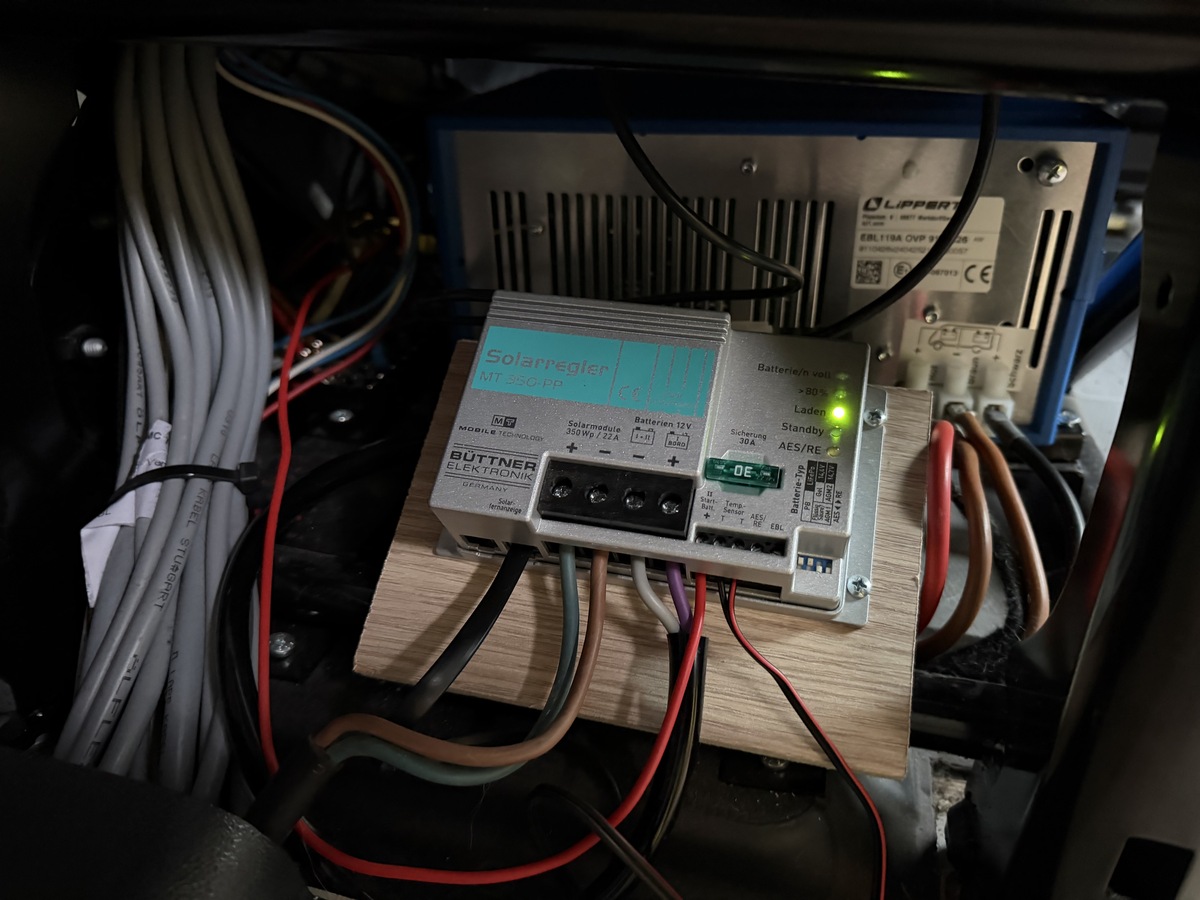

Feine Sache!
> in Ordnung sein.
Schnapp dir dein Messgerät und messe die Batterien.
> wofür ist die da.
Wenn du die früher nie gesehen hast, scheint sie wohl nicht nur eine
Betriebsanzeige zu sein. Aber am besten liest du die Anleitung :-)
Wenns die nicht gibt, könnte ein Forum für WoMo Besitzer eine
Anlaufstelle sein.
von H. H. (hhinz)
Ist ja nicht so schwer.
Danke dir da hast du Recht , ich hatte die mir schon durchgelesen. 11V
blinkt steht dort aber nichts wenn Sie dauerhaft leuchtet.
Danke für eure Hilfe! Problem ist gelöst, dank euch.
Es hat mir sehr geholfen euere Unterstützung bei dem Projekt zu haben.
Mit der roten LED Frage ich mal in einem Womo Forum nach.
Vielen Dank
Ariane S. schrieb:
> 11V
Deswegen solltest du die Batteriespannung nochmal messen. Wenn die LED
im runden Instrument dauerhaft leuchtet, wird die Spannung deutlich
unter 11V sein.
Kann nicht sein unter 11V würde ich auch beim starten merken. Wenn ich
auf den Knopf für Aufbau oder für die Startetbatterie drücke sind es 13V
die mir im Controlpanel angezeigt werden.
