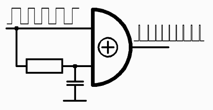

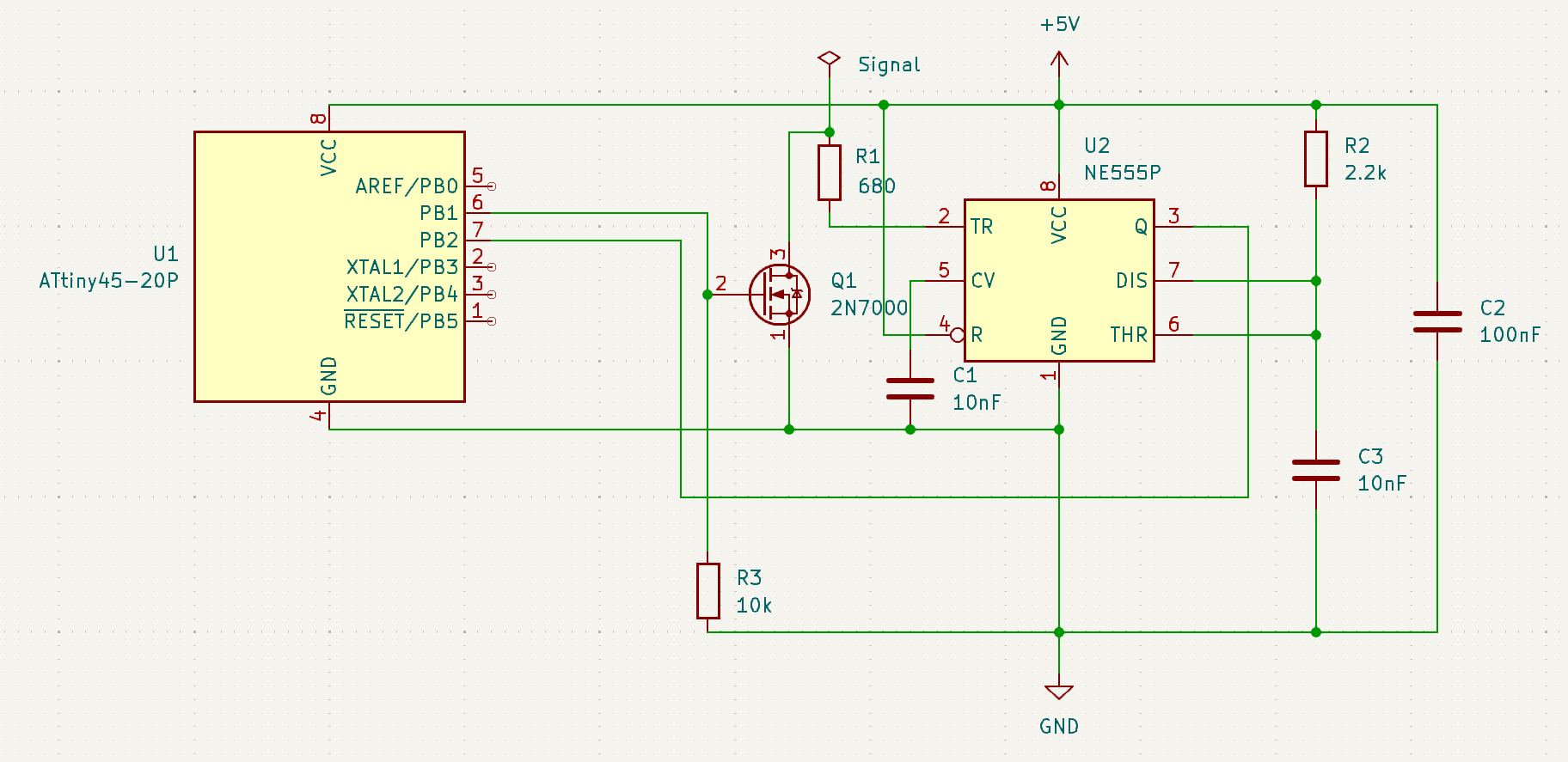

Daraufhin habe ich einen Impulsverdoppler gebaut und möchte diesen hier
zum Nachbauen teilen.
Das ist nur ein möglicher Ansatz, und wahrscheinlich auch nicht die
einfachste Lösung, aber sie funktioniert.

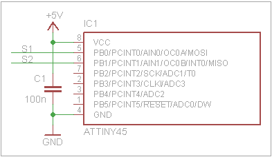

Aufbau:
Umgesetzt mit einem NE555 und einen uC (hier Attiny45, kann aber auch
ESP oder Arduino genutzt werden).

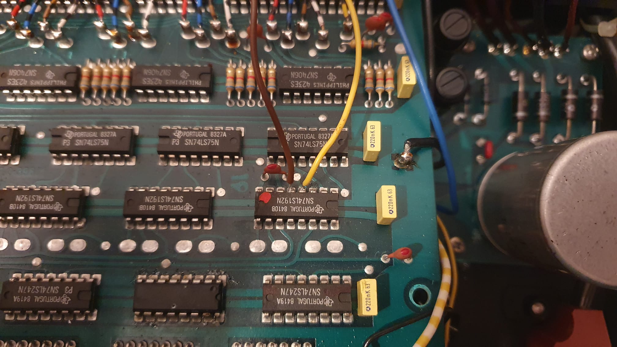

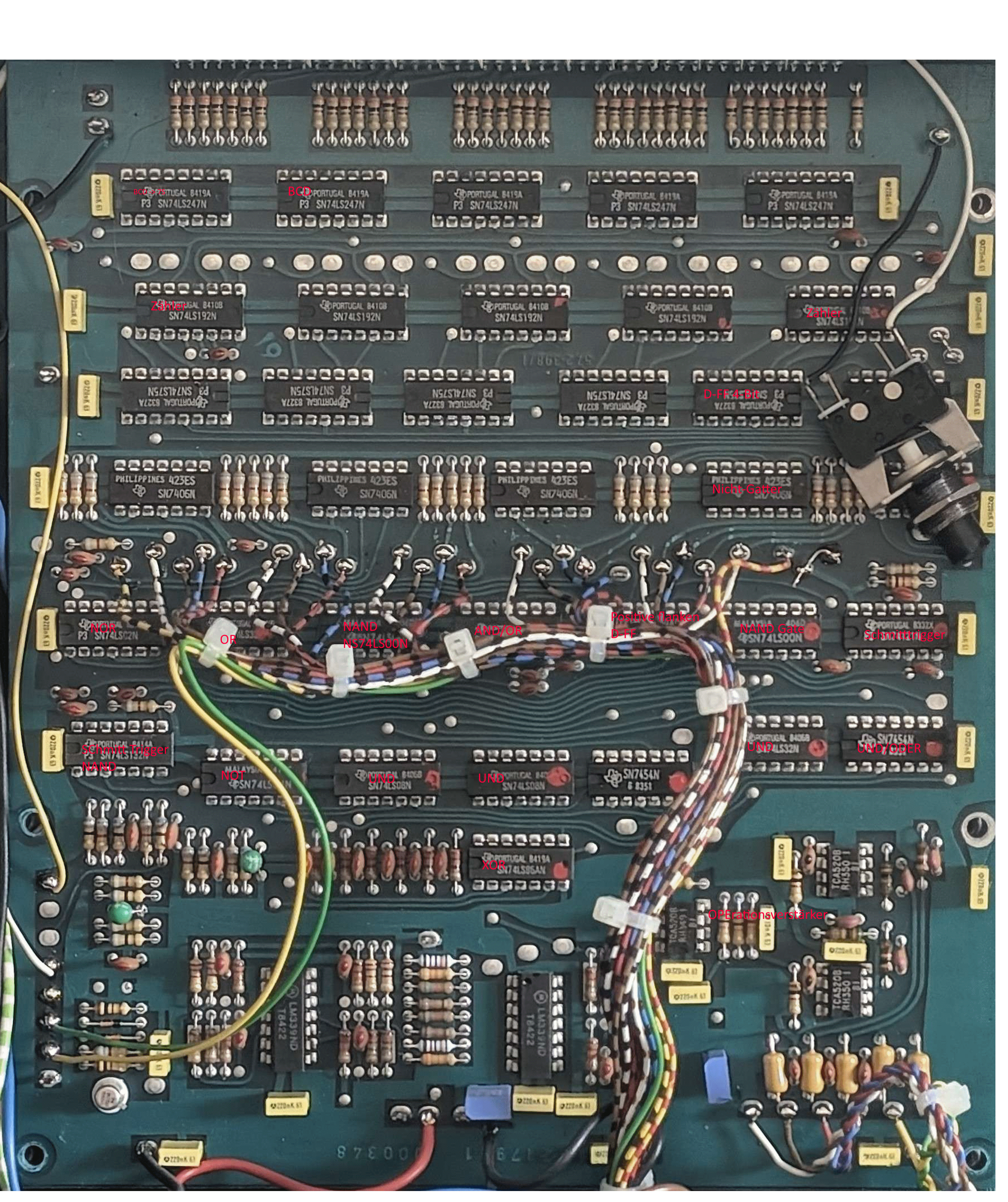

In "Digitalanzeige2" sieht man das PCB mit Beschriftungen der IC´s.
In "Digitalanzeige" sind 2 Leitungen an den Pins 4 & 5 des ersten
SN74LS192N (4-Bit aufwärts/abwärtszähler). Dort werden die ersten
Zählimpulse für die 7-Segementanzeige abgegriffen.
Funktion:
Diese werden dann in die selbstgebaute Schaltung eingespeist. Dort
werden sie vom NE555 erkannt und an den uC weitergegeben, der dann den
Transistor (hier ein FET, kann aber auch BJT genutzt werden) ansteuert
und den Pin des Zählers nach einem Impuls nochmals auf GND zieht für
einen zweiten Impuls.

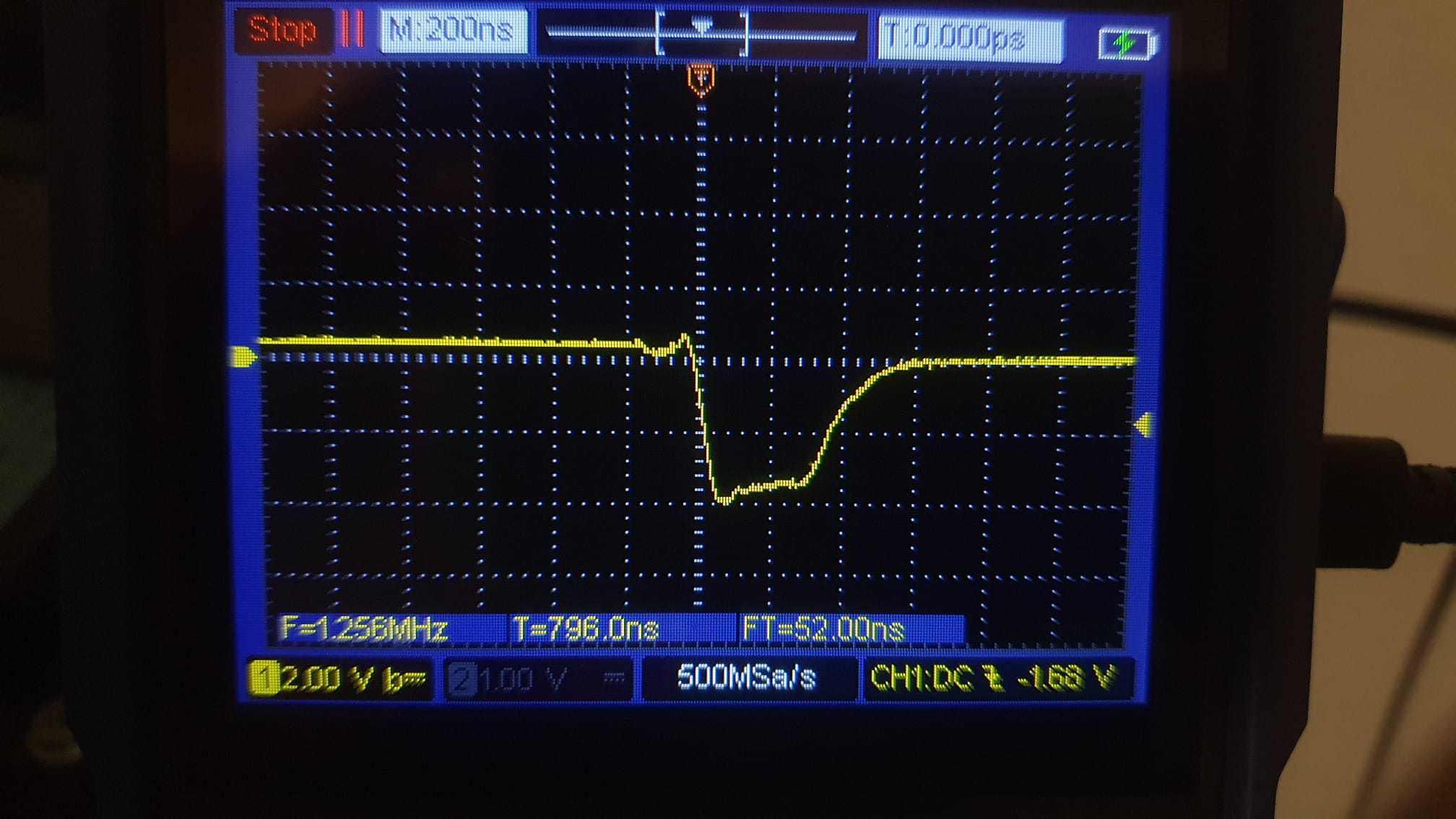

Der NE555 wird benötigt, da der Impuls der Anzeige nur ~50ns lang ist
und das der uC sonst nicht erkennt. Die Versorgungsspannung kommt von
der Anzeige selbst (Sind Pins auf dem PCB verfügbar -> 5V !Aufpassen
wegen 3,3V uC).
Wichtiges:
(Dieser Schaltplan ist nur für eine Zählrichtung, um beide
Zählrichtungen zu verdoppeln, muss alles Außer dem NE555 verdoppelt
werden und an 2 weitere I/O`s am uC gesendet werden. Zusätzlich muss der
Code für den uC angepasst werden, da er auch nur für eine Zählrichtung
passt. Ist aber nur Copy/Paste und den Pin anpassen.)

Das ist etwas ungeschickt. Wenn schon ein ATtiny verwendet wird, kann
man ihn die Signale des Weggebers unter Berücksichtigung der Richtung
auswerten lassen und passend skaliert wieder ausgeben: Monoflops lieben
es zu floppen ;-)

Passend zur Steuerung hätte ich das wahrscheinlich mit 1-2
TTL-Grundgatter-ICs aufgebaut. Bei denen brauchst du dich auch nicht mit
Pufferüberläufen u. dgl. rumärgern ;-)

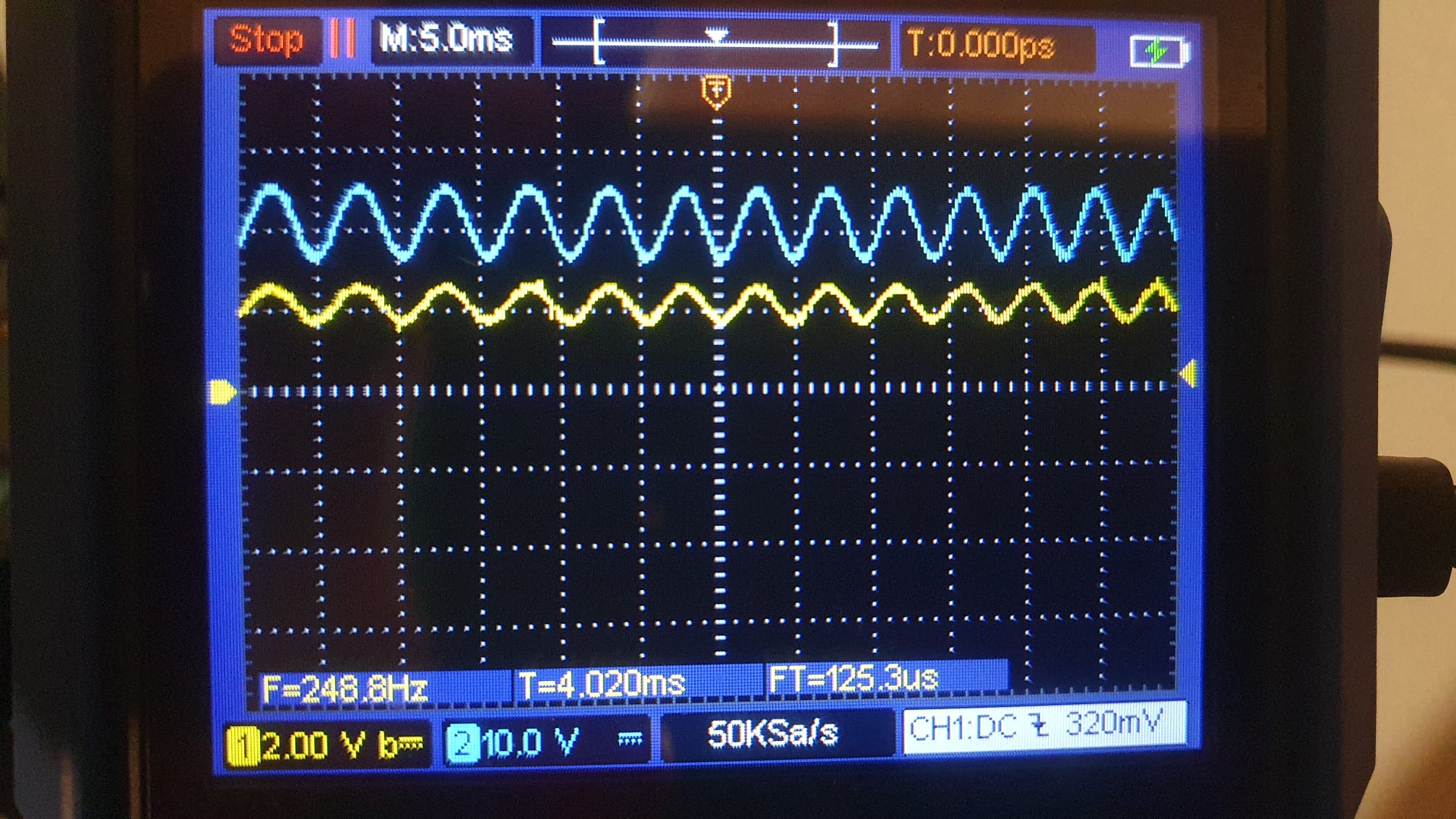

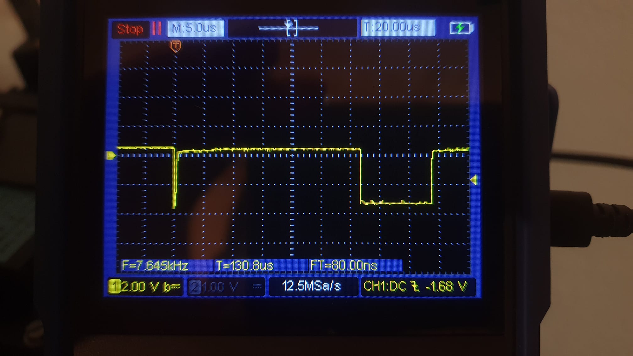

Also die Pausen zwischen den Impulsen passen, dass habe ich mit einem
Oszi kontrolliert. Da müsste man schon mit einem Akkuschrauber rangehen
um da was zu überlappen ;D

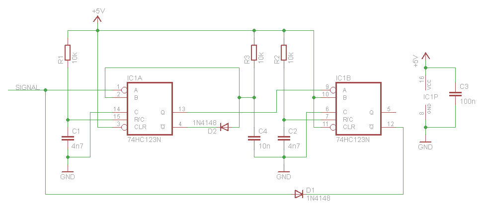

von Stephan S. (uxdx)
Das schreit nach einem 74123

Ja da habe ich mich verschrieben, ich meinte man muss alles außer den uC
verdoppeln, da hoch- und runterzählen getrennt, mit seperaten NE555 sein
müssen.
> es zu floppen ;-)

von Simon (schimon)
Stephan S. schrieb:
Ich hatte es mit einem Xor mal versucht, aber wieder aufgegeben. Damit
habe ich mich noch zu wenig beschäftigt.
Aber wahrscheinlich hat man weniger Singalprobleme.

von Falk B. (falk)
Simon schrieb:
> Das es noch einfacher mit 1 Baustein geht, habe ich nicht erkannt. Mich
> würde aber interessieren ob und wie es geht.
Man konfiguriert einfach ein 74HC123 mit 2 Monoflops. Das erste
macht die Verzögerung und startet das 2., welches den 2. Puls erzeugt.
Man braucht nur 2 RC-Glieder nach Datenblatt berechnen. Allerdings muss
man auch verhindern, daß sich die Schaltung selber wieder startet. Siehe
Anhang. So könnte es gehen. Eigentlich sind hier jetzt drei Monoflops
drin.

von Falk B. (falk)
Hier die Einchiplösung. Da die beiden Pulse nicht zeitgleich auftreten,
sollte das passen.
von Falk B. (falk)
Lapsus. Die Zeile in setup() muss geändert werden.
PORTB = 0b11100;

von Simon (schimon)
Nun habe ich ein paar Graphen für euch:
Der Maßstab gibt tatsächlich Sinuswellen aus. Auf allen Pins.
Der Startimpuls ist doch eher so 300ms lang.
Der 2. Impuls kann von dem obigen code abweichen, da das eine ältere
Version ist also nicht verwirren lassen ;D
Dann werd ich noch den code mit dem Interuppt probieren, bin nur
neugierig, ob das so geht.
von Falk B. (falk)
300ns.
Er geht, hab ich getestet. Allerdings nicht mit 50ns Pulsbreite. 300ns
sollten passen. Den RC-Takt vom AVR sollte man so hoch wie möglich
einstellen, der tiny45 geht bis 8MHz. GGf. muss man vielleicht den INT0
auf fallende Flanke umstellen. Das geht in setup() mit der Zusatzzeile.
MCUCR = (1<<ISC01);   // INT0 bei fallender Flanke
von Nick (b620ys)
Das 3. Bild ist aber nicht das Heidenhain das ich kenne. Da sind die
Signale 90° verschoben Das wären dann die sin/cos Maßstäbe.
von Mi N. (msx)
Wo und was gemessen wurde ist eh nicht klar. Die gelbe Kurve könnte das
Eingangssignal einer Phase eines Messtasters mit 1 Vss sein. Die Taster
arbeiten rein analog, sodaß es da auch nirgends einen 'Startimpuls'
gibt.
Seinerzeit hatte ich ATmega48 für Sinusauswertung mit 100-facher
Auflösung verwendet. Bei 10 µm bzw. 20 µm Perioden der Heidenhain-Taster
ergab das eine Auflösung von 0,1 µm bzw. 0,2 µm.

von Simon (schimon)
> sollte das passen.
Habe nun den code auf einen Attiny45 gepackt und die schaltung auf einem
breadboard aufgebaut. PB0 und PB1 als Singal-Pin.
PB0 funktioniert (Siehe Bild PB0)
PB1 geht nicht (Siehe Bild PB1)
Bei PB0 sieht man klar die pulldown's auf GND bei PB1 sind diese nur
sporadisch vorhanden.
von Falk B. (falk)
Hast du die Änderungen eingebaut? Anbei der aktuelle Quelltext.
von Simon (schimon)
Falk B. schrieb:
Welche Änderungen meinst du?
Dieser Quelltext hat das gleiche problem
von Falk B. (falk)
Die ich oben genannt hatte.
Hmm, komisch.
Mit welchem Takt läuft der Tiny45? Zeig mal das Signal an PB0 gut
aufgelöst, damit man den Orignalpuls (300ns) und den Zusatzpuls sieht.
von Simon (schimon)
Hier habe ich besser aufgelöste Impulse. Wie wärs wenn wir einen anderen
Pin (z.b. PB4) nehmen? Der uC läuft mit 8Mhz, 16Mhz hatte ich aber auch
schon probiert.
von Falk B. (falk)
Hmmm, Fehler gefunden! Ich hatte das Symbol vom ATtiny13 im Eagle
kopiert und einfach umbenannt. Leider liegt INT0 beim Tiny45 auf PB2!
Siehe Anhang, jetzt geht es!
von Simon (schimon)
Ja, jetzt funktioniert es! Oh man, hätte ich das gewusst, dass es nur
mit einem uC geht, dann hätte ich mir das ganze mit der Schaltung sparen
können...
Das nächste mal wende ich mich direkt an euch :D
Danke nochmal!
