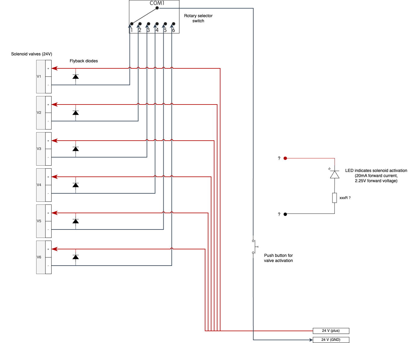

Hallo nochmal Leute,
als Fortsetzung zum meinem vorherigen Post, soll nun ein LED-Indikator
dazukommen, der anzeigt, ob der Taster gedruckt ist, bzw. ob Strom zu
einem der Magnetventile fließt. Eine kleine HMI-Ergänzung zum
Drucktaster quasi.
Wie soll ich das LED anschließen?
1) Seriell zu den Magnetventilen wird schwierig, weil sich dann
Ventil+LED die 24V-Spannung teilen müssten :/
2) Parallel zu den Magnetventilen würden heißen, dass ich eine
zusätzliche Test/Schaltung benötigt, oder?
Besten Dank
von Stefan P. (form)
Einfach an +24V und hinter den Taster anschließen.
Die LED ist aber falschrum gezeichnet.

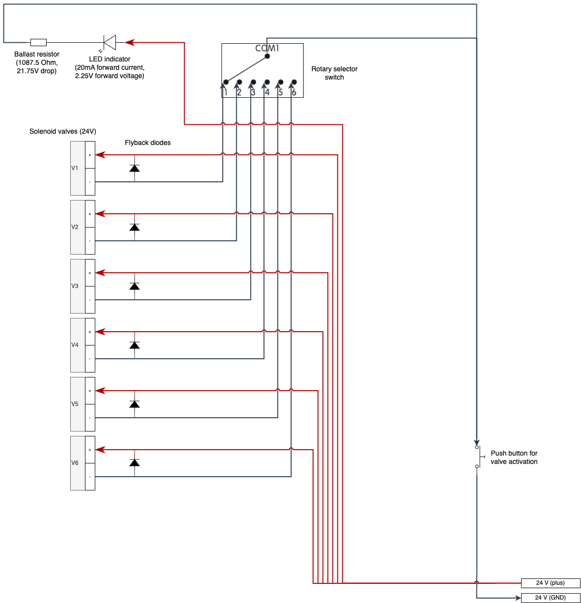

von Lysandros (lys)
Besser so?
Demnach müssten am Ballastwiderstand 21.75V abfallen, sprich der müsste
einen Widerstandswert von  1087.5 Ohm aufweisen und 0.435W dissipieren.
Ist das realistisch?
Anbei noch der Link: Beitrag "Verständnis-Frage, 1/2 (Magnetventile)"
Danke euch
Lysandros schrieb:
> dissipieren
Hat das die KI ausgespuckt?
Nenn das Ding einfach "Vorwiderstand" wie der Rest der Welt.
> 21.75V abfallen ... Widerstandswert von  1087.5 Ohm
Das ist zwar richtig, aber leider völlig unrealistisch, weil es
1. einen 1087,5 Ohm Widerstand nicht zu kaufen gibt
2. weil du die LED Durchlasspannung nicht auf 1% genau festlegen kannst
3. weil die 24V schon nicht auf das mV genau sind
4. weil für eine brauchbare LED gar kein Strom von 20,000mA nötig ist
Ein richtiger Ingenieur rechnet das realistisch so:
1. die LED hat ca. 2V Vorwärtsspannung
2. damit verbleiben ca. 22V für den Vorwiderstand
3. der LED reichen ca. 10mA locker
4. das resultiert in einem Vorwiderstand von 2,2kOhm +-5%
5. an dem Widerstand fallen etwa 250mW an.

von Rainer W. (rawi)
Nein, so einen Widerstand wirst du nicht bezahlen können.
Außerdem reicht als Vorwiderstand für eine LED dicke einer mit 5%
Toleranz.
Es ist sinnlos, aus Eingangsdaten mit bestenfalls zwei gültigen Stellen
(Toleranzen der Vf der LED inklusive Temperaturgang, Exemplarstreuung,
Lichtausbeute) einen Ausgangswert mit 5 Stellen zu berechnen.
Außerdem wirst du dir bei einer aktuellen LED und 20mA Strom auf Dauer
einen Augenschaden zuziehen. Prüfe die Helligkeit und lege als erstes
einen sinnvollen Strom für die LED fest, bevor du anfängst, irgendeinen
Rechner mit Zahlen zu quälen, die man mit der erforderlichen Genauigkeit
einfach im Kopf überschlagsmäßig rechnen kann.

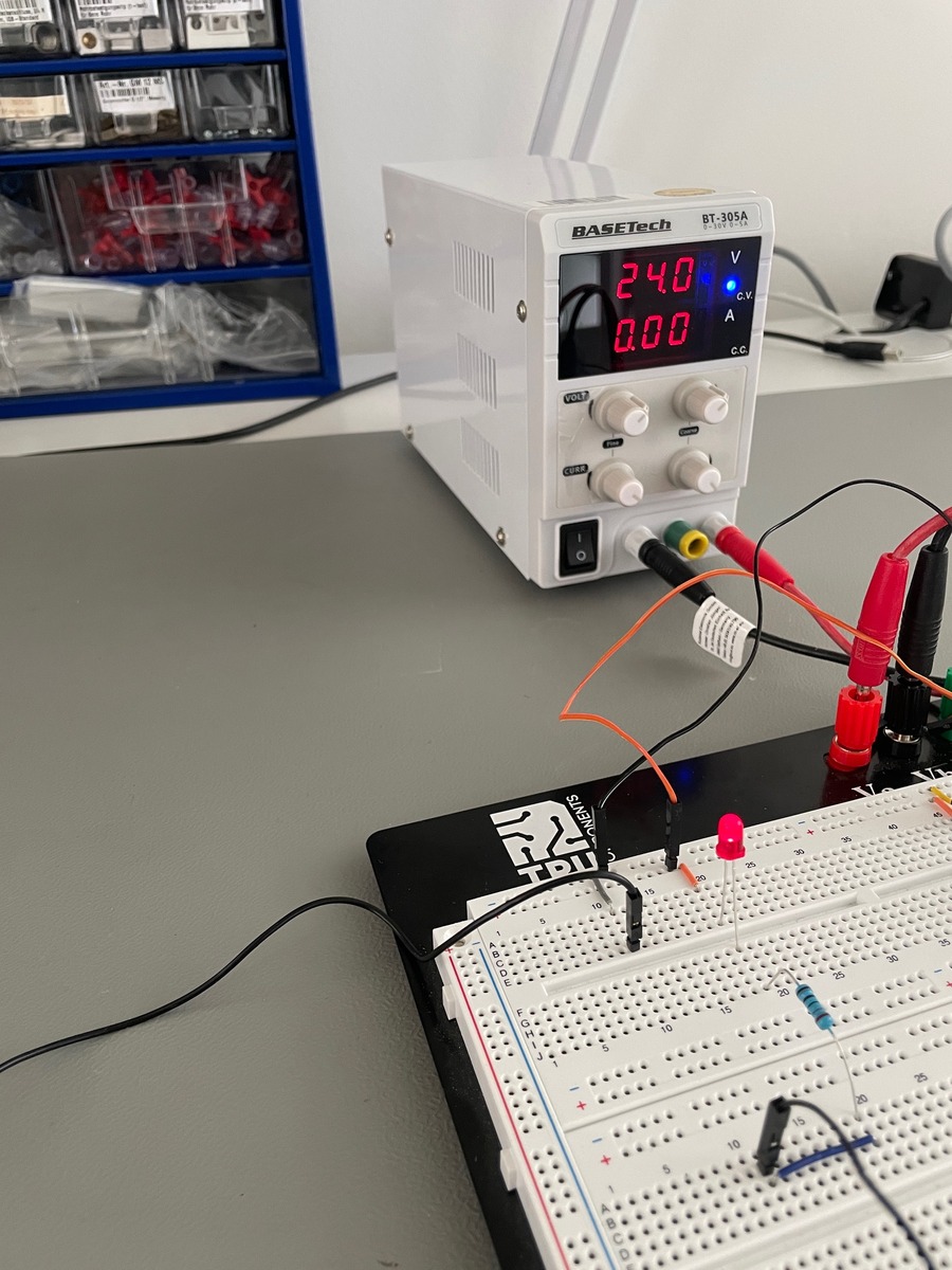

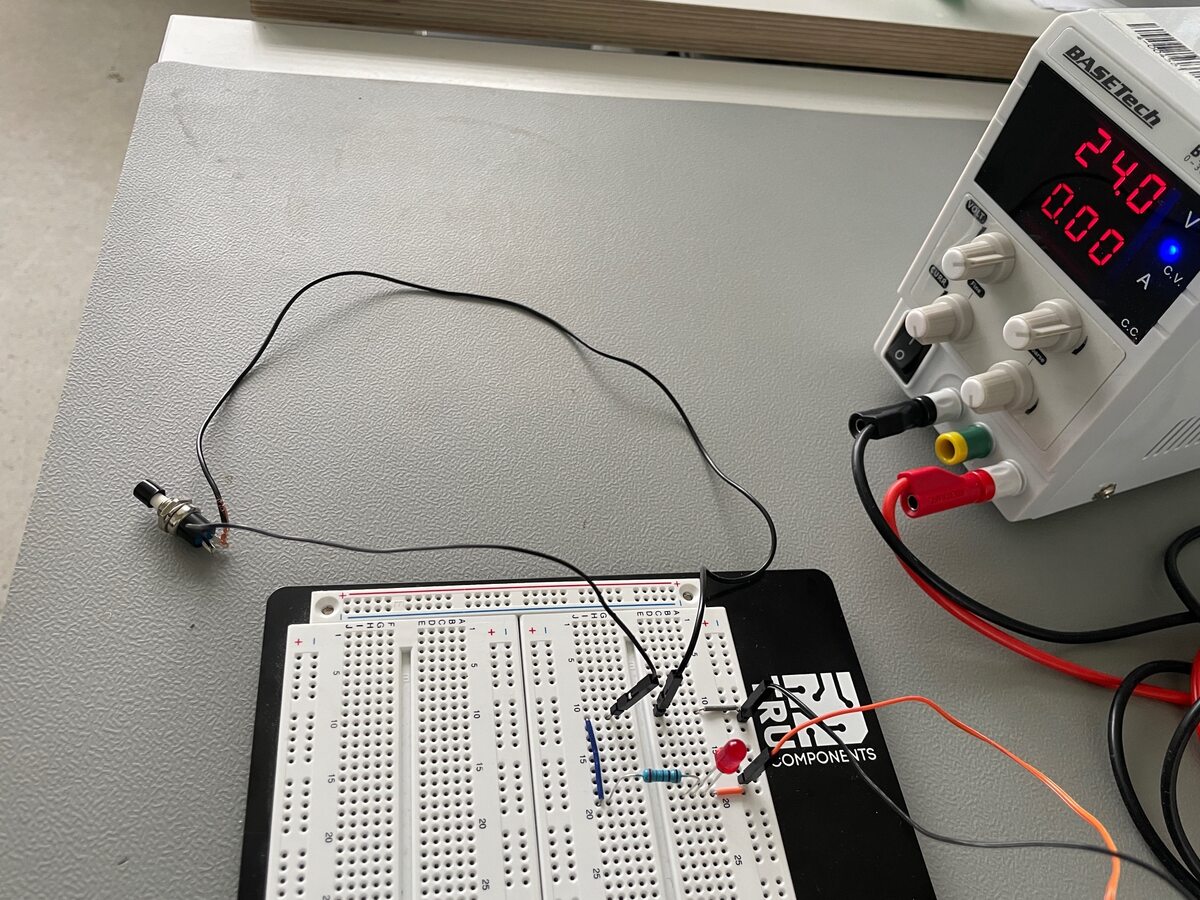

von Lysandros (lys)
So, anbei mein Setup, mit einem 2.2kΩ-Vorwiderstand.
Wenn ich die Taste drücke, dann fließen zwar 0.01A, aber die LED
leuchtet nicht...(Vorhin hat die noch kurz geleuchtet). Das lange
Beinchen der Diode habe ich in Richtung "plus" gesteckt.
Lysandros schrieb:
> ... aber die LED leuchtet nicht
Die LED ist kurzgeschlossen. Mache dich erstmal mit der inneren
Verdrahtung deines Steckbretts vertraut. 19A bis 19E sind intern
verbunden.

von Lysandros (lys)
Jetzt funktioniert es.
Vielen Dank dafür
Lothar M. schrieb:
> Da kann man das "d" streichen.
Wenn du die LED-Pins so aufspreizt, riskierst du immer Risse im
Kunststoffkörper, was zu Spätschäden führen kann. Drehe die LED besser
um 90° und steck sie bspw. zwischen 19B und 18B
