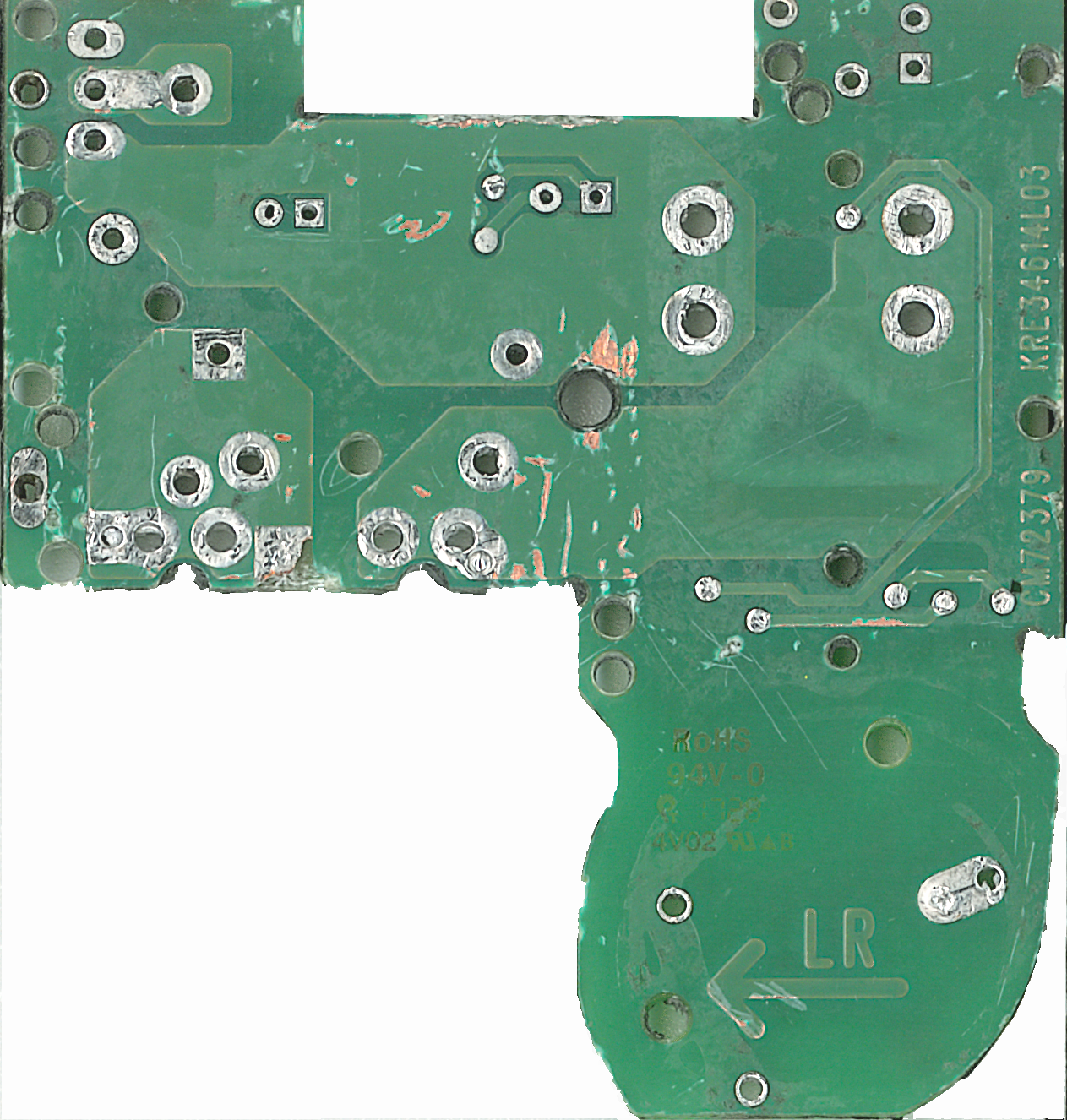

Erstes Problem war, daß Kress/AMB die Platinen mit irgendeiner grauen
Vergußmasse zugepappt haben - eine Spezialität deutscher Hersteller.
Neunzig Prozent meiner Hauselektronik sind sicher rein-chinesisch und
die Chinesen haben sich diese Unart noch nicht abgeguckt, abgesehen von
dem obligatorischen 'Reisbrei'. Vergossene Platinen habe ich zuletzt nur
gehabt von AMB, Velux und Steinbach (elektronisches Vorschaltgerät für
Pool UV Lampe). Die AMB Vergußmasse ist im Werkszustand elastisch und
schwer rauszupulen. Nach Erwärmung mit Heißluft (200-300°C) verliert das
Zeug die Haftung und läßt sich leicht abbröseln. Die netten Fotos mit
tangentialer Beleuchtung, wo man die Leiterbahnen so schön erkennen
kann, habe ich in einem tschechischen Forum gefunden bevor ich meine
Platine gescannt habe.

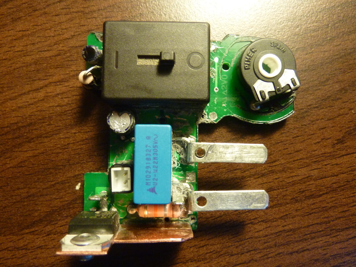

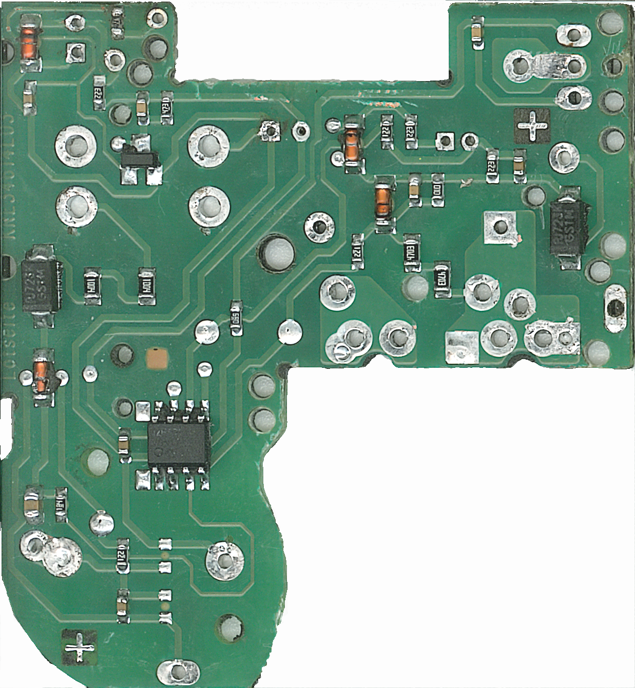

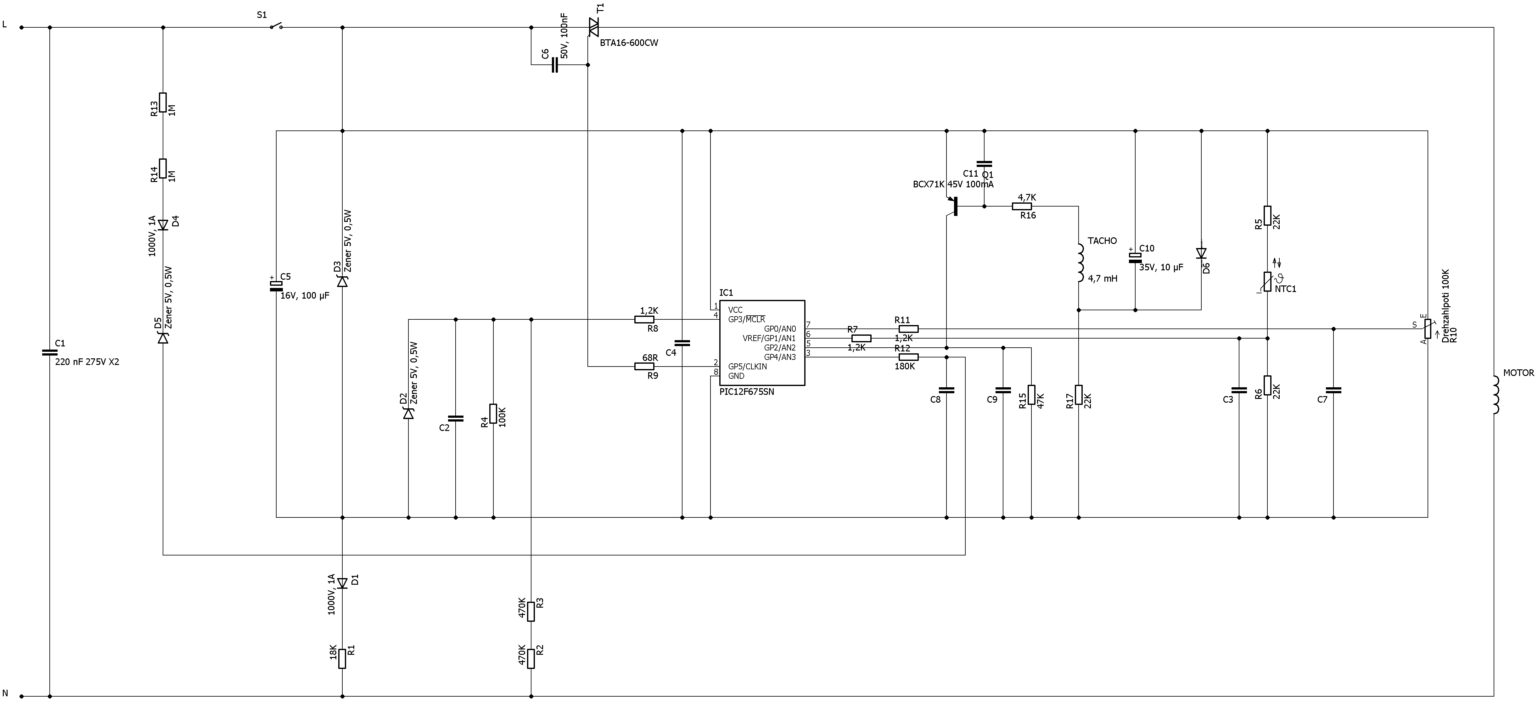

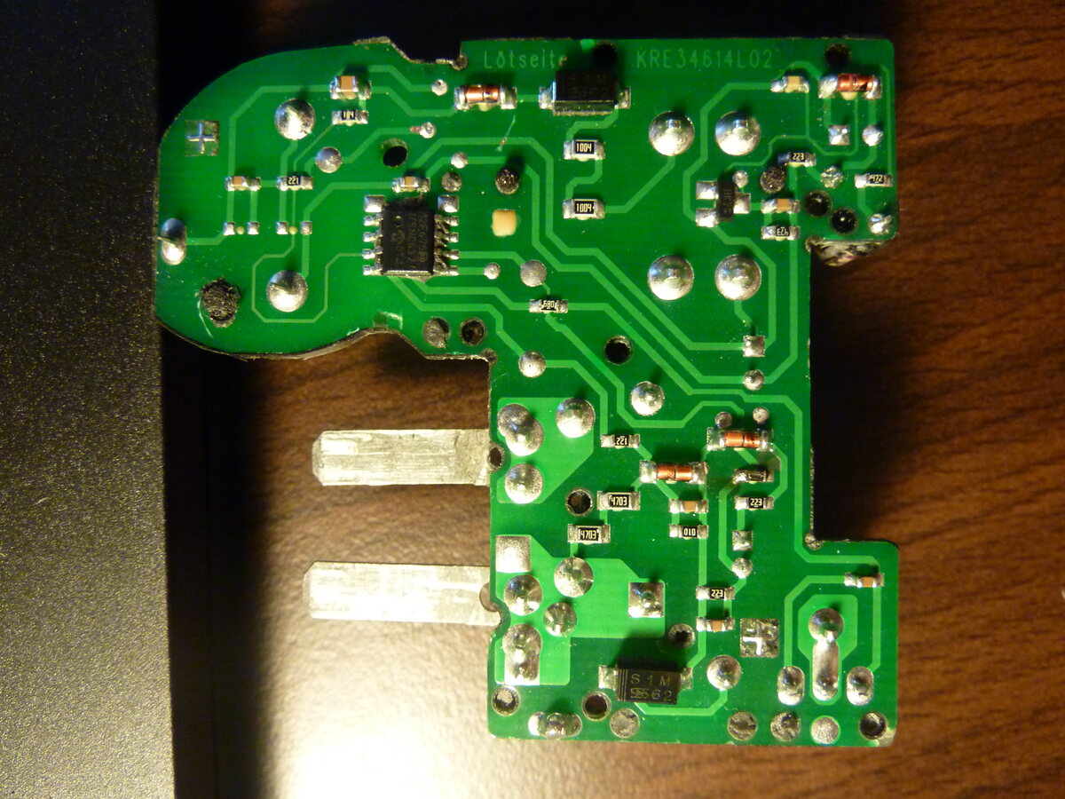

Nachdem ich die Platine von dem Gelumpe befreit hatte, habe ich den
anhänglichen Schaltplan gezeichnet. Der Schaltplan ist vorläufig und muß
noch korrigiert und kommentiert werden. Es geht nur um die Beschaltung,
nicht die genauen Bauteilbezeichnungen. Insbesondere die Dioden im
SOD-80/MiniMELF Gehäuse konnte ich nicht eindeutig identifizieren. Es
gibt keinerlei Bauteilbeschriftung, also muß ich die Dinger noch
auslöten und prüfen.
Aufgefallen ist mir zunächst, wie sparsam hier mit Filtern und
Sicherungen umgegangen wurde: kein Snubber Netzwerk am TRIAC, obwohl der
BTA16 kein 'snubberless' Typ ist, keine Sicherung, kein Varistor, kein
EMI Filternetzwerk, nur ein X2 Folienkondensator. So eng ist es in dem
Gehäuse nun auch wieder nicht, daß man nicht noch etwas mehr
reinbekommen hätte. Oder braucht man das alles gar nicht?
Der Kühlkörper auf dem TRIAC ist auch mehr als winzig.
Die Regelung übernimmt ein PIC12F675.
Es wäre cool gewesen, wenn man die Firmware auslesen könnte, um etwas zu
lernen, aber Kress/AMB hat es nicht gereicht, die Platine zu vergießen,
die Lock Bits sind natürlich auch alle gesetzt. Sowas regt mich
regelrecht auf. Wenn ich dazu komme, schleife ich das Gehäuse auf und
setze die Lock Bits mit einer UV Lampe zurück. Andrerseits - ein
chinesischer Hersteller hätte gleich einen IC ohne Beschriftung verbaut,
da ist das hier schon Luxus. =^p
Ich verstehe die Schaltung nicht vollständig:
1. Was machen R13,R14,D4,D5,C8,R12 an PIC Pin 3?

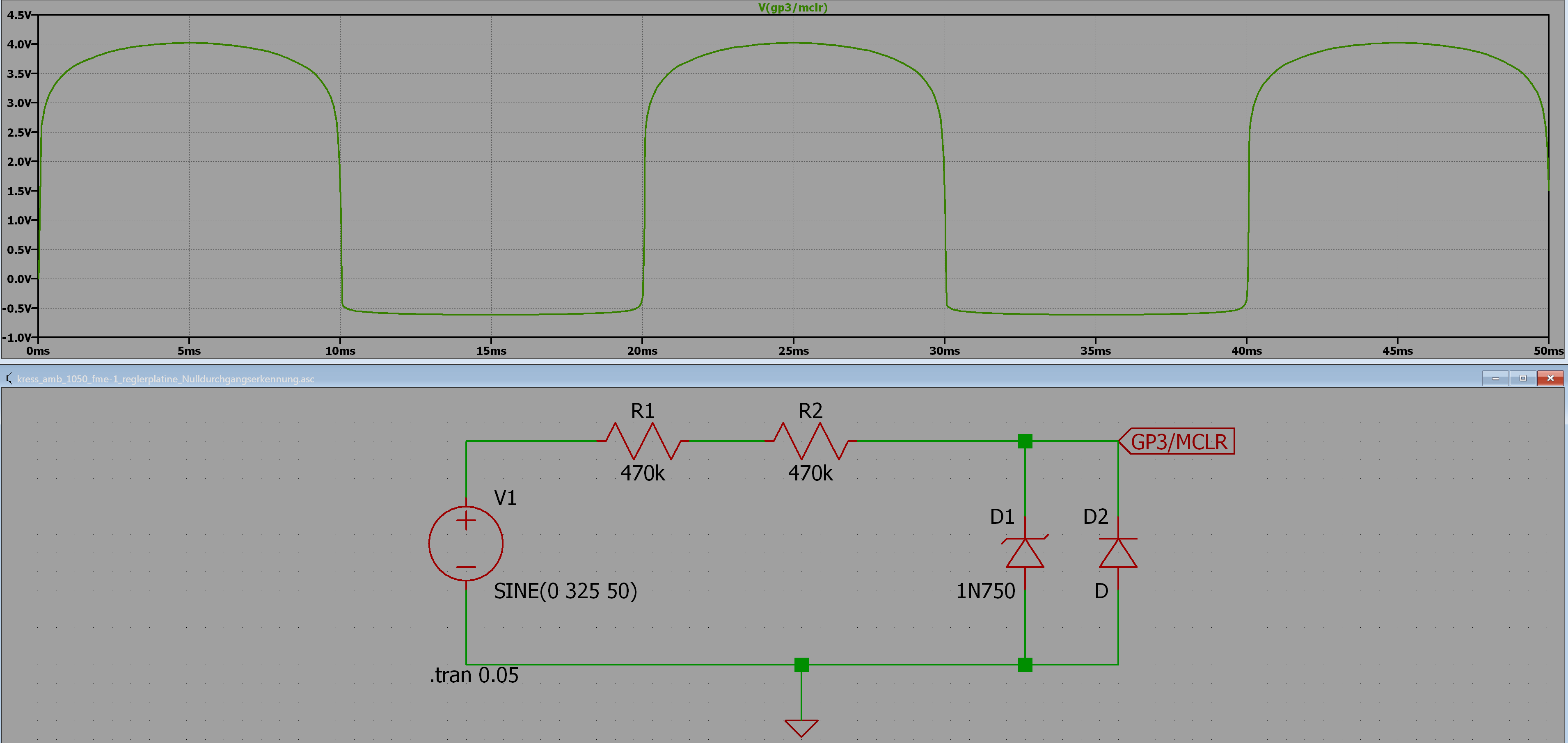

2. R2, R3, R4,R8, C2, D2 an PIC Pin 4 gehören wohl zur
Nulldurchgangserkennung (ZCD). Was macht D2? Schutz?

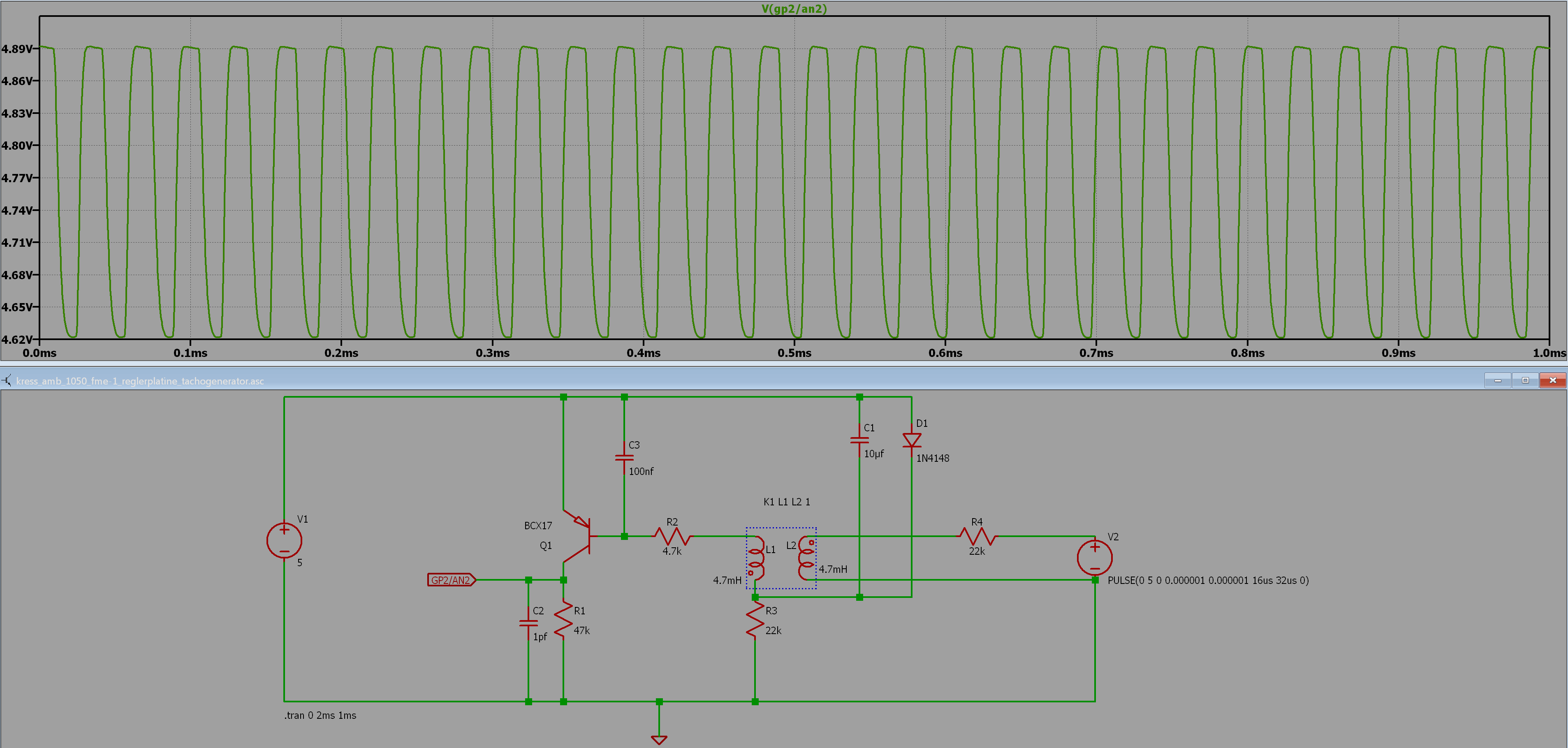

3. Q1,C11,R16,L1,C10,D6,R15,C9 an PIC Pin 5 gehören zur
Tacho-Kontrollschleife. Wozu dienen D6 und C10?
Abgesehen davon: was ist von so einem Aufbau zu halten? Ein TRIAC
Phasenanschnittscontroller mit Induktivgeber (Magnetring + Tachospule)
in der Kontrollschleife, NTC und Drehpoti - ist das denn zeitgemäß? Seit
20 Jahren oder so habe ich PC Lüfter mit mit Hall Effekt Sensor als
Drehzahlgeber. Auf mich wirkt das ganze Design primitiv und altbacken.
Für so eine Platine will AMB aktuell knapp 60€ haben. Gut, daß die ab
Werk vergossen werden, damit man ja nichts reparieren kann. Aber gut,
AMB bietet ja für deutlich mehr Geld auch noch andere Steuerungen an,
vielleicht sind die ja besser/aufwendiger aufgebaut.

von Michael B. (laberkopp)
Erkennen, ob S1 geöffnet wurde.
Ja, unbedingt notig sonst schaltet er in high voltage programming. MCLR
pin zu verwenden ist klug, der hat keine Diode nach VCC.
Legen ein Potential von VCC-0.7V fest und stabilisieren es, genau an der
Schaltgrenze des PNP.
Klug und gut gebaut.
Ja, geplante Obsoleszenz durch Unreparierbarkeit. Alle Achtung dass du
sie freigelegt hast.

von Chancey (chanceman42069)
Michael B. schrieb:
Hm, meinst Du wirklich? Wie geht das, wenn der PIC bei geöffnetem
Schalter gar nicht läuft? Und wenn er laufen würde - was ändert sich
denn, wenn der Schalter öffnet/schließt an der Stelle?
Oha, gute Beobachtung, habe ich bisher übersehen!
Und nun die Preisfrage: wieso ist es nützlich, daß der MCLR Pin nur eine
Schutzdiode nach Masse hat? Wie hängt das mit der
Nulldurchgangserkennung zusammen?
Ich habe in einem anderen Forum gelesen, daß auf irgendeine clevere
Weise die interne Schutzdiode zur Nulldurchgangserkennung genutzt werden
kann, leider ohne Erläuterung. Wie könnte das gehen? Alle mir bekannten
Methoden zur Nulldurchgangserkennung sind mit einem gewissen Aufwand
verbunden (extra Peripherie/extra Baustein/extra Schaltung), daß dazu
zwei Widerstände und ein Mikrocontroller Pin genügen, wußte ich nicht.
Obwohl ich hier die Schaltungsdetails besprechen will, möchte ich
eigentlich keine eigene Regelung entwerfen. Falls jemand etwas dazu
erläutern will, würde mich gleichwohl interessieren, wo bei so einer
Regelung der Knackpunkt liegt. Was die Abfrage und Verarbeitung von
Sensordaten angeht, habe ich keine Fragen, aber wie sieht das mit der
Regelschleife Drehzahl-Phasenanschnittswinkel aus? Wird einfach solange
aufgeregelt bis die Drehzahl wieder auf den Soll-Wert ansteigt oder
macht die Firmware auf dem Mikrocontroller noch mehr? Ein popeliger
PIC12F675 ist ja eigentlich nicht für viel zu gebrauchen, das Teil ist
lahm und hat keinen Speicher, groß mit Rechnen ist da nicht.
Chancey schrieb:
> Wie geht das, wenn der PIC bei geöffnetem Schalter gar nicht läuft
Er läuft noch, der Elko versorgt ihn während der Motor bremst.
Chancey schrieb:
> Wie hängt das mit der Nulldurchgangserkennung zusammen?
Keine störenden Querströme über diese Diode weil sie ja nicht vorhanden
ist. Auch wenn über diesen Pin schon 5V anliegen, VCC aber noch nicht
aufgebaut ist also fast 0 ist.
Chancey schrieb:
> aber wie sieht das mit der Regelschleife Drehzahl-Phasenanschnittswinkel
> aus?
PID mit zum Motor passenden P  I und D Werten
Ich habe mal zwei Ersatzschaltbilder für die Nulldurchgangserkennung und
die Drehzahlerkennung gezeichnet und in LTSpice simuliert.
Die vorliegende Methode der Nulldurchgangserkennung basiert auf der
Verwendung der internen ESD Schutzdioden des GPIO Pins. Mit ausreichend
groß dimensionierten Widerständen kann der Pin direkt mit Netzspannung
verbunden werden. Am Eingang wird ein Rechtecksignal im Takt der
Netzfrequenz erzeugt, wobei die Spannung auf VDD+0,6 und VSS-0,6V
begrenzt wird. Da in der Kress/AMB Schaltungsvariante GP3/MCLR verwendet
wird, und der MCLR Pin keine interne Schutzdiode nach VDD besitzt, muß
die Spannungshöhe dort durch eine externe Diode begrenzt werden, in
diesem Fall eine Zenerdiode (vermutlich 5V).
Wieso wird dort eigentlich GP3/MCLR genutzt? Hier die Antwort.
Die Schaltung beruht offenbar auf einem Vorschlag aus einer 30 Jahre
alten Microchip Application Note, und zwar AN521 von 1997. Diese
Application Note wurde neben anderen in der Zwischenzeit zurückgezogen
und es wird im allgemeinen davon abgeraten, auf diese primitive Weise
eine Nulldurchgangserkennung umzusetzen. Näheres dazu gibt es im
Microchip Technical Bulletin TB3013 von 2008, wo genau erklärt wird,
wieso der Schaltungsvorschlag in AN521 nicht (mehr) in Betracht gezogen
werden sollte für neue Entwürfe. Soweit ich sehe, besteht der
wesentliche Grund hierbei, abgesehen von der direkten Beschaltung des
Pins mit Netzspannung, in der hohen Durchlaßspannung der internen P-N
Dioden in Verbindung mit Pass-Gates zu analoger Peripherie (ADC). Der
P-MOSFET der internen Pass-Gates beginnt bereits ab VDD+0,4 V zu leiten,
was zu Sekundäreffekten führt (sieh TB3013). Eine Möglichkeit, dem
vorzugreifen, besteht darin, die analoge Peripherie abzuschalten oder
einen rein-digitalen Pin als Eingang zu wählen. Deshalb erfolgt in der
Kress/AMB Schaltungsvariante die Nulldurchgangserkennung an GP3/MCLR
(woraus man auch schließen kann, daß die Kress/AMB Entwickler sicher
über mögliche Probleme bewußt waren). Allerdings müssen laut TB3013
externe Schottky-Dioden verwendet werden anstatt der internen P-N
Dioden, wenn diese Methode unbedingt umgesetzt werden soll. Soweit ich
sehe, hat Kress/AMB das nicht getan und verstößt damit gegen Microchips
Spezifikationen und Anwendungsempfehlungen.
Nulldurchgangserkennung scheint ja ein Dauerbrenner im Forum zu sein und
es gibt sogar einen Artikel dazu auf dieser Seite
(https://www.mikrocontroller.net/articles/230V). Dort findet sich auch
weiterhin ein Verweis auf AN521, obschon die Methode nicht empfohlen
wird.
Die Methode nach AN521 zur Nulldurchgangserkennung mag clever aussehen,
aber aus meiner Sicht ist sie nur etwas für Sparfüchse und harte Jungs.
Im Microchip Forum selbst können sich dafür vor allem noch Leute aus
Entwicklungsländern begeistern, während alle anderen davon dringend
abraten.
Das Ersatzschaltbild für den Tachogenerator weicht von der
Originalschaltung natürlich deutlich ab. Ich wüßte nicht, wie man sonst
in LTSpice wechselnde Magnetfelder simulieren könnte. Die genauen Werte
von C2 und C3 sind mir nicht bekannt bisher. Mir fällt gerade auf, daß
ich die Umdrehungszahl hier noch durch 60 hätten Teilen müssen, die
Frequenz ist also viel zu hoch in der Simulation. Ist aber egal. Soweit
ich das verstehe, hängt die Basis Q1 (mittelbar) über D6 an 5V, Q1
sperrt also im Ruhezustand. Wenn sich der Magnetring an der Achse des
Motors dreht, induziert das wechselnde Magnetfeld in L1 periodisch eine
negative Spannung, Q1 schaltet durch, D6 sperrt. So entsteht dann an
GP2/AN2 das Tachosignal. In meinem Bild ist es eine Rechteckspannung,
aber mit veränderten Parametern (Frequenz, Werte C2, C3) entsteht eher
eine Sägezahnspannung.
Die Beschaltung an GP3/AN3 kapiere ich immer noch nicht. Wozu ist das
gut?
Hier noch eine LTSpice Simulation einer Ersatzschaltung für die
Beschaltung an Pin GP4/AN3. Den genauen Wert von C1 kenne ich nicht.
Wenn hiermit das Anliegen von Netzspannung erkannt werden soll - wozu
ist das überhaupt nötig?
@laberkopp
Danke für die Erläuterungen. Ich sollte mal nachlesen, wie das genau ist
mit Bohrmaschinen und Fräsmotoren. Stimmt natürlich, Bohrfutter usf.
kann man ja eh nicht an den Schutzleiter hängen.
OK, ich greife mal auf, was Du oben gesagt hast. Der PIC wird nach dem
Abschalten/Öffnen von S1 über C1 (gemeint ist der Schaltplan für den
gesamten Controller) weiter versorgt während der Motor bremst. Und was
soll er noch unbedingt tun, während der Motor bremst?
