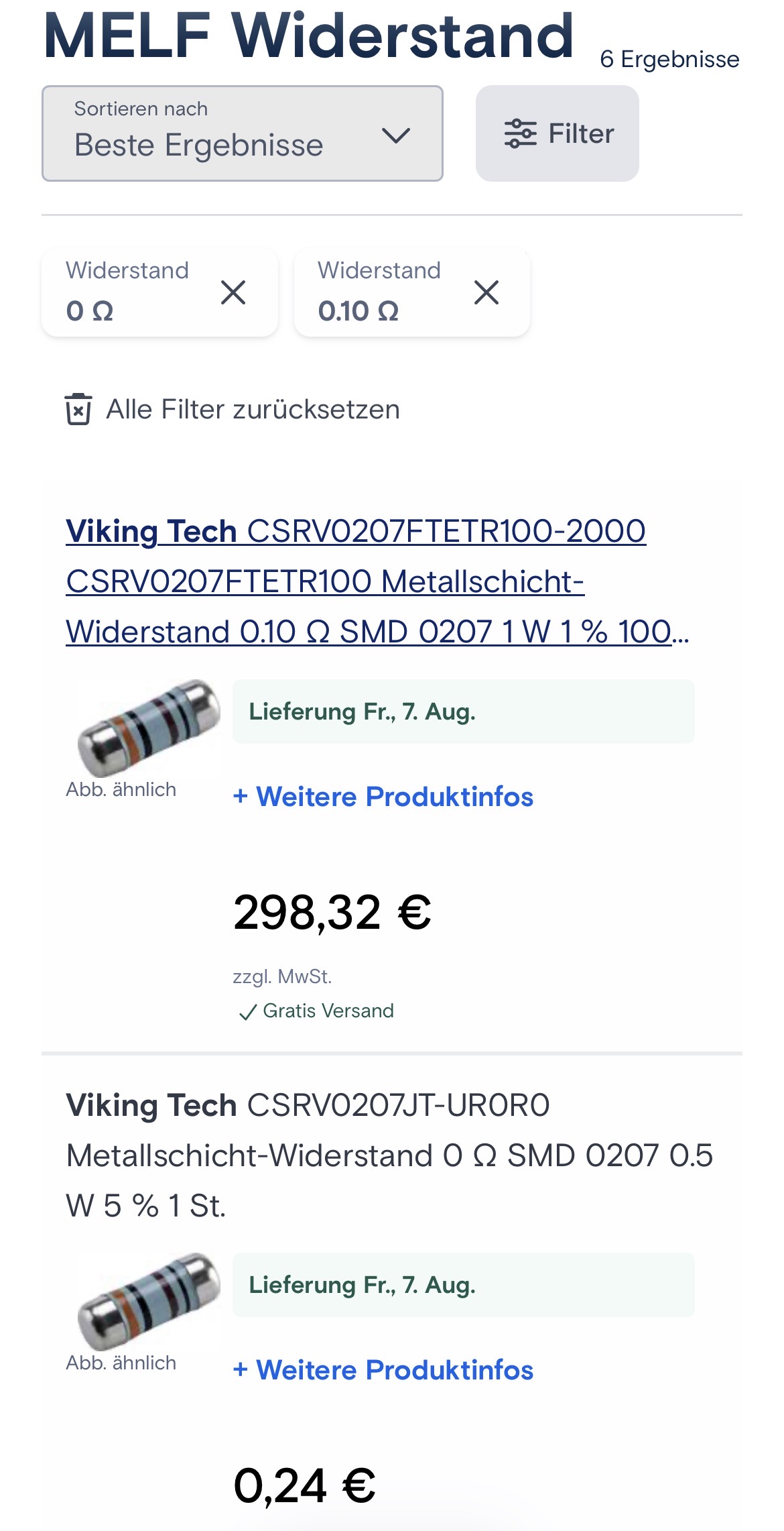

Habt ihr noch einen Praxistipp wie ich am besten parallel Widerstände zu
den 4 existierenden Bauteilen verbinden kann?
Dranlöten? Und wenn ja, mit welchen niederohmigen Bauteilen am besten?
Was nimmt man am besten?

von Alex (pandafahrer)
Klar kann man die Leistung steigern, irgendwann platzt sogar der
glaskolben. Dann weiß man sicher das es zu viel Leistung war.
Fahrtwind spielt bei diesem Scheinwerfer kaum eine Rolle. Falls die
Komponenten aber zu heiß werden muss bestimmt aktive Kühlung her.
Aber der Schritt vorher ist eher die richtigen widerstände zu finden und
einzubauen.
Ich habe bis jetzt nur MELF Komponenten mit max. 1W gefunden.
Was sollte man am besten verwenden und wo finde ich das?

von Armin X. (werweiswas)
Hast Du überhaupt schon mal gelötet?
Nimm einfach einen bedrahteten 0,15Ohm Widerstand und löte diesen
parallel darüber. Jedoch wirst Du die Leistungssteigerung nicht groß
wahrnehmen weil das Auge logarythmisch wahrnimmt.

von Tom H. (randomuser)
Moin,
wurde ja schon erwähnt, die vier runden Widerstände am oberen Rand von
deinem gemalten Kreis sind ziemlich sicher die Strommesswiderstände.
Musst einfach nur ermitteln, welchen Ohm-Wert die haben, dir dann zum
Beispiel einen weiteren gleichen besorgen und den da mit drüber löten.
Dann hast du ca. 25% mehr Strom.
Das sollte auch als Laie zu schaffen sein.
