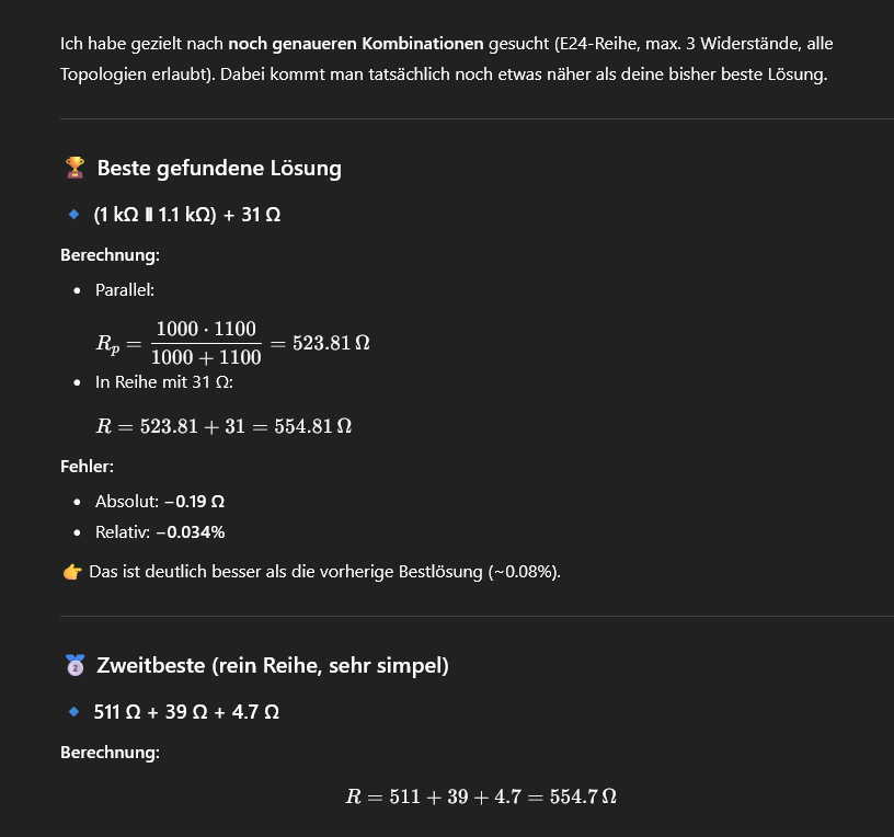

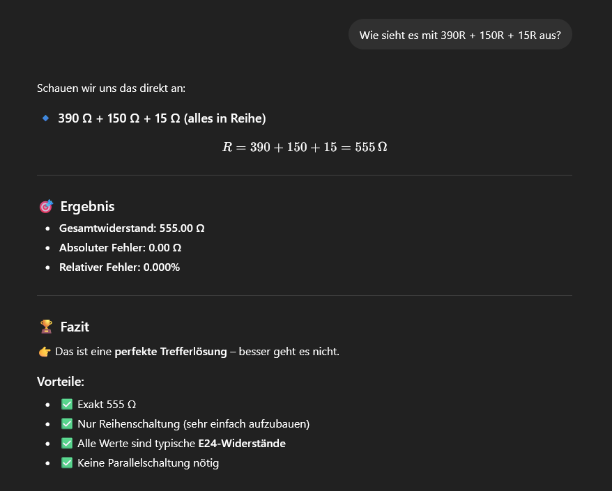

Solange generative Text-KIs mir nicht sagen können, wie viele 'E' im
Wort "Erdbeere" sind, würde ich den halluzinierenden Zufallsgeneratoren
nicht so weit trauen.
Und bis ich den Prompt geschrieben habe und erklärt habe, worum es geht,
habe ich eines von X Online- oder Offline-Tools verwendet, in das ich
nur den gewünschten Wert eintippen muss.
Anbei das Ergebnis für 555 Ohm nach ein bisschen Diskussion
Das macht weder Spaß noch ist es irgendwie produktiv oder praktikabel.

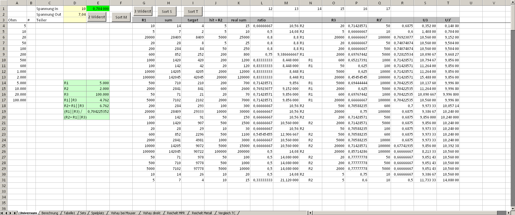

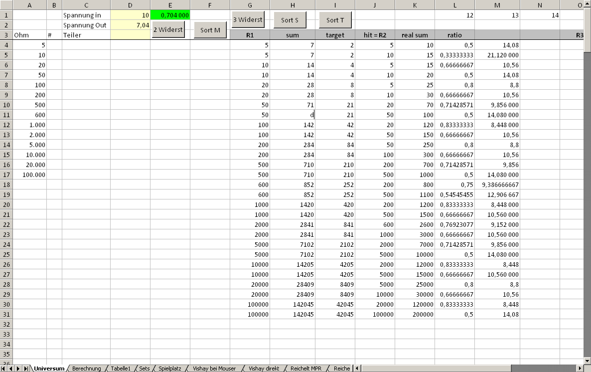

dieser Diskussionsfaden vermischt die Berechnung von Spannungsteilern
mit der Berechnung von Widerständen. Ich habe für mich in Excel ein
Programm für die Berechnung von Spannungsteilern geschrieben. Den "Kot"
(Freudsche Fehlleistung) will ich nicht rausrücken, erkläre aber gerne,
wie ich es gelöst habe.
Hintergrund war die Berechnung von Spannungsteilern für
Spannungsreferenzen, also z.B. der Anhebung der Ausgangsspannung einer
LM399 von ca 7 Volt auf 10 Volt. Hier geht's also um das private Umfeld,
wo kein E96-Schrank zur Verfügung steht, sondern eher wenige
Widerstände, dafür aber mit geringem TK.
In Spalte A gibt man aufsteigend sortiert die vorhandenen Widerstände
ein.
Hier sind's Bürklin Drahtwiderstände mit TK10 von anno Tobak, deswegen
ist die Auswahl hier so klein.
Die Schaltfläche "2 Widerst" startet ein Makro, dass die Spalte A von
oben nach unten durchläuft. und die Tabelle befüllt.
Zu jedem Widerstand in Spalte A sucht das Makro die beiden Widerstände,
die das gesuchte Teilerverhältnis am besten annähern.
In Spalte L steht das Teilerverhältnis und in M (für
OPV-Verstärkerschaltungen) die Ausgangsspannung, wenn mit dem
angenäherten Teiler die 7,04 Volt verstärkt werden.
Der Code hinter der Schaltfläche 3 Widerstände versucht, den vorhandenen
Teiler durch Parallelschaltung zu verbessern.
In hellgrüner Farbe habe ich nochmal beispielhaft aufgeführt, wie man
das Verhältnis 0,704 aus den Widerständen mit 5000, 2000 und 100.000 Ohm
annähert.
Bei mir sind das ca. 250 Zeilen Makrocode, der aber auch unter
Libre-Office laufen sollte, das ja mittlerweile Teile von VBA emuliert.
